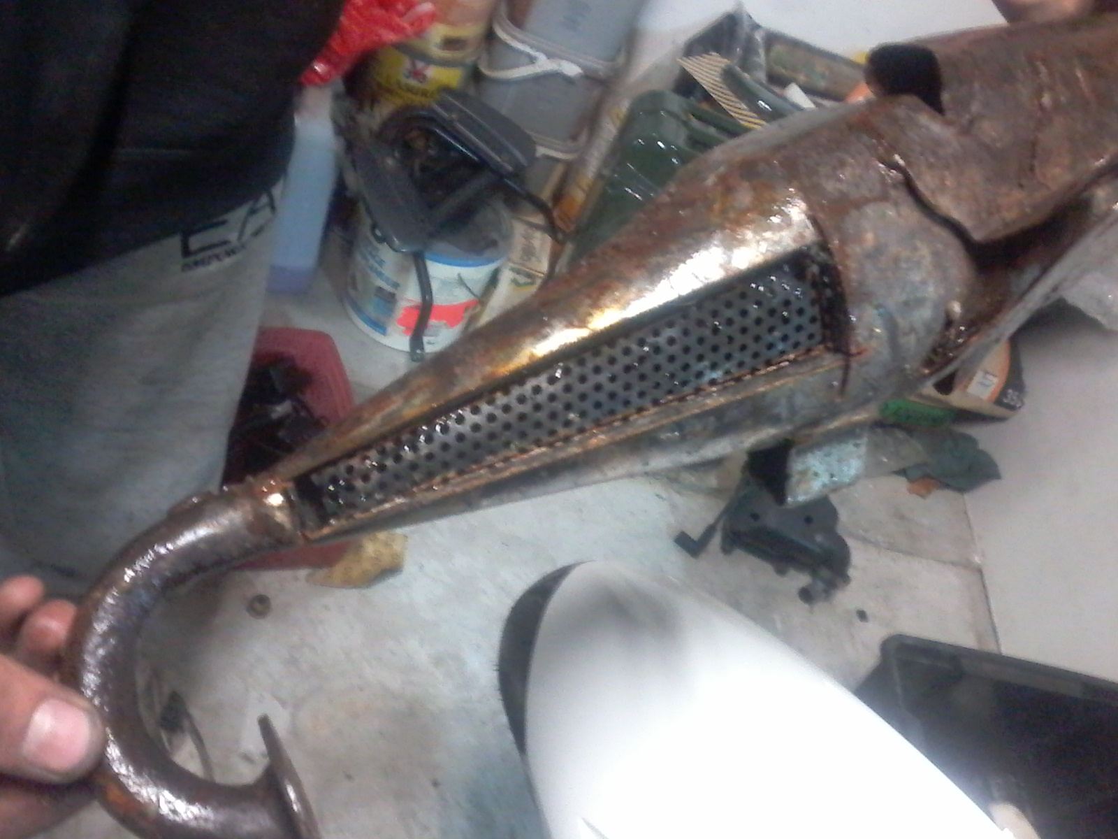

0 jimmy@ Posté(e) le 1 janvier 2016 Signaler Posté(e) le 1 janvier 2016 il y a 3 heures, ninodu10150 a dit : comment ça ? il est bridé à l' interieur ? je suis en kit 70 trophy, j' ai lu sur scooter system qu' il était un peu au dessus du yasuni R le Malossi MHR Replica... Mais si c' est vraix ça veux dire que le Conti chr, Arrow extrême et Giannelli Rekord sont aussi au dessus du yasuni r, ça me parait bizarre... le mhr replica en detail 1

0 ninodu10150 Posté(e) le 1 janvier 2016 Auteur Signaler Posté(e) le 1 janvier 2016 J' avais déjà vu cette photo justement mais sois disant ce n' est que la version 1 du mhr replica qui a ça à l' interieur... dans le doute je vais tester le Arrow extrême en noir il me tente bien
0 Leesion Posté(e) le 1 janvier 2016 Signaler Posté(e) le 1 janvier 2016 C'est domage de ouvrir son pot pour savoir s'ily a cette cage dedans. Si je met un écrou et il ressort de l'autre côté c'est qu'il y a pas de bride c'est ça?
0 Alain Posté(e) le 2 janvier 2016 Signaler Posté(e) le 2 janvier 2016 il y a 14 heures, ninodu10150 a dit : J' avais déjà vu cette photo justement mais sois disant ce n' est que la version 1 du mhr replica qui a ça à l' interieur... dans le doute je vais tester le Arrow extrême en noir il me tente bien Les pots Arrow/Conti CHR Malossi MHR Replica sont identiques au niveau du corps, et ils ont tous cette fameuse tôle à l'intérieur qui a été mise pour limiter les émissions sonores. Ce n'est pas une bride, et ça ne limite pas les performances. SUr mon ancien COnti CHR v2, j'avais dû la retirer, et je n'avais rien gagné, hormis quelques décibels... 2
