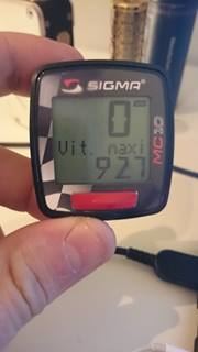

Posté(e) (modifié)
Bon, j'ai réussi à avoir un réglage correct. Gicleur 92 en principal/Gicleur 32 en ralenti/Vis d'air à 2,25t.
Ca marche fort au démarrage, pointe 80km/h sur plat couché. looooool
J'ai essayé de mettre un CDI de Nitro, pareil donc pas de bride à ce niveau.
Comme dit Tom, j'dois avoir une prise d'air pour monter aussi bas avec ma configuration. Seulement il faudrait que je trouve une personne capable d'identifier une eventuelle prise d'air au cylindre. Avec @Jacques1974 on a vérifier l'admission.
