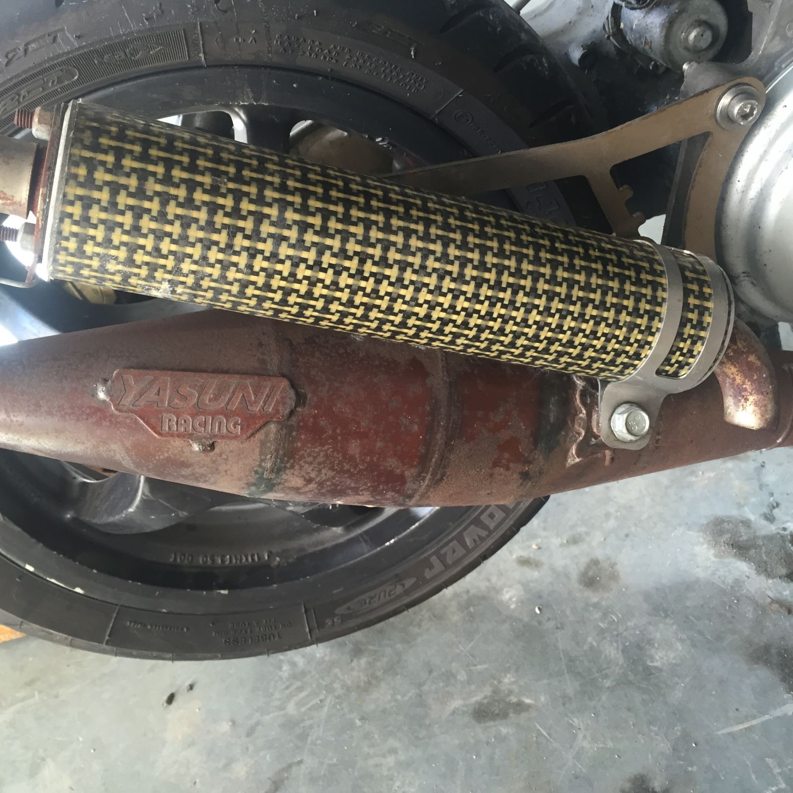

Vous savez avec quoi enlever les trucs de rouilles ou je sais pas c'est quoi ? j'ai essayé avec du WD-40 sa marche pas du bulgom non plus de l'huile non plus alors ? image.jpeg
brosse métalique papier a poncer et vernis
