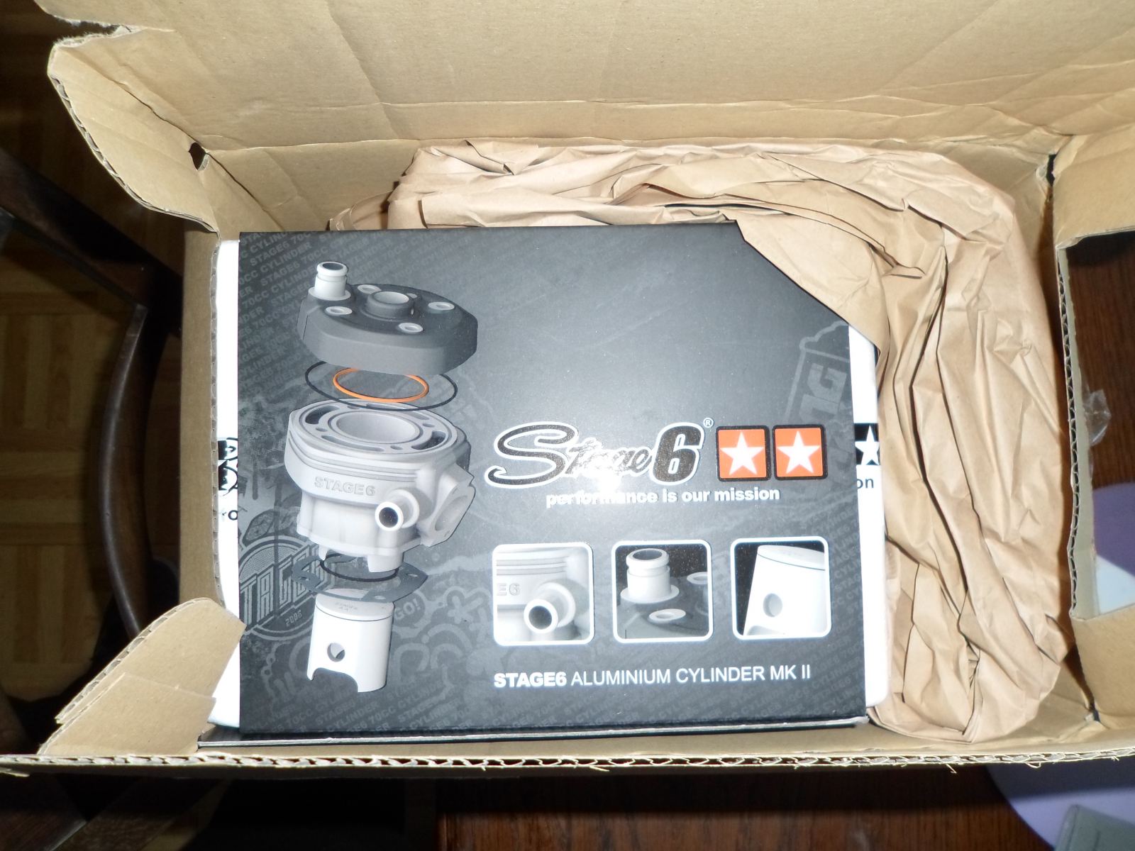

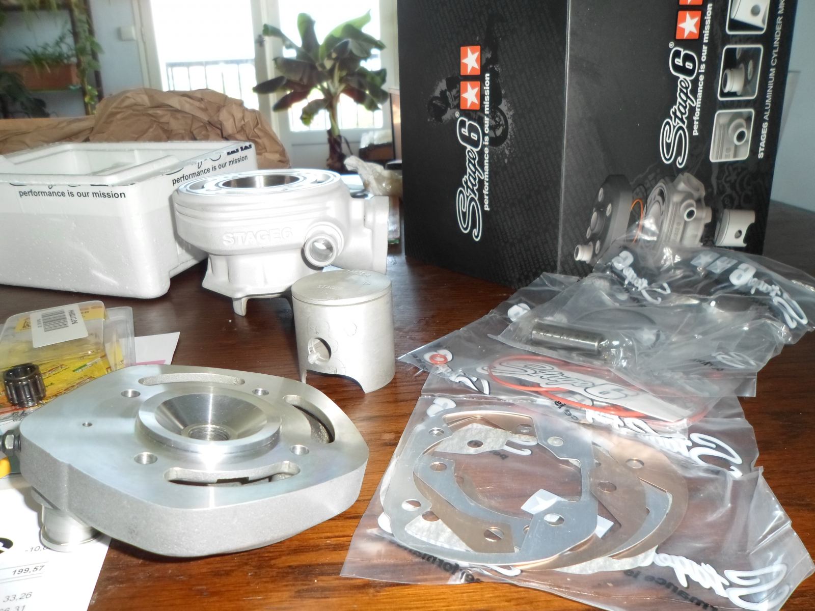

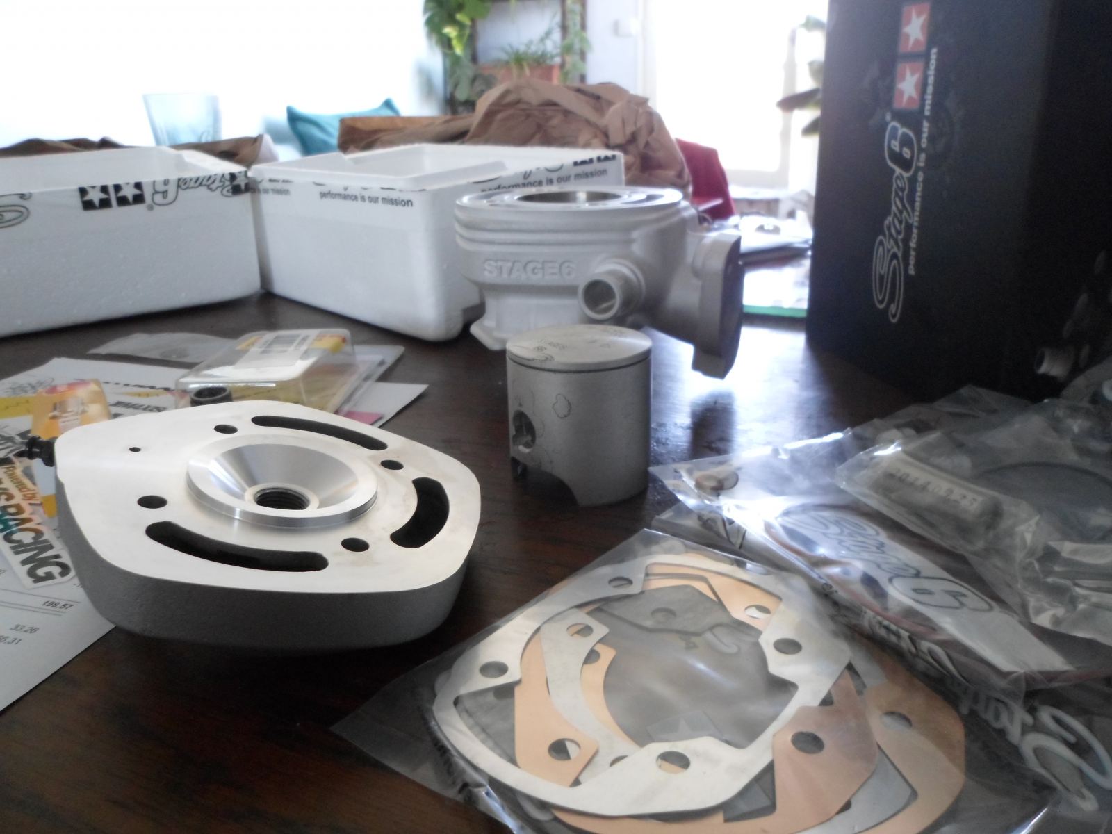

Bonjour à vous,
Je viens de recevoir la commande du st6 pro mkII, aller, quelques photos, la commande s'est pas si mal passé finalement malgré un petit ralentissement du facteur,commande passée lundi sur maxiscoot à 13h reçu ce matin en mains propres enfin pleines de cambouis. Je suis content :)
SAM_5071.thumb.JPG.9e61c670bc38315f8c72390286192054.JPGSAM_5073.thumb.JPG.508438599182d52cdc5c1293be8045b4.JPGSAM_5077.thumb.JPG.69db3d61d76669ddee9cf3471e58e91b.JPGSAM_5079.thumb.JPG.5d25c128f9082fd0f1f9f9cef37c7f08.JPG
Après, je lui trouve une pas très bonne manufacture au piston mais bon...ça ira.

salut
de la zolie pieces tout sa :D:wub:
si tu trouve que une pieces te parait pas un etat assez bien fini tu peux leurs envoyer un email etc
mais c'est Stage6 quoi c'est rare c'est grene de souci moi qui la  eu pour nitro et le rocket et sur euro3 d'un amis cylindre piston culasse toujours clen :)
envoi nous des photo et ont te dira si tu as un ptit doute
