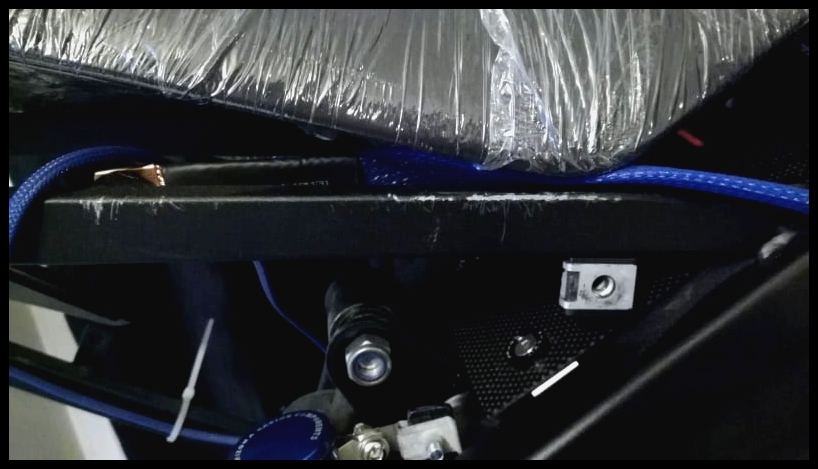

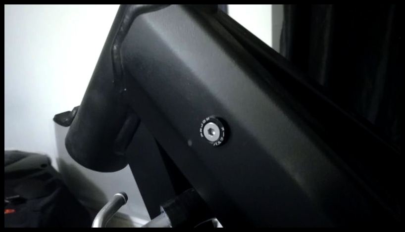

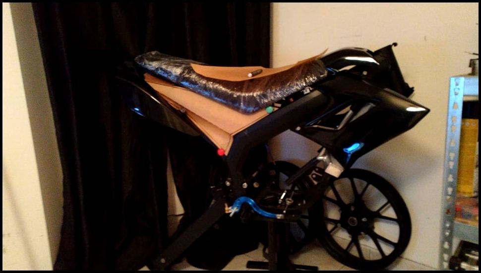

J'ai quand même fait l'effort de bricolé un peu vue que ça me manque de pas la voir bouger, j'ai reçu un peu de matos mais rien de fou je partagerai une fois sur la moto.
Donc j'ai attaquer le faisceau mais malheureusement j'ai pas reçu le bonne interrupteur et mon paquets de cosse étanche... Donc je suis bloquer j'ai juste commencer à gainé les câbles et passé le faisceau plus ou moins.
Il ne serra normalement pas fixé avec des collier je voulais utilisé des scratch à suivre.

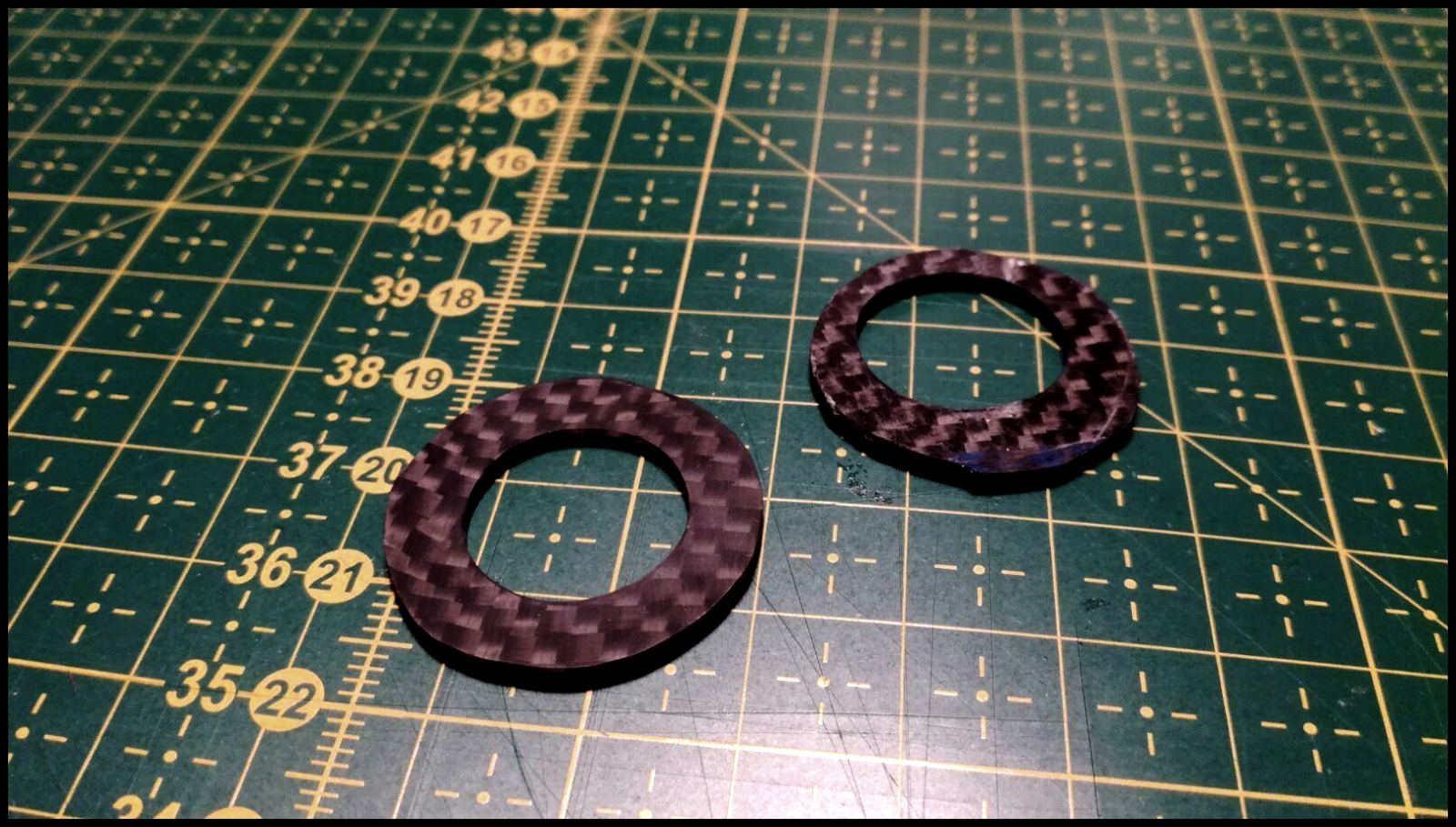

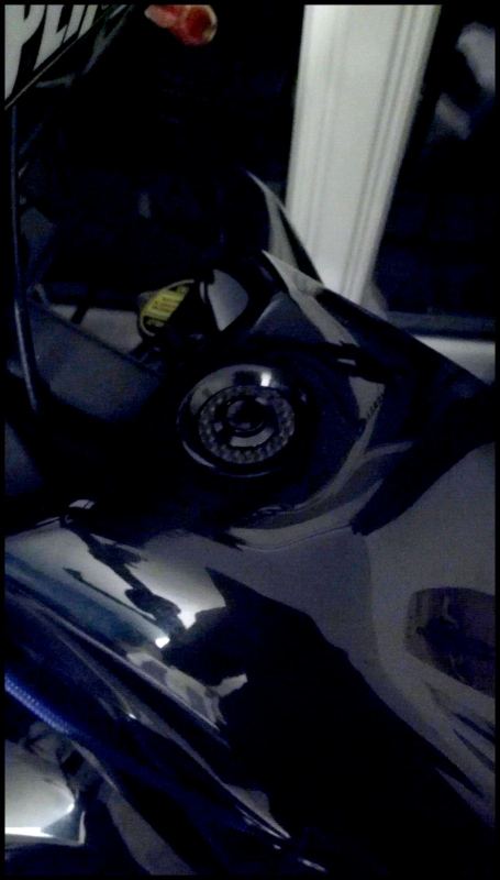

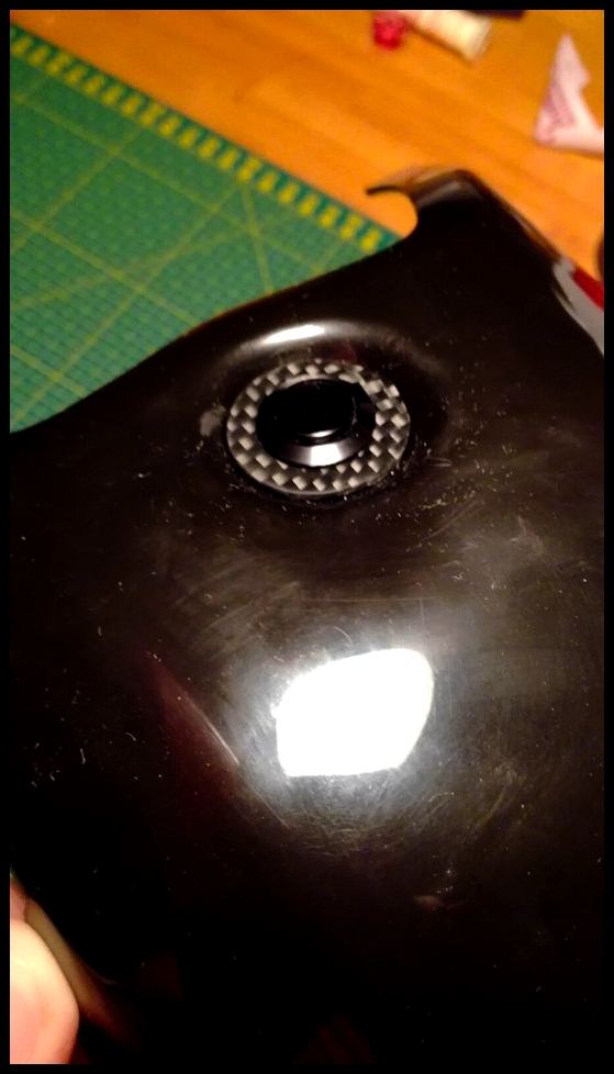

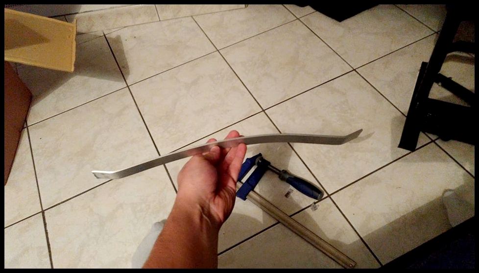

Il y avais le troue sur la trappe à essence qui me faisait des cheveux blanc, j'ai donc placé l'interrupteur principal ici mais manque de pot trop petit...
Pas de soucis le carbone ma sauvé la vie encore une fois. :teuf:
La jolie pièces et le proto bien bien dégueulasse.24323985_2006255566300218_322695225_o.thumb.jpg.d9df2eebde0d25774e3f1b5c0f486eaf.jpg
Posté(e) (modifié)
Pas mal l'idée du carbone pour comblé ;)

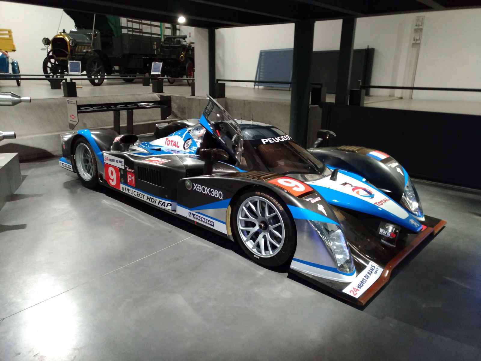

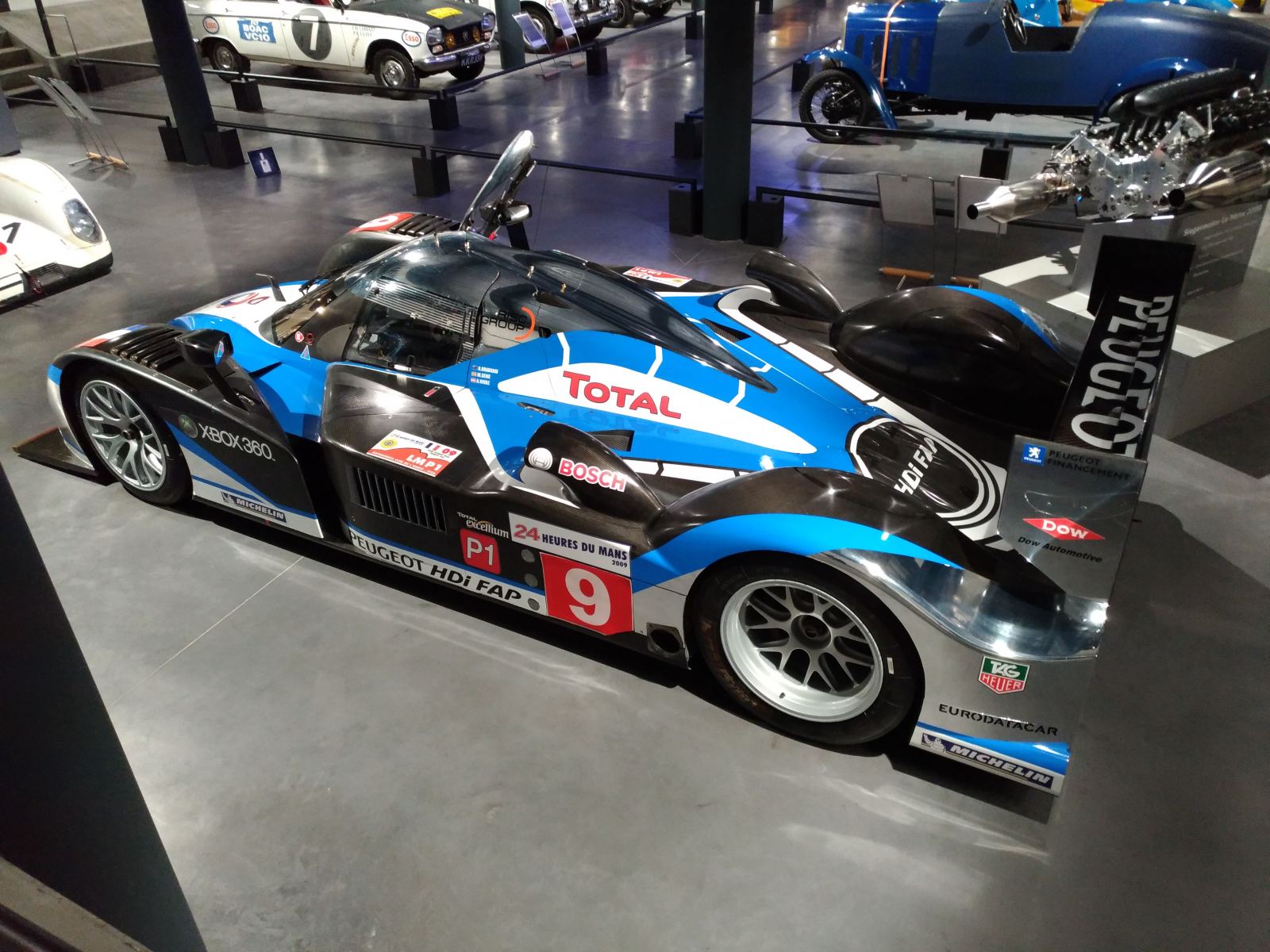

rHooooooooo le musée de fou , la peugeot 2009 il me semble la blanche j'avais un cicuit avec 2 pareilles quand j'était petit (il m'en reste une à moitié déglingué et c 'est mon fils qui joue encore avec lol )
Modifié par kyo2000
J'aime bien ca rajoute du carbone il y en a pas assez. :rolleyes:

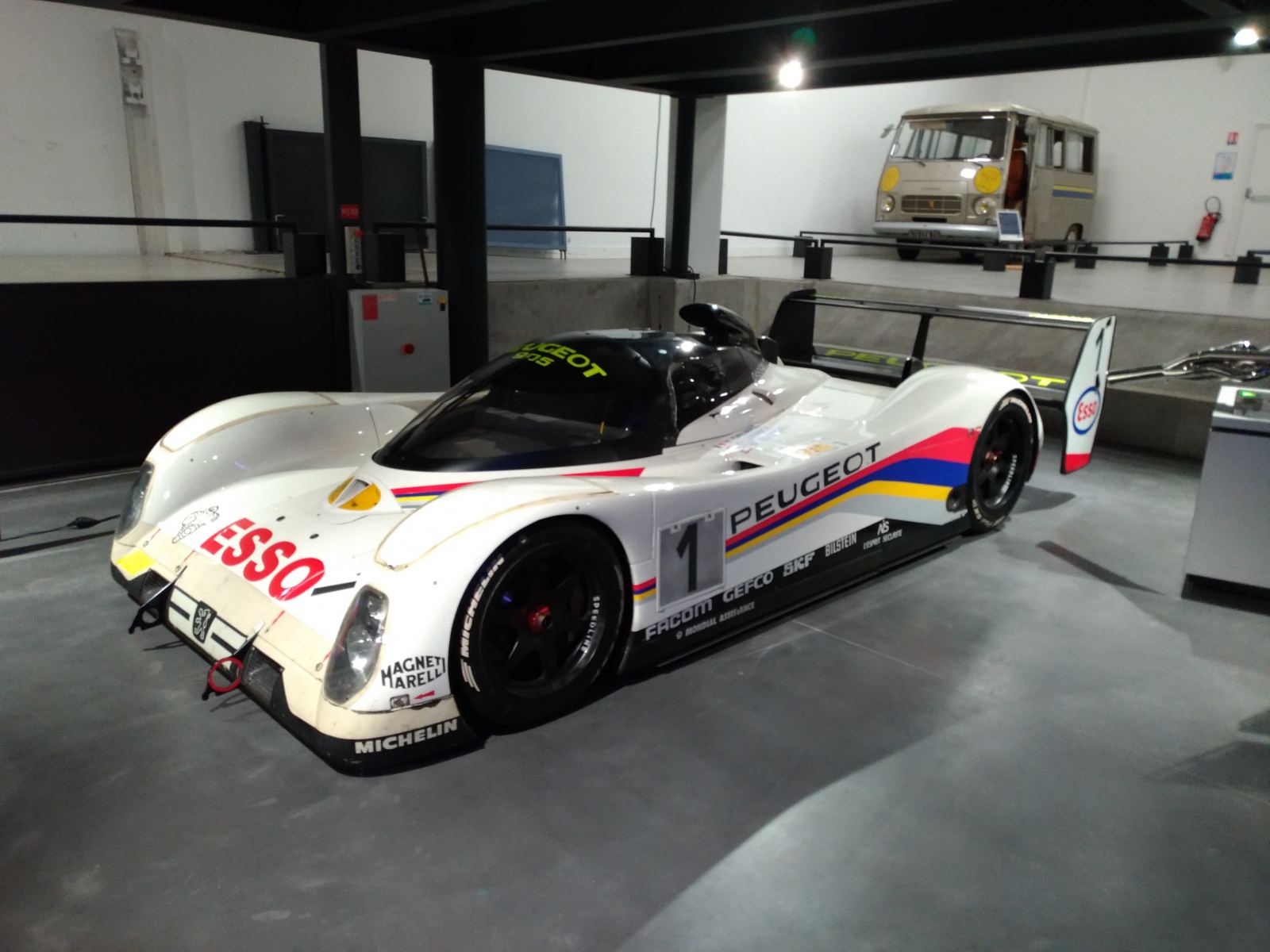

2009 ? La blanche du mans? Si oui c'est une des 3 905 V2.
La numéro 1 qui fini 1ere au mans 92 et une autre 905 en 3 eme place
2 eme au mans 93 entre deux 905 V2 !!!
Une légende cars :socool2:
En face il y a aussi la 909 qui reste une voiture avec un beau passé.

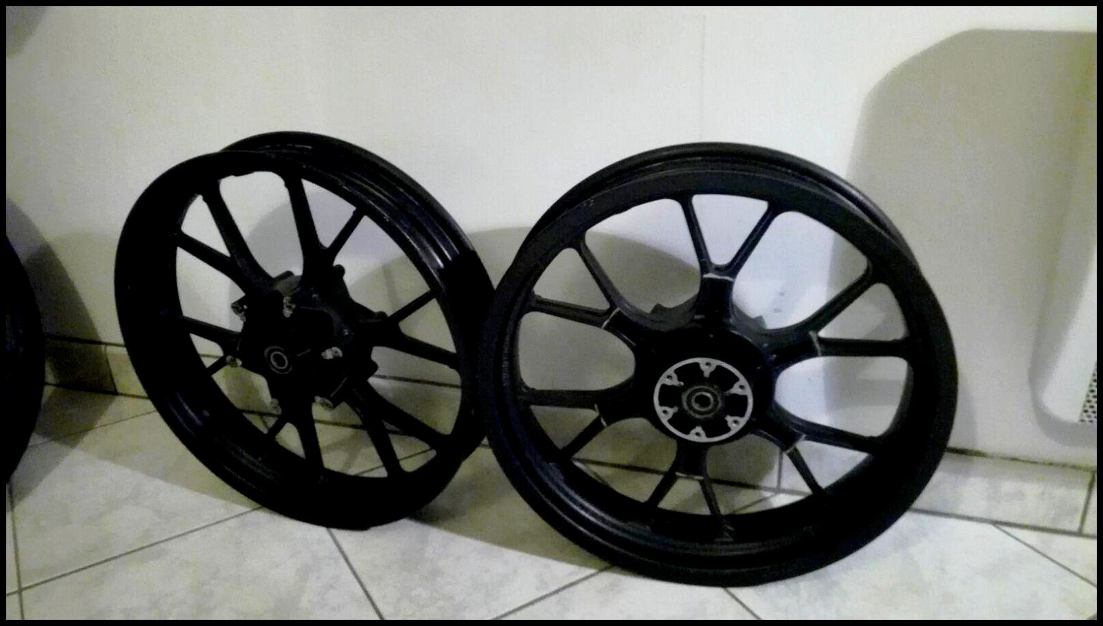

Alors rien de fou mais je me suis un petit peu motivé, j'aimerais commandé les pneus de la moto mais pour ça il me faut bossé un peu dessus.

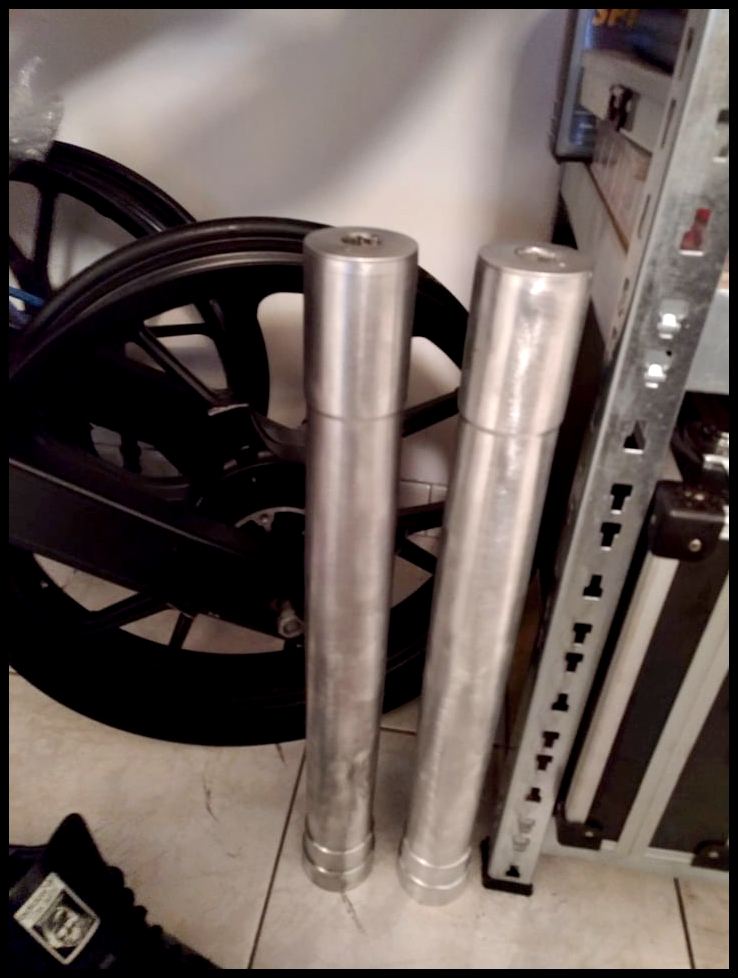

Alors j'ai modifié l'axe de roue avant et j'ai commander l'axe en 15 arrière pour lui aussi le modifier, j'ai donc percé et taraudé l'axe de roue avant pour pouvoir venir fixé les protections de fourche que j'ai déjà reçu .
J'ai ensuite viré les chaussettes des jantes histoire d'y voir plus clair, en poids ça donne ça.
Jante AV: 5,4kg Pneu 3,3kg.   Jantes AR: 6kg Pneu 3,6Kg
Donc je vais maintenant réfléchir a la finition des jantes sois je fais la peinture moi, sois je cherche une peinture en epoxy.
En attendant vérification des roulements je vais refaire les filetages histoire qu'il sois niquel

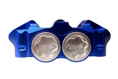

Ensuite je me suis dit pourquoi ne pas installé trois étrier radial 4 piston Twpo sur disque de frein flottant ?
Je réfléchie encore à la question...
En sachant que le poids et identique pour les étrier mais à la l'avant il me faudrait une patte, pour l’arrière je voulais en faire soudé une directement sur le bras , pour supprimé celle d'origine.
Vous allez vite comprendre c'est pas possible...  :biggrin2:

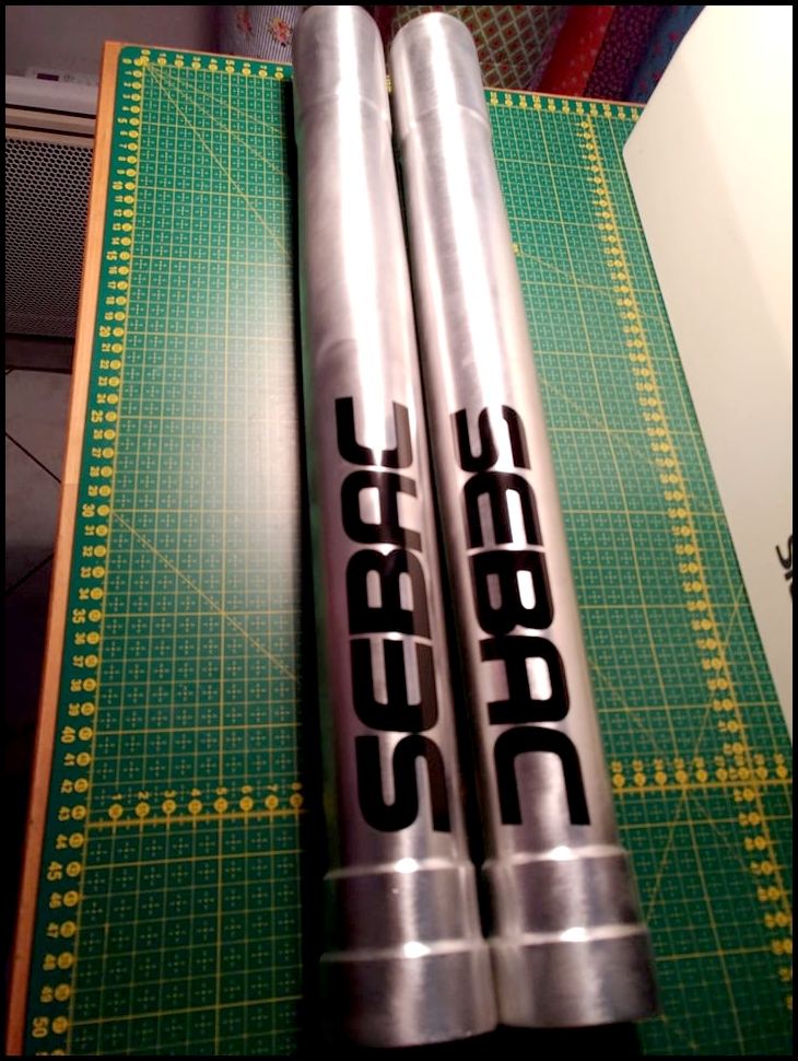

Actuellement je travaille sur le reconditionnement de la fourche, elle à était entièrement démonter nettoyer et apporter chez un préparateur avec pour "idée" de faire quelques modifications qui sont en final "Impossible" du moins coûteuse pour un résultat incertain.
Pour faire bref je voulais la transformé en fourche réglable... :killme:
J'ai annuler l'anodisation vue que j'ai brossé les fourreaux et j'aime beaucoup en final ça fait usine, les joints de la fourche sont arriver mais j'ai pas commander les caches poussière.
Donc les seul modifications quel va recevoir c'est deux troues de purge sur les bouchons pour éviter de devoir changer les joints à chaque purge "d'air", des joint d'enfoncement,des stickers de la marque original.
Par-contre pour les joints d'enfoncement je voulais des joint torique en d 40 mais BLEU ou violet... Je ne trouve pour l'instant rien, à savoir que la couleur à une importance en cas de vrai travaille du joint mais pas la.

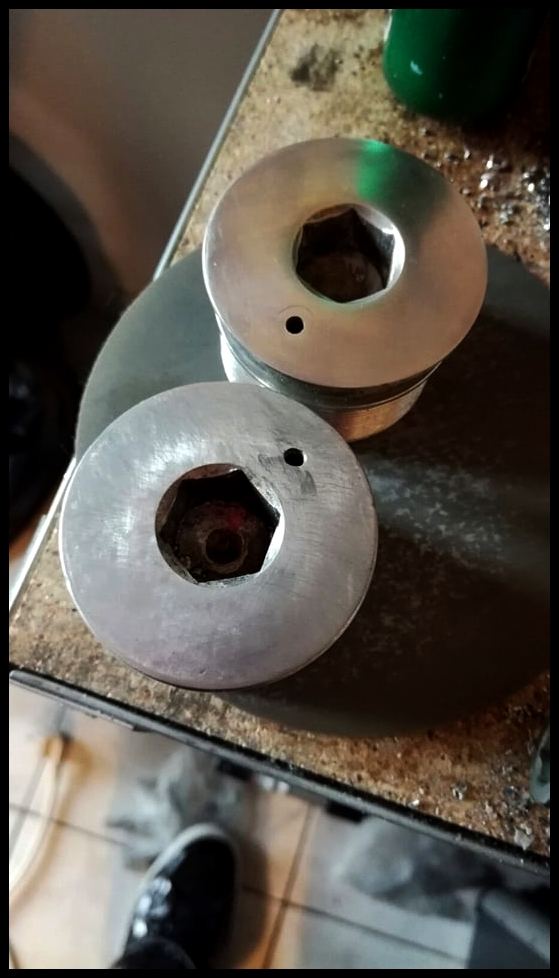

voilà les bouchons de fourche brossé de deux manière différente et percé pour les vis de purge, je n'aime pas le brossage sur cette pièces je pense donc les vermiculé noir et assortir les pieds de fourche.
26696587_2029630940629347_1262979954_n.thumb.jpg.e940eaf8da8c7dbdf571ef4202469628.jpg
Les fourreaux brosser
Les stickers SEBAC
27329821_2039023496356758_1699937543_o.thumb.jpg.4922a6fe27ff7009655cd8154d9b321f.jpg
Pour la fourche actuellement c'est tout, mise à part que j'ai essayé de peindre les T en bleu mat, j'aime pas on repasse en noir, voir vermiculé.

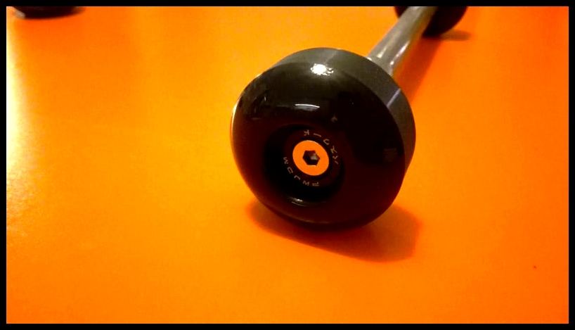

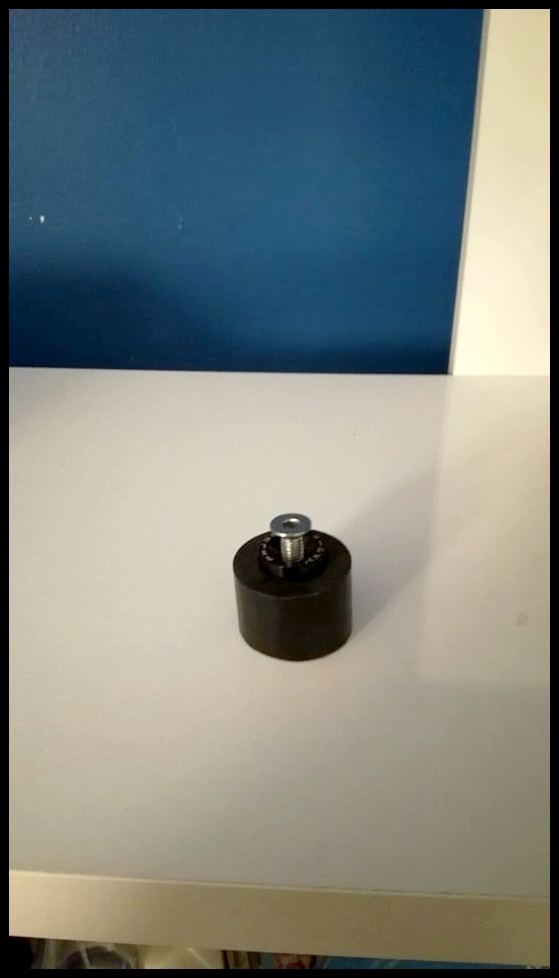

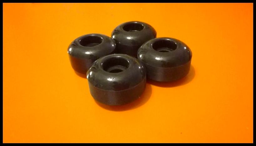

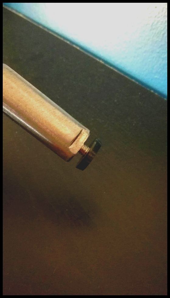

Réception de roues de skateboard qui vont me servir de slider, technique simple, efficace. :wry:

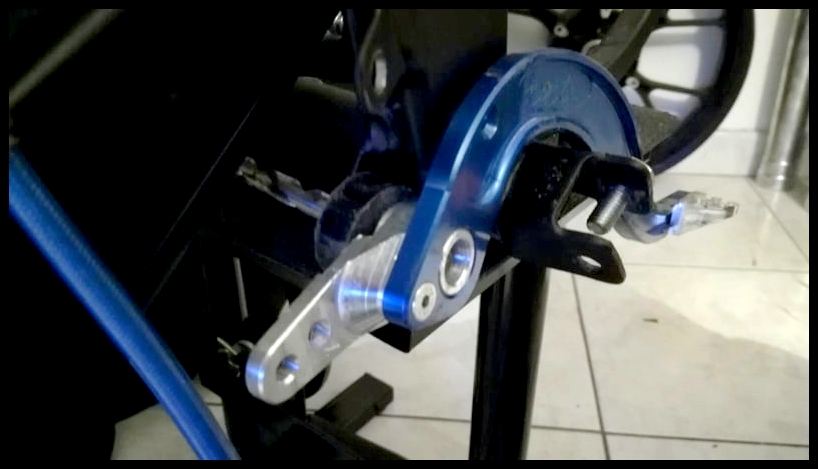

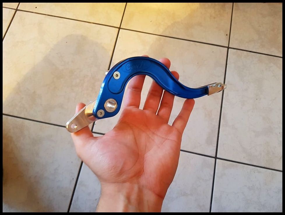

J'ai acheté une pédale de frein conti CNC, qui et en final limite ridicule, c'est pas vraiment du CNC...

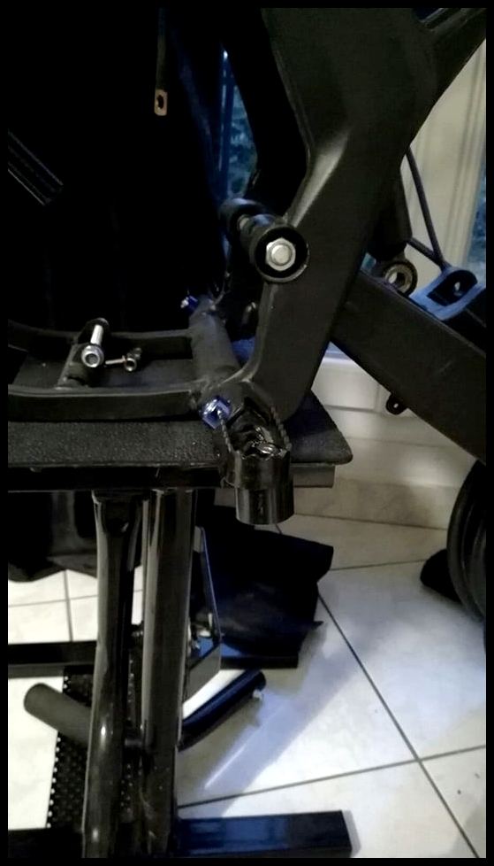

C'est une patte d'alu plier puis usiné pour lui donner une déco à l'anodisation ça ressort du coup dommage, il s'agit d'une pédale de DT apparemment plus longue que c'elle de derbi. 26803375_2029630627296045_1765202859_n.jpg.129007fed33e9feaa1f06ee4b6c4174d.jpg
J'ai fabriquer une cale pour l’adapter et pouvoir la fixé correctement, pourquoi faire simple quand on peu faire compliqué...:wry:
Réception de POM noir pour la fabrication de mes slider de pédale, obligatoire sur piste, sont loin d’être parfait mais c'est ma compagne qui les à fait. :cool:

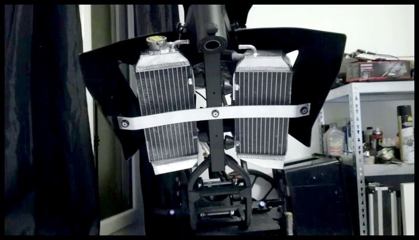

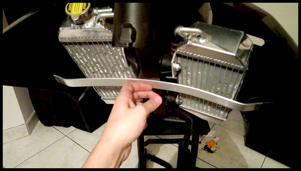

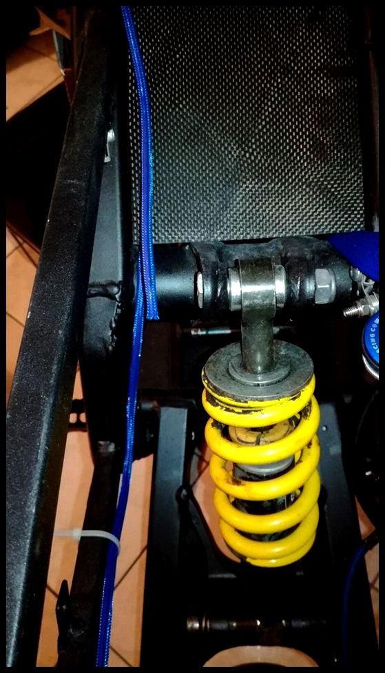

Fabrication d'une "protection" de radiateur, elle me permet aussi de bien maintenir les ouïe entre elle, on dirait que les radiateurs sont limite mort sur la photo bizarre je regarde en rentrant.
Par-contre ils sont mal fixé d'ou l'allure, je vais arrondir les bords de la barre et fini.

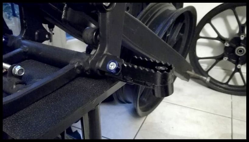

J'avais aussi percer et fileté les fixations supérieur des ouie de drd non présente sur senda.
26855476_2031469767112131_1044956585_n.jpg.556a7c2319318f96f60d3f7f5e2e783d.jpg26857061_2031469777112130_1956243817_n.jpg.8dbe95e9ba207fd9522731e57c7f0455.jpg

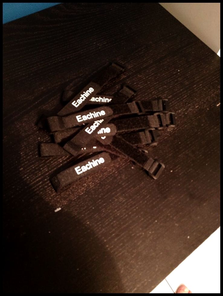

Réception de fixation vélcro pour la batterie, pompe à eau et autres bricoles.
 26755740_2029630713962703_1127621114_n.thumb.jpg.abe6b5d1fa32c3124aabd28620d1e34e.jpg

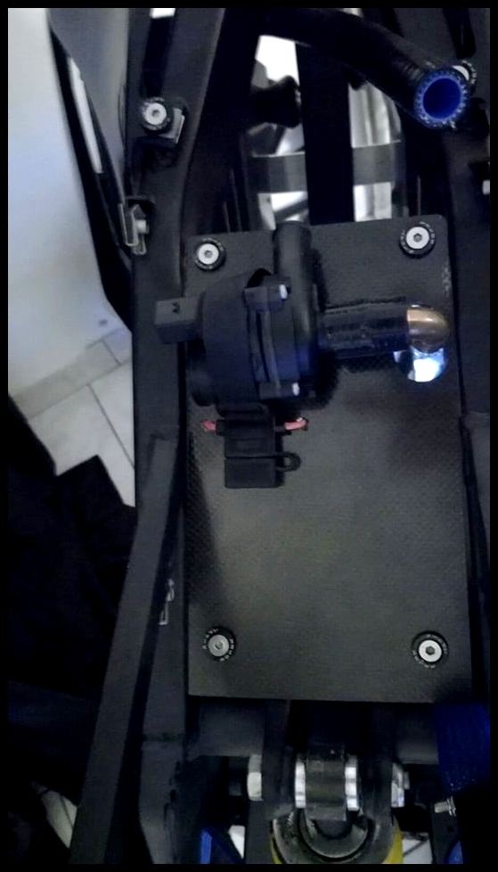

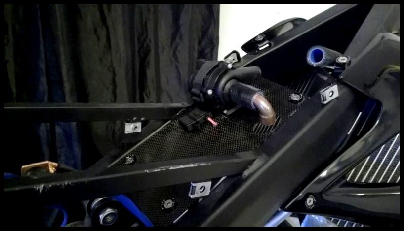

Fixation de la pompe à eau et installation d'un fusible pour la pompe à eau, fixation de la plaque sur le châssis.

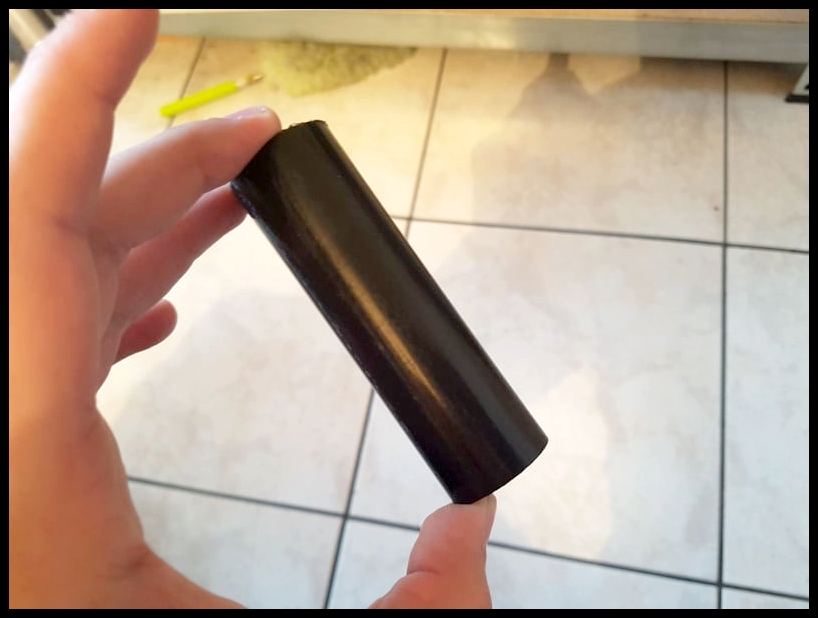

à part ça j'ai reçu la batterie lithium de la moto, pendant quelques jours j'avais envie de la fabriquer moi même comme les robots combat.
Mais la flemme du coup j'ai directement commander une batterie 6800mAh contre 4300mAh pour une origine, 1,3kg de gagner tout de même et beaucoup de place. :ph34r:

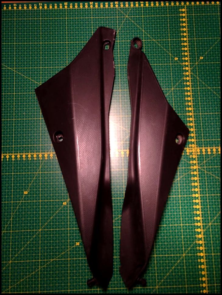

Sinon que j'ai eu quelques soucis avec l'achat de cache latéraux Derbi senda 2015...
voilà le souci...
27157651_2039023516356756_1811454263_n.thumb.jpg.f3cdb69242f925a8500ec17ff970dd73.jpg
En effet ils sont asymétrique, choses que je n'ai pas remarqué sur les photos, donc pas de carénages latéraux de derbi senda 2015...
Pas grave j'ai tout le Carbone qui me faut je m'attaque à quelques modification.

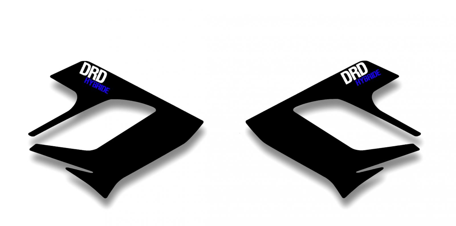

Je passe vous voir vue que ça fait plusieurs jours que je me prend la tète avec la déco de la moto.
J'ai travailler des heures pour faire un kit déco chez PKS, malheureusement leur logiciel de création et pas terrible pour voir les dimensions, donc tu sais pas ce que tu fait enfaîte. Vraiment dommage.
En plus je ne peu pas fabriquer de pièces sur mesure exemple pour les caches latéral en carbone que j'ai attaquer à fabriquer.
Donc j'ai arrêter j'aimerais faire un kit déco chez Niko disign mais apparemment on part de kit déco déjà conçu juste modifier donc m’intéresse pas du tout mais il boss super bien la bas.

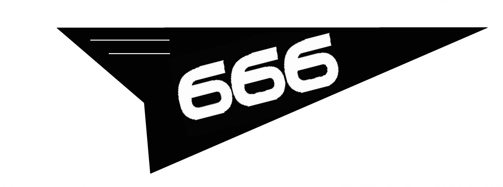

Donc je suis partie dans le délire de faire comme il y à 10 ans je vais me fait mes carénages moi même et pour l'instant cava faire l'affaire.
je voulais partir sur des stickers noir mat pour les carénages et noir brillant pour le bras oscillant, de loin on ne vois rien mais de prêt la finissions aurais était top juste avec les numéros en chrome pour voir de loin.
Si vous me dite que cette idées peu claquer je commande de-suite c'est ma préféré.:ouf:
Sinon stickers blanc mat, bleu ou  full chrome ? :huh:
Pour vous donner une idées de ce qu'il va y avoir sur la moto
Reprise du principe DRD racing mais en DRD hybride vue qu'il y a un mix de plusieurs moto. 5a7e02f977160_Sanstitre2.thumb.jpg.c3833da54a9ff4412db2099b3ca90212.jpg
Cache latéraux sur lequel je pourrait rajouter des noms à la places des trait.
