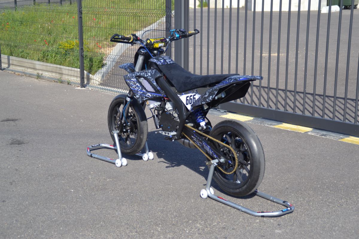

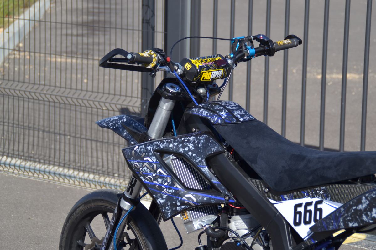

Max Blackbird Posté(e) le 12 mai 2019 Signaler Posté(e) le 12 mai 2019 à l’instant, Bader a dit : Bonjour Super travail ! Psk il y a pas de clignotants pas besoin
Bader Posté(e) le 12 mai 2019 Signaler Posté(e) le 12 mai 2019 à l’instant, Docteur JEFF a dit : pas besoin Si pour l'homologation route et surtout le prix, en plus je vois pas un jeune de 14 ans qui vient d'avoir sont bsr sur une machine de 30 poneys.

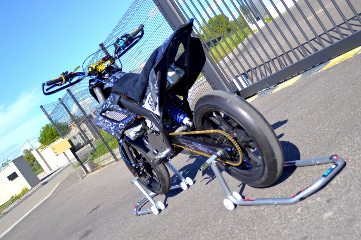

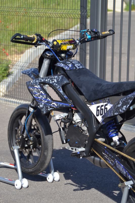

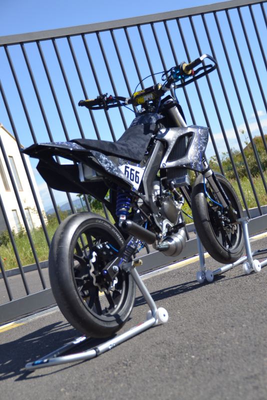

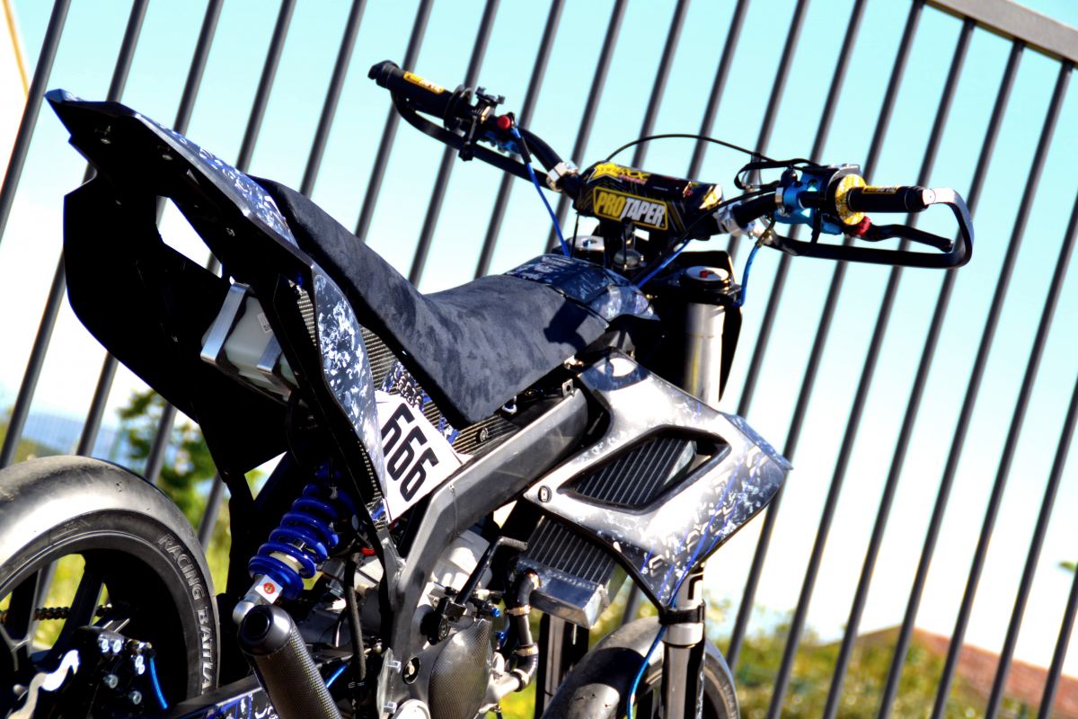

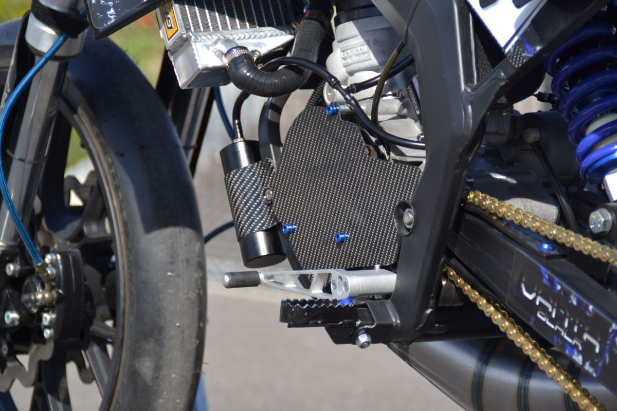

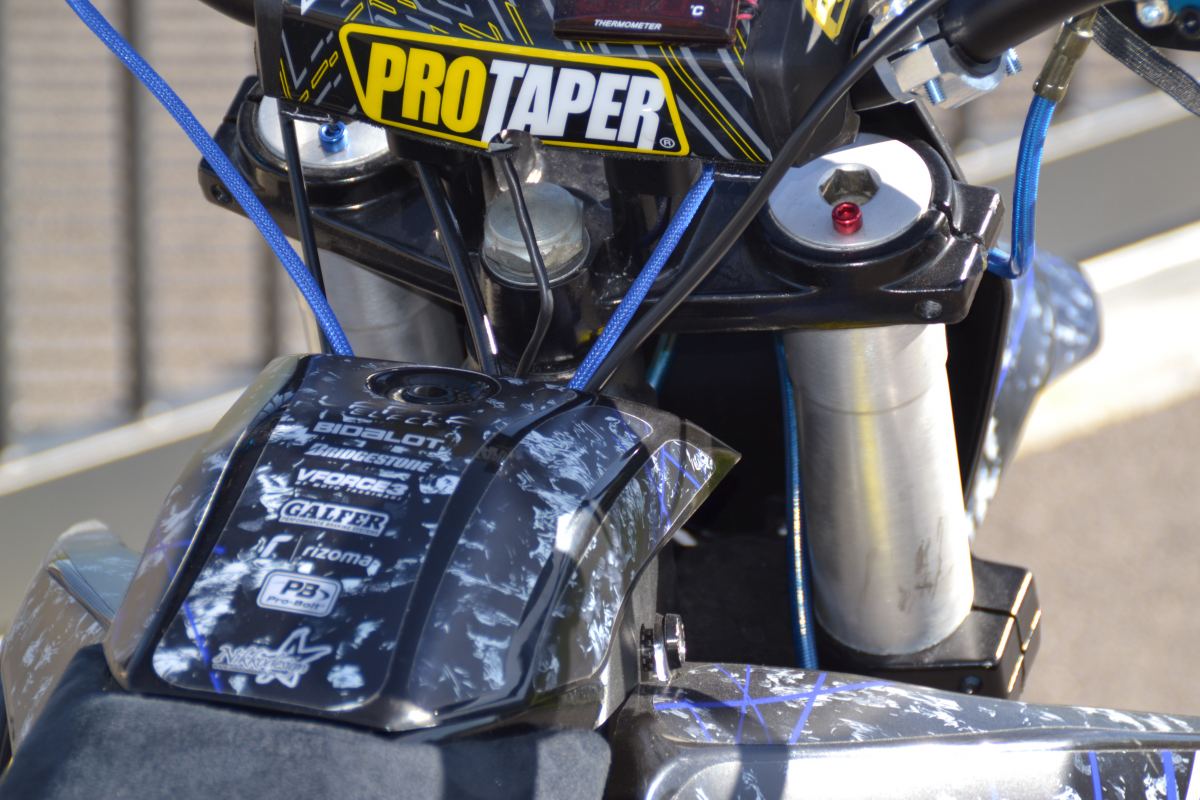

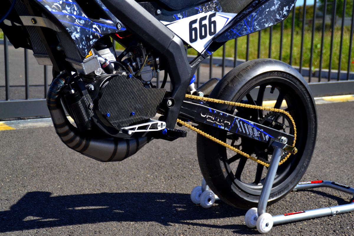

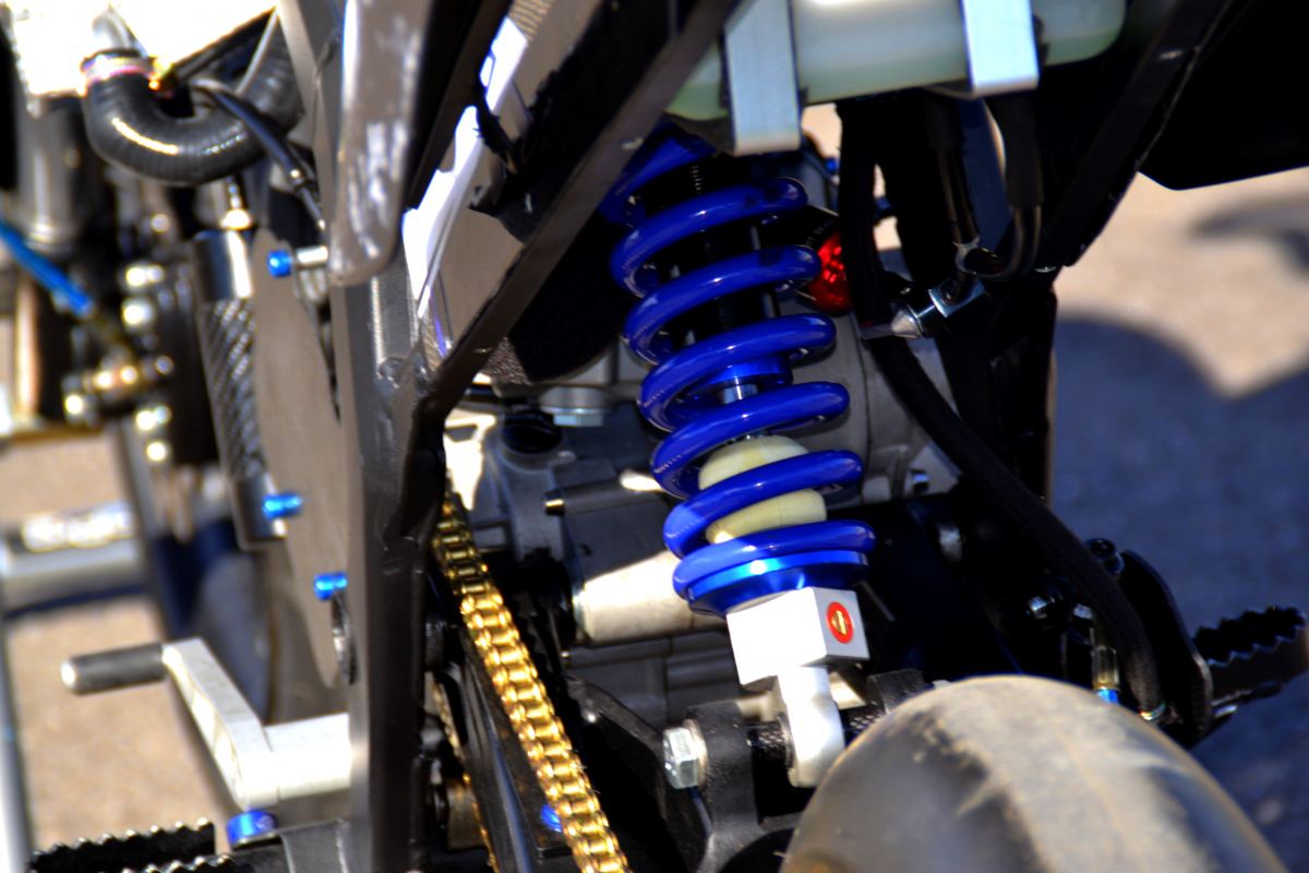

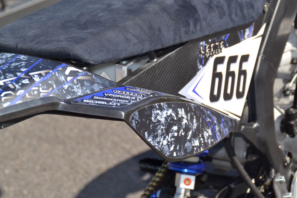

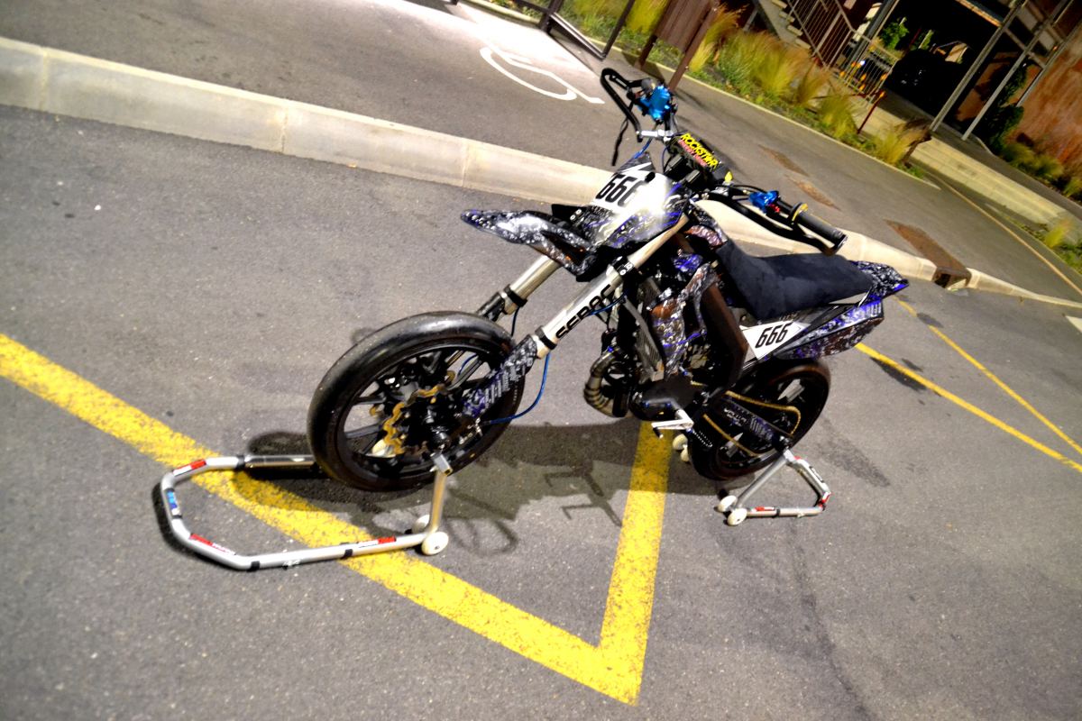

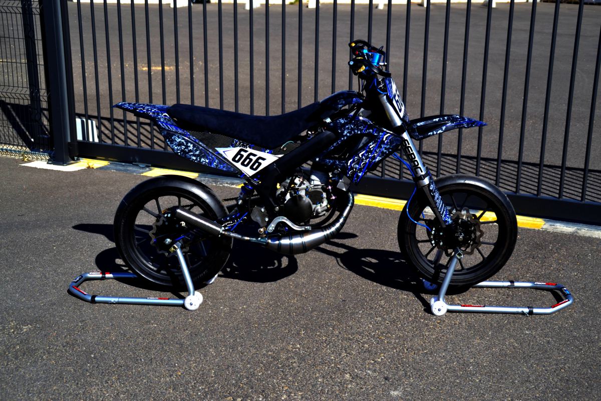

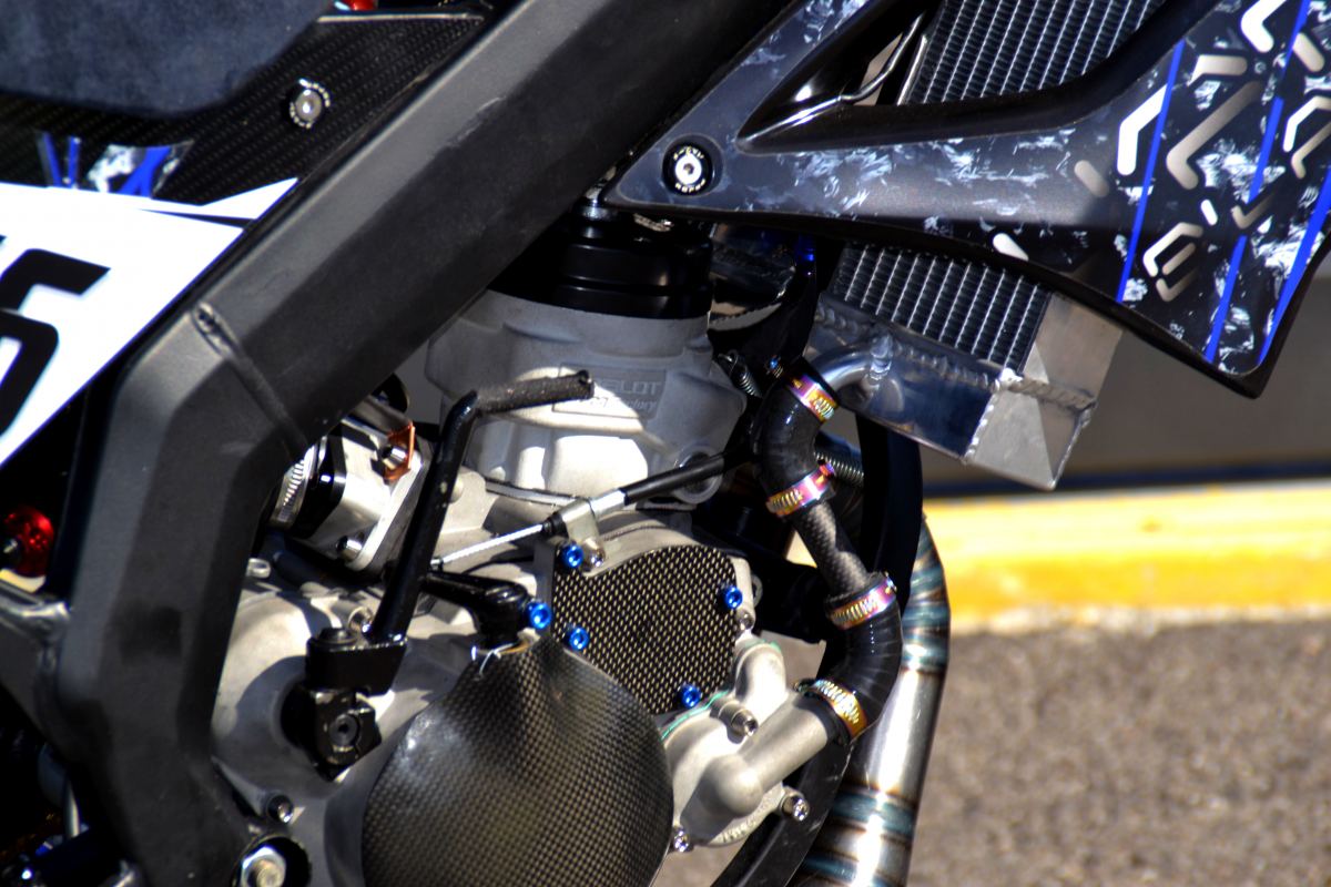

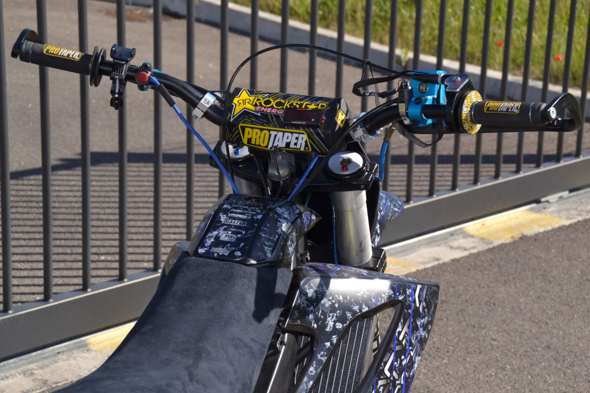

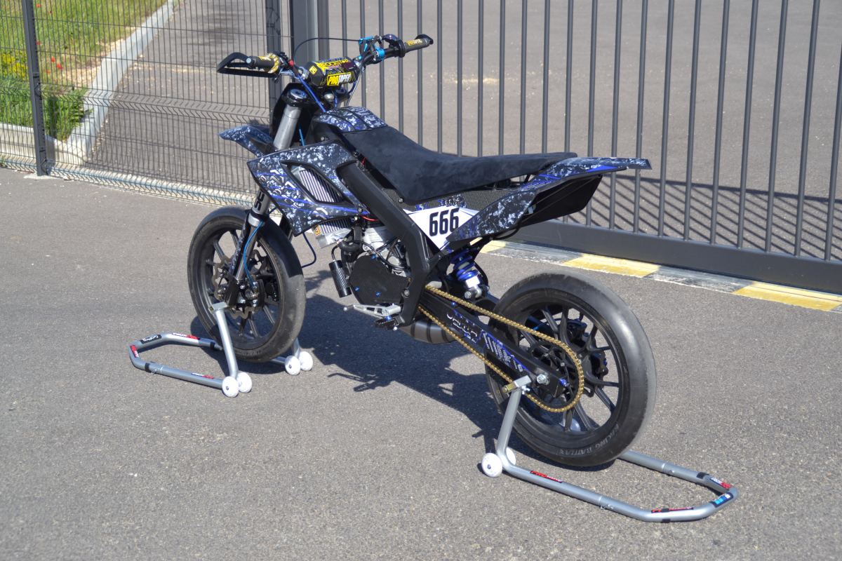

Warrick Posté(e) le 13 mai 2019 Signaler Posté(e) le 13 mai 2019 Elle est superbe, joli shooting et en plus joli lumière extérieur on voit bien tous les détails. Petite question ta trouvé où la visserie bleue stp ?
Greg95 Posté(e) le 13 mai 2019 Signaler Posté(e) le 13 mai 2019 Super ! Tip top ! Avec le soleil ca rend super..

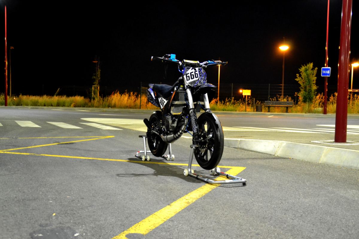

Tampaxxxxx Posté(e) le 13 mai 2019 Auteur Signaler Posté(e) le 13 mai 2019 Le 12/05/2019 à 22:42, kyo2000 a dit : Sympa le shooting Merci bien je vais en faire un de nuit aussi, ce qui est sympa avec cette bécane c'est que de jours elle révèle beaucoup de chose mais de nuit elle et super sombre un vrai kiff. Il y a 23 heures, Docteur JEFF a dit : pourquoi elles ne sont pzas comme ca en série? Elle est presque d'origine en fin de compte. Il y a 23 heures, Bader a dit : Bonjour Super travail ! Merci à toi ! Il y a 23 heures, Bader a dit : Si pour l'homologation route et surtout le prix, en plus je vois pas un jeune de 14 ans qui vient d'avoir sont bsr sur une machine de 30 poneys. je dois avouer que j'ai fait un allez retour avec... les 110 kg que je fais elle les soulève sans soucis en 13/53 sans le moindre réglage. Alors avec un peu d'avance une bonne carburation... En sachant qu'elle fait tout juste 80Kg pour c'est 28/30chv... Un jeune de 14 ans avec 60kg tout mouillé, il gaz il dégage au paradis... Il y a 13 heures, Warrick a dit : Elle est superbe, joli shooting et en plus joli lumière extérieur on voit bien tous les détails. Petite question ta trouvé où la visserie bleue stp ? Merci à toi oui j'ai choisis une expo pour faire tout ressortir. La visserie anodisé de la moto c'est du Pro Bolt Aluminium. Il y a 6 heures, Greg95 a dit : Super ! Tip top ! Avec le soleil ca rend super.. Merci ça fait plaisir ! 2

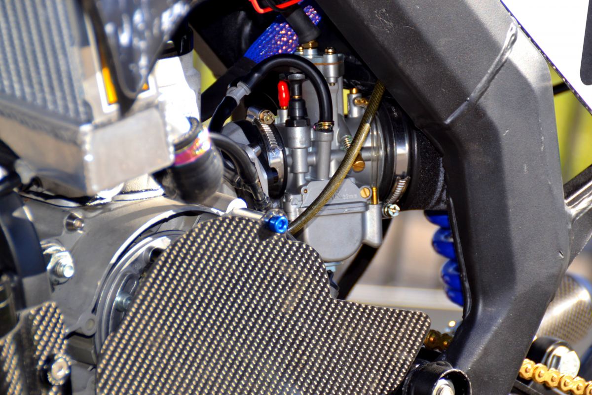

Tampaxxxxx Posté(e) le 11 juin 2019 Auteur Signaler Posté(e) le 11 juin 2019 (modifié) Salut, petit vidéo de la derbi pendant le 2eme test de carburation j'y vais tranquille pour verifier que tout fonctionne correctement. Test derbi Modifié le 11 juin 2019 par Tampaxxxxx 1
luffy34970 Posté(e) le 11 juin 2019 Signaler Posté(e) le 11 juin 2019 Alors tous roule nickel sur la derbi?
nathan 2917 Posté(e) le 11 juin 2019 Signaler Posté(e) le 11 juin 2019 Ba ça a l’air de franchement bien marche
jimmy@ Posté(e) le 11 juin 2019 Signaler Posté(e) le 11 juin 2019 Le 12/05/2019 à 16:51, Tampaxxxxx a dit : Salut, Petit shooting de la derbi ! je suis pas mecaboîte , mais celle ci me plait bien , et arrache le butime , tout ce que j'aime.

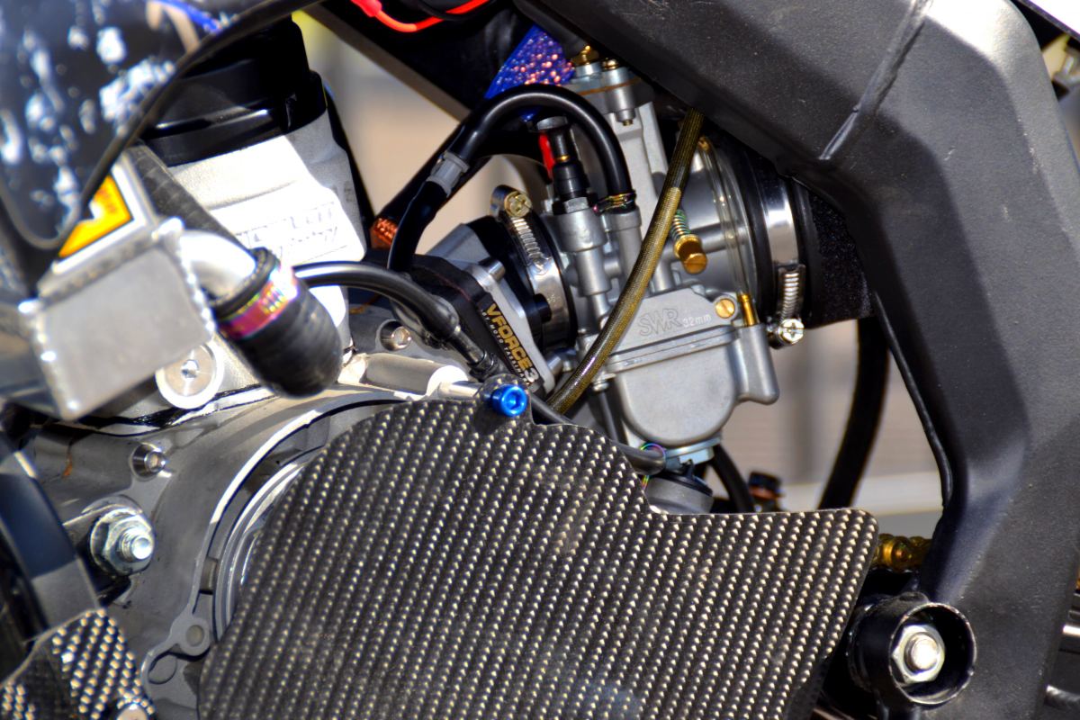

Tampaxxxxx Posté(e) le 11 juin 2019 Auteur Signaler Posté(e) le 11 juin 2019 Il y a 1 heure, luffy34970 a dit : Alors tous roule nickel sur la derbi? Dans l'ensemble cava ! Pas trop de soucis. Un morceau du faisceau a revoir les nouvelles durites qui sont pas top qualité. Mais dans l'ensemble le moteur tourne ça marche et je me rapproche dans les réglages donc le moteur sort c'est whatts le châssis tien la route et ça commence à freiner. Il y a 1 heure, nathan 2917 a dit : Ba ça a l’air de franchement bien marche Franchement bof bof elle marche mais c'est encore loin d’être ça ! Au vue des réglages je suis plus proche des 25chv que des 30chv :') Mais c'est tout à fait normal, la carburation était super grasse pour être sécurisé j'ai juste tombé le gicleur de 7 point la bécane donner beaucoup plus de whatts mais c'est toujours pas ça comme ont l'entend. Donc je vais continuer sur la lancé, le réglage de ralentie aussi c'est pas tout à fait ça ont l'entend sur les vidéo je fais beaucoup d’arrêt pour voir le ralentie qui retombe. Mais j'ai passé même pas 15m sur la carburation donc c'est normal. après sur la vidéo ont peu voir que je tire pas dedans je la monte un peu dans les tours histoire de prendre de la vitesse mais tranquille, je fais attention à toute la bécane pour être sur que tout va bien. C’était la première fois ou je rouler autant avec. il y a une heure, jimmy@ a dit : je suis pas mecaboîte , mais celle ci me plait bien , et arrache le butime , tout ce que j'aime. Merci a toi ! Moi elle me fait surtout kiffé de nuit ! Elle et diabolique, le changement de style entre jours et la nuit j'adore. 2
