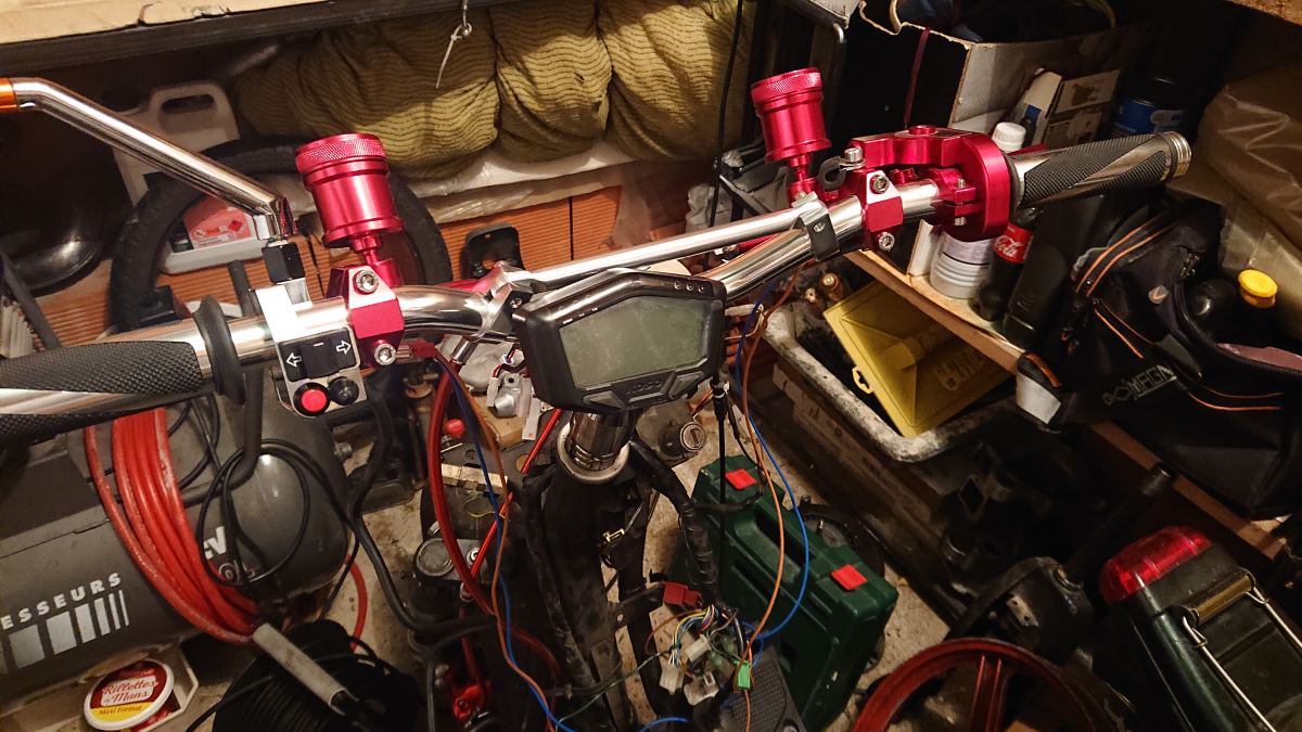

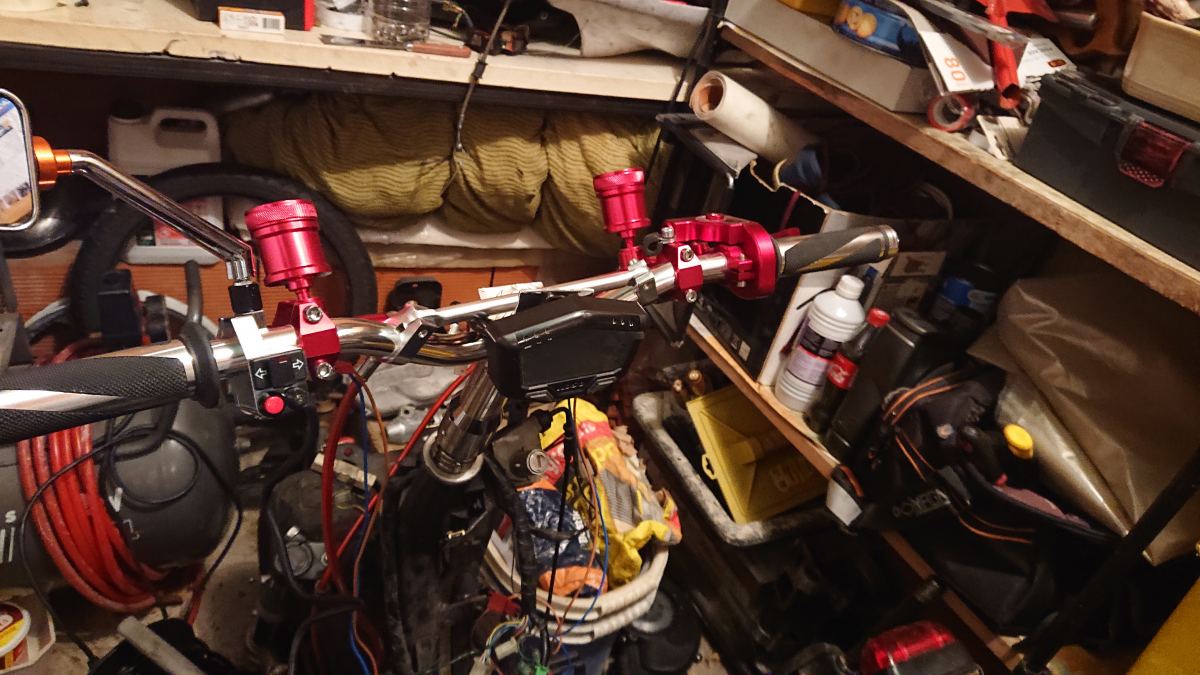

fred82000 Posté(e) le 22 avril 2020 Auteur Signaler Posté(e) le 22 avril 2020 Faut que je vois à leroy merlin quand il ré ouvre ce qu'il on La j'ai monté le compteur mais suis pas fan de la ou il est mit 1
Max Blackbird Posté(e) le 22 avril 2020 Signaler Posté(e) le 22 avril 2020 Il est gros ton compteur, ça choc Avec une mousse de guidon ça atténuer ait l effet
fred82000 Posté(e) le 23 avril 2020 Auteur Signaler Posté(e) le 23 avril 2020 Il y a 9 heures, Docteur JEFF a dit : Il est gros ton compteur, ça choc Avec une mousse de guidon ça atténuer ait l effet ji et pas du tout penser a sa sa serais peut être une bonne idée
fred82000 Posté(e) le 24 avril 2020 Auteur Signaler Posté(e) le 24 avril 2020 petit test hier soir avec un vieux morceaux de tole qui trainer et je trouve sa bien mieux don je vais voir pour faire une patte de fixation mieix ou me la faire imprimer en 3d

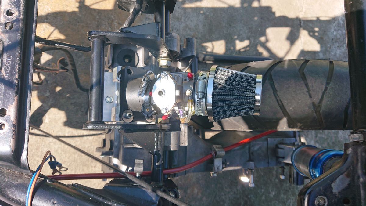

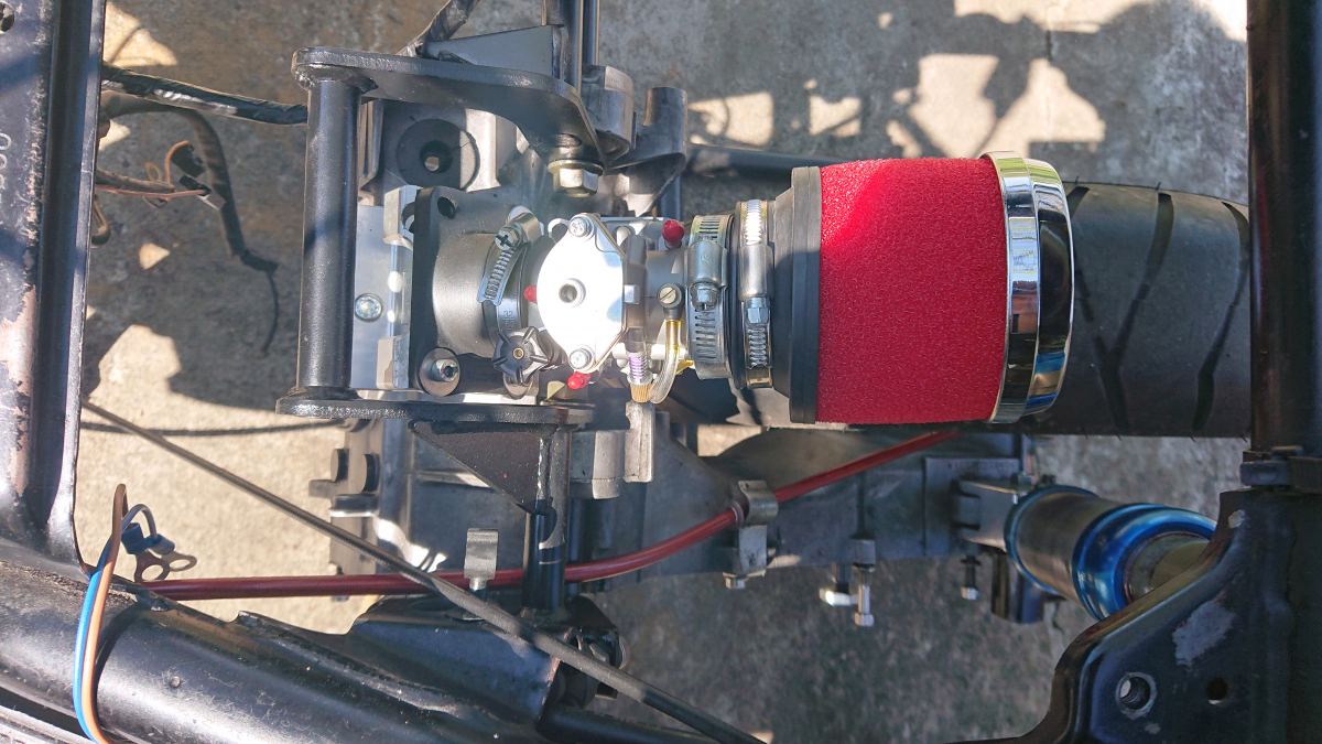

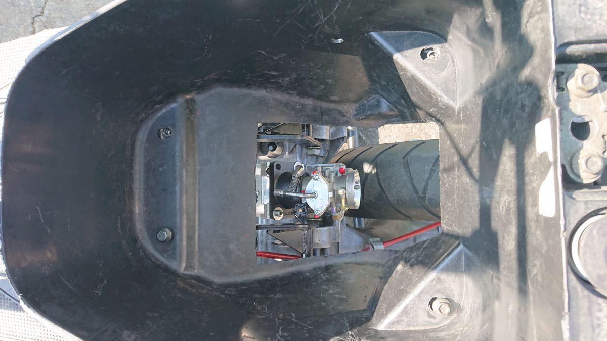

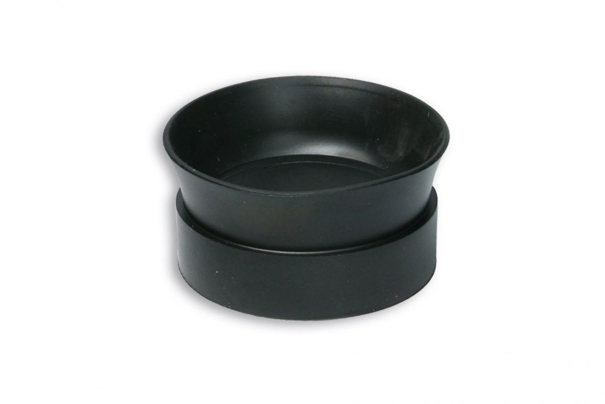

fred82000 Posté(e) le 25 avril 2020 Auteur Signaler Posté(e) le 25 avril 2020 petit essais avec un cornet qui trainer dans mes pièce et le malossi voir et je vois que le malossi il faudra que je fasse un systeme pour pas qu'il tombe
Bader Posté(e) le 25 avril 2020 Signaler Posté(e) le 25 avril 2020 Essaie dimensionel car la c'est pas près a tourné
jimmy@ Posté(e) le 25 avril 2020 Signaler Posté(e) le 25 avril 2020 monte une boîte à air sur le coter relier avec un manchon et un garde boue type mtkt , avec un cornet tu ne pourra pas roulé sous la flotte , le pneu amene l'eaux directe sur le carburateur et la mousse vas être une vrais eponge. tu n'a pas le manchon 50 mm avec la mousse malossi ? normalement y en a 2/3 de fournie avec de diferant diametre.
Max Blackbird Posté(e) le 25 avril 2020 Signaler Posté(e) le 25 avril 2020 Le malossi des qu il va être un peu usé il va se dechirer

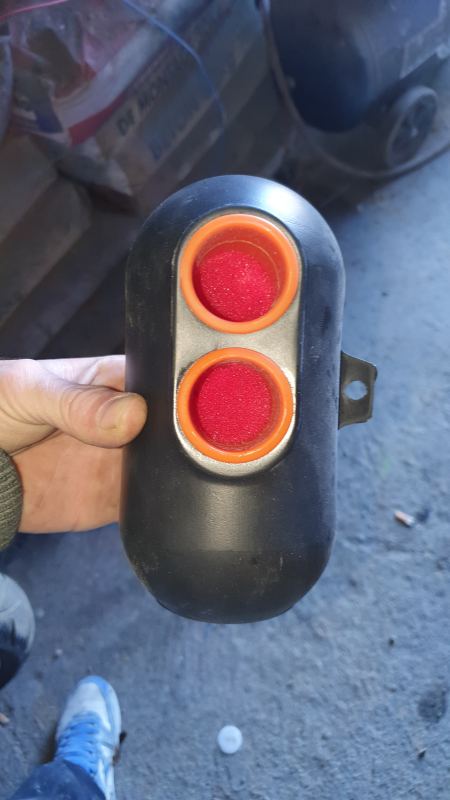

jimmy@ Posté(e) le 25 avril 2020 Signaler Posté(e) le 25 avril 2020 le mieux est de monter un boîte à air de kart (une vrais) elle passe nickel a la place de la batterie (que tu mets dans le coffre) c'est du 76 mm tu monte ça avec une tulipe type stage6 en 76 mm relier avec un manchon de même diametre. très efficace et silencieux , bien plus que ma boîte à air maison.
fred82000 Posté(e) le 25 avril 2020 Auteur Signaler Posté(e) le 25 avril 2020 (modifié) @jimmy@ alors j'ai bien le manchon oui et je ne compte pas rouler par temps de pluie juste les jour ou il fera beaux boîte de kart je trouve pas sa très beaux enfin je verrais mais un garde boue mtkt ça passe avec la jante kiesler ? @Docteur JEFF jamais encore vue de cornet malossi ce déchiré @Bader il me manque plus trop de pièce en parti moteur pour qu'il tourne Modifié le 25 avril 2020 par fred82000

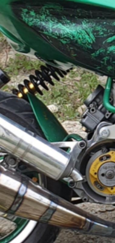

jimmy@ Posté(e) le 25 avril 2020 Signaler Posté(e) le 25 avril 2020 la boîte à air dans le coffre a batterie on la vois pas du tout , de ce coter pas de soucis (bippbipp l'avais fait) le garde boue passe , j'ai celui de booster (version 13") qui était déjà avec la kiesler sur le bloc a air, bien utile avec cette admi , une foi j'ai roulé en admi libre avec une tulipe , et je me suis rendut compte que sans le garde boue ça faisais un bel entennoir pour les gravillon qui veulent visité le moteur.
fred82000 Posté(e) le 25 avril 2020 Auteur Signaler Posté(e) le 25 avril 2020 le coffre a batterie et prévue que ji foute des interupteur dedans donc pour sa que j'ai pris un cornet mais a voir comment je fais passr le tout
Max Blackbird Posté(e) le 25 avril 2020 Signaler Posté(e) le 25 avril 2020 Il y a 1 heure, jimmy@ a dit : la boîte à air dans le coffre a batterie on la vois pas du tout , de ce coter pas de soucis (bippbipp l'avais fait) le garde boue passe , j'ai celui de booster (version 13") qui était déjà avec la kiesler sur le bloc a air, bien utile avec cette admi , une foi j'ai roulé en admi libre avec une tulipe , et je me suis rendut compte que sans le garde boue ça faisais un bel entennoir pour les gravillon qui veulent visité le moteur. J avais kiffé ce montage Il y a 1 heure, fred82000 a dit : @jimmy@ @Docteur JEFF jamais encore vue de cornet malossi ce déchiré @Bader Même malossi ça craqué, rien est éternel surtout que ça bouffe de la contrainte à mort dans cette position pers j obterait pour un cornet grille
fred82000 Posté(e) le 26 avril 2020 Auteur Signaler Posté(e) le 26 avril 2020 Il y a 11 heures, Docteur JEFF a dit : J avais kiffé ce montage Même malossi ça craqué, rien est éternel surtout que ça bouffe de la contrainte à mort dans cette position pers j obterait pour un cornet grille le cornet grille jen et un ces le plus petie en photo mais je me demande si il va bien filtré

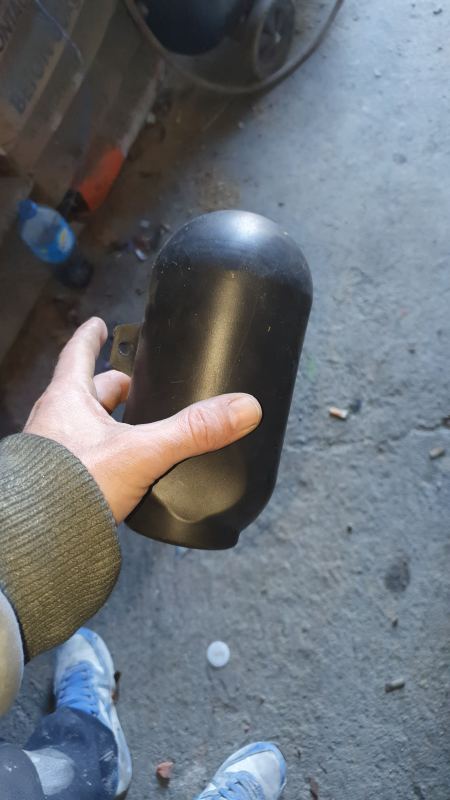

noux Posté(e) le 26 avril 2020 Signaler Posté(e) le 26 avril 2020 (modifié) si tu veu j'ai une boîte à air type kart et si tu mets le garde boue il prend pad d'eau déjà avec le mien il prenné pas d'eau bon la il y a pas le filtre mais tu voi a peut prét ce que ça va fair je te prend la toff de la boîte à air type kart dans l'aprem elle et neuve jamais monté Modifié le 26 avril 2020 par noux 1
Max Blackbird Posté(e) le 26 avril 2020 Signaler Posté(e) le 26 avril 2020 Il y a 3 heures, fred82000 a dit : le cornet grille jen et un ces le plus petie en photo mais je me demande si il va bien filtré Prends en un de bonne qualité et tu lui file de l huile de protection de filtre à air
fred82000 Posté(e) le 26 avril 2020 Auteur Signaler Posté(e) le 26 avril 2020 Il y a 6 heures, Docteur JEFF a dit : Prends en un de bonne qualité et tu lui file de l huile de protection de filtre à air pour le moment jen et deux cornet le neuf malossi et lautre de marque inconu ue mon pros mavais vendu 10e @noux merci pour ta photo que je vois ton montage voilà découpe faite ça passe pile comme il faut
jimmy@ Posté(e) le 26 avril 2020 Signaler Posté(e) le 26 avril 2020 il y a 12 minutes, fred82000 a dit : pour le moment jen et deux cornet le neuf malossi et lautre de marque inconu ue mon pros mavais vendu 10e @noux merci pour ta photo que je vois ton montage voilà découpe faite ça passe pile comme il faut sur booster y a rien qui gene. et heuresement au dessus du carburateur y a le réservoir d'essence , j'aurrai pas pu taillé dedant.

noux Posté(e) le 27 avril 2020 Signaler Posté(e) le 27 avril 2020 c'est propre celui de mon colégue c'était a peut prêt fait comme tu as fait

ScootMap Posté(e) le 28 avril 2020 Signaler Posté(e) le 28 avril 2020 Salut, Une idée comme ça: tu pourrais te faire une baa maison avec des morceaux de canalisation de toilettes en 100, comme ça ton cornet malossi rentre pile dedans, la fixe pas au rivets , ça va se desserrer à force de vibrations et pour le manchon de boîte jusqu'au carburateur chez un vendeur tracteur/camion tu peux trouver de la durite renforcée huile et essence en gros diametre genre 1mettre à découper.
