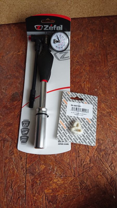

fred82000 Posté(e) le 13 mai 2020 Auteur Signaler Posté(e) le 13 mai 2020 son super bixess colis reçu assez rapidement malgré les taquet de variateur pas en stock sur le coup
dada65 Posté(e) le 13 mai 2020 Signaler Posté(e) le 13 mai 2020 Pour les taquet de variateur moi je commande les polini 1.70€ sur la bécanerie sont parfait et s’épouse bien avec la flasque aucun jour ou "jeu" depuis que j’ai le variateur ça va faire 5 ans j’ai changé seulement 2 fois cela
fred82000 Posté(e) le 13 mai 2020 Auteur Signaler Posté(e) le 13 mai 2020 il y a 8 minutes, dada65 a dit : Pour les taquet de variateur moi je commande les polini 1.70€ sur la bécanerie sont parfait et s’épouse bien avec la flasque aucun jour ou "jeu" depuis que j’ai le variateur ça va faire 5 ans j’ai changé seulement 2 fois cela je ne savais pas que des taquet de variateur polini vons sur le Stage6 sport
dada65 Posté(e) le 13 mai 2020 Signaler Posté(e) le 13 mai 2020 à l’instant, fred82000 a dit : je ne savais pas que des taquet de variateur polini vons sur le Stage6 sport Bah au début je disais il fallait vraiment l’es Stage6 puis à l’époque j’avais fait une commande sur labecannerie et j’ai pris l’es taquet polini ( 1.70 c’était pas la mort ) et à la réception nickel du coup la deuxième j’ai re commander les même et depuis nickel en tout 3 jeu ceux fournir avec et les deux autre , y’a un mois de ça après un long moment d’arrêt j’ai tout nettoyé et contrôler et sont encore bon
fred82000 Posté(e) le 13 mai 2020 Auteur Signaler Posté(e) le 13 mai 2020 la prochaine fois si besoin je prend les polini
fred82000 Posté(e) le 13 mai 2020 Auteur Signaler Posté(e) le 13 mai 2020 j'ai tester la pompe pour amortisseur oléopneumatique elle fonctione super bien mon doppler et mieux bon question qui se pose a combien ça doit être foutu de pression que la j'ai mis a 7 bar et ces bien dur déjà
dada65 Posté(e) le 13 mai 2020 Signaler Posté(e) le 13 mai 2020 il y a une heure, fred82000 a dit : j'ai tester la pompe pour amortisseur oléopneumatique elle fonctione super bien mon doppler et mieux bon question qui se pose a combien ça doit être foutu de pression que la j'ai mis a 7 bar et ces bien dur déjà à mon avis pas longtemps ... je me souviens il y a quelque année les personne qui l'avais pour dépanner mettais de l'air normal et ca tenez pas beaucoup ... a l'intérieur des joint torique très fin et c'est eux au bout d'un moment fatigue et ensuite tu connais la suite ... y'avais le même type d'amortisseur marque Artek mais je sais pas si y'avais le même problème ..
fred82000 Posté(e) le 14 mai 2020 Auteur Signaler Posté(e) le 14 mai 2020 Il y a 10 heures, dada65 a dit : à mon avis pas longtemps ... je me souviens il y a quelque année les personne qui l'avais pour dépanner mettais de l'air normal et ca tenez pas beaucoup ... a l'intérieur des joint torique très fin et c'est eux au bout d'un moment fatigue et ensuite tu connais la suite ... y'avais le même type d'amortisseur marque Artek mais je sais pas si y'avais le même problème .. certte il faut que je fasse changer les joint et autre mais bon pour déplacer mon scoot ou vraiment dépané sa ira moi ce qu'il me faut ces savoir le nombre de bar max a y foutre
