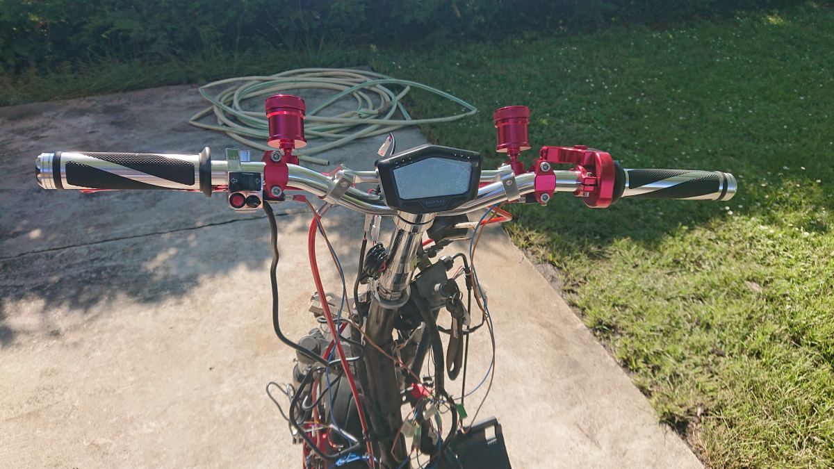

fred82000 Posté(e) le 17 mai 2020 Auteur Signaler Posté(e) le 17 mai 2020 bon cet aprem ça a ete montage du compteur mieux que au début il me faudra attendre encore pour une patte en impression 3d me reste a brancher pour le compte tour le contact que le capteur de vitesse et lui monter mais pas régler car la vie ou vas laiment a la tete un peu abîmer 3
