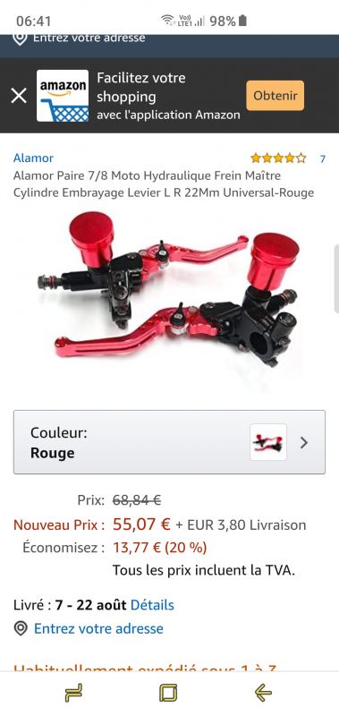

fred82000 Posté(e) le 15 juin 2020 Auteur Signaler Posté(e) le 15 juin 2020 Il y a 1 heure, noux a dit : ok sa marche Maître cylindre mort du coup je vois pas les même sur ali ou wish du coup si tu as une piste je suis preneur
noux Posté(e) le 16 juin 2020 Signaler Posté(e) le 16 juin 2020 pourquoi mort ? il envoi pas de jet quand tu le fait fonctionné sen le flexible ? si oui regarde si il est pas bouché j'ai trouvé que sa , sinon regarde pour des wtf mais il faut un compte face book
fred82000 Posté(e) le 16 juin 2020 Auteur Signaler Posté(e) le 16 juin 2020 @noux non pas de jet quan il ni a pas de flexible et si je bouche la sorti avec mon doit je sent que ça fait une legere aspiration wtf il en on plus depuis le temps il devais en re faire si tout re partait bien et le souci ur le mien ces que le bocal et collet il bouge plus du tout vue que jamais mit une goute de frein filet
noux Posté(e) le 16 juin 2020 Signaler Posté(e) le 16 juin 2020 merde essay de métre un petit cou de souflete la ou tu mets le flexible oui je s'avai mais peut être il en reste encore en stock la galère essay de chaufé un peu au décapeur

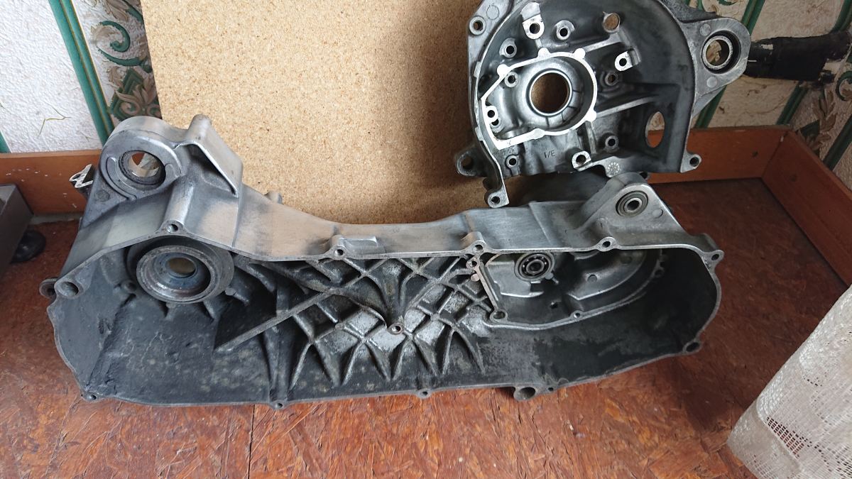

ScootMap Posté(e) le 16 juin 2020 Signaler Posté(e) le 16 juin 2020 il y a 22 minutes, fred82000 a dit : je les es contacter a wtf il m'a dit qu'il en a en stock jattend de voir son prix @ScootMap.fr merci pour ton colis bien, arriver et super bien emballer tu gère ça va , j'avais peur qu'ils le jettent en l'air et que ça te casse ou impact les plans de joint, pas de bobo alors? cool!!!!
fred82000 Posté(e) le 16 juin 2020 Auteur Signaler Posté(e) le 16 juin 2020 @ScootMap.fr non tout propre le carton et rien au niveaux carter j'ai déjà viré les spy rester plus roulement de roue mais pas assez de gaz pour mon chalumeaux jirais en acheter et finir de viré les roulement et de tout bien nettoyer 1
ScootMap Posté(e) le 16 juin 2020 Signaler Posté(e) le 16 juin 2020 il y a une heure, fred82000 a dit : tout bien nettoyer j'avais plus de bicarbonate de soude, pour récurer l'oxydation, et j'avais commencé à le polir mais j'ai vite laché l'affaire, il a dù trainer des années au fond d'un garage italien, ça va lui faire une seconde jeunesse dans tes mains
noux Posté(e) le 16 juin 2020 Signaler Posté(e) le 16 juin 2020 cool si il a en stock par contre c'est un peu plus cher que ali les mien je les avai payé 180e les 2
fred82000 Posté(e) le 16 juin 2020 Auteur Signaler Posté(e) le 16 juin 2020 Il y a 1 heure, ScootMap.fr a dit : j'avais plus de bicarbonate de soude, pour récurer l'oxydation, et j'avais commencé à le polir mais j'ai vite laché l'affaire, il a dù trainer des années au fond d'un garage italien, ça va lui faire une seconde jeunesse dans tes mains je vais leur donner une belle jeunesse Il y a 1 heure, noux a dit : cool si il a en stock par contre c'est un peu plus cher que ali les mien je les avai payé 180e les 2 ces 110e la paire je me tate a le prendre sur ali
