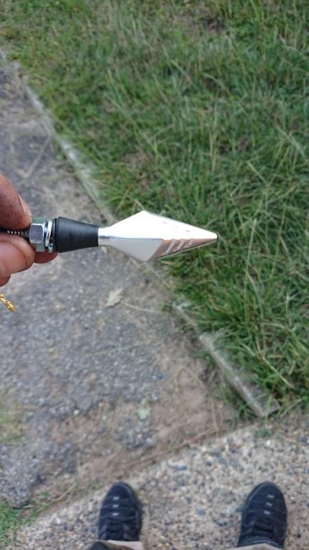

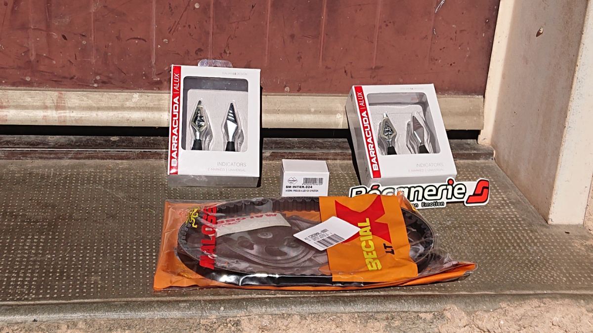

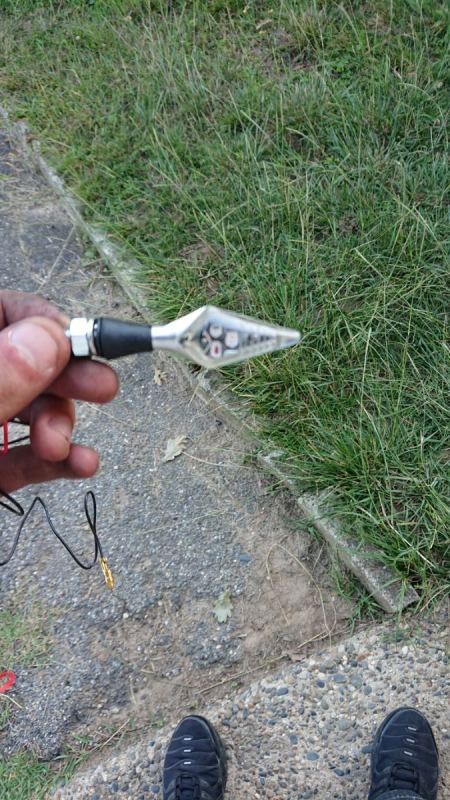

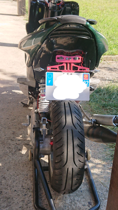

fred82000 Posté(e) le 17 octobre 2021 Auteur Signaler Posté(e) le 17 octobre 2021 @ScootMapjustement j'ai des photos et merci a toi de ton aide pour le choix de la centrale clignotant sa fonctionne superbe bien Bon j'ai pas pue les faire avant mais voilà pièce recu unr courroies monter plus paire de nouveaux clignotant il son super top et corp en alu pas plastique 3
Bader Posté(e) le 17 octobre 2021 Signaler Posté(e) le 17 octobre 2021 Tu devrais mettre un top rose ce sera raccord avec tes MC et porte plaque.
fred82000 Posté(e) le 17 octobre 2021 Auteur Signaler Posté(e) le 17 octobre 2021 il y a une heure, Bader a dit : Tu devrais mettre un top rose ce sera raccord avec tes MC et porte plaque. je compter plus tar changer de kit cylindre mais je sais pas encore quoi prendre le fonte ne me tente pas temps que sa mais a voir

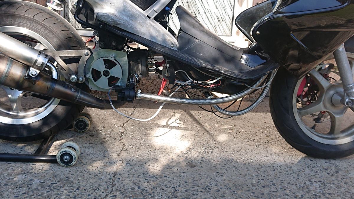

fred82000 Posté(e) le 28 octobre 2021 Auteur Signaler Posté(e) le 28 octobre 2021 Retour sur la durite inox de easyboost ces de la merde pas possible l'inox ce barre quand on la coupe puis sa ne va pas sur tout le scoot quand il a plus le cylindre origine Du coup commande de durite inox en diamètre 17,47 sur eBay et la sais lr jour et la nuit comparé z celle de easyboost elle se coupe super bien et l'inox bouge pas Si besoin sais shop du sud qui vend sur eBay prendre an12 diam 17,47 1

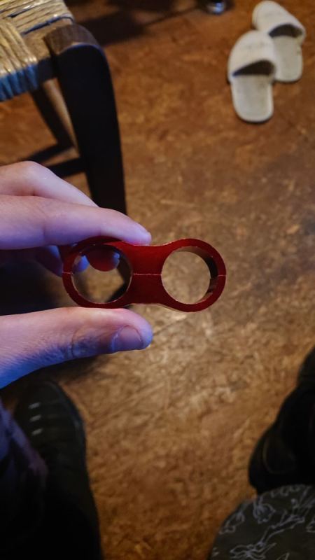

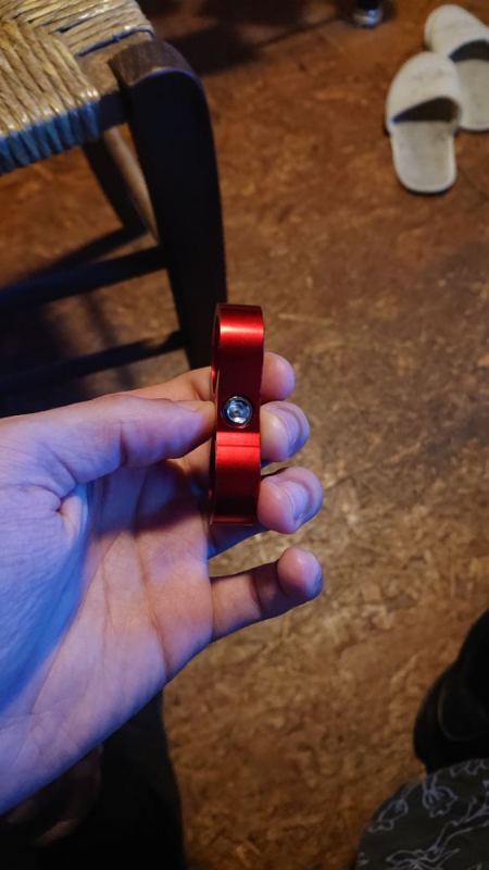

fred82000 Posté(e) le 10 novembre 2021 Auteur Signaler Posté(e) le 10 novembre 2021 Bon j'ai enfin reçus le colis de ali son super propre ces séparateur de durite en alu j'ai un noir et un rouge la sais le rouges que vous voyez mieux la qualité 1

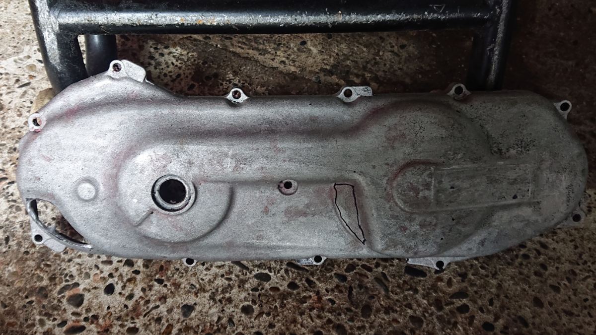

fred82000 Posté(e) le 3 février 2022 Auteur Signaler Posté(e) le 3 février 2022 Salut a tous Bon j'avance un peu modif du carter de kik pour faire des aérations Le temps de merde ma coupé dans mon élan

jimmy@ Posté(e) le 5 février 2022 Signaler Posté(e) le 5 février 2022 salut fred , pas besoins de faire une coupe aux milieux , celle de devant est très bien , tu fait la même a l'arrière pour evacuer l'air chaud. ça suffit largement. toute façon même sans carter la varia chauffe beaucoup sur un scoot poussé.
fred82000 Posté(e) le 5 février 2022 Auteur Signaler Posté(e) le 5 février 2022 il y a 57 minutes, jimmy@ a dit : salut fred , pas besoins de faire une coupe aux milieux , celle de devant est très bien , tu fait la même a l'arrière pour evacuer l'air chaud. ça suffit largement. toute façon même sans carter la varia chauffe beaucoup sur un scoot poussé. trop tar pour le milieux je suis en train de le faire et larrière et fait déja mais bon au moins sa ventilera un peu plus

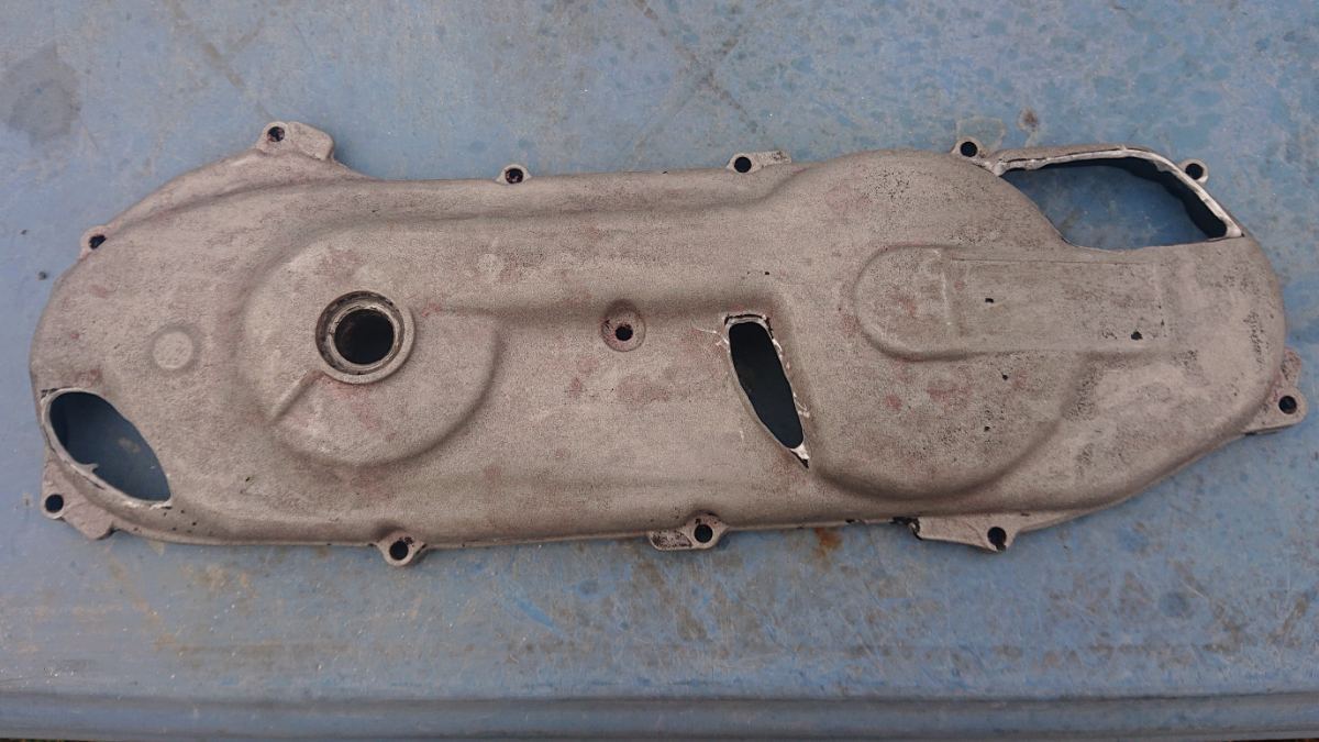

fred82000 Posté(e) le 6 février 2022 Auteur Signaler Posté(e) le 6 février 2022 Bon j'ai fini de faire les aérations sur le carter une fois que je passerai au polissage je corrigerai les quelques petit défauts qu'il reste
noux Posté(e) le 7 février 2022 Signaler Posté(e) le 7 février 2022 propre les découpes mais fait gaff car si sa prend pas toute sa température ça va patiné
fred82000 Posté(e) le 7 février 2022 Auteur Signaler Posté(e) le 7 février 2022 il y a une heure, noux a dit : propre les découpes mais fait gaff car si sa prend pas toute sa température ça va patiné merci de l'information je ne le savais pas cela au pire si vraiment ça va pas je prendrais un autre carter et je ferais moins de découpe
