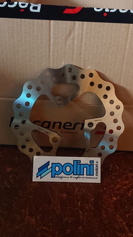

fred82000 Posté(e) le 7 mars 2022 Auteur Signaler Posté(e) le 7 mars 2022 Salut les copains Bon j'ai trouvé la solution pour le freinage arrière dpnc disque en 202 polini commandé vendredi reçu ce matin Il va manquer plaquettes neuves et une nouvelle pâte de déport pour fixer l'étrier 4 piston et ça devrais être bon 1

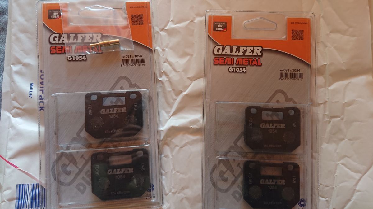

fred82000 Posté(e) le 9 mars 2022 Auteur Signaler Posté(e) le 9 mars 2022 Aujourd'hui j'ai reçu ma commande de nonolesgaz un gicleur de ralenti vue que jen es perdu je ne sais comment et des plaquettes de frein galfer Le tout a été monté et testé cet après midi sa freine bien mieux comme sa avec disque de frein plus gros diamètre 2

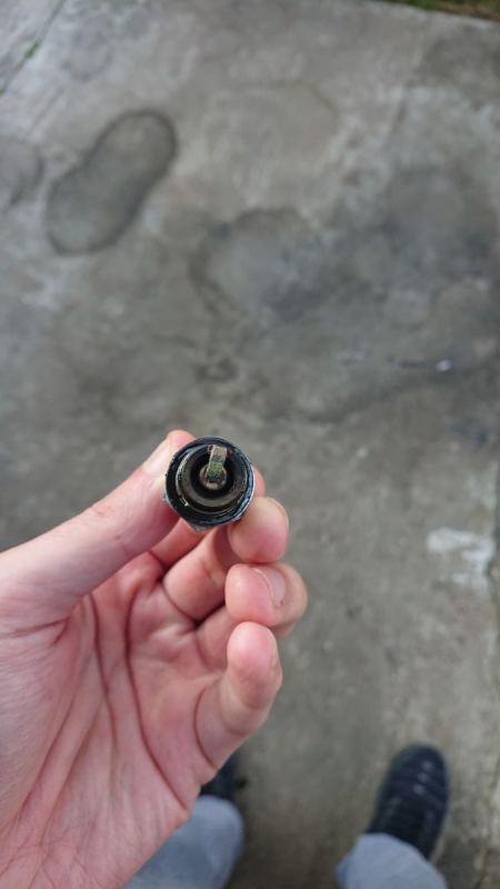

fred82000 Posté(e) le 10 mars 2022 Auteur Signaler Posté(e) le 10 mars 2022 Quelqu'un a déjà vue une bougie devenir verte a lelectrode comme sa Et souci a haut régime le scoot cherche a prendre plus mais ce freine et re descend en vitesse et régime jamais eux ce souci la et je me demande si la couleur de la bougie plus ce souci serait pas du a ma carburation si vous avez d'autres idées de cause a ce souci je suis preneur
