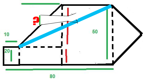

Invité Posté(e) le 9 juillet 2019 Signaler Posté(e) le 9 juillet 2019 Petit tuning comment on calcule l'entrée d'air, le diam de la trompette? Sinon la fin en triangle ça calmera plus l'air

kyo2000 Posté(e) le 9 juillet 2019 Auteur Signaler Posté(e) le 9 juillet 2019 (modifié) Il y a 5 heures, donkishock a dit : Petit tuning comment on calcule l'entrée d'air, le diam de la trompette? Sinon la fin en triangle ça calmera plus l'air Alors, theorem de Pythagore ou une équation à une inconnue De ce que j'ai pu lire tu prend le diamètre de l'entrée d'air carburateur par exemple 28 tu fait la formule suivant pi R2 c'est çà dire : 3.14 x (14 x14) = ? Modifié le 9 juillet 2019 par kyo2000
Alexandra2 Posté(e) le 9 juillet 2019 Signaler Posté(e) le 9 juillet 2019 (modifié) Il y a 13 heures, donkishock a dit : Petit tuning comment on calcule l'entrée d'air, le diam de la trompette? Sinon la fin en triangle ça calmera plus l'air Bin ,l'entrée d'air est une sorte de moyenne entre bas et au régime donc faut preciser a combien de t/min max ton bouzin fonctionne pour prioriser la taille du zizi d'entrée d'air XD perso je fais ça directement en augmentation de % par rapport a l origine Modifié le 9 juillet 2019 par Alexandra La peau de vache 1

jimmy@ Posté(e) le 9 juillet 2019 Signaler Posté(e) le 9 juillet 2019 sur ma baa maison qui est en fait un simple tube de 10 x 27 cm en pvc , une entré d'air en 40 mm d'un coter et une sortit a l'autre bout en 50 mm (pwk) . plus le trous d'arrivé d'air est gros , plus gros le gicleur doit être aussi . moi c'est des couvercle qui se vis , j'en ai de plusieur taille (pour le prix ...) la j'ai un 40 mm mais dans le coffre j'ai un 50 mm si ça s'apauvris avec le climat . c'est bien pour les réglages été/hivers tu change le couvecle de la baa et c'est bon. 2
Alexandra2 Posté(e) le 9 juillet 2019 Signaler Posté(e) le 9 juillet 2019 il y a 9 minutes, Bader a dit : Oui donc au final tu nous sort des formules de maths grave chiantes et pour finir tu nous dit qu'il suffit juste d'augmenter le pourcentage en fonction de Bref du pifometre tu as baladé ton monde quoi hein xd rien a voir entre debit et volume, donc tu as rien compris il y a 3 minutes, jimmy@ a dit : sur ma baa maison qui est en fait un simple tube de 10 x 27 cm en pvc , une entré d'air en 40 mm d'un coter et une sortit a l'autre bout en 50 mm (pwk) . plus le trous d'arrivé d'air est gros , plus gros le gicleur doit être aussi . moi c'est des couvercle qui se vis , j'en ai de plusieur taille (pour le prix ...) la j'ai un 40 mm mais dans le coffre j'ai un 50 mm si ça s'apauvris avec le climat . c'est bien pour les réglages été/hivers tu change le couvecle de la baa et c'est bon. c'est po con ça. 1

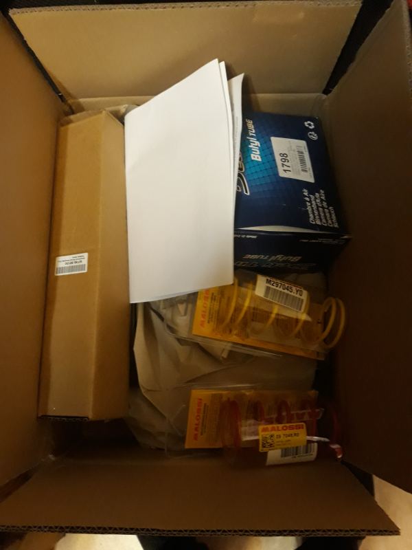

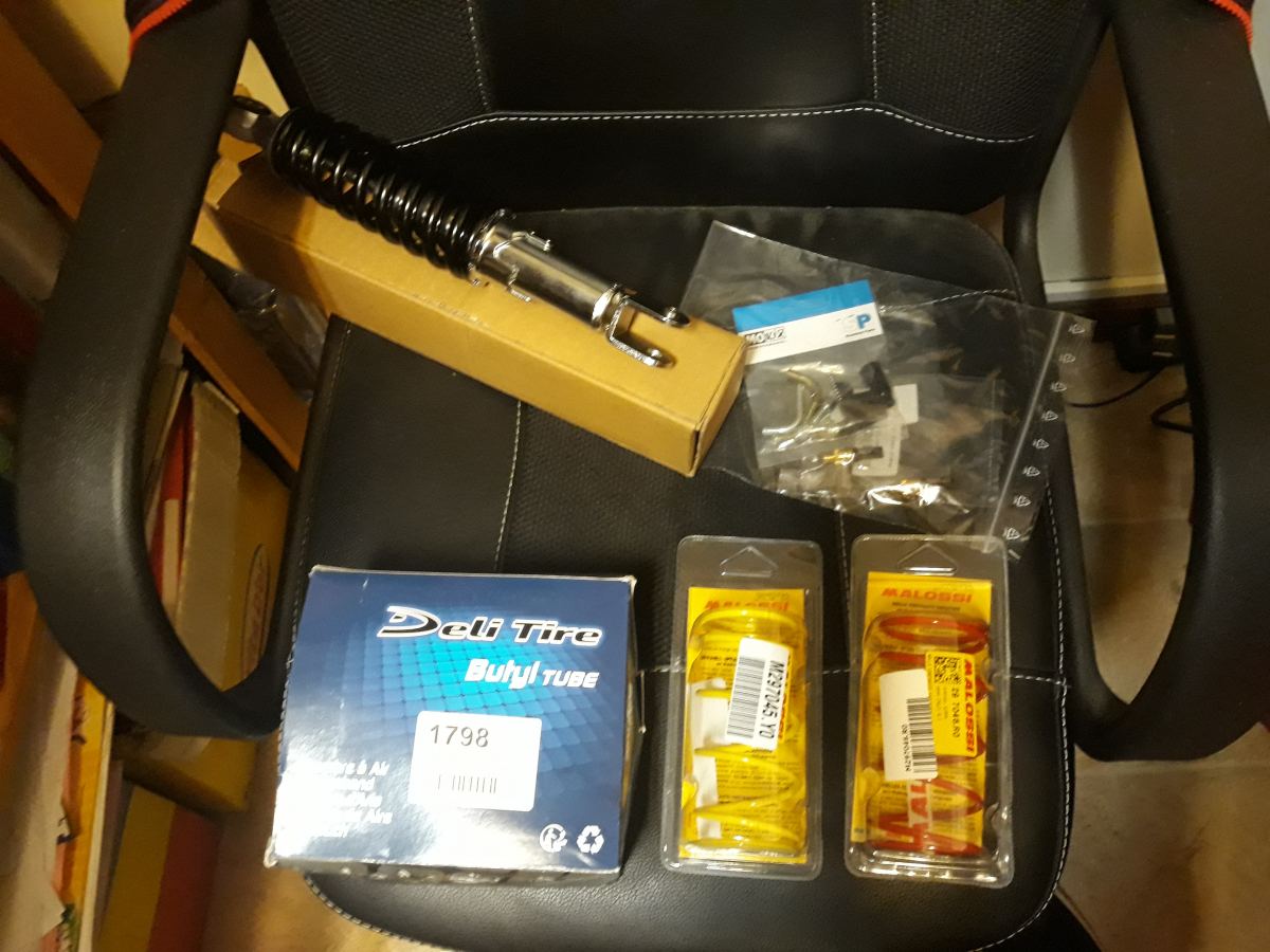

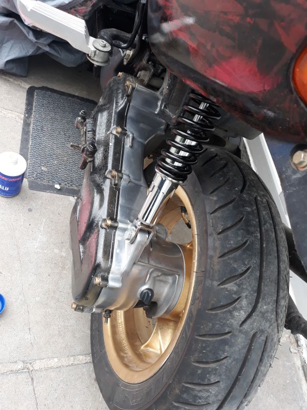

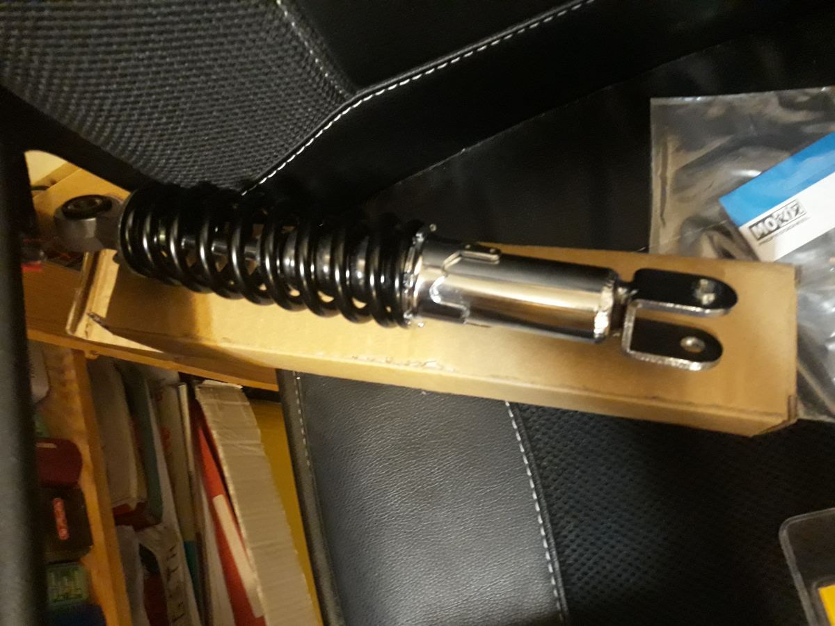

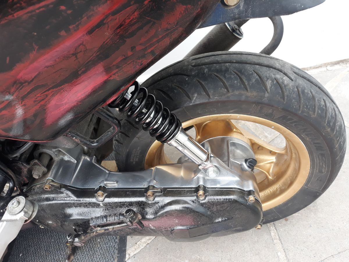

kyo2000 Posté(e) le 4 août 2019 Auteur Signaler Posté(e) le 4 août 2019 Quelques news Nouveau amortisseur motorforce , j'ai repassé un coup de belgom sur le carter ne même temps. Testé une découpe du GB d'origine pour voir ce que ça pouvais dire ! je ne suis pas vraiment sûr ! ps: ma 1ere commande chez Maxi scoot ammortisseur ensemble réglage tchoque contacteur de frein ressort de poussée malossi jaune et rouge chambre à air (pour le pneu arrière" qui me gonfle" c'est le cas de le dire) 2
Max Blackbird Posté(e) le 5 août 2019 Signaler Posté(e) le 5 août 2019 tu peux déjà renvoyer la chambre a air et les 2 ressorts de poussé,c'est inutile pour ton scoot
fred82000 Posté(e) le 5 août 2019 Signaler Posté(e) le 5 août 2019 pas mal les carter moteur polis mais ça doit pas rester bien miroir longtemps et ça doit surtout prendre pas mal la merde dessous
Warrick Posté(e) le 5 août 2019 Signaler Posté(e) le 5 août 2019 la chambre à air te serviras à rien, si ton pneu te gonfle change le
kyo2000 Posté(e) le 6 août 2019 Auteur Signaler Posté(e) le 6 août 2019 Le 5/8/2019 à 09:09, Greg95 a dit : Joli le moteur poli Merci l'ami Le 5/8/2019 à 11:54, Docteur JEFF a dit : tu peux déjà renvoyer la chambre a air et les 2 ressorts de poussé,c'est inutile pour ton scoot pourquoi ça? Le 5/8/2019 à 12:06, fred82000 a dit : pas mal les carter moteur polis mais ça doit pas rester bien miroir longtemps et ça doit surtout prendre pas mal la merde dessous Merci , oui c'est a nettoyer régulièrement Le 5/8/2019 à 12:14, Warrick a dit : la chambre à air te serviras à rien, si ton pneu te gonfle change le Bah, je pensais al mettre pour pouvoir gardé le pneu car il est neuf pour ainsi dire et que j'en ai marre de le regonfler et la j'ai déjà changer la valve qui à l'air déjà craquelé
