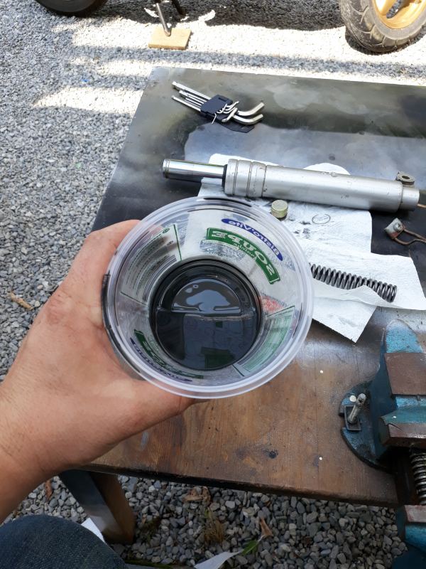

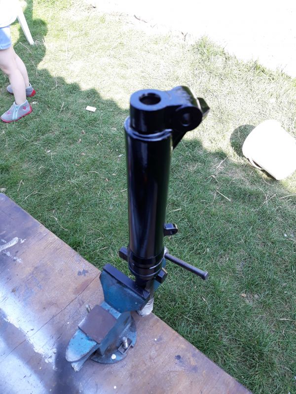

Aujourd hui j'ai commencé un canon de fourche .

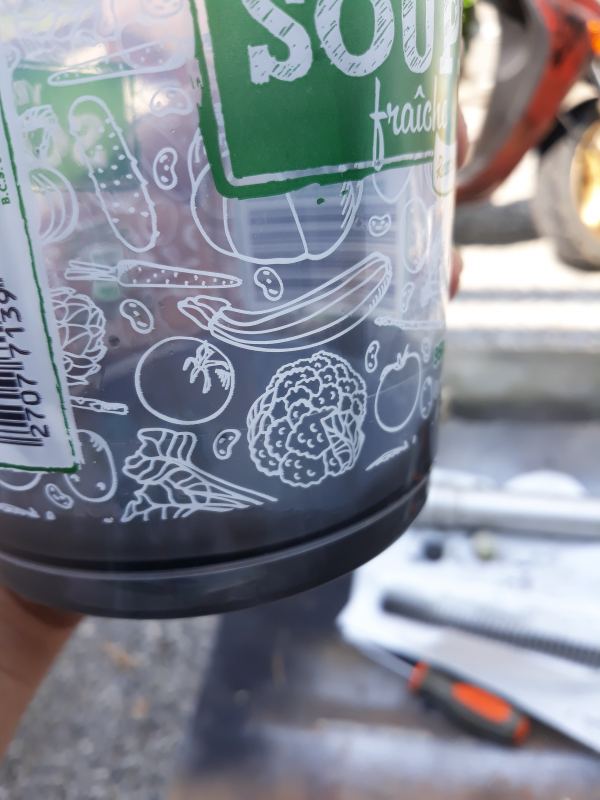

Alors démontage et vidange + peinture .( l'huile ultra noir et ah mon avis il en manque pas mal)
D'ailleurs si quelqu'un connais le dosage à y mettre pour l'huile de fourche ( @Docteur JEFF )
Donc, c 'est un canon que j'avais en rab d'où je n'ai pas du le démonté de la fourche .

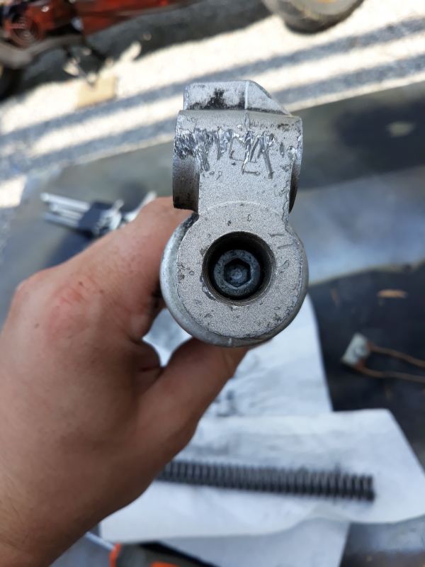

Pour @Greg95 c 'est tout simple à faire mais un peu chiant si tu le fait seul .

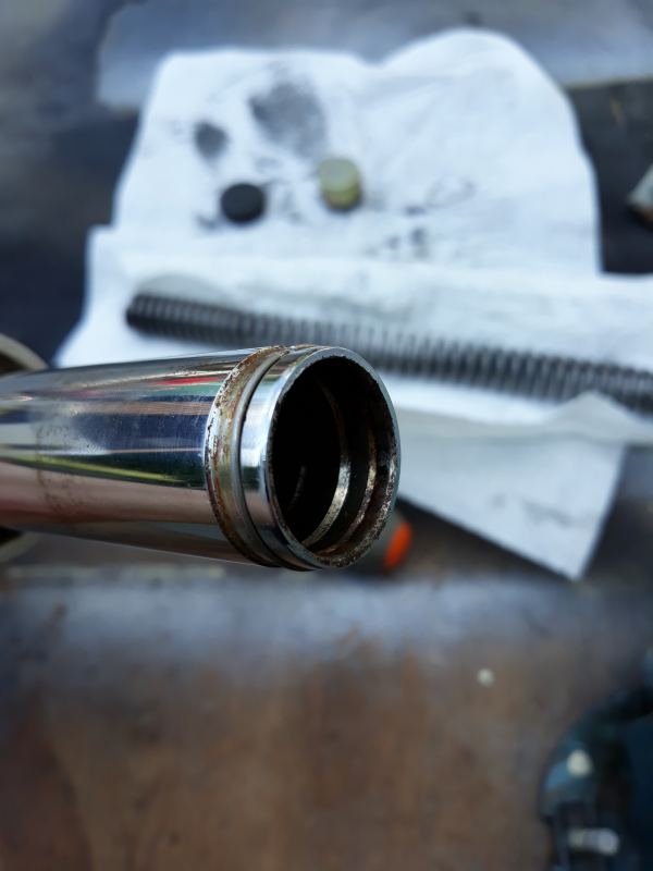

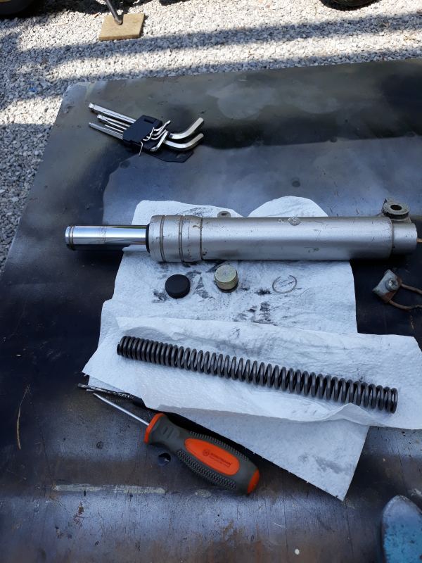

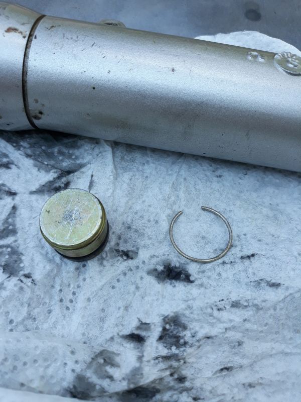

Tu verras sur les photos , un petit clips en cercle et un gros rond en métal ,ces dernier se situe au dessus du canon (à l'intérieur du tube rentrant dans le canon) .
Il faut poussé sur le gros bout de métal qui va descendre et le clips se trouve juste en dessous , d'où seul c 'est chiant à faire mais , à part mon fils de 8ans qui à essayer de m'aider sans succès, j'ai du le faire seul .
Poussé avec un gros tournevis pour avoir accès au clips et de l'autre main avec un fin tournevis plat le faire sauté pour sortir le tout .
ATTENTION !! des que le clips est enlevé et que tu laisses allé le bouchon (sur lequel tu pousses) le ressort en dessous va faire une poussée donc gaffe a pas te le prendre dans le front .
Dernière chose, quand tu sors le ressort verifie bien dan sle sen que tu le retire pour le remettre dans le même sens il y a un côté plus petit que l'autre .
Chance pour moi , j'avais pas vérifier avant mais le bouchon du haut est usé donc j'ai vu le côter qui y allais grâce à l'usure faite  et apparemment côté plus petit en haut .
Bon bref , place aux photos
L'huile !!
20190826_150147.jpg.b970124a9abc2a716017e1331fe2771b.jpg20190826_150158.jpg.df6c792302ee94d4d3a6c6dcc11ee59d.jpg20190826_150203.jpg.ce180cd09f5695c7b344e81d0456efaf.jpg

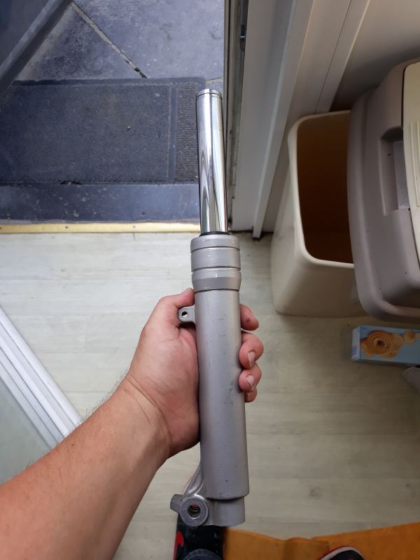

le canon démonté
20190826_150208.jpg.fbc1edddc794424ab4e4a75d23a6b2e9.jpg20190826_150213.jpg.5aefbae2cd8b062a008e51174814fc49.jpg20190826_150223.jpg.f74e211ca6a2100f8bc75d467bb90cc0.jpg20190826_150232.jpg.63e6e8d0b269fb2e872613cd4f3fcdd0.jpg20190826_150238.jpg.89759f57a84cd35c49c5a48800afb5db.jpg

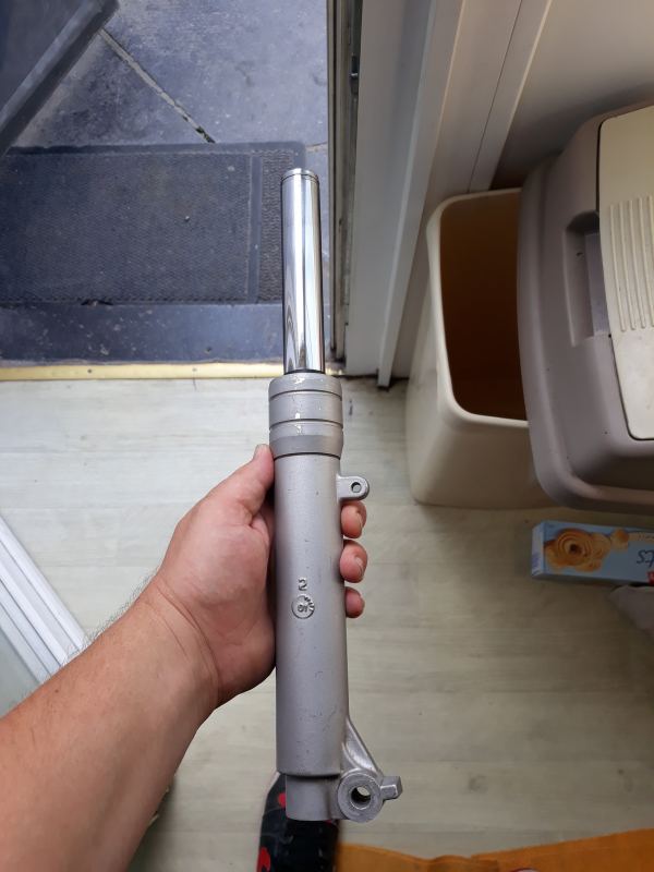

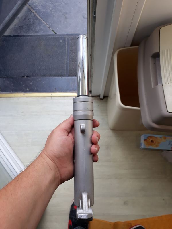

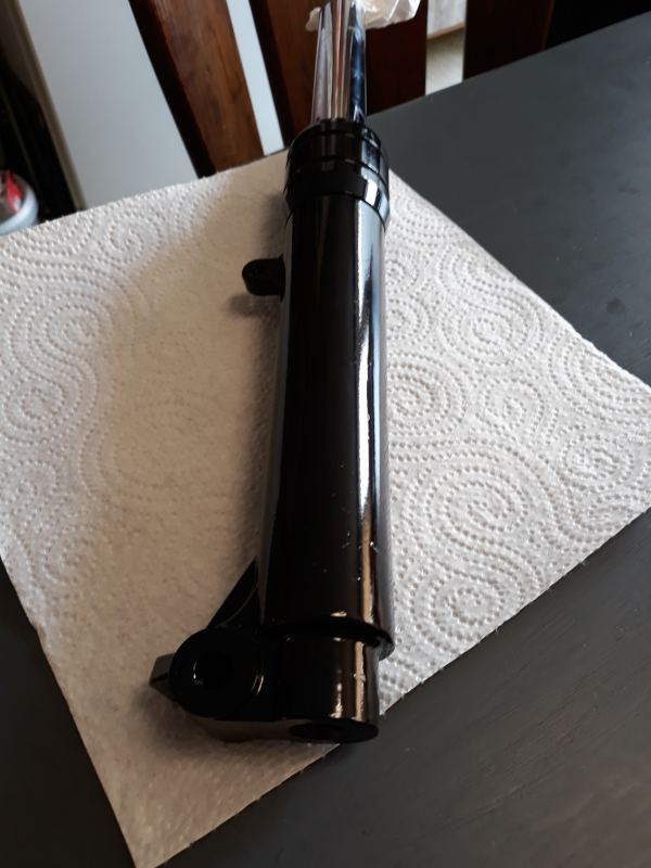

après nettoyage et ponçage
20190826_152631.jpg.4f6813edcf0c4f0d0d69189bd9657101.jpg20190826_152634.jpg.a04b2ba0a8df471e27b02fa7911efe11.jpg20190826_152638.jpg.4c98a4c4c67f98e1c9cdcc7713a26b0f.jpg

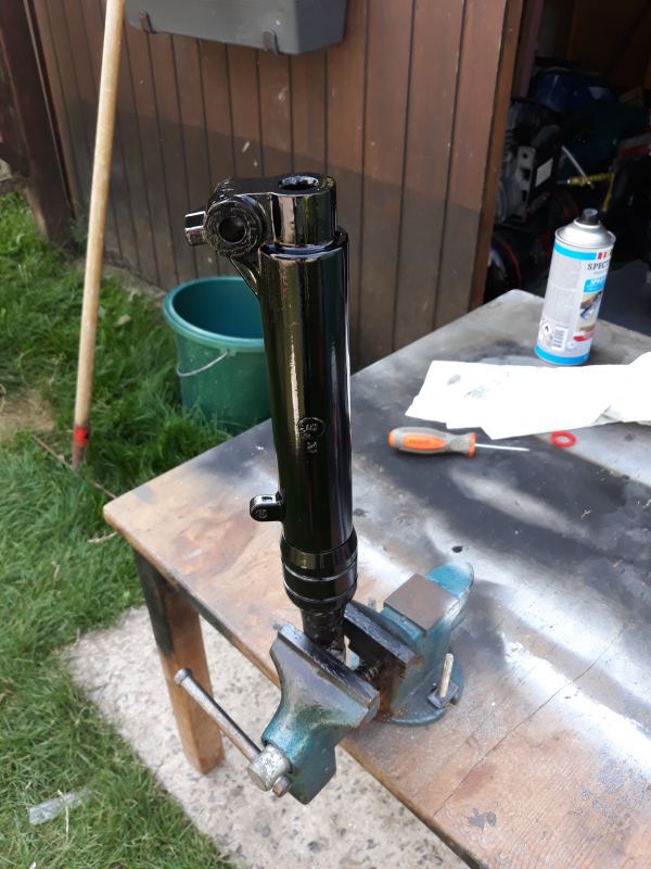

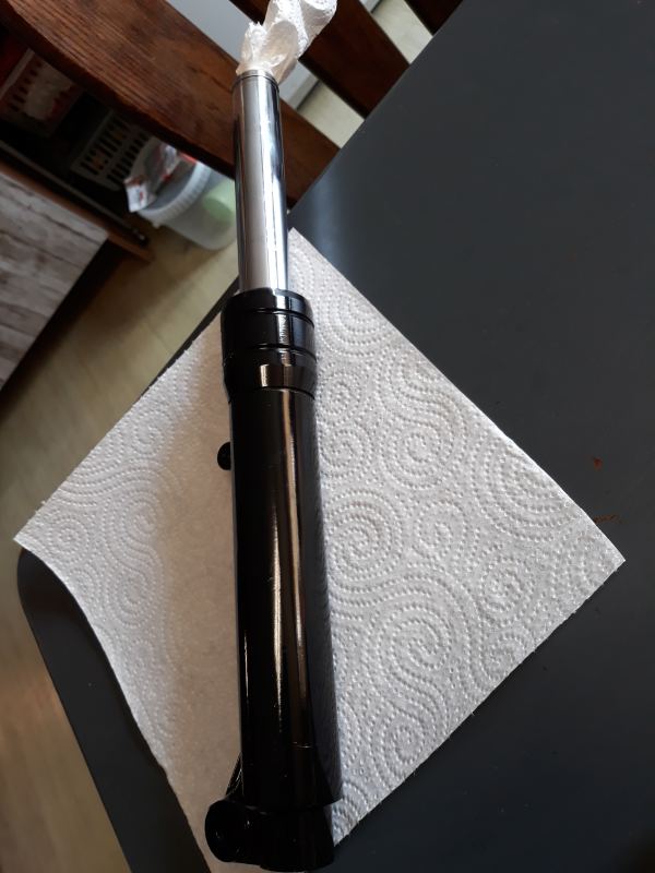

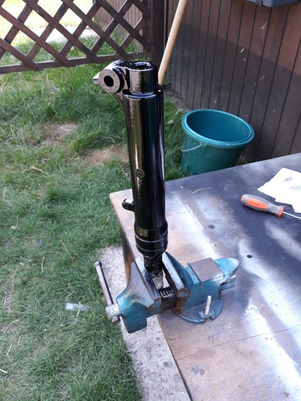

et hop ont peint
20190826_154730.jpg.9ed28b3ff4c49c50f886617a683cc548.jpg20190826_154748.jpg.5a0c9164a19b31576c3192efb409ad4a.jpg20190826_154757.jpg.a732e175c7eb5a7d0264ef3b8e2b804f.jpg

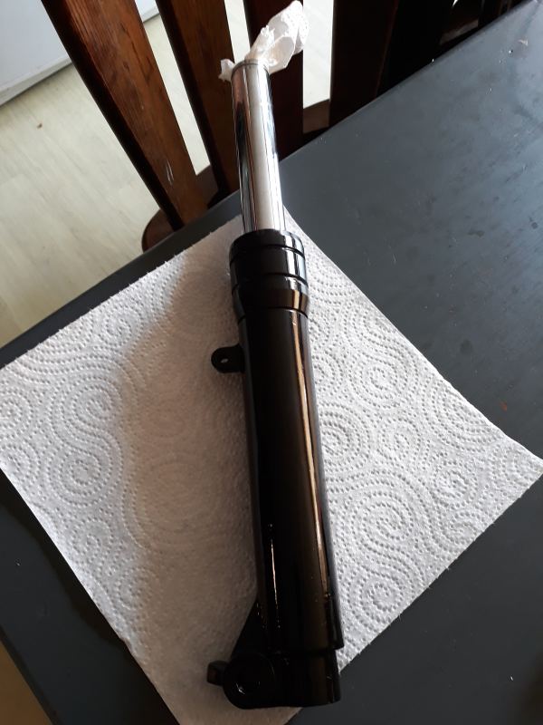

une fois fini
20190826_180117.jpg.cda7ff3693e745aa7059beb20be55c73.jpg20190826_180137.jpg.b2db4aa4ab88d6042363aff3e26e0bfc.jpg20190826_180153.jpg.3541c2fa3d84b462cc8eb53b4563e6f4.jpg

  Le 26/08/2019 à 23:26, kyo2000 a dit :
Slt,
L'huile !!

le canon démonté
et hop ont peint
une fois fini

Super taf si t'a fait qu'un seul fourreau essaie de voir s'il y a une différence entre les 2. Sympa ton bocal de soupe mais pas sur que ce soit bon pour les boyaux d'un humain :)
  • Haha 1
Génial merci pour les infos... :cool:
Super la peinture ^^
Je vais me préparer psychologiquement à le faire et me prépare à me faire chi.. :P
Tu me dira si ca a changer le comportement du scoot
Il y a de grande chance car ma fourche actuelle (les fourreau) font du bruit quand je m'assied dessus ou que je pousse genre il y a plus beaucoup d 'huile dedans :P
Bo nme reste à faire le 2éme canon et remplir d'huile et remonté enfin le tout .

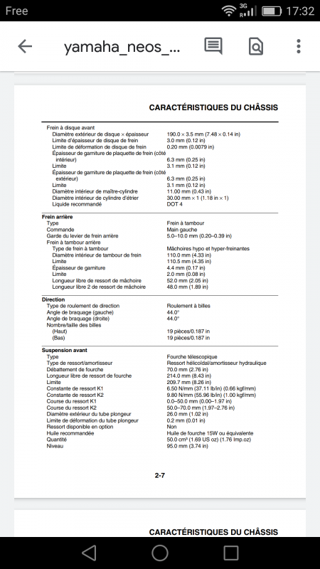

Par contre je ne sais toujours pas la quantité à y mettre car ce que j'ai vidé , il n'y avais pas beaucoup je trouve
Je vais regarder le manuel voir si c'est marqué et je te transmet ca.
Bon on m'a conseillé de la 10w, sur le manuel de la 15w ou équivalente..
Et 50cm3 en quantité..
Dérouler
Merci à toi c'est sympa mais, j'ai finalement trouver : https://niveau-huile.com/mbk-ovetto-de-1997_fiche94006644.php?cookie=ok&type=94006644
Quoi que 50 ml c 'est pas grand chose :huh:
Mais bon , ça correspond à tes 50cm3 ...

Juste une petite remarque je vois que tu as mis ton fourreau dans l’étau pour peindre . Je vois également qu'il y a un peu de scotch pour protéger de la peinture mais si tu veux être sur de pas faire de marque il faut mettre des morceaux de cuivre ou d'alu par dessus les mords .
Ok mrci , je vais essayer ça .
Le tube n'était qu'a peine serré juste pour qu'il tienne debout donc aucunes marques ;) (mais, merci pour l'astuce)
