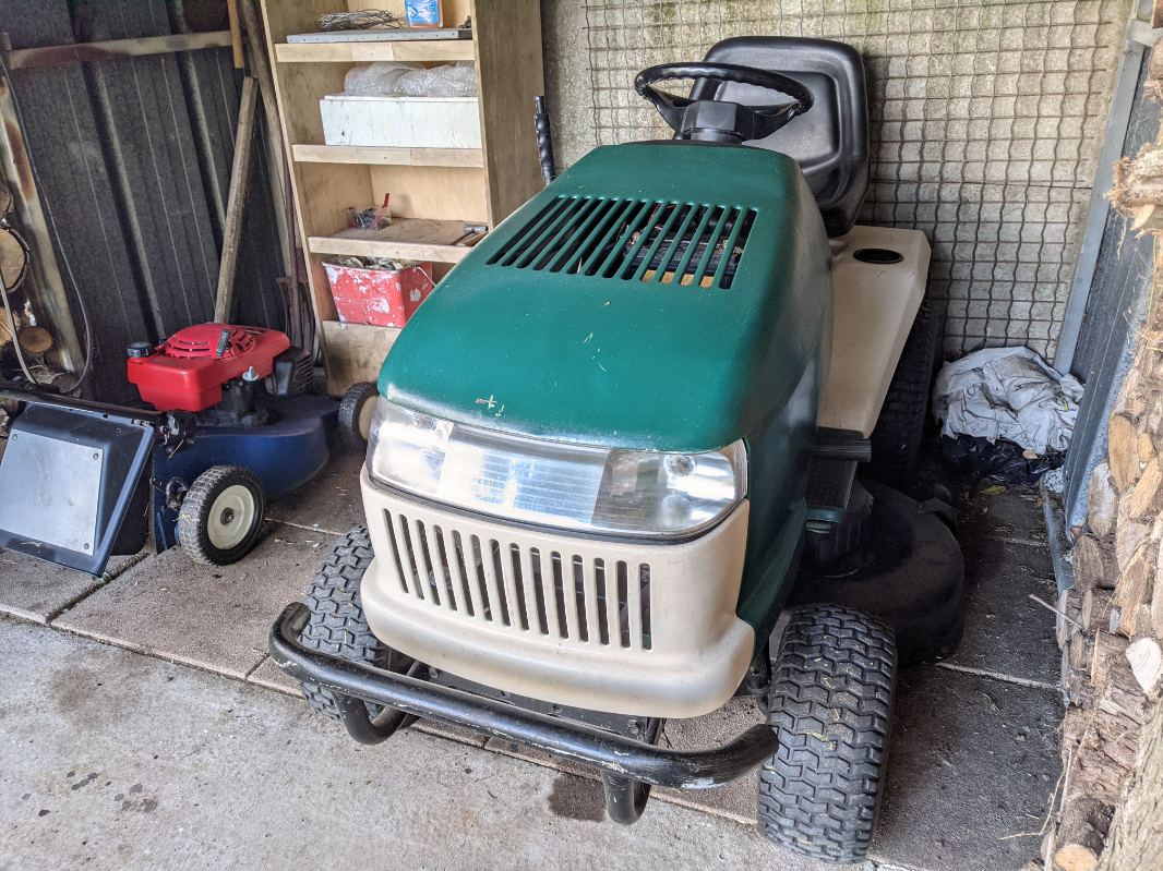

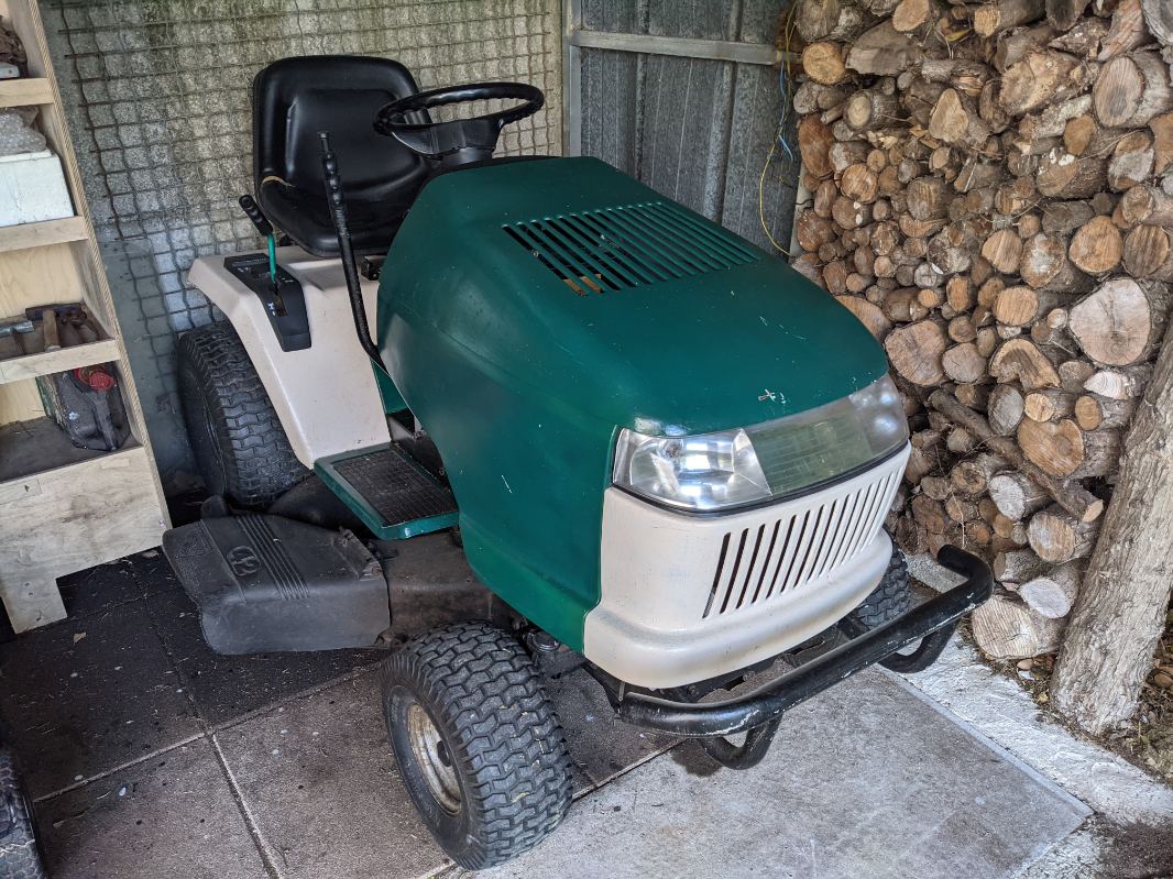

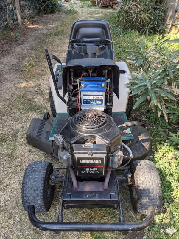

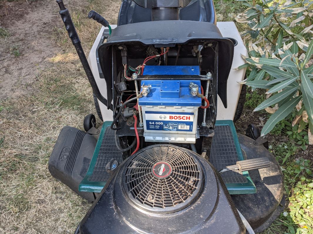

Le tracteur tondeuse est terminé : il marche super bien. La commande de hauteur de coupe, ça fait style levier de drift !... :cool:
Par contre petit défaut du Mécarun P18 : le moteur met beaucoup plus de temps à chauffer, et sur le starter ça suce grave de la benzine !! :crying:

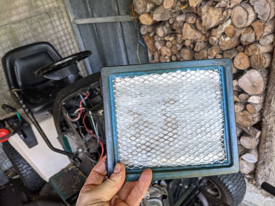

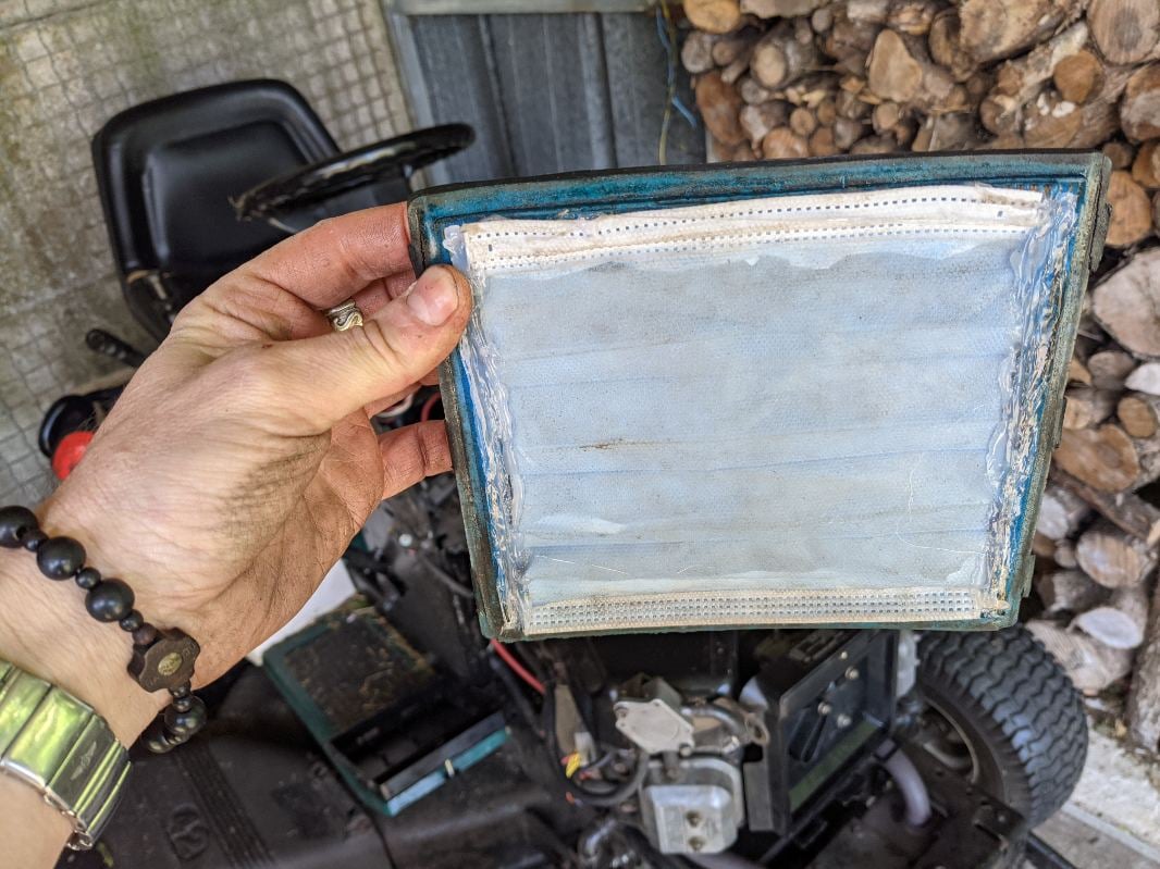

Je l'ai aussi adapté en mode K&N PANDEMIC !!! N'ayant pas de filtre à air de rechange, et vu la qualité des masques chirurgicaux lavables 10x... et HOP ! :siffle:
Par contre, attention, ça filtre trop bien !!! :ph34r: J'ai dû retirer la couche filtrante centrale. et là, ça marche super bien ! :socool2:
Et enfin, vu que l'alternateur n'a pas pu être réparé, j'ai monté une batterie de bagnole, et mis des tiges filetées de 8 en inox comme support. Paré pour la saison ! :ze:

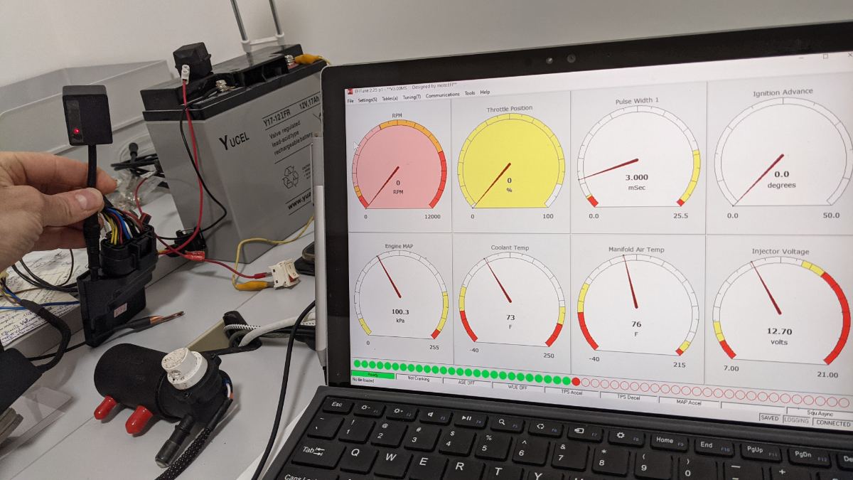

Ça y est, le système d'injection est là !... :P
Il est adapté pour un 150cc turbo et préprogrammé. Mais le tuning sera inévitable... Je vais y aller doucement mais sûrement ! B)
Des tutos et vidéos en vue !
Le banc de puissance va devenir obligatoire...

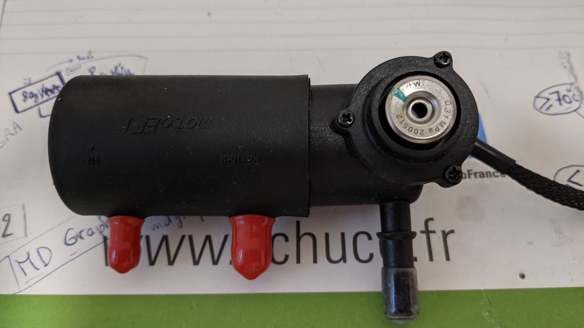

Pour ce qui est de l'injection, je viens de repérer un défaut : le régulateur de pression de la pompe à essence n'est pas "différentiel", mais à l'air libre.
Donc il ne varie pas en fonction de la pression turbo... Donc à 1,4 bars de pression turbo, je me retrouve avec 1,6 bars de pression d'essence (3-1,4=1,6), juste de quoi exploser le piston. Donc ce kit injection ne peut en fait s'adapter qu'à une faible pression turbo... Sauf si j'arrive à pressuriser sa mise à l'air, ou bien que je récupère mon système actuel pompe + régulateur différentiel. Les 2 sont assez facilement réalisables, ouf !
je comprends en partie pourquoi les Américains qui l'ont testé avaient de la peine à régler ce kit injection...

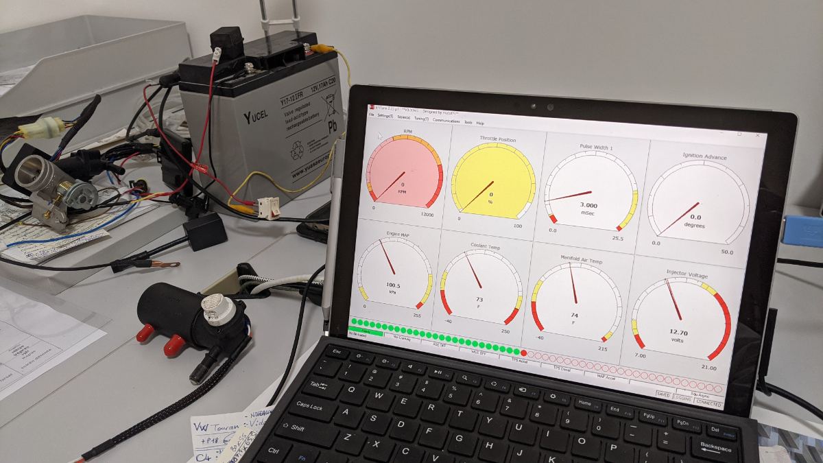

J'ai commencé à lire le manuel B) et à connecter l'ECU à l'ordi avec câble..
ou bluetooth...
Franchement, c'est du joli ! ^^
Mais j'avoue que, devant la complexité du tuning, je me sens très seul... :biggrin2: avec l'impression que ça me dépasse pas mal... :dort:
Franchement, je vais en chier !!! :unsure:
Mais c'est pour la science ! :soeur:
  • Merci 1

Oui c'est du joli, je suppose que tu n'as pas la page de réglage 2t/4t vu que c'est déjà réglé sur 150cc 4t;
donc là sans banc ça va être compliqué, je vois que tu vas pas être dépaysé pour ce qui est de l'avance à l'allumage, le temps de l'étincelle, position de la poignée de gaz, y a que engine map je vois pas à quoi ça correspond...
tu connais ce site?
https://www.motofree.com/ecmdroid_ecmspy.html
Il y a 3 heures, ScootMap a dit :
tu connais ce site?
Enfin "réglé"... C'est un grand mot, lointainement préréglé oui ! Et ma configuration est tellement poussée que je dois de toute façon tout revoir en détail.
L'avance à l'allumage ça va aller sans pb, la gestion de la lambda (EGO) aussi, mais c'est les maps d'injection (Map VE : Efficacité Volumétrique) qui sont compliquées. Pour l'instant, je butte sur le paramétrage de l'injecteur (open time...) et de la pompe (pump factor...).
J'ai déjà consulté cette page très intéressante, mais moi, je suis sur du microsquirt II ancienne version (2.9)...

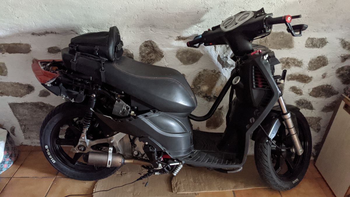

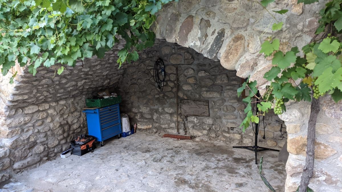

Ça y est, en vacances, retour en Ardèche !!! :teuf:
La zone "atelier" est nettoyée...
Ensuite, je vais voir le scooter...

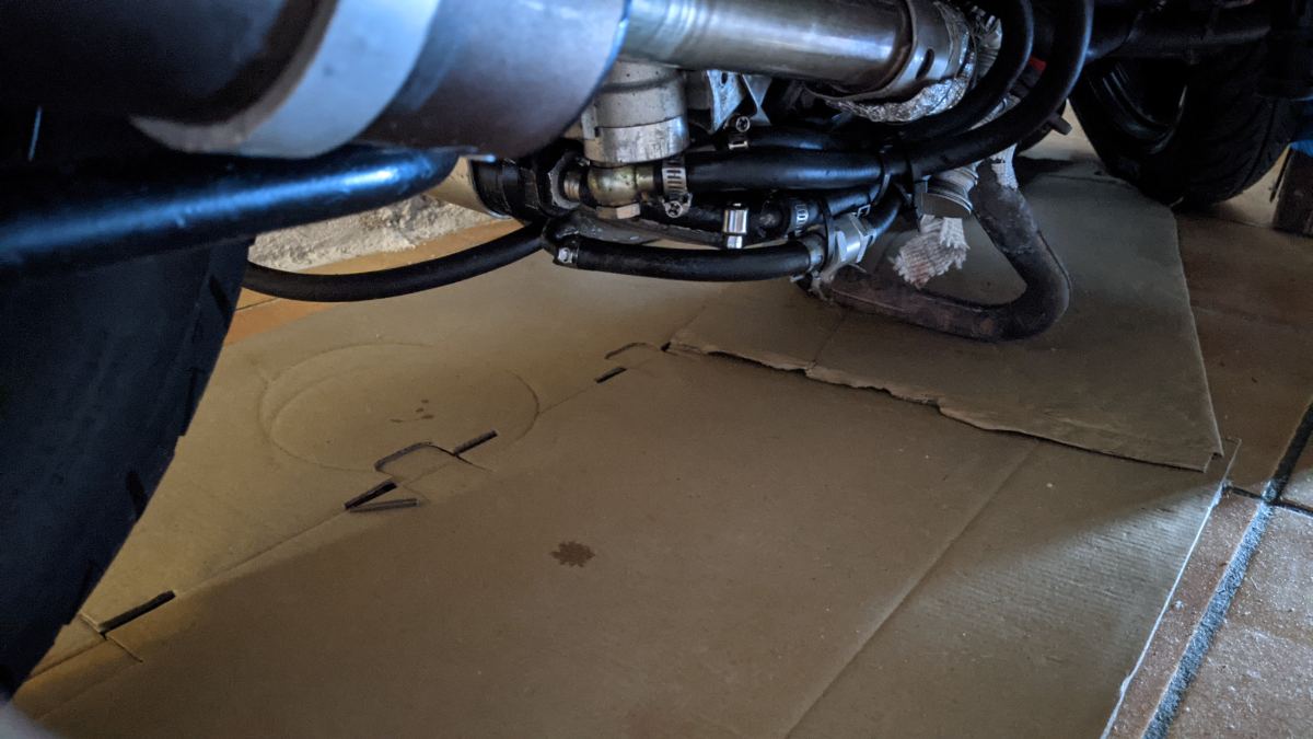

Une goutte de liquide de refroidissement sur un an, pas mal non ? :socool2:
Pas bougé ! L'était endormi...:dort:  Mais le dormeur doit se réveiller !!! :ouf:
Mais d'abord, il me faut un établi. On verra ça demain...

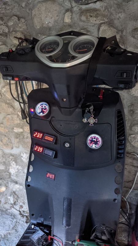

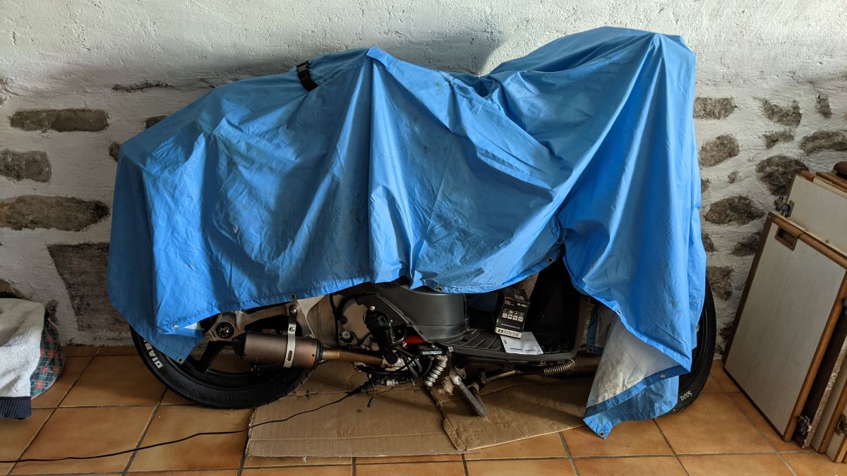

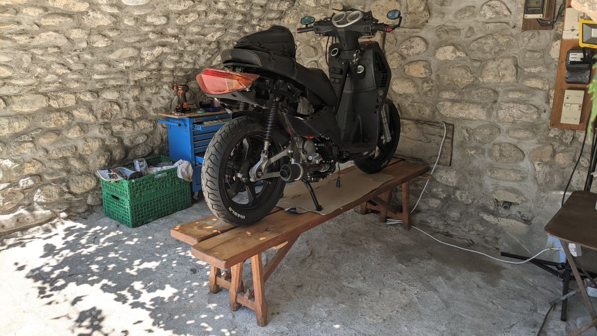

Ça y est, le scoot est monté sur son banc... Enfin, ses 2 bancs !!! :tongue2:
J'ai rien fait d'autre... Repos du guerrier.

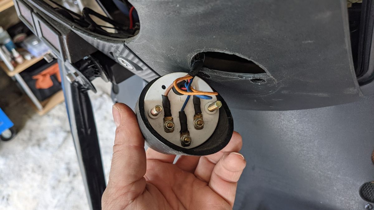

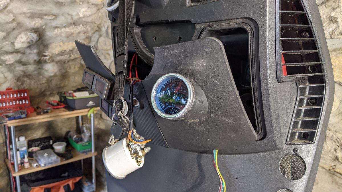

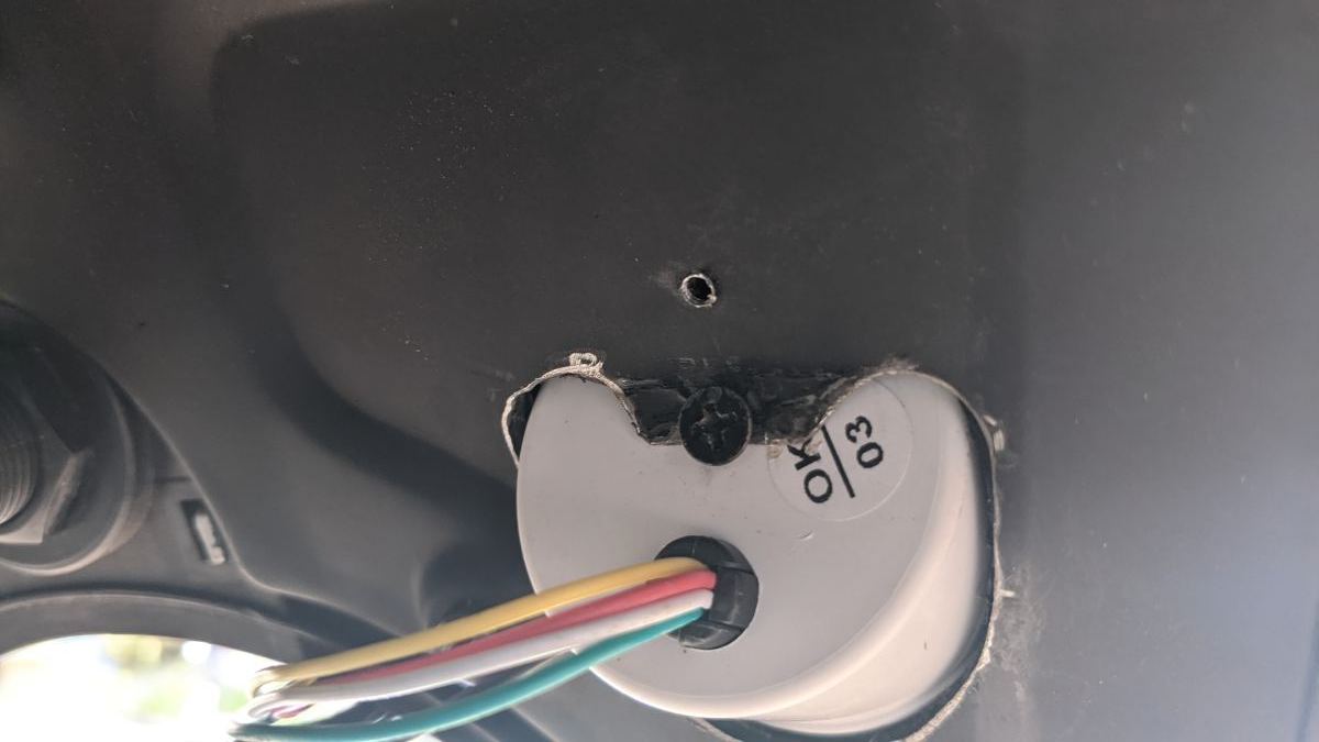

Pas encore démarré... Je dois d'abord changer le mano de pression d'huile. L'ancien avait l'aiguille décalée et une panne de lumière, donc faisceau à vérifier...
Le système de fixation qui va être modifié, car le nouveau mano est plus long et n'a pas les 2 vis de fixation.
Le nouveau mano, presque identique à celui du turbo, sauf le contour chromé plutôt que mat.
Mise en place.
Fixation par derrière avec une seule vis.
Et voilà le travail !
