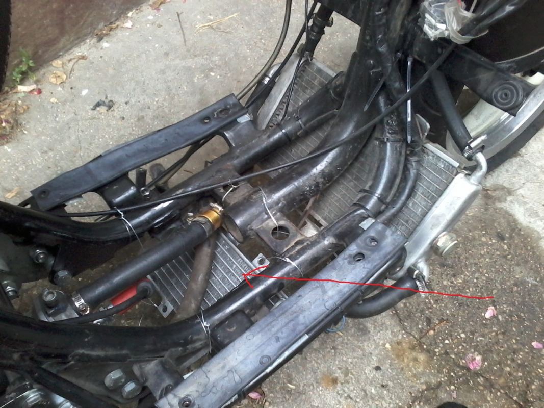

demain je monte un 2 em radia sous le planché , avoir une pompe gros debit ne sert a rien si le radia ne suit pas , en plus il est pas loins du cylindre , les durites sons courte, dans le circuit remplis et purgé je met moins d'un litre (70 cl) de liquide , ça fait pas beaucoup .

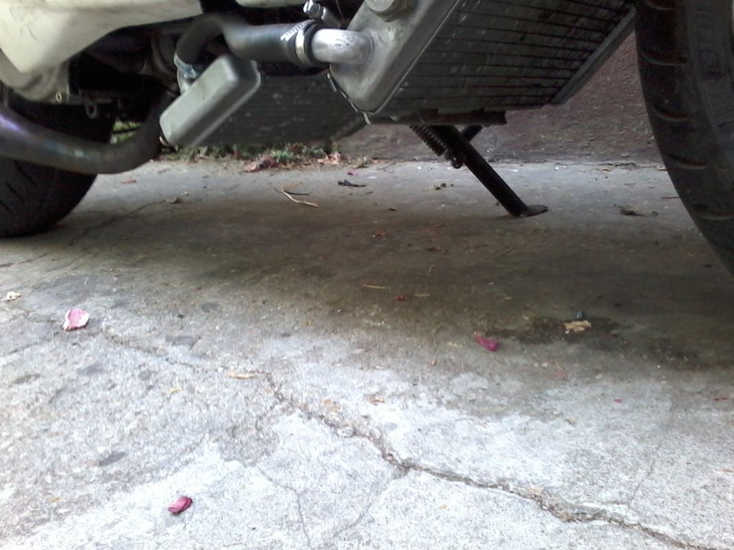

finalement j'ai monté un 2 em radia (nrg) sous le planché et incliné , branché sur le premier , ça chauffe beaucoup moins , je l'ai fixé a la vas vite pour tésté avant de soudé des pates de fixation , les pate sons faite et je les soude demains.
Crois tu que ca bien circuler dans les 2 radiateurs? Le truc du deuxieme radiateur sur le planchez ne vas prendre très peux d'air donc je pense que ça va te maintenir au chaud ton liquide même si il circule. Un peu le même effet que les refroidisseurs de durite de karting.après ceci est mon avis.
Le 11/07/2019 à 20:45, jimmy@ a dit :
il y a 12 minutes, Msb a dit :
sur la tof c'etais un montage pour voir si le liquide circulais bien dans tout le circuit (ce qui est le cas , j'ai soudé des pate et il est fixé sur silent bloc et plus incliné (comme le premier même angle ) . y a une net differance , je dépasse pas les 65° .(en ville a 50 km/h)  sur les 500 t max le radia est tout petit (pour un 500 cc , il serais ideal pour moi , seul bien sur) et il est encore plus incliné que mes radia , et ça chauffe pas. y a un vantilo c'est sur mais quant même le radia fait la taille de eluis d'un de 125 , a peine plus gros.
