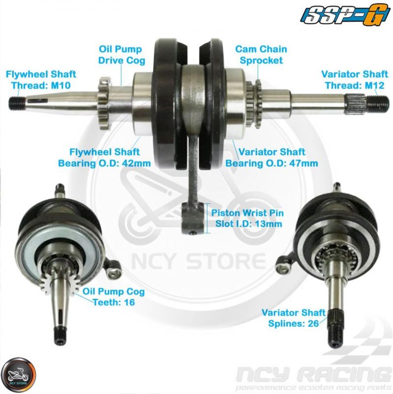

iceman37 Posté(e) le 14 avril 2020 Signaler Posté(e) le 14 avril 2020 salut , j'ai vu qu'ils vendaient des vilebrequin longue course ce qui augmenterais la cylindree de un peu plus de 5cc " When used in conjunction with a stock stroke of 41.4mm the total displacement comes out to 89.3cc! When used with a 44mm stroker crank, total displacement measures 94.9cc! " par contre pour le montage je ne trouve rien la dessus 1
fred82000 Posté(e) le 14 avril 2020 Signaler Posté(e) le 14 avril 2020 il y a 6 minutes, iceman37 a dit : salut , j'ai vu qu'ils vendaient des vilebrequin longue course ce qui augmenterais la cylindree de un peu plus de 5cc " When used in conjunction with a stock stroke of 41.4mm the total displacement comes out to 89.3cc! When used with a 44mm stroker crank, total displacement measures 94.9cc! " par contre pour le montage je ne trouve rien la dessus il faud sûrement monter le cylindre sur cale pour pas trop perdre et surtout que le piston ne tape pas ni rien 1
jimmy@ Posté(e) le 14 avril 2020 Signaler Posté(e) le 14 avril 2020 ça peut être intéressant . pour monter ce vilebrequin , il faut calculé la differance de course entre l'ancien et le nouveaux vilebrequin (par exemple 8 mm de plus) et faire une cale en alu de la moitier (4 mm) 1
Bader Posté(e) le 14 avril 2020 Signaler Posté(e) le 14 avril 2020 A voir si les segments sont encore dans le cylindre si tu remonte de 4mm . Sinon pas de soucis de diagrammes 1
Boyington Posté(e) le 16 avril 2020 Auteur Signaler Posté(e) le 16 avril 2020 (modifié) Merci pour vos comm' et surtout vos idées et suggestions. C'est top Le 07/04/2020 à 22:17, nathan 2917 a dit : niveaux consommation t’en ai ou ? Je sais pas du tout ce que bois un 4t j’en ai jamais eu sur 2t un 24 ça commence à bien boire Je regarde pas trop, je sais pas exactement. A peu près 6L/100. Peut-être 6,5L/100 au max il me semble. Je fais pas de ville, principalement des routes départementales. Le 14/04/2020 à 16:40, iceman37 a dit : salut , j'ai vu qu'ils vendaient des vilebrequin longue course ce qui augmenterais la cylindree de un peu plus de 5cc Yes, @Xav3005 avait déjà repéré ce vilebrequin course longue il y a maintenant un petit moment déjà. Il me l'avait signalée. Trop fort Xav pour dénicher des pièces . Je recopie ici quelques liens, ça peut aider quand quelqu'un tombera sur ce thread via une recherche :https://ncystore.com/ssp-g-crankshaft-44mm-performance-stroker-16t-139qmbhttp://gy6racing.com/ssp-g-44mm-stroker-crankshaft-assembly-for-50cc-4-stroke-qmb139-engines/https://www.partsforscooters.com/169-239_Crankshaft_QMB139https://www.ebay.com/itm/SSP-G-44mm-Stroker-Crankshaft-Assembly-for-50cc-4-stroke-QMB139-engines-icebear/223266940687?hash=item33fbbf270f:g:VgIAAOSwa3lcA4US Ce vilebrequin a une course de 44 mm, au lieu de 41.5 mm pour un origine. La course du piston étant supérieure, la cylindrée est augmentée et passe de 90cc à 94.9cc pour le Naraku 52.4mm comme tu le dis @iceman37. Spécial dédicace à @Xav3005 dont je ne fais que retranscrire ce qu'il m'a envoyé. Je n'ai absolument aucun mérite . Pour les pros @Bader @jimmy@ @fred82000 @Docteur JEFF @nathan 2917 (et tous les volontaires !): Un détail qui me gêne c'est qu'il est noté sur la fiche technique que ce vilebrequin a un pignon d'entraînement de la pompe à huile avec 16 dents. Ce qui serait le cas d'une majorité de 139QMB. MAIS la nouvelle version aurait un pignon de 22 dents. Donc il faudrait d'abord démonter pour vérifier (très chiant, ça immobilise le scooter tout le temps de commander et recevoir la pièce). Je suppose qu'il est possible de changer le pignon d'après ce que je vois dans cette vidéo : Un avis de quelqu'un qui à déjà touché des vilos ? Auquel cas, est-il possible de commander le vilebrequin avec 16 dents, ouvrir les entrailles du scoot et si il y a un pignon de 22 dents prendre ce pignon sur le vilebrequin d’origine et le monter en lieu et place sur le nouveau vilebrequin ? Modifié le 16 avril 2020 par Boyington 1
nathan 2917 Posté(e) le 16 avril 2020 Signaler Posté(e) le 16 avril 2020 Désolée je ne connais absolument pas ces vilebrequin de 4t, par contre un vilebrequin c44 passe dans ton carter sans fraiser ?
Boyington Posté(e) le 16 avril 2020 Auteur Signaler Posté(e) le 16 avril 2020 (modifié) Oui, c'est dans la fiche technique : Description: SSP-G Crankshaft 44mm Performance Stroker 16-Teeth (139QMB) increases standard stroke by 2.5mm-more displacement equals more power! When used in conjunction with a 52.4mm cylinder big bore, total displacement cranks out at a whopping 94.9cc! The crank is pre-pressed with main bearings and rod. 139QMB engines are factory-fitted with 2 different versions of the crankshaft. The only différence is the oil pump drive cog on the right-hand side (flywheel shaft). The old version, installed in almost all scooter, has a 16-teeth oil pump drive cog on the flywheel shaft. The new version has 22-teeth oil pump cog on the flywheel shaft. NOTE: This crankshaft has the 16-teeth oil pump drive cog on the flywheel shaft. Please compare replace crankshaft before ordering, count the number of teeth on your existing 139QMB crankshaft oil pump drive cog and reference the 2nd image above. Specifications: Include the following Crankshaft stroker. • Base Stroke: 41.5 +2.5mm • Overall Stroke: 44mm • Overall Length: 247mm • Piston Wrist Pin Slot I.D: 13mm • Flywheel Shaft Thread: M10 • Oil Pump Cog Teeth: 16 • Flywheel Shaft Bearing O.D: 42mm • Variator Shaft Thread: M12 • Variator Shaft Splines: 26 • Variator Shaft Bearing O.D: 47mm• Fit QMB 49/50cc+ BORE Supported Models: GY6 139QMB 49cc-50cc engines, Filly 50, Kymco, QLink, SYM Modifié le 16 avril 2020 par Boyington
fred82000 Posté(e) le 16 avril 2020 Signaler Posté(e) le 16 avril 2020 je ne connais pas du tout ces vilebrequin la mais ça doit pouvoir ce démonter au cas ou tu aurais besoin de changer ton pignon car une dent aurais un souci pourquoi ne pas demander a @boostycom il vend de la pièce 4 temps peut être il sera te répondre ou te trouver une réponse que bon ce que j'avance moi et juste une hypothèse 1 1
boostycom Posté(e) le 16 avril 2020 Signaler Posté(e) le 16 avril 2020 Bonsoir à tous, et bravo Boyington pour tes essais. ca me rappelle la belle époque de sc4t, il y a 7/8 ans. Ca fait plaisir, ca bosse bien, avec des gants, et on monte les pièces les unes après les autres pour apprécier chaque gain, et pouvoir déceler facilement une anomalie. Bravo, bravo... Sinon, pour le pignon 16 dents, il équipe disons 80% du parc. Le 22 dents est plus récent. Et la pompe à huile et pignon sont également différents : pompe à huile et pignon 22 dents : https://www.boostycom.fr/alternateur-pompe-a-huile/1831-pignon-et-pompe-a-huile-pour-vilebrequin-50-22-dents.html ici la pompe à huile pour 16 dents : https://www.boostycom.fr/alternateur-pompe-a-huile/483-7-pompe-a-huile-50cc.html et le pignon qui va avec : https://www.boostycom.fr/alternateur-pompe-a-huile/765-10-pignon-de-pompe-a-huile.html pour moi ces 3 éléments sont interchangeables. Je pense que le carter droit reste le même. Bonne soirée les amis 1 1
Boyington Posté(e) le 16 avril 2020 Auteur Signaler Posté(e) le 16 avril 2020 (modifié) OK, super. Donc si j'ai un pignon 22 dents (c'est probable, mon scoot est de fin 2019) il me suffit de remplacer la pompe à huile et le pignon par des modèles 16 dents pour être compatible avec le vilebrequin course longue. @boostycom je commande beaucoup chez toi (sauf exception toutes les pièces de ma prépa dans ce thread), tu pourrais avoir ce vilebrequin de chez SSP-G ou un autre vilebrequin course longue pour 139QMB ? Modifié le 16 avril 2020 par Boyington 1
