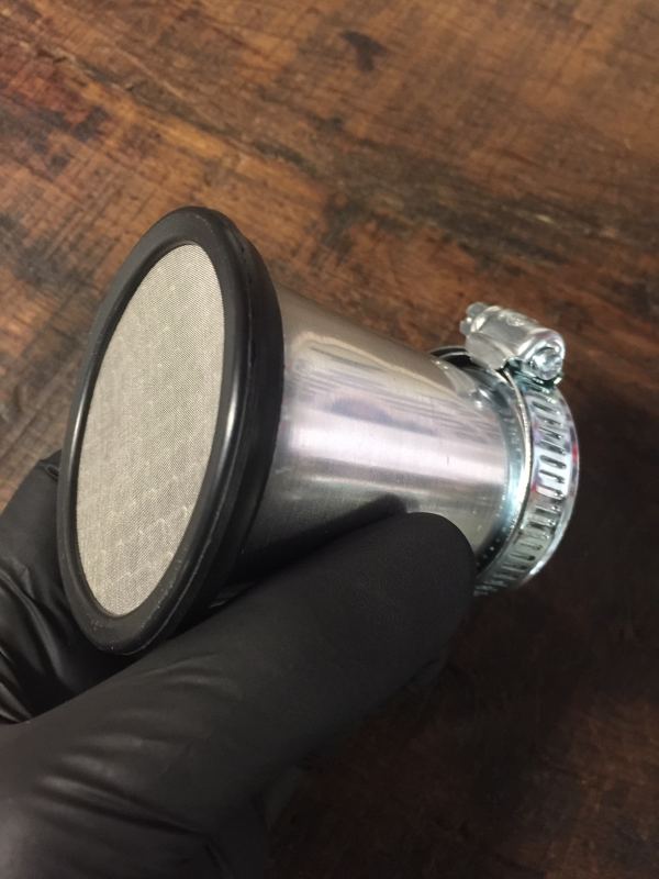

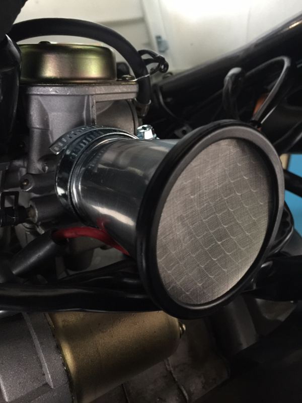

Boyington Posté(e) le 16 avril 2020 Auteur Signaler Posté(e) le 16 avril 2020 (modifié) Vu comment est foutu mon scooter (façon Vespa) faut se mettre à plat ventre pour voir le carburateur, donc je peux mettre n'importe quel cornet ce sera très discret. Vous pensez comme moi que ce type de cornet laisse passer plus d'air ? Ou pas ? VS Modifié le 16 avril 2020 par Boyington
fred82000 Posté(e) le 17 avril 2020 Signaler Posté(e) le 17 avril 2020 j'ai un cornet chrome comme toi tu montre ceux en conne et je les trouve pas si top que sa vue que cela faut les huile pour qu'il protege biens des impureté comparé a un en mousse

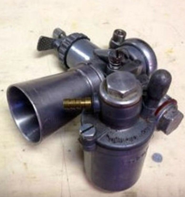

jimmy@ Posté(e) le 17 avril 2020 Signaler Posté(e) le 17 avril 2020 Il y a 22 heures, Boyington a dit : Vu comment est foutu mon scooter (façon Vespa) faut se mettre à plat ventre pour voir le carburateur, donc je peux mettre n'importe quel cornet ce sera très discret. Vous pensez comme moi que ce type de cornet laisse passer plus d'air ? Ou pas ? VS j'ai eu celui de droite sur un 25 phbl , c'est comme une admi libre. et la forme fait office de venturis qui accélère le flux d'air. 1

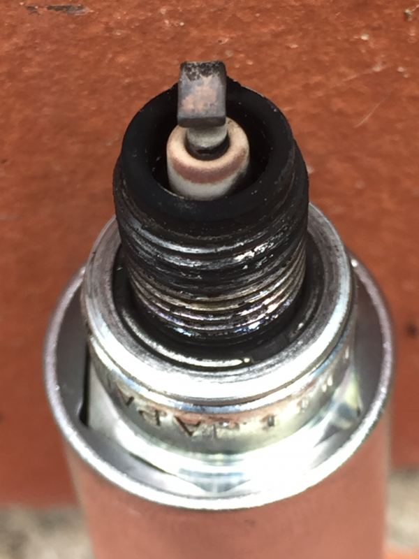

Boyington Posté(e) le 16 mai 2020 Auteur Signaler Posté(e) le 16 mai 2020 (modifié) Salut à tous ! j'ai suivi ton conseil @jimmy@ et j'ai monté sur l'admission du carburateur 24mm un cornet tulipe type SRT8 en 42mm. Belle bête ! Même si j'espérais plus d'air je partais avec un doute sur la capacité du cornet tulipe à amener plus d'air que le cornet "classique". J'ai été surpris, ça amène effectivement plus d'air que le cornet précédent ! J'avais d'ailleurs un petit trou à 1/4 régime pour lequel j'avais diagnostiqué pas assez d'air, il a disparu avec le nouveau cornet tulipe. Maintenant que le confinement est terminé je me lance dans la ligne droite des derniers réglages carburation et galets. Je commence par la richesse. J'aimerais bien des avis de ceux qui s'y connaissent. Avec un GP de 115 ça ratatouille en pointe avec des coupures à mi-régime. Avec un GP de 110 je trouve le comportement typique "trop riche" genre effet plateau en approchant la VMax. Je suis descendu à 104. Mais j'ai le sentiment d'être un poil trop riche tout en haut, le scoot s'élance super bien et monte facile à 65/70GPS et à partir de là il a pour moi les symptômes d'une carburation trop riche (effet de plateau, régime moteur qui semble légèrement redescendre). Voilà ma bougie (scoot bien en température, pointe de 1km puis je coupe tout et je démonte). Votre avis ? Merci pour votre aide. Au fait, dans des bonnes conditions j'ai dépassé mon objectif. Dès que les réglages sont bons je vous fait une vidéo Modifié le 16 mai 2020 par Boyington 1
Bader Posté(e) le 17 mai 2020 Signaler Posté(e) le 17 mai 2020 J'avais ce genre de tulipe sur mon flanbar dans le temps. 2
Boyington Posté(e) le 17 mai 2020 Auteur Signaler Posté(e) le 17 mai 2020 (modifié) Alors les pros, trop difficile ou personne n’ose donner son avis ? Il y a 12 heures, Docteur JEFF a dit : c'est très noir Noir c’est noir, il n’y a plus d’espoir ? Trop riche ? Modifié le 17 mai 2020 par Boyington
fred82000 Posté(e) le 17 mai 2020 Signaler Posté(e) le 17 mai 2020 Il y a 3 heures, Boyington a dit : Alors les pros, trop difficile ou personne n’ose donner son avis ? Noir c’est noir, il n’y a plus d’espoir ? Trop riche ? oui noir veux dire trop riche 1

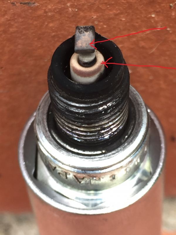

jimmy@ Posté(e) le 17 mai 2020 Signaler Posté(e) le 17 mai 2020 (modifié) ce qui est noir (autour) c'est dut a un ralentis trop riche je la trouve trop clair ce qui doit être marron est fleché sur la tof . c'est qui comme carburateur ? monte un keihin pe28 a boisseau rond et conçut pour les 4 temps (souvent monter sur les dax) sur ali express ça vaut de 15 à 30 eu et les gicleur son dispo , comme les tulipe et divers cornet. Modifié le 17 mai 2020 par jimmy@ 1
Max Blackbird Posté(e) le 17 mai 2020 Signaler Posté(e) le 17 mai 2020 Mouais la t as un souci de température ou pression moteur, c'est riche et a la fois sec, soupape en fin de vie, manque d air, allumage en retard... 1
Boyington Posté(e) le 17 mai 2020 Auteur Signaler Posté(e) le 17 mai 2020 (modifié) Les soupapes ont 500km . Température moteur, je la surveille de près est c'est ok (75°/80° max). Manque d'air, j'en doute fort: je suis certains de mes tests (et le cornet tulipe donne le max d'air de toutes les configs que j'ai testé). Allumage en retard j'ai quand même un doute avec un CDI débridé qui a plus d'avance que l'origine. Un effet de l'AAC Racing ? C'est une idée, je vais regarder de plus près tout de même avec un CDI à avance variable que j'ai en stock. Merci pour ces pistes @Docteur JEFF @jimmy@ : Mon carburateur est un 2Extrem 24mm à dépression (concurrent/copie du Naraku: https://www.boostycom.fr/moteur/2543-carburateur-24mm-naraku-pour-scooter-chinois-gy6.html) prévu pour cette configuration (kit 90cc Naraku). Je pensais aussi au ralenti trop riche pour le contour noir. Je sais que mon ralenti est réglé très (trop) haut. Bordel je viens de vérifier et la vis de richesse (de débit, côté cylindre en fait) est dévissée à fond, elle était à deux doigts de tomber. Les vibrations peut-être. Je m'occupe de ça, je re-règle ma richesse au ralenti, je check mon gicleur de ralenti (je suis monté par rapport à l'origine, je vais redescendre). Si j'arrive pas à avoir une bougie nickel d'ici quelques jours je regarde le Keihin PE28 (ça me parait gros, mais si Jimmy le dit... ). Merci beaucoup les gars, c'est super ce que vous faites sur ce forum. Et je suis heureux de pouvoir aussi aider un peu quand c'est possible. Je retourne au garage bosser sur ces données et je reviens alimenter ce thread dès que j'ai avancé. Modifié le 17 mai 2020 par Boyington 1
