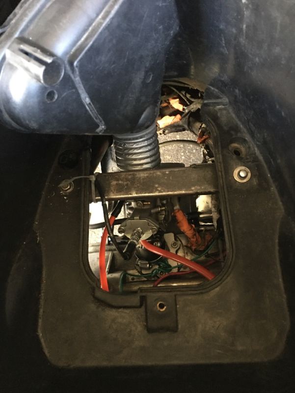

Jimo37 Posté(e) le 22 octobre 2021 Auteur Signaler Posté(e) le 22 octobre 2021 (modifié) Bon pas de nouvelle casse de la turbine pour le moment j’ai egalement finis de régler le carburateur de 24 pwk avec la boîte à air prépa et ca envoi du paté je n’aurais jamais cru que l’aiguille jouerais autant sur la monté en régime en tout cas merci a ceux qui m’ont conseillé Modifié le 27 octobre 2021 par Jimo37 1

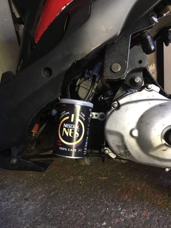

Jimo37 Posté(e) le 27 octobre 2021 Auteur Signaler Posté(e) le 27 octobre 2021 (modifié) Petit trop plein maison pour le 24pwk au passage j’ai utilisé un manchon de pipe motocrotte 24-28 qui est plus court que le barikit et j’ai eu un gain a tous les régimes donc je maintient ma théorie qui dit que les cale most et compagnie de 5 a 25mm ca ne marche que pour les gros cylindre du genre 96wr 102fast et non sur les 70cc pour avoir testé les deux une admission la plus courte possible fait gagner directement sur toute la plage d’utilisation avec plus de couple et de haut régime. Modifié le 27 octobre 2021 par Jimo37 1

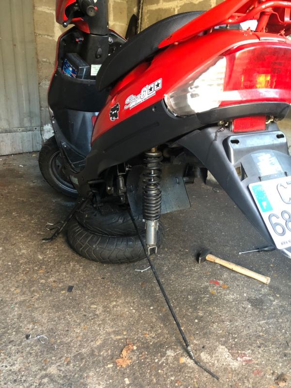

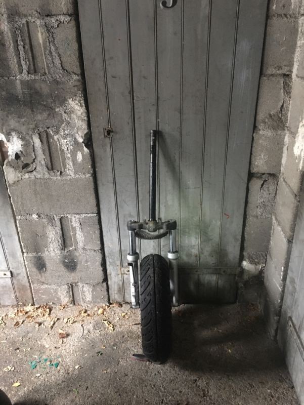

Jimo37 Posté(e) le 29 octobre 2021 Auteur Signaler Posté(e) le 29 octobre 2021 il y a 36 minutes, Max Blackbird a dit : Un gb avant ca serait sympa Pas faux seul bémol ils ne sont pas vendu avec la pate en acier pour les maintenir du coup j’ai découpé une bavette que j’ai mis sous le T de fourche mais le gb s’est prevu

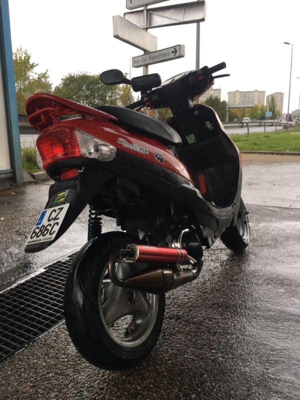

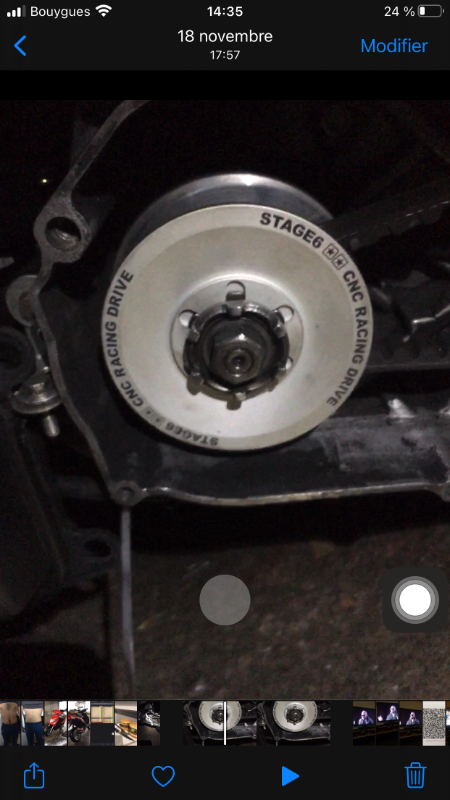

Jimo37 Posté(e) le 4 décembre 2021 Auteur Signaler Posté(e) le 4 décembre 2021 (modifié) Quelques news du znen je suis revenu sur une configuration soft pour la ville car avec le carburateur de 24pwk combiné au pot Stage6 pro rep mk2 je faisais beaucoup trop de boucan même après avoir changé la laine de roche et adapté le filtre à air d’origine. J’ai donc acheté un pot leovince sito plus et remonté l’admission en 21 Dell'Orto. J’ai egalement monté une poulie Stage6 racing sans ailette j’y ai gagné un peu partout et la variation ne chauffe pas vu que j’ai ajouré le carter de varia. Pour le moment j’fais du 95 réèl avec pas mal de couple je vais a la limite remettre le carburateur de 24 pour encore plus de couple. Sinon j’ai foiré mon T de fourche j’ai du rouler une semaine comme ca en plus une galère pour en retrouvé un compatible je suis donc passé par mon pro plus cher mais au moins j’ai c’que je veux. J’ai donc changé le T pour un neuf et des roulements neufs a l’occase. Le moteur totalise 3700km et RAS pour le moment ca tourne nickel. Modifié le 4 décembre 2021 par Jimo37 1
fred82000 Posté(e) le 4 décembre 2021 Signaler Posté(e) le 4 décembre 2021 salut avec un cornet sur cabu pwk 24 tu fera toujours du bruit sa tu ne pourra rien y faire à part te fbriquer une boîte à air maison le pot st6 lui et pas le meilleur en therme de bruit un yasuni et plus silencieux
Jimo37 Posté(e) le 5 décembre 2021 Auteur Signaler Posté(e) le 5 décembre 2021 Il y a 16 heures, fred82000 a dit : salut avec un cornet sur cabu pwk 24 tu fera toujours du bruit sa tu ne pourra rien y faire à part te fbriquer une boîte à air maison le pot st6 lui et pas le meilleur en therme de bruit un yasuni et plus silencieux Je n’ai pas mis de cornet sur le 24 j’suis pas suicidaire j’ai adapté la boîte à air de nitro avec un manchon pvc mais même comme ca ca gueulais comme pas possible et perso j’ai comparé mon pro rep a mon c16 et le c16 est encore plus bruyant après le R je ne sais pas jamais test mais j’aimerais bien car il a l’air de faire le taf
fred82000 Posté(e) le 5 décembre 2021 Signaler Posté(e) le 5 décembre 2021 unc16fait bien mieux de bruit que un st6 et pareil que un yas r si toi tu en a tester un et qu'il fessais trop de bruit alors sais que tu avais un souci sois d'un joint mort sois laine de roche morte sur mon 50 bidalot j'ai le c16 avec un 21 pwk et bien ces le cornet qui fait que je fout le bordel sinon je ferais pas temps de bruit que sa
Jimo37 Posté(e) le 5 décembre 2021 Auteur Signaler Posté(e) le 5 décembre 2021 (modifié) il y a 21 minutes, fred82000 a dit : unc16fait bien mieux de bruit que un st6 et pareil que un yas r si toi tu en a tester un et qu'il fessais trop de bruit alors sais que tu avais un souci sois d'un joint mort sois laine de roche morte sur mon 50 bidalot j'ai le c16 avec un 21 pwk et bien ces le cornet qui fait que je fout le bordel sinon je ferais pas temps de bruit que sa Le c16 était tout neuf et il faisait plus de bruit que le Stage6. pourquoi tout le temps dire qu’il y un problème? je sais monter un pot. Et je te rassure le pro rep mk2 et en partie concu par yasuni (cartouche,fixations ect) et fait bel et bien moins de bruit que le c16 j’ai eu les deux j’suis bien placé pour le savoir. Modifié le 5 décembre 2021 par Jimo37
fred82000 Posté(e) le 5 décembre 2021 Signaler Posté(e) le 5 décembre 2021 st6 en pot font bien plus de bruit que yasuni et d'autre pot tel que bidalot ou gianelly si je parle de souci sais juste qu'il y aurais pu en avoir un
jimmy@ Posté(e) le 5 décembre 2021 Signaler Posté(e) le 5 décembre 2021 Il y a 8 heures, Jimo37 a dit : Le c16 était tout neuf et il faisait plus de bruit que le Stage6. pourquoi tout le temps dire qu’il y un problème? je sais monter un pot. Et je te rassure le pro rep mk2 et en partie concu par yasuni (cartouche,fixations ect) et fait bel et bien moins de bruit que le c16 j’ai eu les deux j’suis bien placé pour le savoir. normal qu'il fasse moins de bruis , le st6 pro replica à des chicane dans le corps , le c16 lui est totalement vide .les perfs ne sons pas les même non plus. tu n'est plus à 5db pres.
Jimo37 Posté(e) le 6 décembre 2021 Auteur Signaler Posté(e) le 6 décembre 2021 (modifié) Il y a 19 heures, jimmy@ a dit : normal qu'il fasse moins de bruis , le st6 pro replica à des chicane dans le corps , le c16 lui est totalement vide .les perfs ne sons pas les même non plus. tu n'est plus à 5db pres. Perso le c16 j'aime pas du tout je perd partout par rapport au pro rep en couple et en pointe avec nimporte quel réglage pour le moment je reste avec mon sito dans tous les cas je perd une puissance folle en allonge avec hélice de refroidissement. Bendracing est passé chez lrt avec son zip en 70 air et y a deux cv de perte avec l’helice et la courbe se casse la gueule sur la fin il prend un mur sur la courbe et c’est exactement le ressentis que j’ai j’dois me coucher sur le scoot pour grappiller les derniers km/h Le 05/12/2021 à 13:35, fred82000 a dit : st6 en pot font bien plus de bruit que yasuni et d'autre pot tel que bidalot ou gianelly si je parle de souci sais juste qu'il y aurais pu en avoir un Ca c’était en 2010 lol as tu essayé le pro rep mk2 ? Pour avoir essayé le mk1 et mk2 le mk2 est silencieux grace a sa conception en collab entre Stage6 et yasuni c’est une fusion du R et du pro rep Modifié le 6 décembre 2021 par Jimo37
fred82000 Posté(e) le 6 décembre 2021 Signaler Posté(e) le 6 décembre 2021 le seul pot st6 mk2 entendu je le trouver pas top en bruit après il se peux que le mec es modifié la cartouche aussi
Jimo37 Posté(e) le 8 décembre 2021 Auteur Signaler Posté(e) le 8 décembre 2021 Le 06/12/2021 à 16:50, fred82000 a dit : le seul pot st6 mk2 entendu je le trouver pas top en bruit après il se peux que le mec es modifié la cartouche aussi après c’est vrai qu’il n’a pas le meilleur bruit
fred82000 Posté(e) le 8 décembre 2021 Signaler Posté(e) le 8 décembre 2021 en vrais j'ai vue pire comme bruit de pot le st6 il passe encore même si j'aime pas trop
