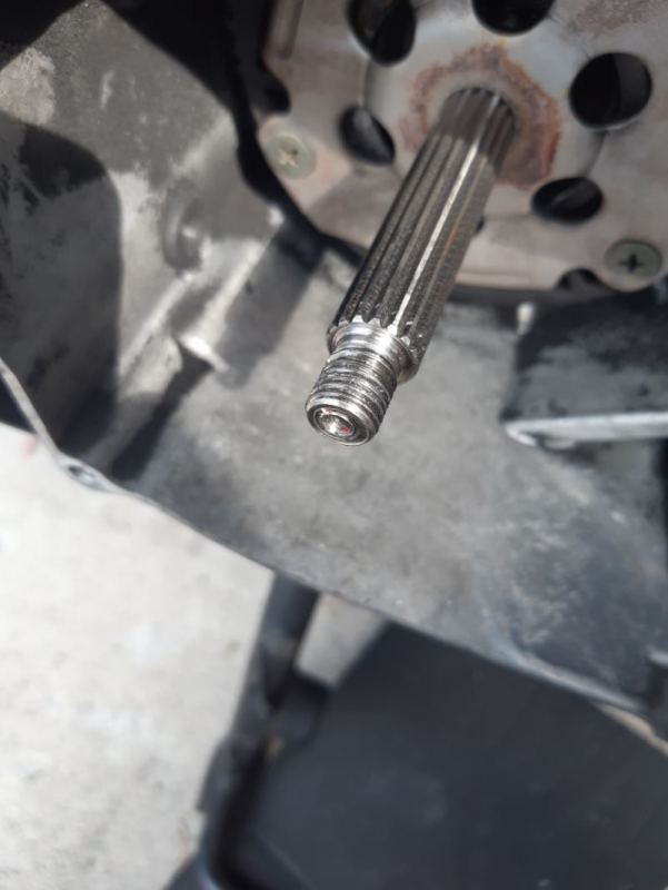

Thegame Posté(e) le 8 septembre 2021 Auteur Signaler Posté(e) le 8 septembre 2021 Aujourd'hui je démonte l'écrou du vilebrequin et je tombe sur ça....... Les boules...... J'ai du trop serrer j'imagine
Bader Posté(e) le 8 septembre 2021 Signaler Posté(e) le 8 septembre 2021 Oui ou serré à faux filet ou un écrou abîmé
fred82000 Posté(e) le 8 septembre 2021 Signaler Posté(e) le 8 septembre 2021 avec une bonne filières tu peux le re faire le mioeux et que tu prend un pack avec des taraux aussi comme ça coûte pas trop cher
Thegame Posté(e) le 8 septembre 2021 Auteur Signaler Posté(e) le 8 septembre 2021 Il y a 3 heures, Bader a dit : Oui ou serré à faux filet ou un écrou abîmé L'écrou est abîmé oui,il y a un bout du filet qui dépasse J'ai remonté comme ça rien à foutre Sinon j'ai "arsouillé" avec le scoot et toujours ce problème que si je n'arrive pas lancer avant de grimper une côte,le scoot roule à 60km/h max compteur dans les côtes.... ça se traine.... Peut être que c'est normal après tout c'est un 70cc...,mais ça se traîne lol Il y a 3 heures, fred82000 a dit : avec une bonne filières tu peux le re faire le mioeux et que tu prend un pack avec des taraux aussi comme ça coûte pas trop cher Encore acheter..... lol Et Est-ce que tu sais où je peux trouver un gros embout allen pour dévisser le disque de frein avant ? Je vais le changer bientôt
