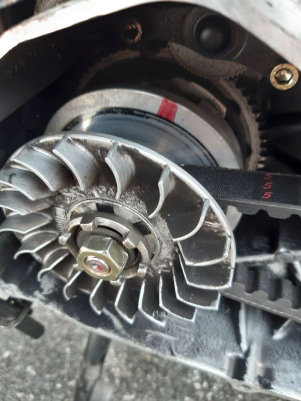

Thegame Posté(e) le 16 août 2021 Auteur Signaler Posté(e) le 16 août 2021 J'ai passé commande,plus qu'à attendre.... longtemps..... très longtemps Il faut que je change ma courroie aussi ?je sais pas si c'est normal que elle aille pas jusqu'en haut du variateur
Max Blackbird Posté(e) le 16 août 2021 Signaler Posté(e) le 16 août 2021 il y a une heure, Thegame a dit : J'ai passé commande,plus qu'à attendre.... longtemps..... très longtemps Il faut que je change ma courroie aussi ?je sais pas si c'est normal que elle aille pas jusqu'en haut du variateur Galets trop lourds
Thegame Posté(e) le 16 août 2021 Auteur Signaler Posté(e) le 16 août 2021 il y a 6 minutes, Max Blackbird a dit : Galets trop lourds Dac
jimmy@ Posté(e) le 16 août 2021 Signaler Posté(e) le 16 août 2021 la rondelle n'est pas une bride mais une rondelle de compensation , ça vas de 0.3 mm à 1 mm , on monte une rondelle comme ça suivant la largeur de la courroie et le variateur utilisé . avec une courroie plus large que l'origne + le variateur d'origine il te faut une rondelle , sous peine de démarrage la borieux. (la courroie est pincé en bas du variateur et galère un peu avant de monter)
Thegame Posté(e) le 16 août 2021 Auteur Signaler Posté(e) le 16 août 2021 Il y a 1 heure, jimmy@ a dit : la rondelle n'est pas une bride mais une rondelle de compensation , ça vas de 0.3 mm à 1 mm , on monte une rondelle comme ça suivant la largeur de la courroie et le variateur utilisé . avec une courroie plus large que l'origne + le variateur d'origine il te faut une rondelle , sous peine de démarrage la borieux. (la courroie est pincé en bas du variateur et galère un peu avant de monter) Il y a 1 heure, jimmy@ a dit : la rondelle n'est pas une bride mais une rondelle de compensation , ça vas de 0.3 mm à 1 mm , on monte une rondelle comme ça suivant la largeur de la courroie et le variateur utilisé . avec une courroie plus large que l'origne + le variateur d'origine il te faut une rondelle , sous peine de démarrage la borieux. (la courroie est pincé en bas du variateur et galère un peu avant de monter) D'accord je vais la remettre Je dois faire quoi pour que la trace sur le variateur disparaisse ?
Max Blackbird Posté(e) le 16 août 2021 Signaler Posté(e) le 16 août 2021 il y a une heure, Thegame a dit : D'accord je vais la remettre Je dois faire quoi pour que la trace sur le variateur disparaisse ? c'est une blague ?
Thegame Posté(e) le 17 août 2021 Auteur Signaler Posté(e) le 17 août 2021 Il y a 16 heures, Max Blackbird a dit : c'est une blague ? Non t'inquiète, c'est bien d'avoir plusieurs avis aussi
jimmy@ Posté(e) le 17 août 2021 Signaler Posté(e) le 17 août 2021 tu en met une plus fine , avec de l'acetone ou essence tu frotte avec un chiffon (pas de tampon jex ). allege en galet ou monte un ressort de poussée plus dur , la courroie doit être à 5 mm du bord du variateur. tu as une courroie "normal" ?
Thegame Posté(e) le 17 août 2021 Auteur Signaler Posté(e) le 17 août 2021 il y a une heure, jimmy@ a dit : tu en met une plus fine , avec de l'acetone ou essence tu frotte avec un chiffon (pas de tampon jex ). allege en galet ou monte un ressort de poussée plus dur , la courroie doit être à 5 mm du bord du variateur. tu as une courroie "normal" ? De quoi une plus fine ? La courroie c'est une courroie yamaha Ah bon c'est soit alléger les galets ou durcir le ressort de poussée ? Je verrais bien,je reçois les galets jeudi,je vais alléger d'abord jusqu'à que la courroie monte en haut du variateur et après je verrais si il y a besoin de modifier l'embrayage
Thegame Posté(e) le 19 août 2021 Auteur Signaler Posté(e) le 19 août 2021 Le 17/08/2021 à 20:54, jimmy@ a dit : tu en met une plus fine , avec de l'acetone ou essence tu frotte avec un chiffon (pas de tampon jex ). allege en galet ou monte un ressort de poussée plus dur , la courroie doit être à 5 mm du bord du variateur. tu as une courroie "normal" ? Alors les nouvelles : j'ai alléger la variation, actuellement je suis en 4gr par galets,le scoot accélère plus fort,cependant il reste encore la trace au marqueur rouge sur le variateur Que dois-je faire ? Encore alléger les galets ?
Max Blackbird Posté(e) le 19 août 2021 Signaler Posté(e) le 19 août 2021 c'est encore pas ca, vu le poids des galets ce n'est pas normal, tu dois avoir un rdp trop raide. Mesure la largeur de ta courroie aussi
Jimo37 Posté(e) le 19 août 2021 Signaler Posté(e) le 19 août 2021 (modifié) Il me semble t’avoir déjà conseillé pour ta variation et fred en a fait de même donc une dernière fois monte un ressort de poussée jaune malossi avec des rouge a l’embrayage pour des departs canons et galets de 4,5g a 5,5g en 4,5 ca passe partout casiment mais le mieux pour ton kit serais 5,3 je pense. T’en que tu ne montera pas au moins le bon ressort de poussée ta varia sera merdique… Modifié le 19 août 2021 par Jimo37
Max Blackbird Posté(e) le 19 août 2021 Signaler Posté(e) le 19 août 2021 à l’instant, Jimo37 a dit : Il me semble t’avoir déjà conseillé pour ta variation et fred en a fait de même donc une dernière fois monte un ressort de poussée jaune malossi avec des rouge a l’embrayage pour des departs canons et galets de 4,5g a 5,5g en 4,5 ca passe partout casiment mais le mieux pour ton kit serais 5,3 je pense. T’en que tu ne monterais pas au moins le bon ressort de poussée ta varia serais merdique… La ca sert à rien d'augmenter, avec ces ressorts il ouvre pas a 24g,perso c'est mon point de tolérance pour baisser en dureté. Il faudrait que son variateur s ouvre
Thegame Posté(e) le 19 août 2021 Auteur Signaler Posté(e) le 19 août 2021 Le ressort de poussée jaune arrive bientôt,je l'ai commandé Les ressorts d'embrasser rouge,je ne savais pas je vais les commander 5,3gr,ca m'étonnerait,mais bon à voir,je galerais un peu avec les galets réglable pavese,donc j'ai mis 4,5gr par galets,le scoot il arrache maintenant en accélération Et j'ai encore baissé pour voir si ça faisait disparaître la trace sur le variateur,donc 4gr Ok donc dès que j'ai ressort le ressort de poussée je le monte ça marche
Jimo37 Posté(e) le 19 août 2021 Signaler Posté(e) le 19 août 2021 (modifié) Il y a 3 heures, Max Blackbird a dit : La ca sert à rien d'augmenter, avec ces ressorts il ouvre pas a 24g,perso c'est mon point de tolérance pour baisser en dureté. Il faudrait que son variateur s ouvre Avec le bon ressort il devrais s’ouvrir en principe car oui on vois clairement que la plage du variateur n’est pas exploitée à fond Il y a 3 heures, Thegame a dit : Le ressort de poussée jaune arrive bientôt,je l'ai commandé Les ressorts d'embrasser rouge,je ne savais pas je vais les commander 5,3gr,ca m'étonnerait,mais bon à voir,je galerais un peu avec les galets réglable pavese,donc j'ai mis 4,5gr par galets,le scoot il arrache maintenant en accélération Et j'ai encore baissé pour voir si ça faisait disparaître la trace sur le variateur,donc 4gr Ok donc dès que j'ai ressort le ressort de poussée je le monte ça marche Des que tu as le ressort de poussée jaune test les poids que je t’ai indiqué 5,3 ca sera peut être un poil lourd mais vu que tu as un kit avec des diagrammes faible (bas et mi régime) ca devrais tourner avec des galets assez lourd quand même. Pour te faire une idée je suis en 70 « racing » plus pot sport variateur sport ect et je tourne avec un ressort de poussée malossi jaune et des galets de 4,7g sachant que mon kit est plus performant que le tiens après chaque moteur est differents mais il y a toujours des similitudes dans les réglages en fonction des configues Au passage si tu peux choppe la coupelle malossi pour ressort de poussée ça va eviter a ton ressort de se tordre ou se detendre trop rapidement Modifié le 19 août 2021 par Jimo37
