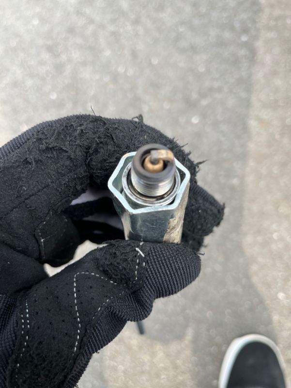

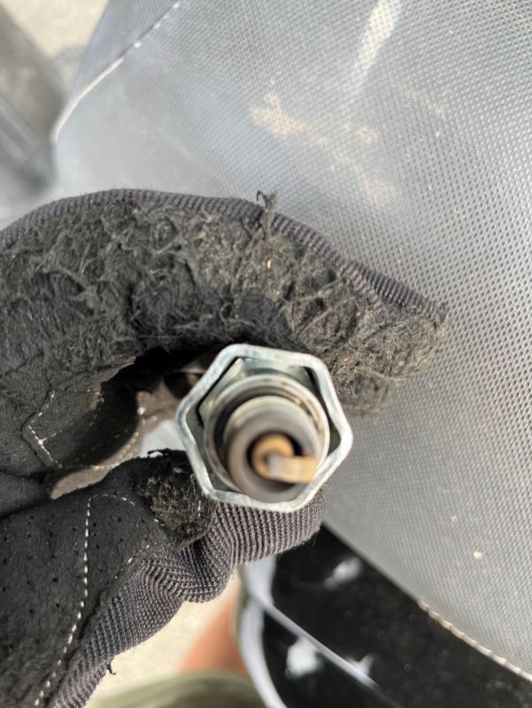

SpiritSystem Posté(e) le 7 juin 2022 Auteur Signaler Posté(e) le 7 juin 2022 Salut la team après un déménagement de garage je reprends du service j'ai envie de faire repeindre le carde en noir il y a quelque endroit ou c’est deguelasse vous savez combien cela va couter je vais passer chez un carrossier demain pour faire un devis et savoir combien cela vas couter pour ce qui est du projet ça avance plutôt bien me reste a aligner le kit avec le block moteur .. faire le câble pour carburateur 28 polini et monter le block j'ai un doute pour la transmission je ne sais pas quoi mettre j'ai la 15/41 « la 15 39 d'un collegue du site et la 16/ 41 que j'ai sur mxs du stunt dallieur j'ai réussi a atteindre les 120 compteur nacked avec cette transmission 16 41 a voir avoir une plus grande boute a air mais la je passe au projet nitro direct merci avous la team attention sur la route il y a les bleu il mon mit une amende car javais pas mit la plaque sur le stunt en allant chercher des tacos ses con . Bougie avec le mxs baa juste débridé
jimmy@ Posté(e) le 7 juin 2022 Signaler Posté(e) le 7 juin 2022 la couleur de la bougir est top ! 15/41 ou 15/39 sur le bloc nitro , 120 avec une 16/41 ça prouve que to moteur ne prend pas le max en régime (avec une 15/41 tu prend +), cette transmi est pour les kit 94/100cc. si tu fait repeindre ton cadre par un pro ça vas couter chere et pour pas grand chose, ponce le et fait le à la bombe. c'est un booster pas une porsche 1

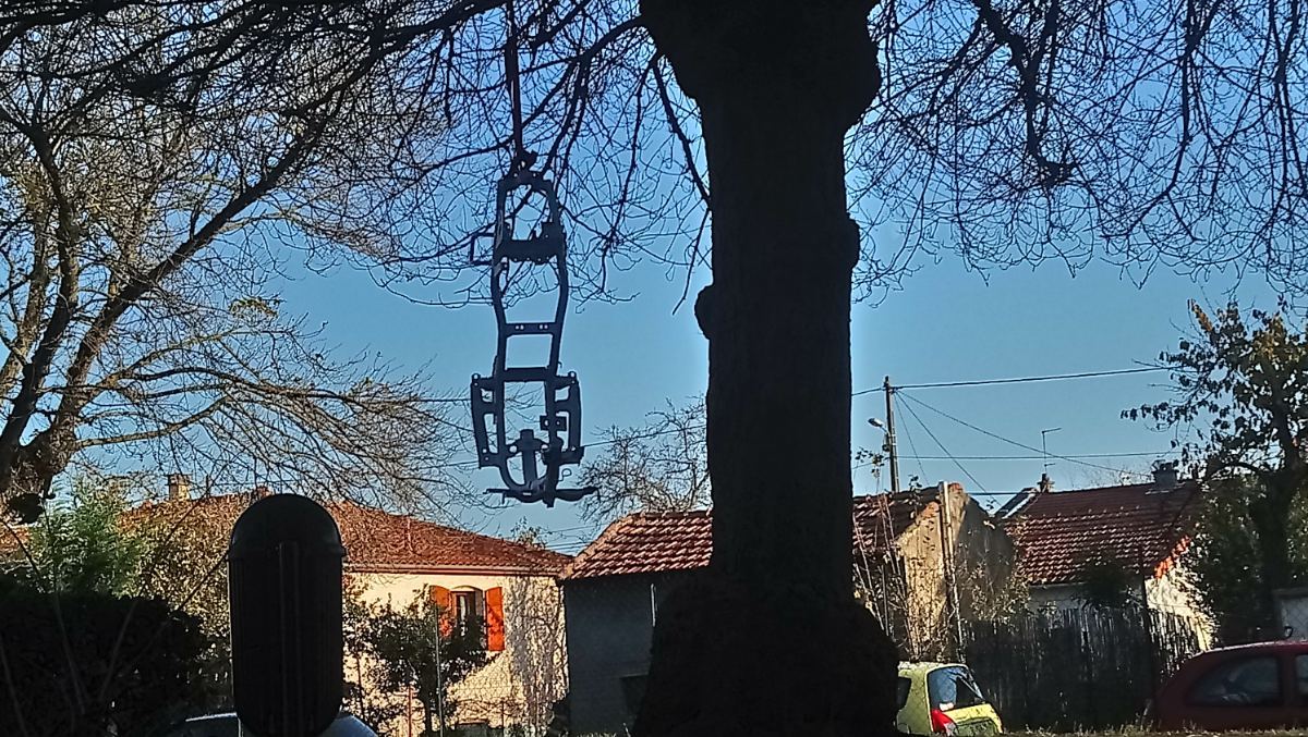

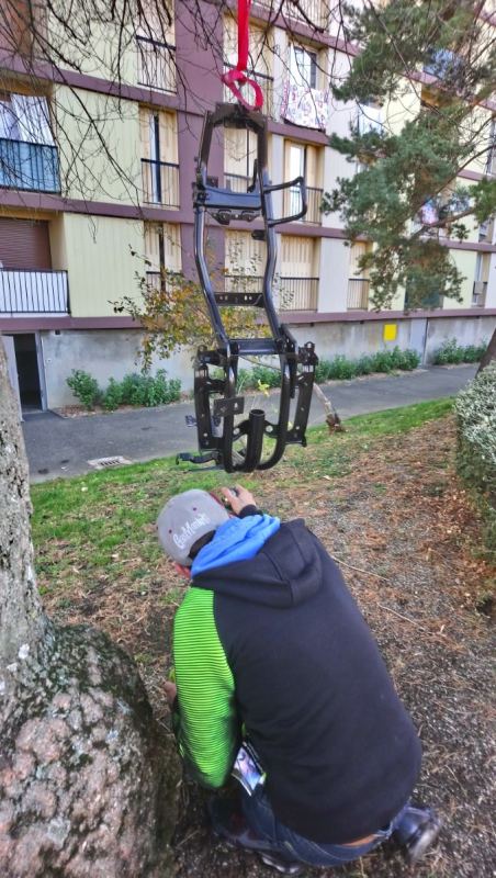

Max Blackbird Posté(e) le 7 juin 2022 Signaler Posté(e) le 7 juin 2022 Ouais, la peinture à la bombe même moi j'ai réussi a le faire !! 1
jimmy@ Posté(e) le 7 juin 2022 Signaler Posté(e) le 7 juin 2022 beaux resultat c'est vraiment toi qui a pendut le cadre à l'arbre ?
Max Blackbird Posté(e) le 7 juin 2022 Signaler Posté(e) le 7 juin 2022 Oui, oui c edt bien mon scoot !! j'ai fait la courte échelle a mon pote forcément on était un peu petit 1

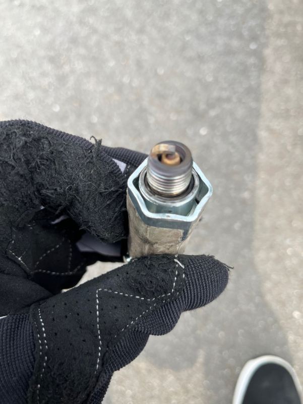

SpiritSystem Posté(e) le 8 juin 2022 Auteur Signaler Posté(e) le 8 juin 2022 il y a un truc que je ne comprends pas dans le tutoriel de réglage carburateur de zinzin prépa il dit que quand la bougie est bien régler la bougie peut se tenir a la main sauf que moi le scoot tourne comme une horloge mais la bougie est chaude même avec les gants j'ai du mal a la tenir longtemps dans les mains elle est chaude Il y a 5 heures, Max Blackbird a dit : Ouais, la peinture à la bombe même moi j'ai réussi a le faire !! Tu peint direct a la bombe antirouille pas dapres rien ?

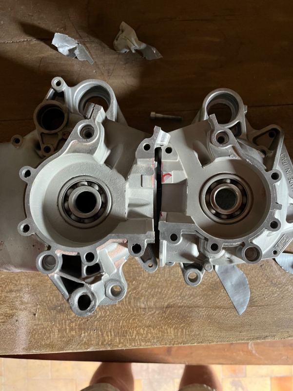

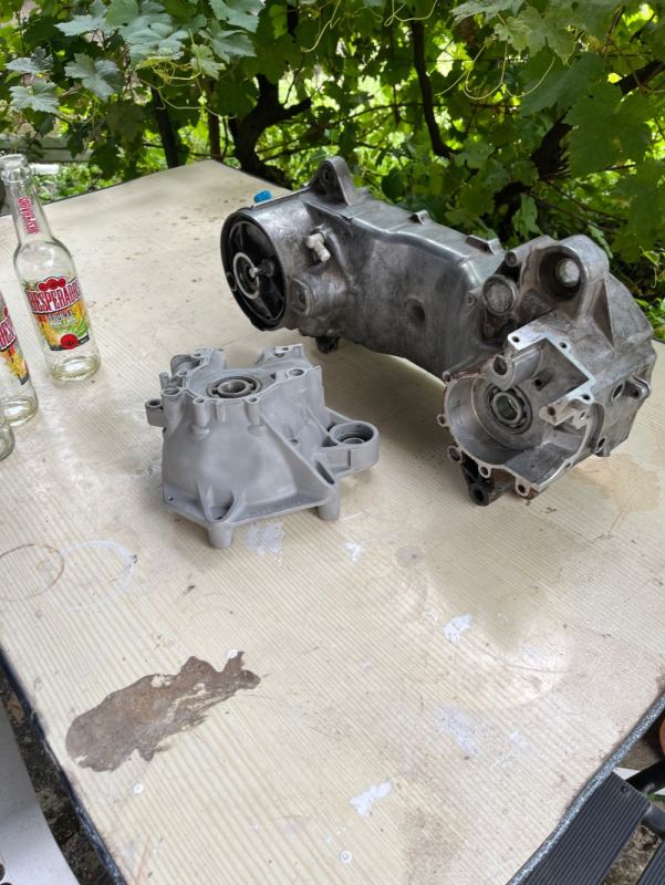

SpiritSystem Posté(e) le 8 juin 2022 Auteur Signaler Posté(e) le 8 juin 2022 (modifié) Sablage des conduits du vilebrequin pas mal !! Aujourd’hui je sable un block avec le 200 mesh . photos quand j'ai fini Modifié le 8 juin 2022 par SpiritSystem 1

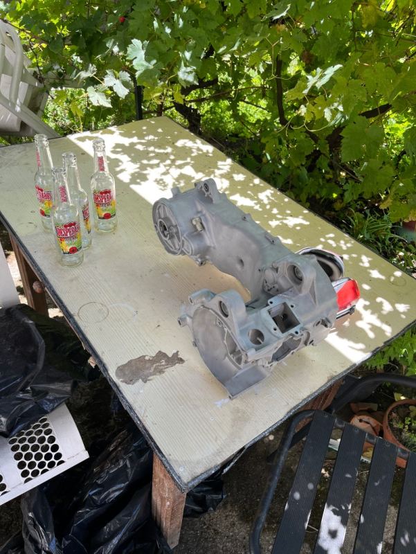

SpiritSystem Posté(e) le 8 juin 2022 Auteur Signaler Posté(e) le 8 juin 2022 Un côté de sabler Sabler ce n'est pas mal aussi ca fait plus matt
SpiritSystem Posté(e) le 8 juin 2022 Auteur Signaler Posté(e) le 8 juin 2022 Pas eu le temps de faire le côté gauche je prépare un block pour test le spitro configuration avec le 50 mhr alu replica axe en 12 demain je le fini montage du block et après je sable le côté gauche j'ai un allumage d’origine qui devrait arriver dans pas très longtemps pour tester comment ca roule jimagine que je vais devoir ralonger les fils de l’allumage pour les brancher au faisseau électrique faut que je commade des roulement aussi .

jimmy@ Posté(e) le 8 juin 2022 Signaler Posté(e) le 8 juin 2022 Il y a 8 heures, bluntman69 a dit : Perso je vais le faire à la bombe mais après je sais pas combien de bombe il faut , je reviens d’un magasin de bricolage c’est 20 balles la bombe du coup entre l’appret et la peinture noir Faut faire le calcul , 100 balle peinture époxy je trouve ça raisonnable moi pas la peine de prendre de la peinture de marque , mon scoot est full repeint avec des bombe à 4.90 eu ... si la surface est bien preparer c'est nickel. vas chez action ou bazard du même genre , ça suffi largement. avec l'oseille economiser tu peux investire dans du plus concret. gros frein par exemple et bon pneu , pense qu'il faudra l'arrêter le scoot de 20cv. il faut que ça freine fort aussi et avoir une bonne tenue de route si tu veux t'amuser . il y a 9 minutes, SpiritSystem a dit : Je vais faire ca Ca passe un carburateur 24 pwk polini sur un 50 mhr alu replica nitro ? ça passe mais ce n'est pas le top . un 19 pluto. en 70 c'est déjà pas un foudre de guerre le réplica , alors en 50 pas besoin de gros carburateur. Il y a 6 heures, SpiritSystem a dit : Sablage des conduits du vilebrequin pas mal !! Aujourd’hui je sable un block avec le 200 mesh . photos quand j'ai fini n'oublis pas de polir le passage des masse du vilebrequin, ce n'est pas microbiller d'origine , et polie accélère le passage du flux gazeux. 1

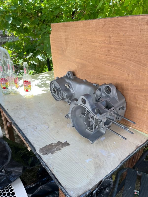

SpiritSystem Posté(e) le 9 juin 2022 Auteur Signaler Posté(e) le 9 juin 2022 Sablage du block pour le 70 evo terminé plus qu’à le vernir Block vernis
bluntman69 Posté(e) le 9 juin 2022 Signaler Posté(e) le 9 juin 2022 (modifié) C’est beau joli travail pourquoi vernir un bas moteur ? ça ne rouille pas d’où mon interrogation alcoolique Modifié le 9 juin 2022 par bluntman69
jimmy@ Posté(e) le 9 juin 2022 Signaler Posté(e) le 9 juin 2022 c'est beaux mais ça ne le resteras pas. le vernie pas bonne idée , c'est comme la peinture , ça tient pas sur l'alu , ça vas claqueler/jaunir bref pas top , l'incovenient d'un moteur microbillé c'est que ce salit vite et galère pour enlever les tache d'huile et camboui voir impossible , ce n'est pas lisse. tu lui met u coup de brosse à satiner (sur perceuse) ça lisseras le tout et bien plus facile à entretenir , un coup chiffon à l'essence et c'est bon.
