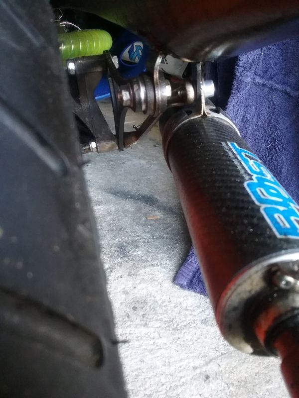

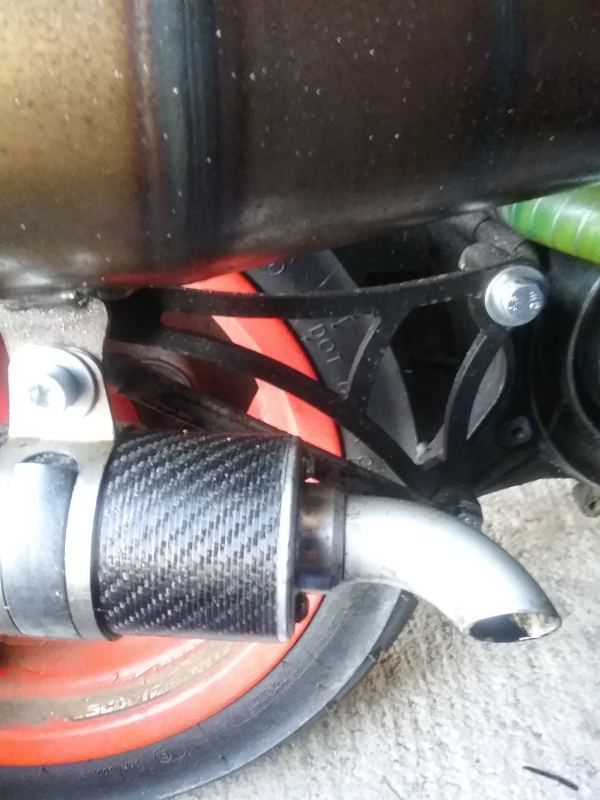

  14. Salut à tous. suite a l'achat d'un pot most un peu poké, gain partout mais pas mal de vibrations même avec silent bloc. Avez vous eu ce soucis avec des pots a raccord par bride ?
    2. Msb
      Msb
      Salut ,moi sur mon roost j'avais le même problème et j'ai fais ceci avec une clef a oeil de chaque coté (ou une patte sup) la patte est fixé sur le carter moteur en bas et prise derriere sur la patte de silencieu.
    3. ninodu10150
      ninodu10150
      @Msb ça t'as retirer les vibrations ? Merci en tout cas. J'essairais un truc similaire.
    4. Msb
      Msb
      Oui ca me faisais comme des (echos)quand je roulais c'etais abusé.maintenant fini.
