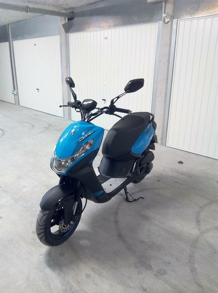

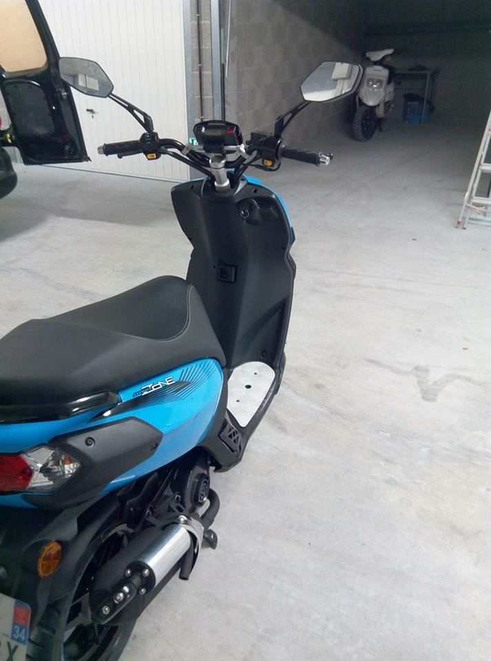

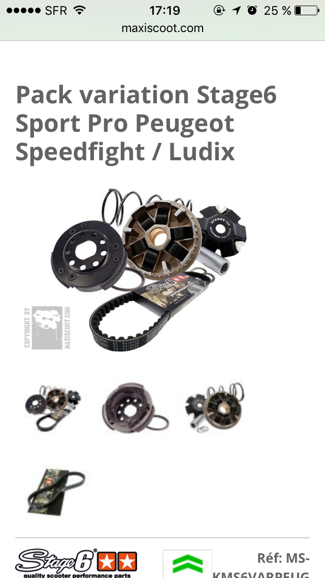

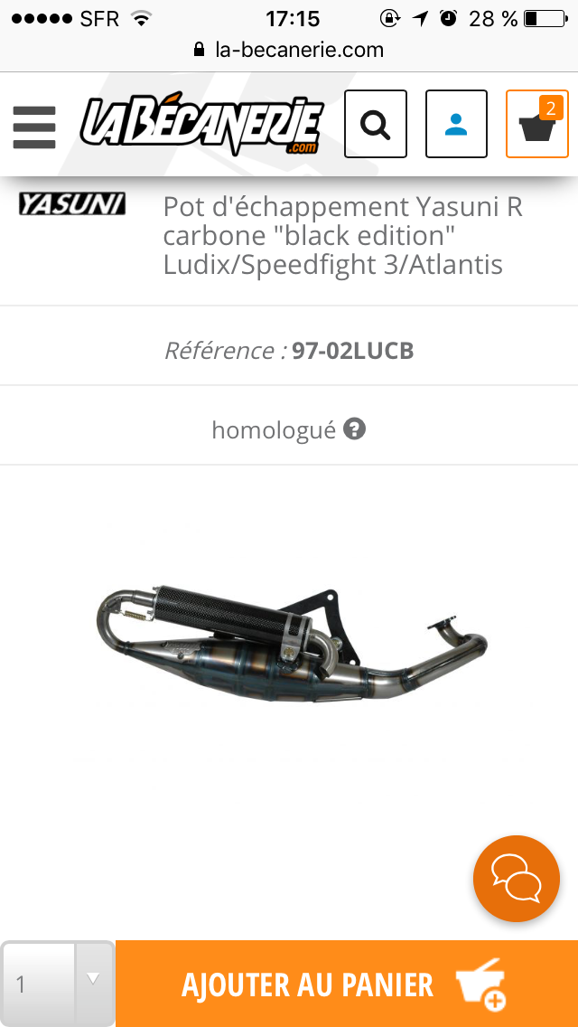

Bonjour alors voilà en décembre j'ai acheté un streetzone en 12" et la semaine prochaine je l'emmène en revision et en sortant je compte le débridé ( comment faire ? ) ensuite le mois prochain je compte mettre un pot yasuni z ou r ( je veux rien d'autre ) quelqu'un l'a installé sur son streetzone ou kisbee ? Et pour la prépa lequel des deux serait le mieux ? Et ensuite dans les mois à venir j'aimerai lui poser le kit Stage6 qui comprend le variateur l'embrayage et la courroie ( est ce une bonne idée ? Des avis ?) merci

le r est bien si tu as l'intention de passer au kit plus tard . tu n'a pas reelement besoin d'une nouvelle courroie si la tienne est en bon etat , l'embrayage pareil , pas très utile sur de petite configuration.des ressorts plus dur et un variateur sport suffise.

le r est pour lulu blaster je sais pas si il va parfaitement... Le Z est pas fameux... Je te conseil le tecnigas trek a 87€ sur labecanerie
le variateur d'origine est déjà très bon
Un ami à moi a le z sur son bw's et il A un sacré gain de performance et il ronronne c'est pour sa que je veux un yasuni. Et pour le variateur ce serait inutile à changer ? Pareil pour la courroie et l'embrayage ?

Je veux rester d'origine niveau moteur c'est du all-days et j'aimerai préserver le moteur même si il il y a des kits fiable.. au début je voulais juste mettre le variateur pro race que yasuni vient de sortir mais je veux aussi du Stage6 ( meilleure marque obligé ) et en farfouillant j'ai trouve ce pack variateur courroie et embrayage. Mais  cela serait inutile de le mettre ? J'espérais gagner de l'accélération

Le Yasuni R n'est valable que pour les moteurs horizontaux à refroidissement liquide. Pour le monter sur un kisbee, il y a des modifications à opérer sur la fixation du pot au cylindre. Le Yasuni Z n'existe pas pour Peugeot.
Comme rè bons pots pour ton Kisbee, il y a le Tecnigas Trek, le Tecnigas Triops, le Conti CHR/Giannelli Reverse/Giannelli Rekord.

c'est pas qu on te conseille pas c'est qu il n y pas de yasuni pour ton scoot le R est pour peug lc et le Z existe pas
le pack varia est sans grand intérêt le variateur d orogine peug est déjà très bon
