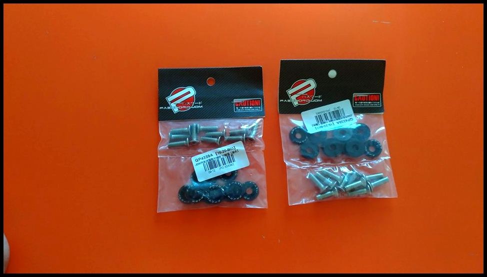

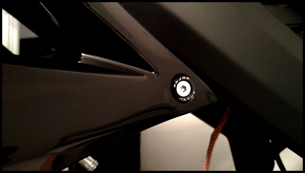

Alors pour les new de la visserie japonaise que l'on retrouve sur pas mal d'import et que j'ai eu sur mes deux dernier projet et même ma voiture la derbi y a droit aussi.
Il s'agit de la marque "PWJDM" Password Japonaise domestic market, j'ai décidé de commander du noir en final pour les carénages et pour le châssis je voulais du bleu mais j'avais pas commander.
Password JDM Facebook

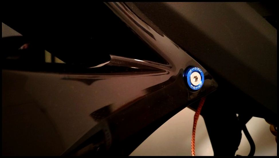

En faisant du rangement aujourd'hui j'ai retrouvé des vis bleu que j'avais en rab de mon rocket et mon ruckus, c'est une très bonne chose ça m’évite de recommander du bleu pour le châssis.
Mais du coup j'ai essayé le noir et le bleu sur les carénages a votre avis ? Moi j'aime les deux mais le noir je trouve qu'il va passer mieux.
Ça donnera ça pour les ouies , les protège plongeur les vis seront noir par contre.

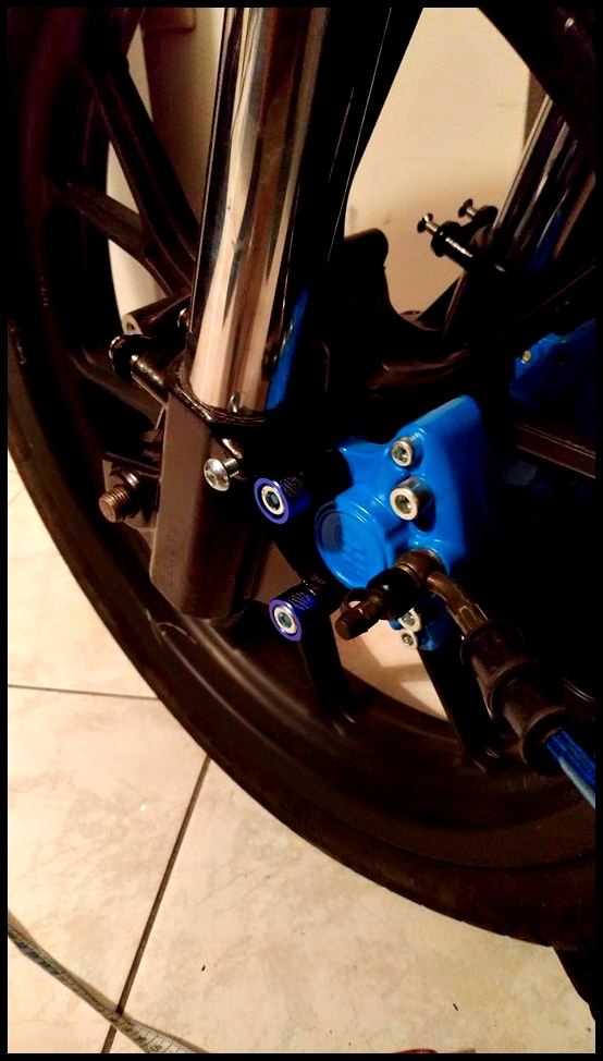

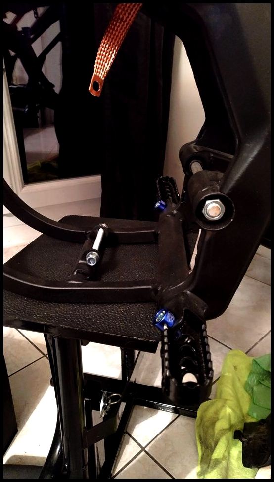

Avec la visserie bleu j'ai donc modifier quelques bricoles
Fixation étrier de frein
Fixation repose pied
Fixation de la tresse de masse

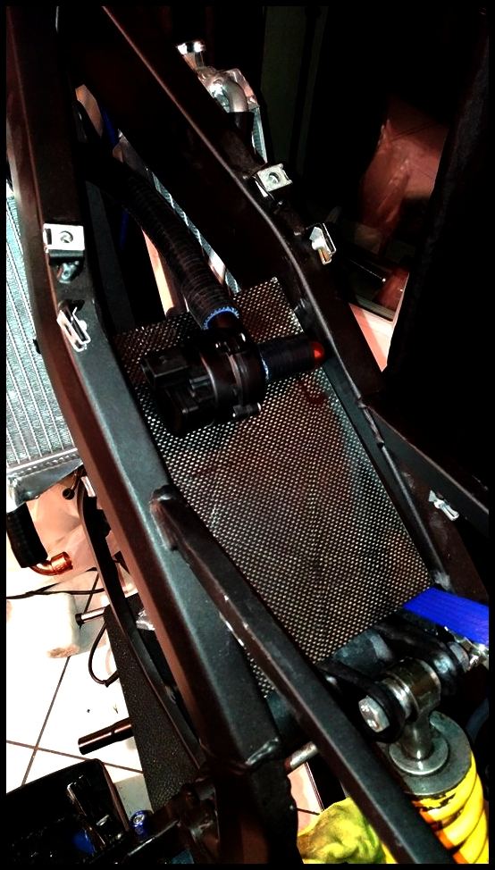

Je viens de fabrique une jolie plaque qui serra polie et découpé demain, on peu voir mon prototype pour la protection du plongeur que je ne garde pas.
La plaque va être placer ici en bleu elle va me servir a placer l'ensemble CDI/Bobine, fusible pompe à eau compte tours qui devrait être encore plus haut.

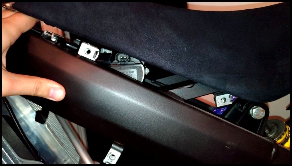

Fabrication de mon support de selle en fibre de carbone, demain il serra découpé correctement et finition il y a pas vraiment d'utilité mais je peux dire que j'ai foutu du carbone jusque ici. :devil:

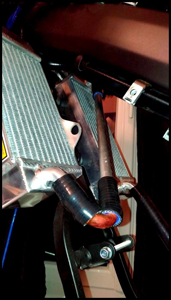

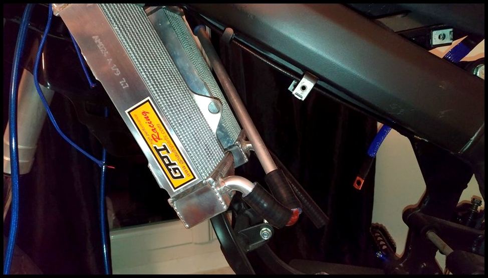

Salut,

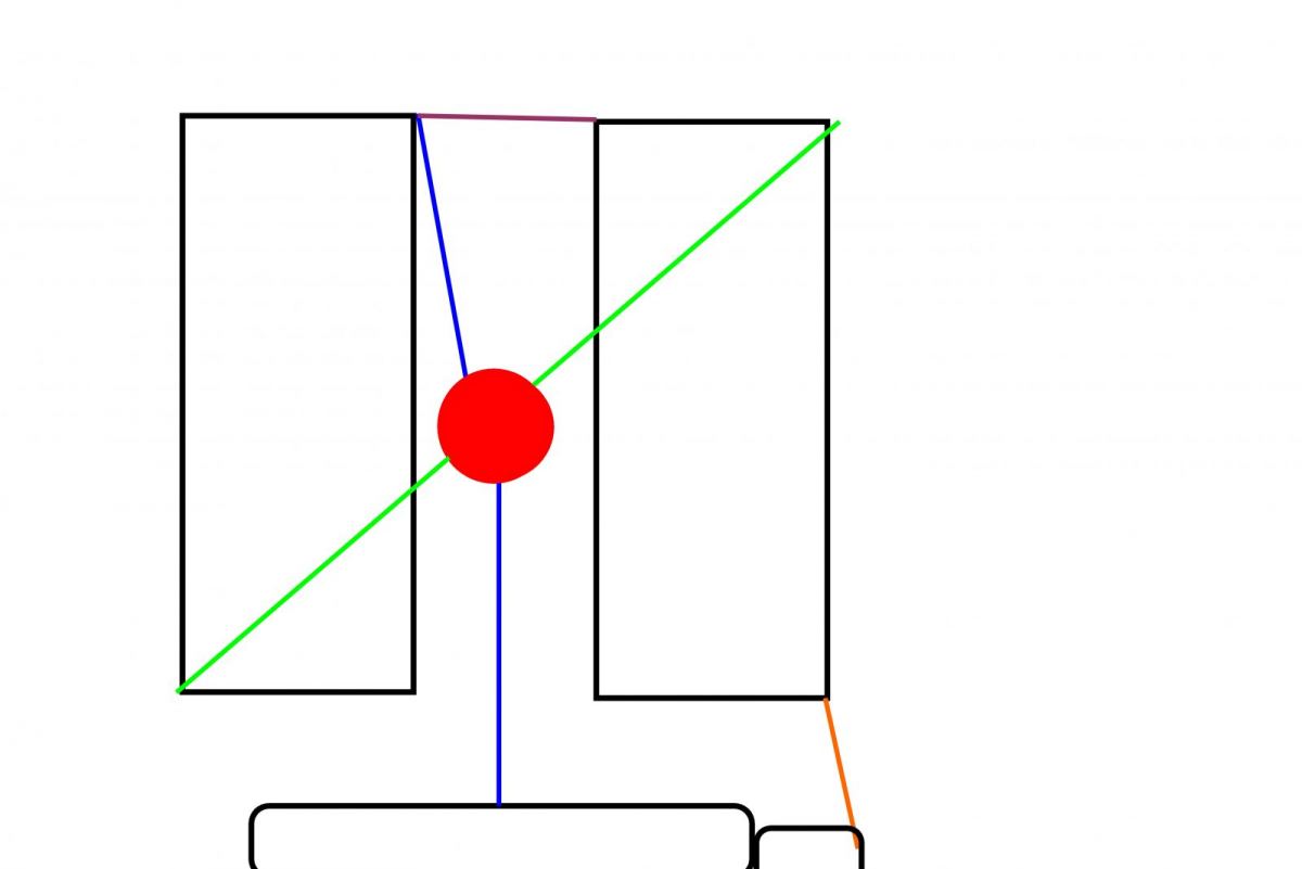

Rien de bien nouveau j'ai pas eu le temps de faire tout ce que je voulais sur le carbone, je me suis occuper du circuit de refroidissement de la derbi.
C’était un gros casse tète pour le circuit mais je suis arriver a ce que je voulais, j'aurais préférer un cylindre Euro 2 ou Minarelli H mais bon apparemment ça s’adapte pas du tout.
Donc cava donner ca j'avais un peu peur de placé la pompe ici mais le cylindre ne doit pas monté a plus de 60 degré donc ça devrait pas la posé de soucis.
Durite bleu sortie cylindre - Pompe - entrée radiateur G supérieur.
Durite verte sortie radiateur G - entrée radiateur D haut.
Durite orange sortie bas radia D - entrée carter pompe eau
Durite Violette pont entre les deux radiateur
Oui je sais je suis un artiste.:sors:

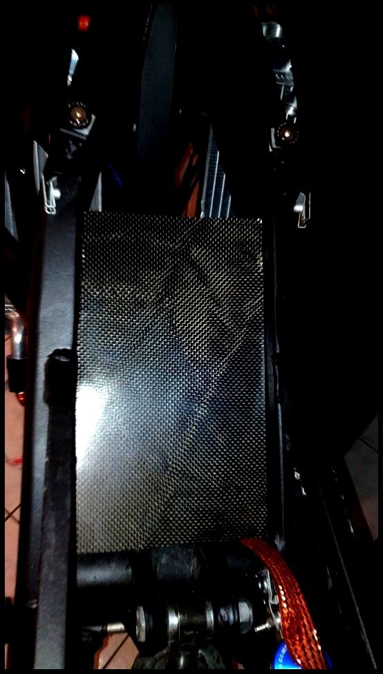

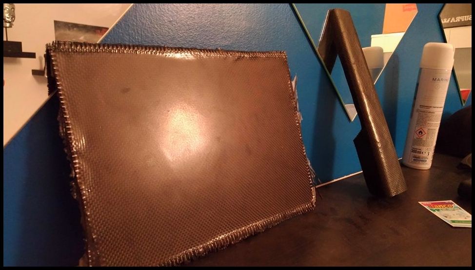

J'ai fini la plaque carbone qui va servir a maintenir la pompe, cdi et bobine d'allumage etc vue que le carbone et conducteur ça ira niquel. :)
Par contre le tissu était abîmé on le vois bien une fois moulé... Tempis si tout est parfait c'est nul.

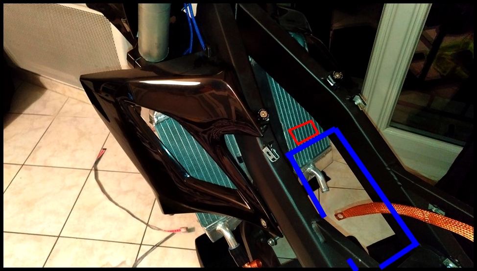

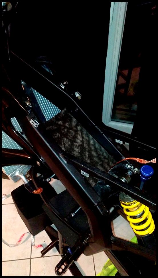

après je dois choisir encore le placement voilà les deux placement possible

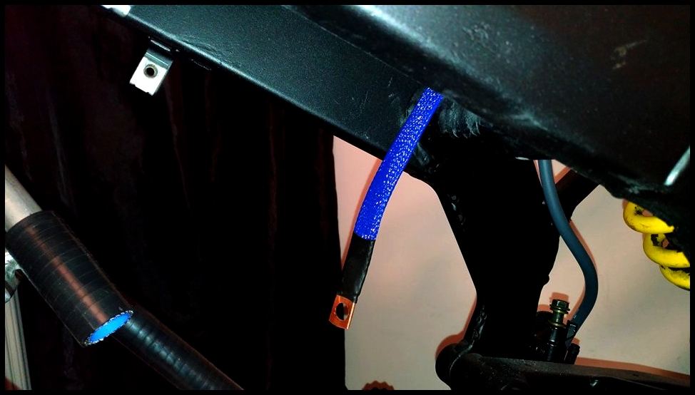

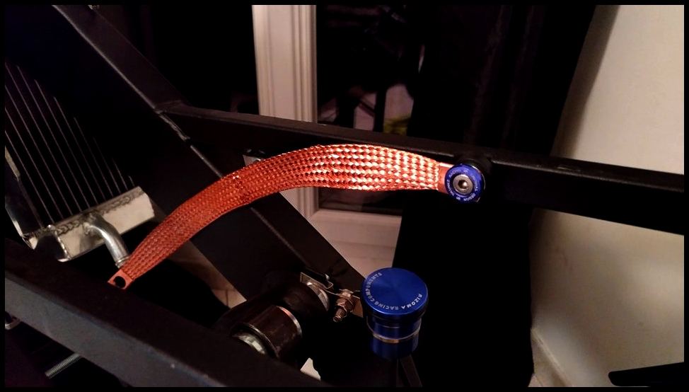

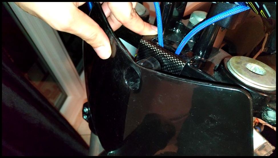

J'ai reçu mes tresses thermique bleu pour le faisceau et j'ai modifier la tresse électrique qui me choquer pas mal ça faisait proto mais bon la c'est clean

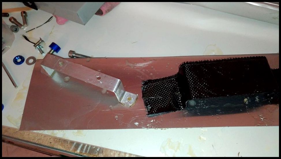

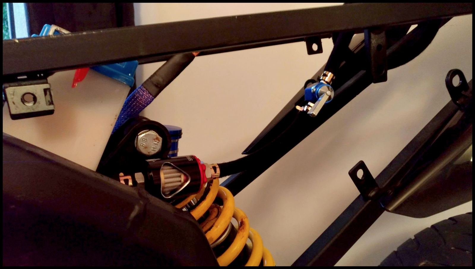

Fabrication d'une patte de fixation pour la face avant ktm, je devait la fixé avec quatre collier mais je trouvée ça dommage.
Donc voilà plus que les troues et c'est bon il y a même un passage de câble.

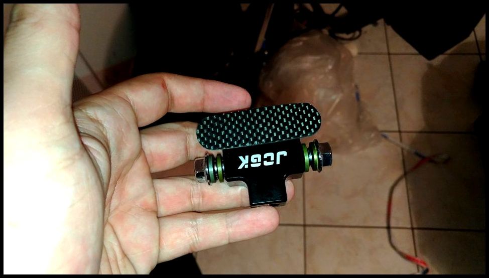

Fabrication d'une autre plaque pour fixé le T de freinage, demain je perce.

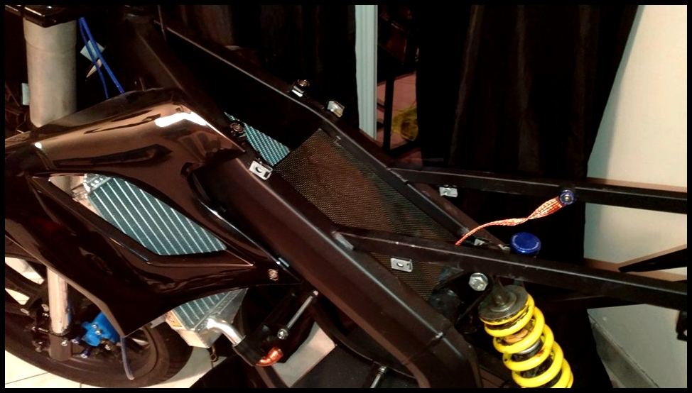

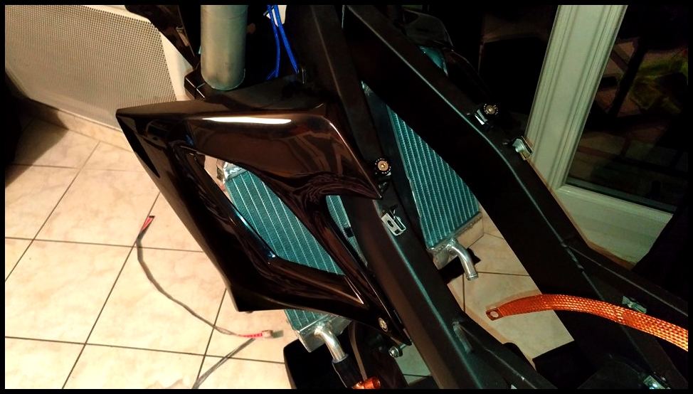

Le system de refroidissement et bientôt fini j'ai positionné la pompe coupé et placé les durites.
Le circuit et super rigide du coup il manque plus q'un cosse spécial  pour la pompe et je vais attaquer le faisceau électrique, je vais devoir attendre le moteur complet pour voir si le system passe correctement normalement si je suis embêté ça sera avec le couvre culasse.

Pas mal l'idée pour la tresse au moins ça fais pas tache la couleur cuivre :P

Ah ça pour être rigide il sera rigide le circuit première fois je vois ce type de montage :laugh: Tu vas y rajouter un collier serflex sur la durite ou ça tient tout seul ?
Posté(e) (modifié)
A non il y aura collier partout bien sur en titane chauffé mais à la fin la c'est inutile. :)
après c'est sur c'est une première je vois pas beaucoup de derbi double radia ktm pompe elec, donc j'essaie. :')
Modifié par Tampaxxxxx
Ben de base je voulais vraiment du cuivre de partout pour l’échange thermique mais le souci c'est qu'il est super lourd comparé a l'alu donc j'ai garder que le coudes puis moi aussi ca ma choquer....
Ça fait proto j'aime bien on ce fou que ce sois jolie ça doit bien marché puis au final j'ai changé d'avis et j'ai trouvée une autre idées...

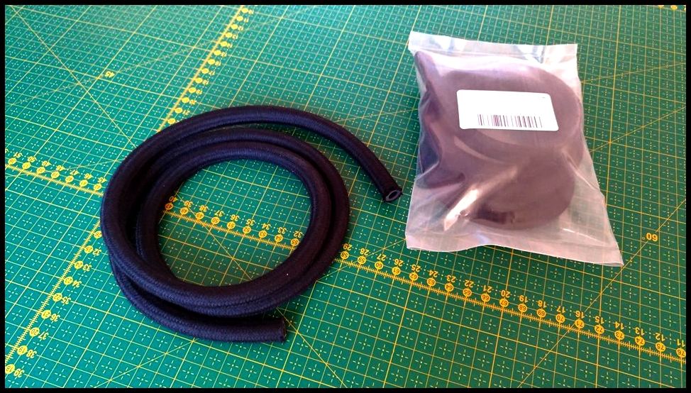

Durites tresser qui va me servir pour l'essence et le maître cylindre arrière.

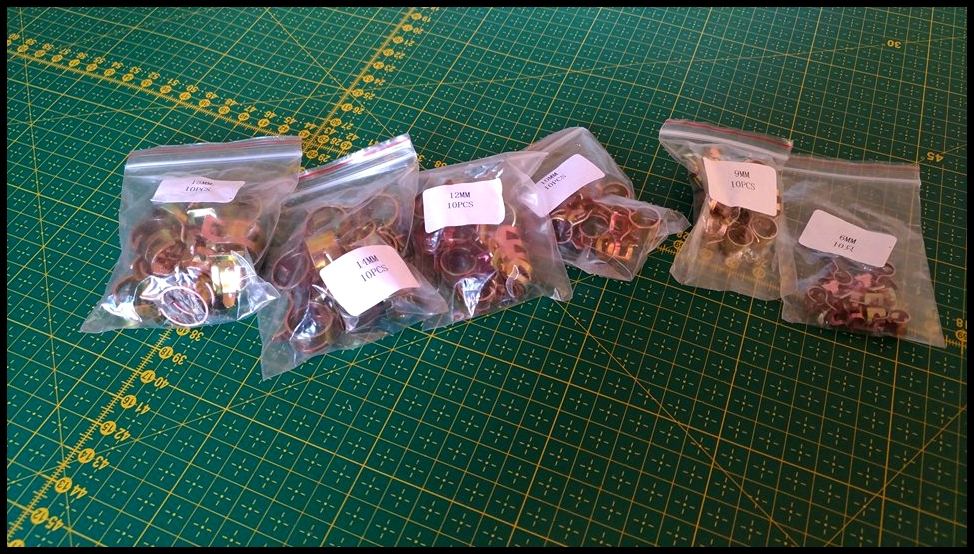

Un gros lots de collier pour toutes les durites.

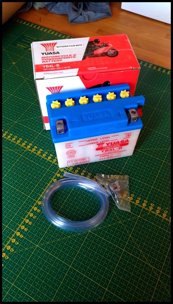

Une batterie que je ne vais peut être pas garder, je suis pas mal emmerder avec ça, elle et lourde prend beaucoup de place, de base je devait monté une batterie lithium de la même taille mais j'ai peur de pas avoir avoir la place.
Donc si ça passe pas batterie de voiture RC ça prend beaucoup beaucoup moins de place.

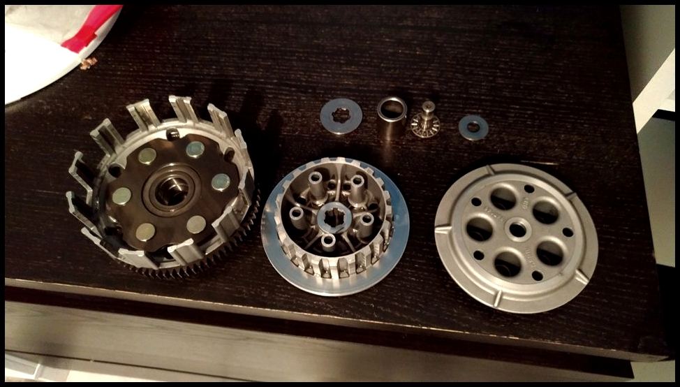

Vérification de tous les éléments a l’intérieur du carter d'embrayage, tout est niquel je suis bien content déjà que la boîte et super propre.
La cloche d'embrayage a pas un poil de jeux niquel les dent sont impeccable sur toute la pignonnerie, c'est stocker en attente du montage.

Pour la batterie tu vas mettre une de voiture raduicommander
Oui c'est obligatoire maintenant, je viens de regarde sur la moto j'ai plus de place je vais déjà être super embêté avec le réservoir.
Alors oui batterie lithium obligatoire je vais commander deux batterie 12V de 4.4ah, une batterie conventionnel comme la mienne c'est 4.2Ah.
Je pourrait prendre plus gros mais je préfère privilégier le nombre de batterie et la taille réduite.
La batterie actuel fait 13X8X9  pour 1.257kg a vide !!!!!:blink:
J'ai trouvée une batterie qui fait 7X5X3 pour 300 gr :ouf: donc je vais en commander deux ça va allez très bien et je vais les placé dans la boucle de la moto bien au fond.
