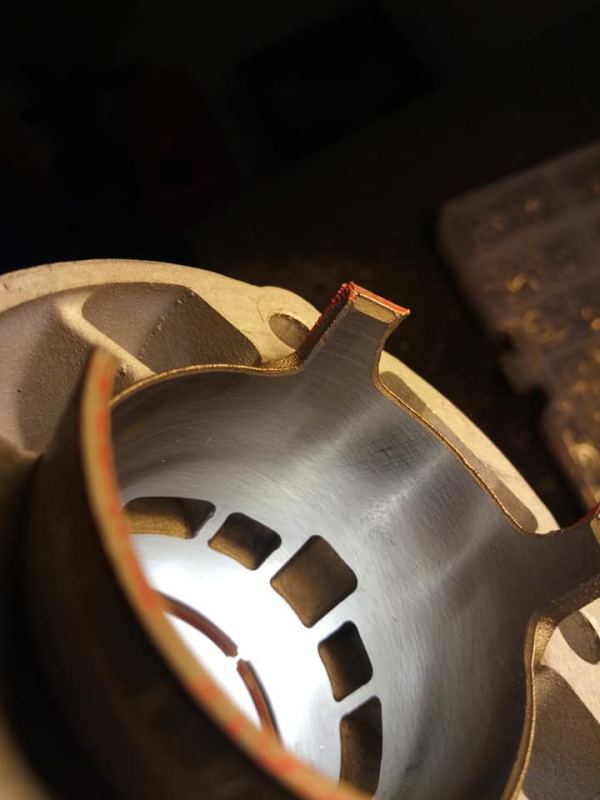

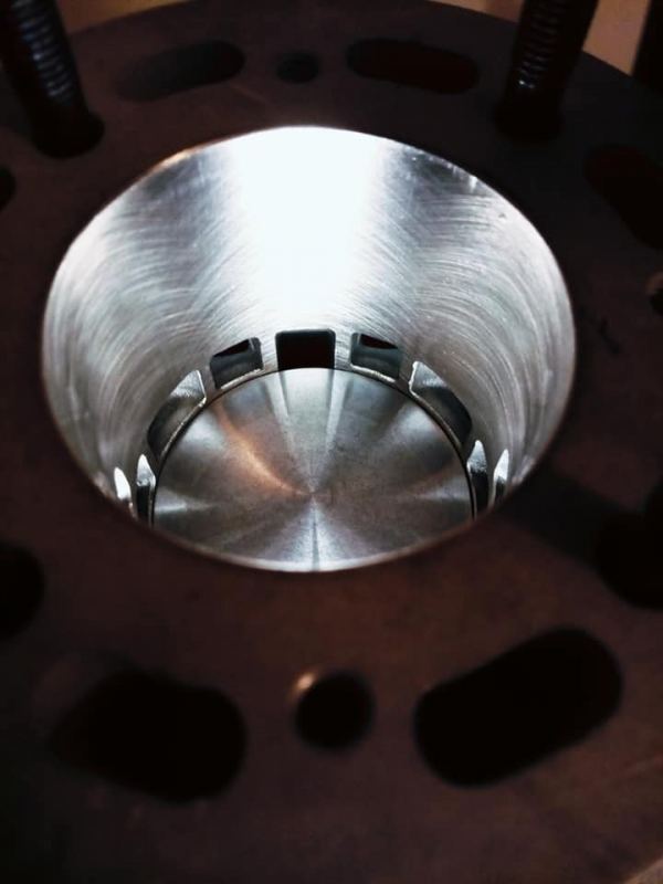

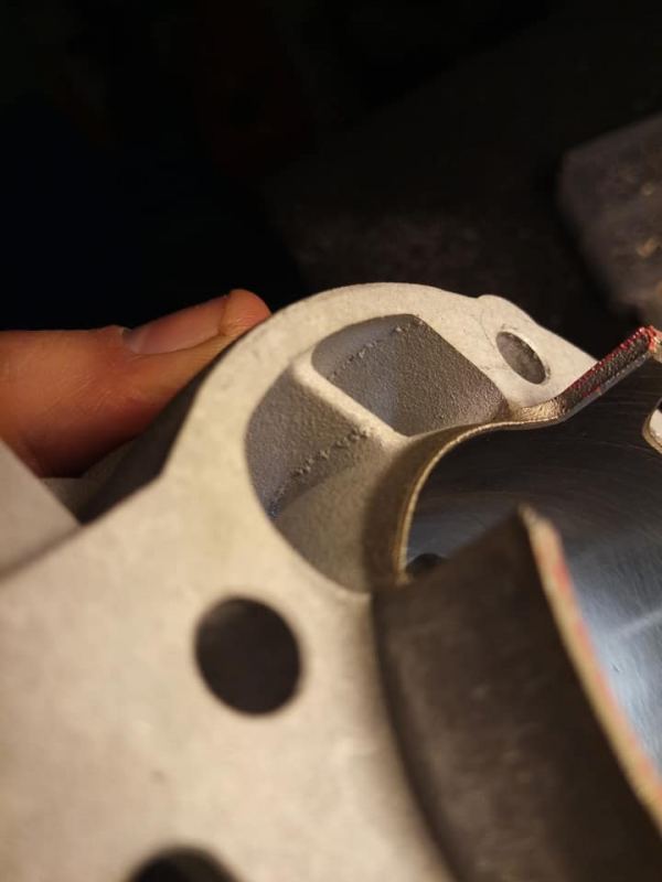

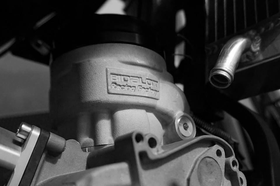

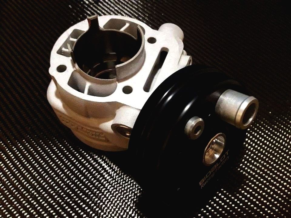

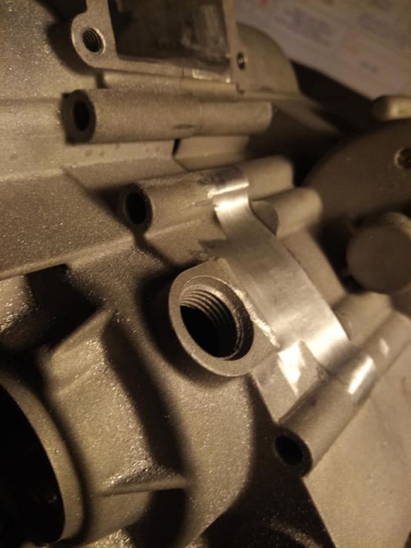

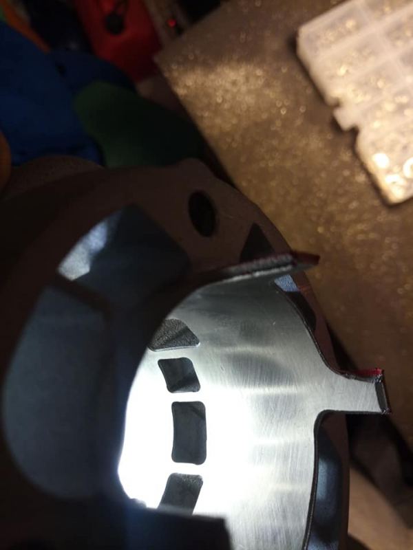

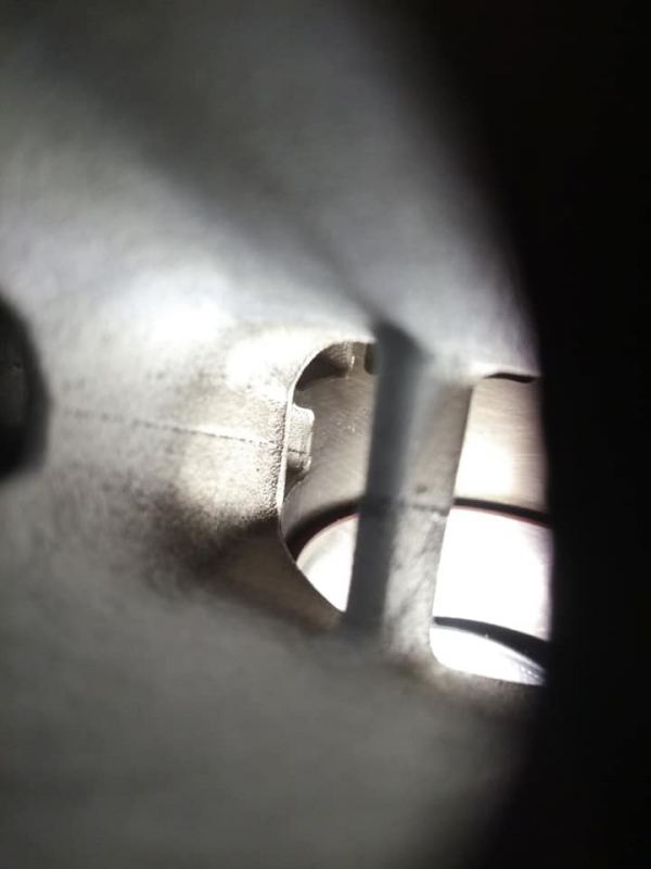

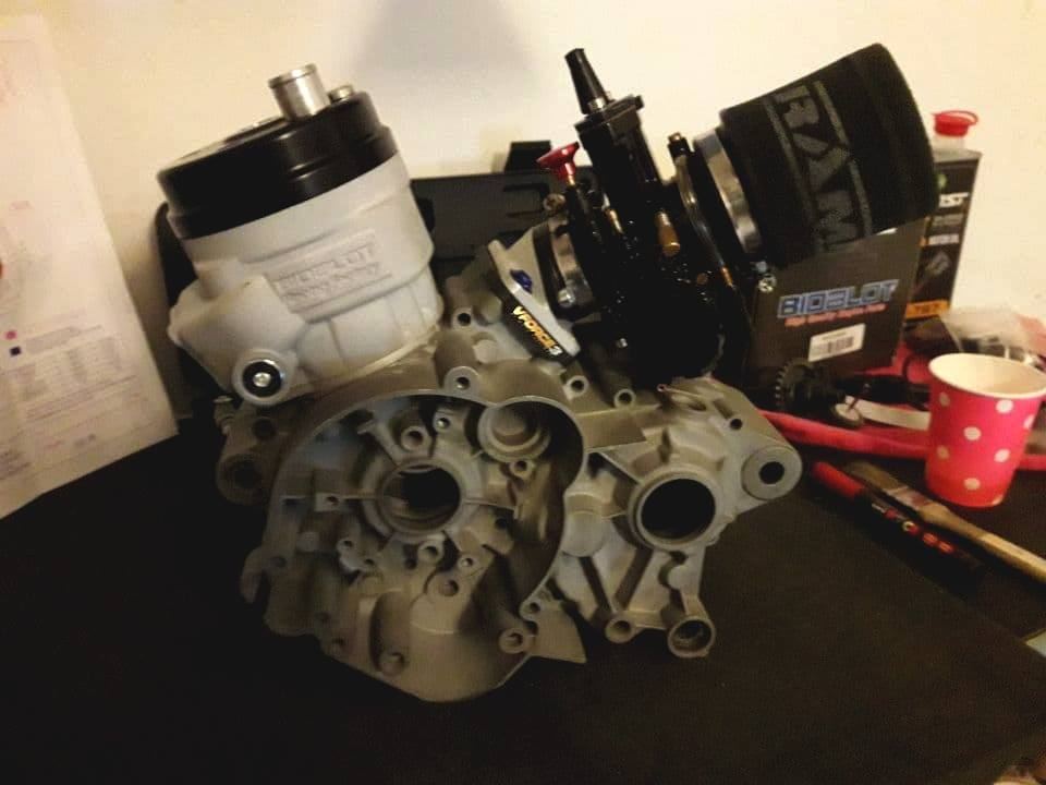

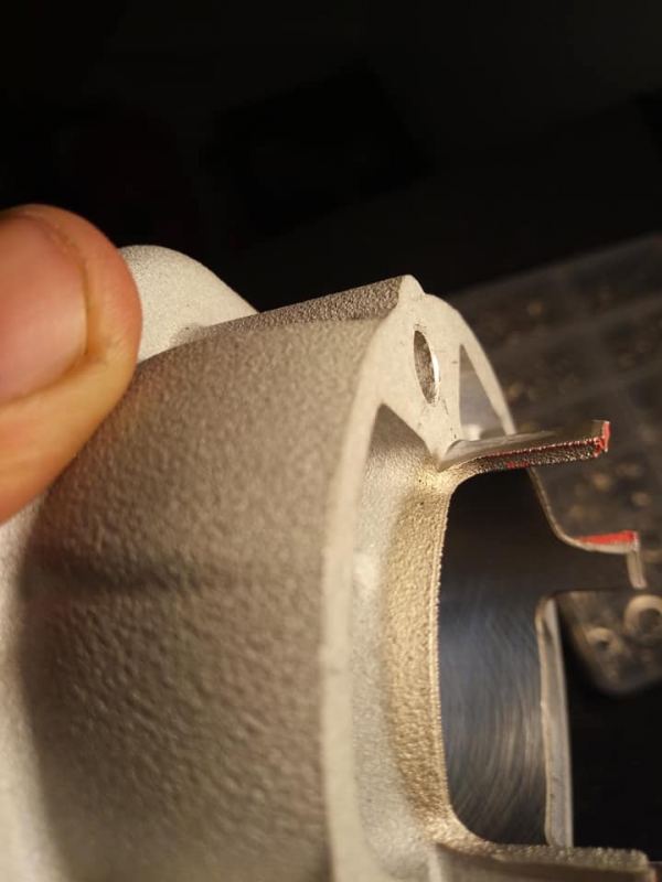

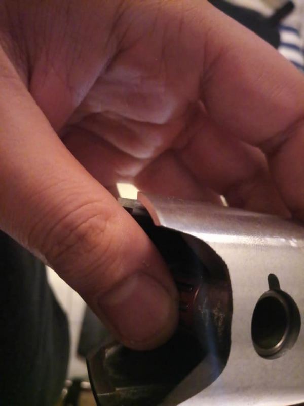

Bilan pour le moteur j'ai signée chez Bidalot, et je suis un peu sur la réserve sur ce cylindre pour le haut de gamme de chez bidalot pour 440e pièces...
Beaucoup de défauts de fonderie les ébavurage ne sont pas ouf du-tout.
50624145_239077913658003_242752432038215680_n.jpg.f27ec2fe8b4db5bf1d16368f48ade9c4.jpg
50233346_376580939819854_1915447618926804992_n.jpg.8a0871c505de738bc2617d4e041b0aa4.jpg50279706_376580916486523_3716592719154380800_n.jpg.c03f7e1b901dfdf85b48f6058e968da4.jpg1721413340_50521794_376580889819859_6462277427866370048_n(1).jpg.91c6261d38ee925c0acce3d0452b4df6.jpg50069656_376580869819861_3438947603436273664_n.jpg.40c46d3f3109a8d7edc8f626742701f0.jpg50600958_376580839819864_3969362591179866112_n.jpg.204fc7f4def44cd6d0d65db000b34bd0.jpg50431380_376580809819867_5358143040890339328_n.jpg.25173e332dc397f766ee53a4b41356fa.jpg

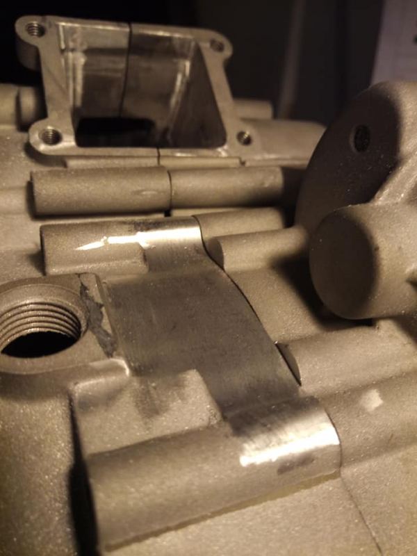

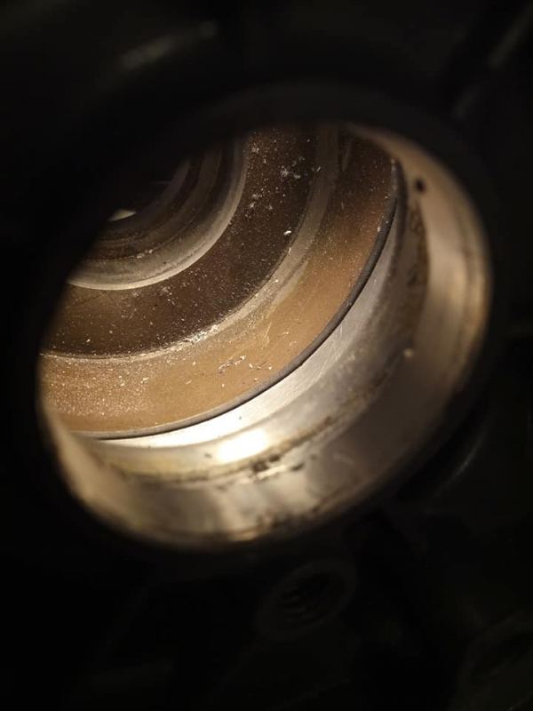

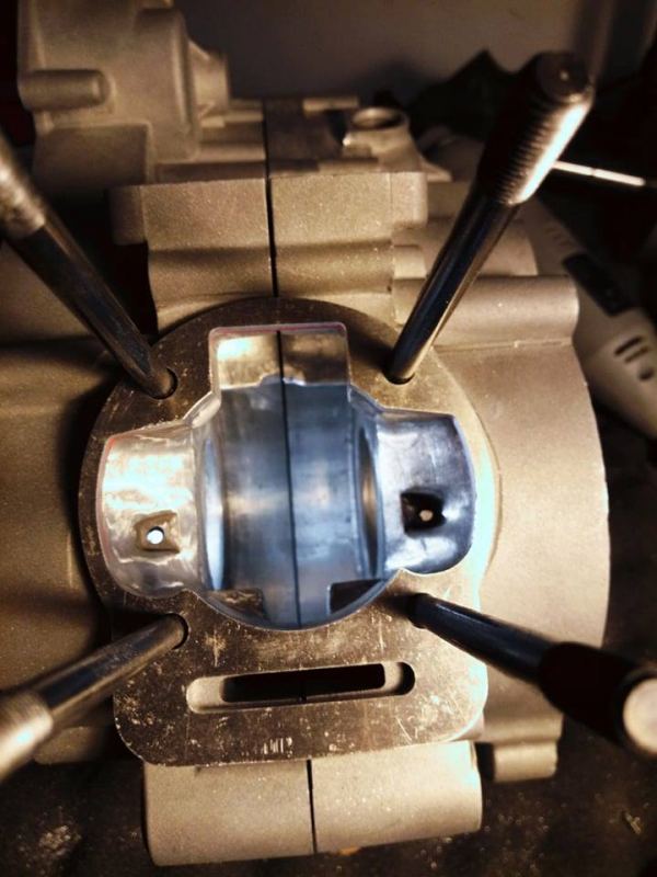

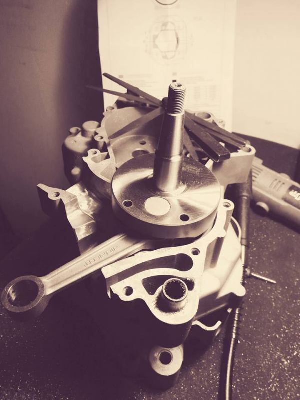

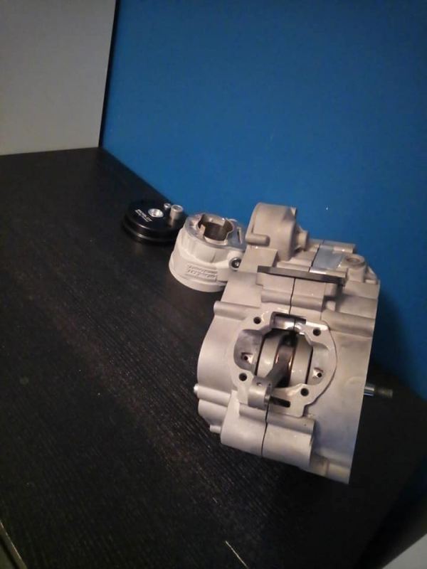

Ensuite j'ai fait le passage du Vilebrequin chose très longue à faire sans un tour, mais le tourneur prêt de chez moi avais 3 semaine de délais...
Il y à 3 mm à retiré
50314486_376342913176990_986332036866244608_n.jpg.aaccb0c9a1f5e05d580a9b8064927b6e.jpg
49864729_375118556632759_8261143403698323456_n.jpg.7785fd56b1e99fe6348a3bab4d9dfe1a.jpg

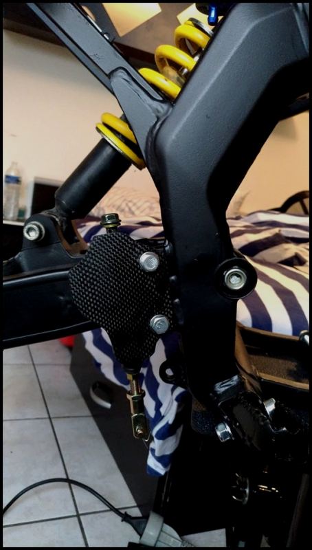

Ensuite usinage de la plaque de numéro de moteur pour le passage du carburateur.
50283557_374312106713404_1137048735704940544_n.jpg.8a807761a381dd557f68b7274dc3c42b.jpg50272106_374312130046735_2632522667038605312_n.jpg.f2550b0589de4b2c43f8463e998dfbc7.jpg49949972_374312160046732_9060236547453878272_n.jpg.7a7035c5eaa123656c8bb23d8a85ce92.jpg
Une fois que le passage et bon j'ai attaquer la symétrie de la préparation.
48381820_376342793177002_4136677281328267264_n.jpg.80d9660e5799e2ad271d7cee12eb9c50.jpg
Symétrie de la préparation
50574141_380542792757002_6085176954225426432_n.jpg.4c006f09c00a2b22defbb19ea8fa989c.jpg

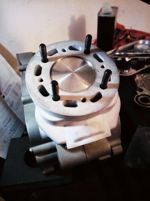

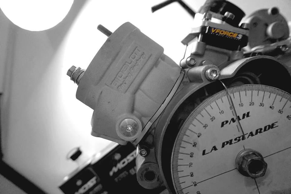

Ensuite prise des jeux,volumes,écartements etc.
51003307_378270592984222_4736500460993642496_n.jpg.c6cdc46b4e6c60fb6684f7c49c646e89.jpg50574075_378270639650884_2184022034298699776_n.jpg.221c211fd91d1ad5febf12e0af8f992f.jpg

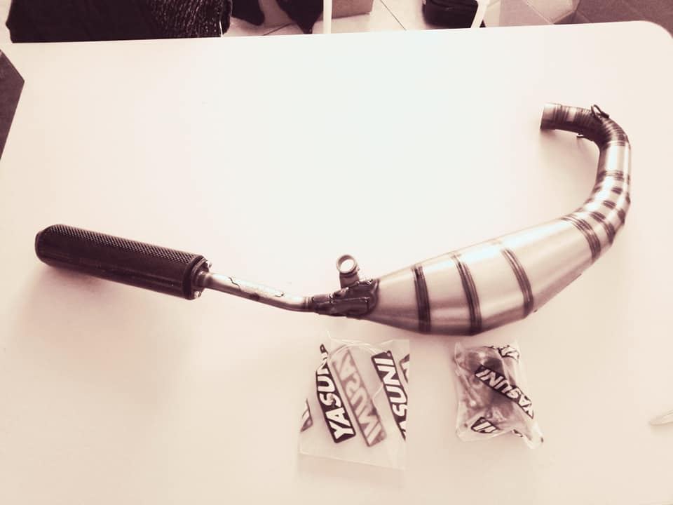

Ensuite j'ai commander une petite perle que je voulais énormément, j'ai donc commander un des "25" Yasuni R5.
49599550_367043014106980_3514351810221441024_n.jpg.4133f285aaf3e06ad3f912bc4690c5bc.jpg

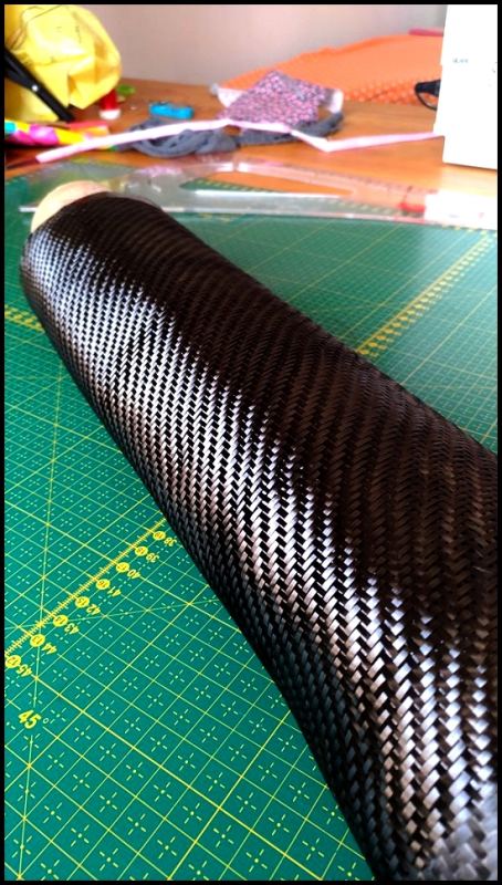

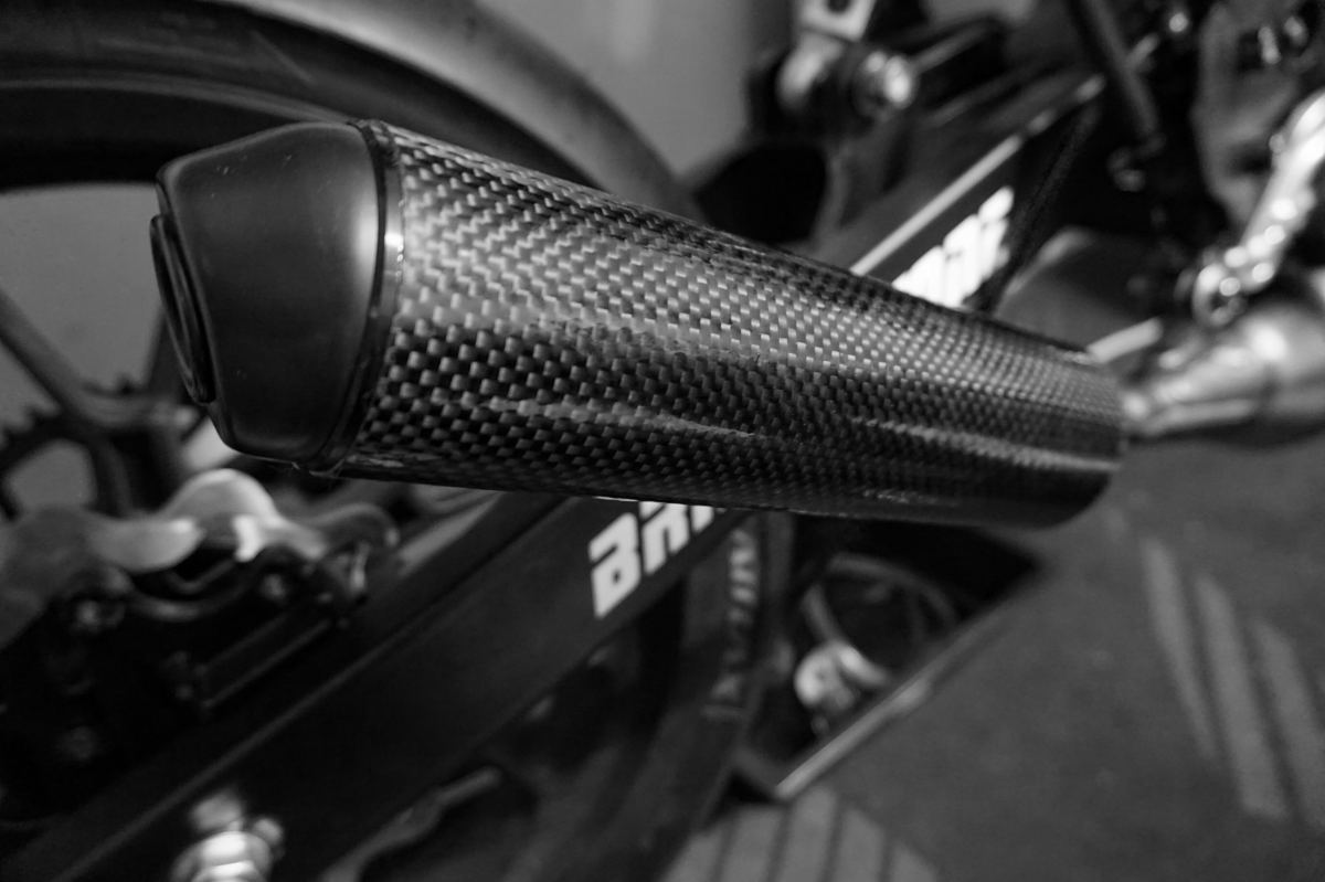

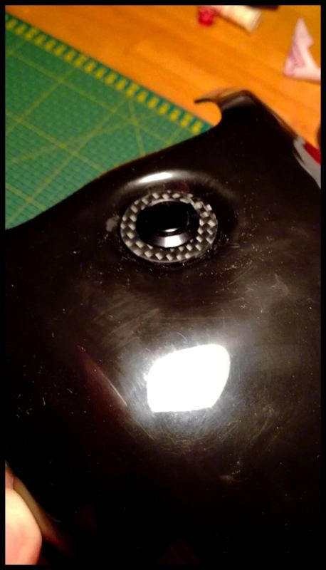

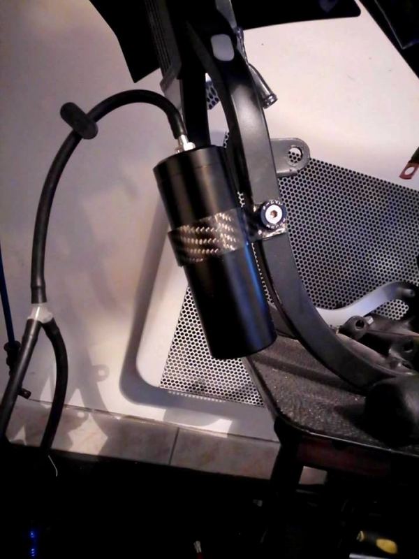

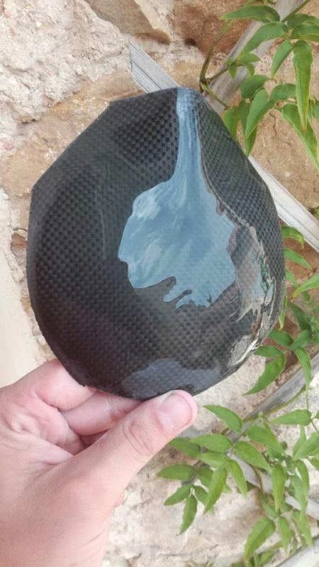

Modification du collier alu ont passe en fibre de carbone.
48388097_360890141388934_2697133651073695744_n.jpg.359d032d308a64afebdb72980032eabb.jpg48422536_360890158055599_5750726519446044672_n.jpg.484b4f91a0ac0cf60d747fe37c2162d7.jpg

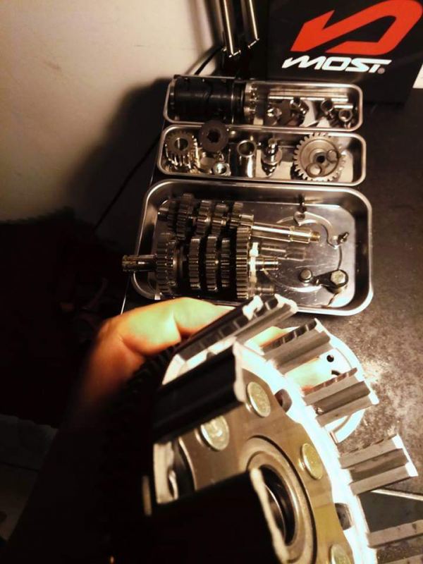

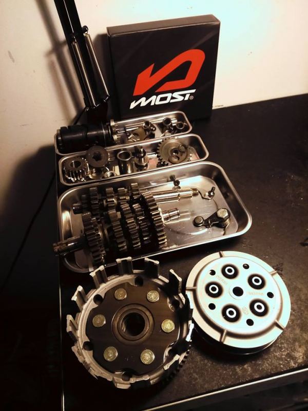

Ensuite contrôle de la boîte une deuxième fois et je suis obliger de passé la transmission primaire en bidalot ! Donc pour l'instant montage stock et ensuite commande de la bidalot.
51489170_381112726033342_2335273671314112512_n.jpg.192e0ef1ef976e13ee012c8e9633362f.jpg

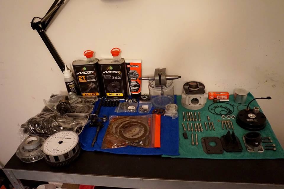

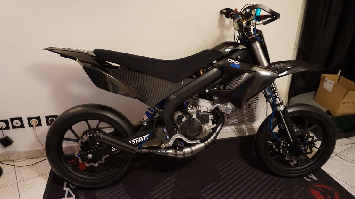

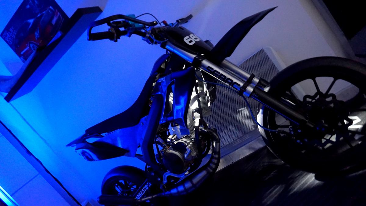

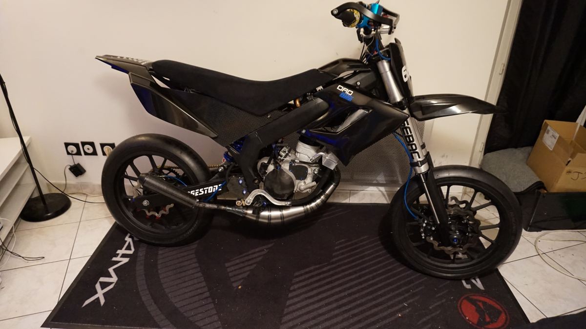

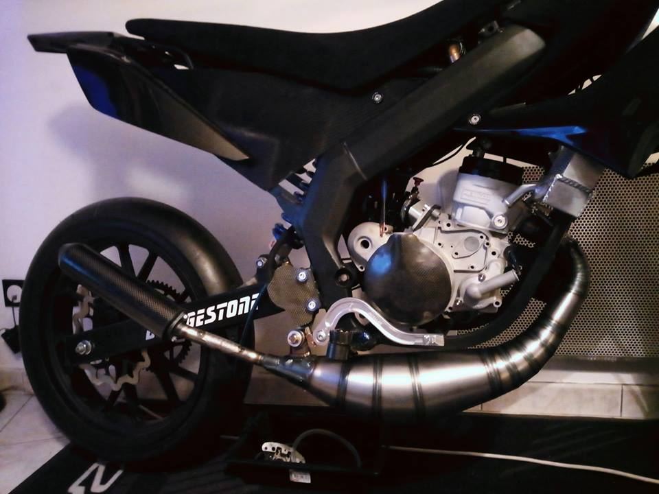

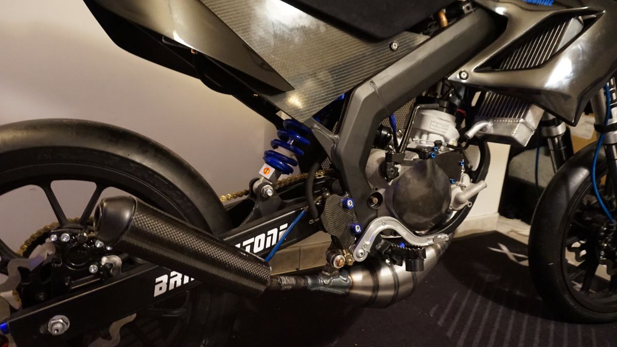

Pour finir voici la moto actuellement, commande Scoot fast pour finir le montage du moteur ce weekend je vais voir pour faire une vidéo complète du montage.

wouah magnifique dommage pour le bidalot... le R5 se debrouillera bien sur ce kit ?
le  passage de vilebrequin tu la fait a la dremel ?
la primaire d'origine n'ira pas avec le kit ?
Salut,
Alors le R5 et prévue pour moteur 100cc mais il est trop récent pour avoir des courbes. Il y a une seul personne qui a des courbes et il ne veux pas les partager.
Oui passage a la dremel 2h we boulot par carter. Pour avoir un carter parfait, j'ai travailler tout du long avec la metrologie.
La primaire je la change parceque la cloche d'embrayage neuve que j'avais je l'ai donné par erreur, donc celle ci ne tiendra pas longtemp vue que les disqies ont déja attaquer la cloche.

a ba il est un peu salop le gas... en général yasuni c'est coupleux t'façon
a merde les boules ca.. la bidalot peu être que mieux t'façon
ta réussit à faire un truc propre a la dremel bravo

Pour la transmission bida c'est un + la cloche et cnc dnonc normalement ellz dure beaucoup plus longtemp.
Puis la transmission primaire et modifier pour être plus souple sur l'embrayage.
Et pour le passage de vilebrequin ca prend beaucoup de temps quand tu vois le prix que ca coute, vaut mieux faire travaillee un tourneur.

ouai un tourneur en aurais pour moins lomgtemps et t'es sur que c'est bon on est jamais a l'abris d'un mauvais coup de dremel..

A oui parfaitement les cotes sont bonne, l'usinage à bien un angle droit, je me suis fait chié comme un rat, c'est bien pour ça je déconseille de le faire à une personne qui n'a pas la métrologie.
Puis ensuite il y à eu le montage à blanc sur roulement pour la prises des infos ça tourne niquel.

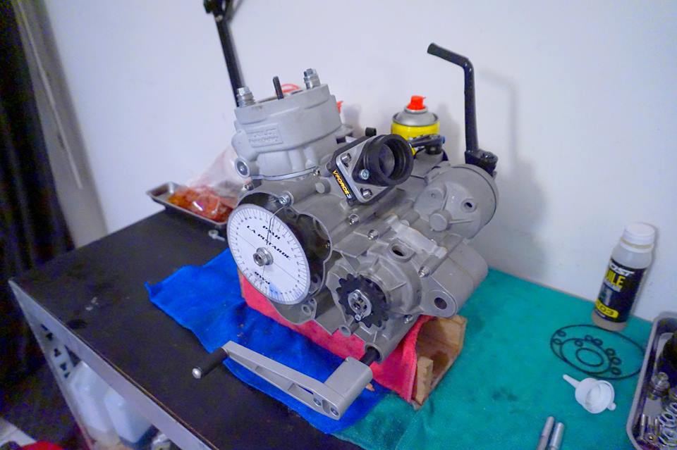

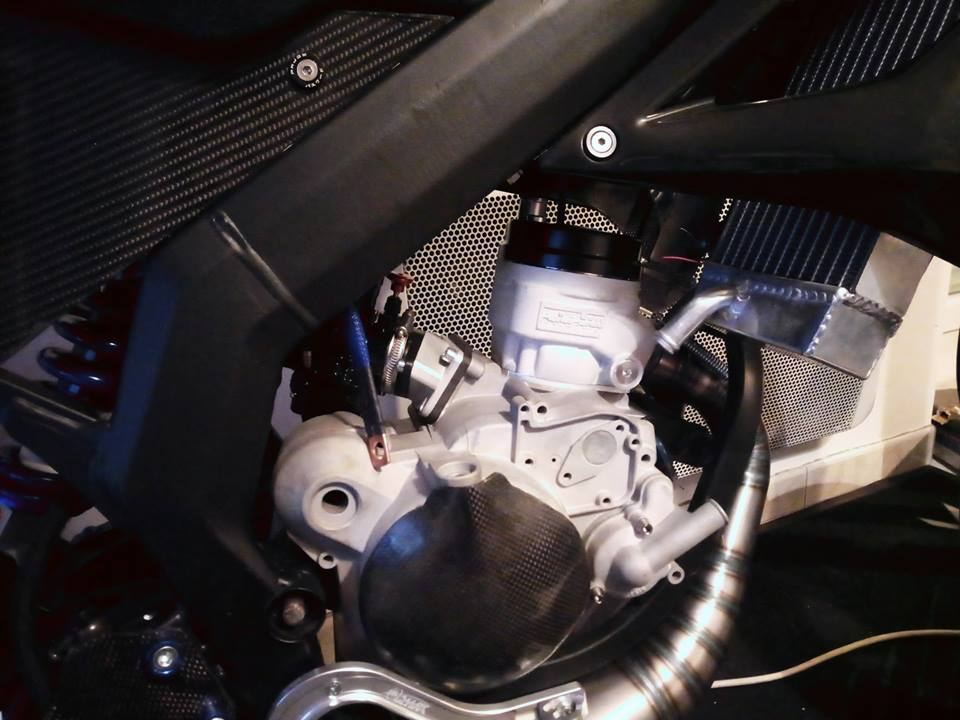

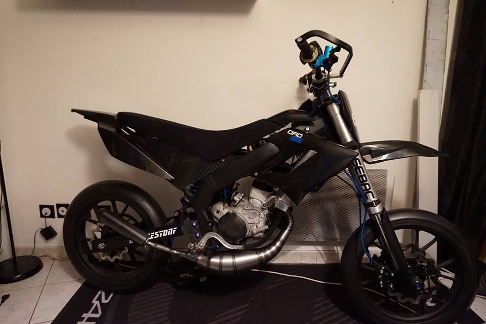

La derbi sur le final, il manque à régler quelques soucis mais bientôt ça claque !
L'assemblage du moteur c'est fait il est fermée, Squish à 0.75/ Taux: 15.34/ Diagrammes 135/210 !!!

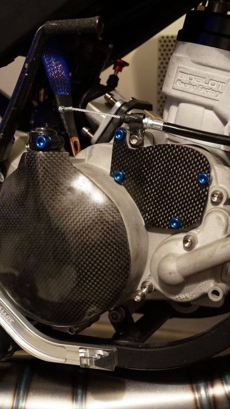

51638567_386438995500715_7177626234132627456_n.jpg.31e16c11e1adadf983882d2a78f2c378.jpg51556232_388239661987315_7635164590459846656_n.jpg.b51f0a723d9a379193aa58fda610decb.jpg51672242_388247761986505_341056403718275072_n.jpg.fad8c48cc10586424b21ff04be232b49.jpg

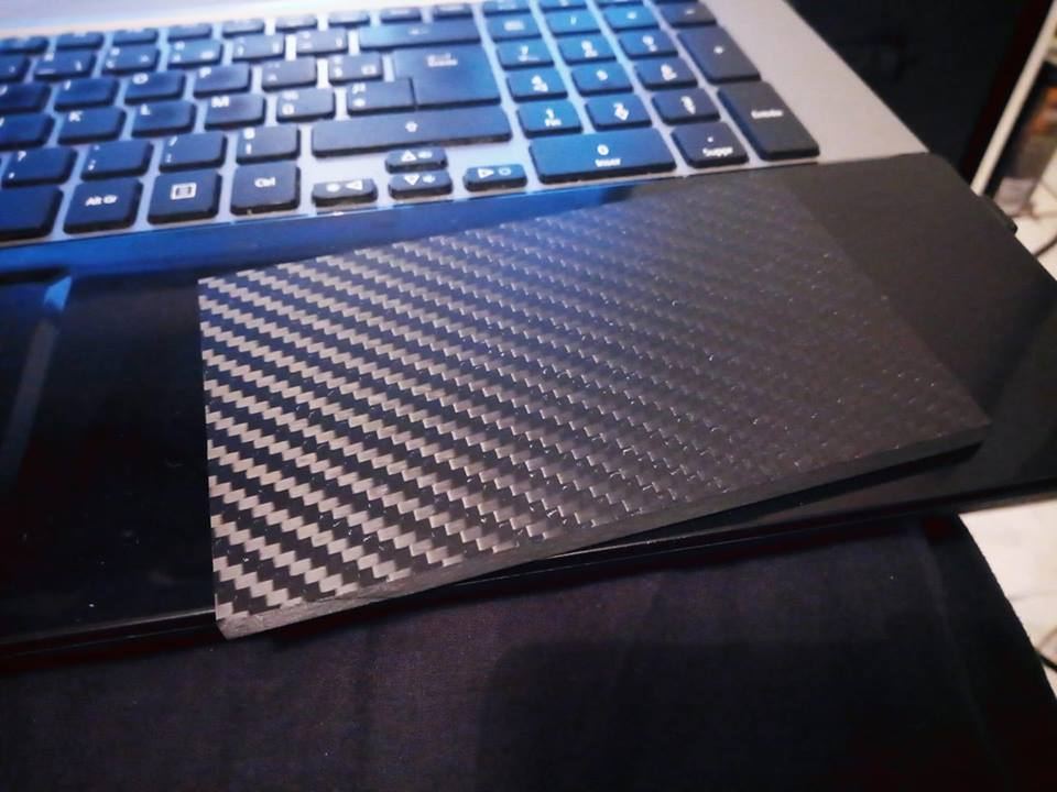

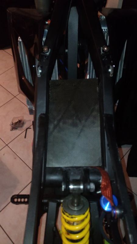

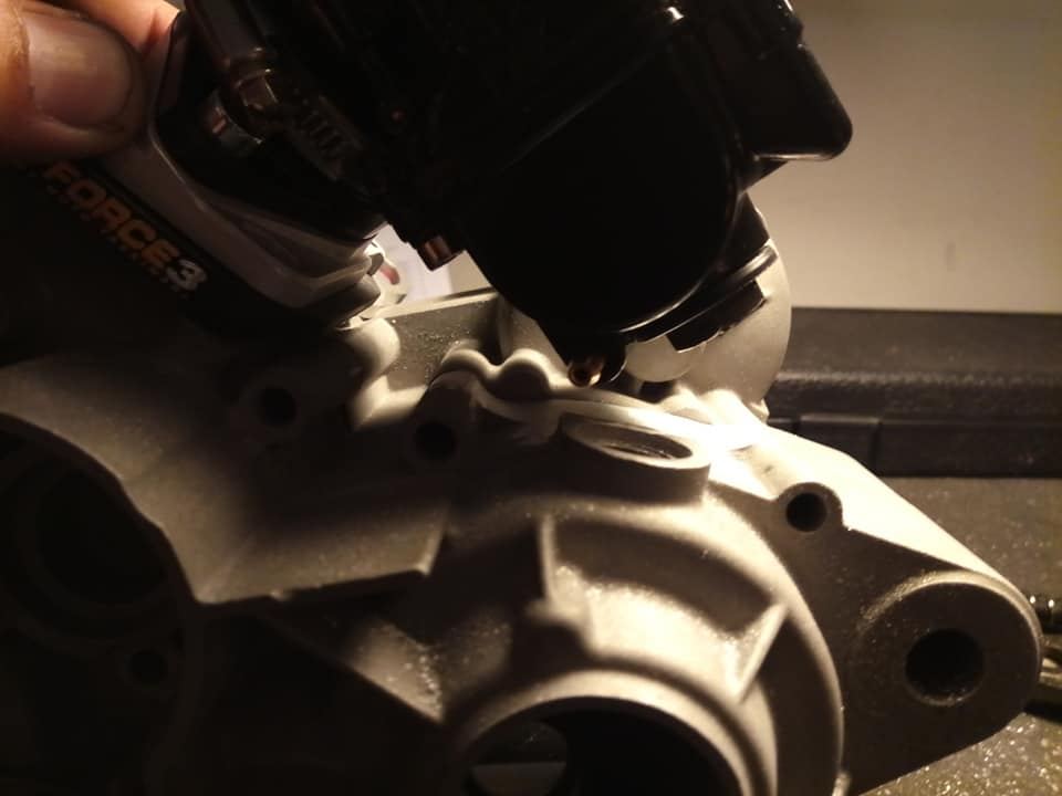

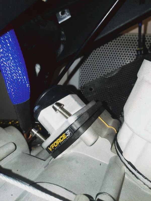

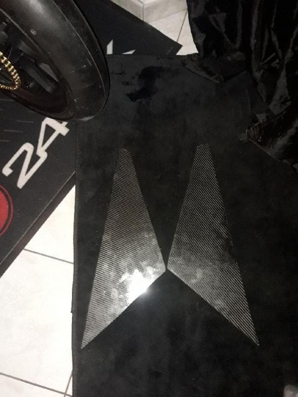

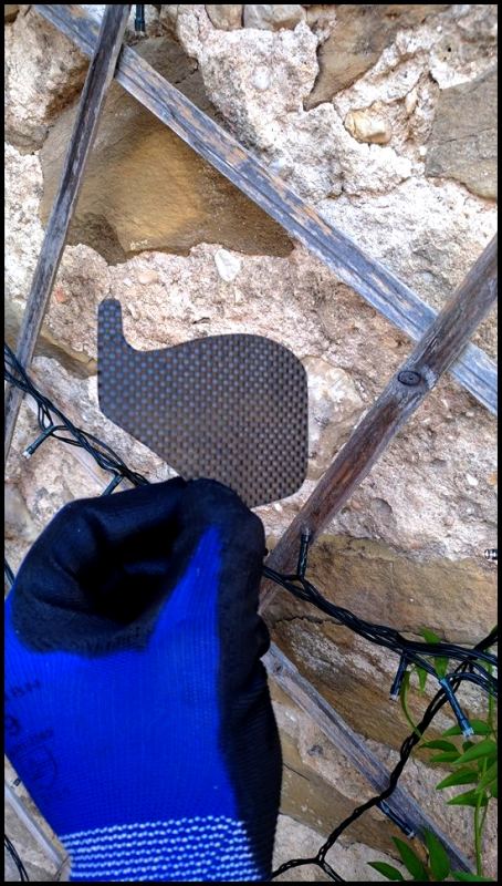

Fabrication de la cale de boîte à clapet en fibre de carbone, pour un poids de 8 gr !
Si une personne à une cale most j'aimerais le poids s'il vous plait.
51849556_391274101683871_3371842257014489088_n.jpg.30f15b1bd97f5a83a75cbf42daeced08.jpg

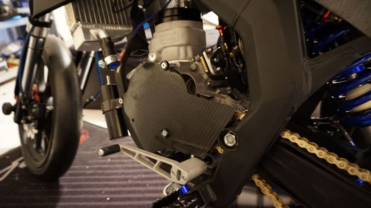

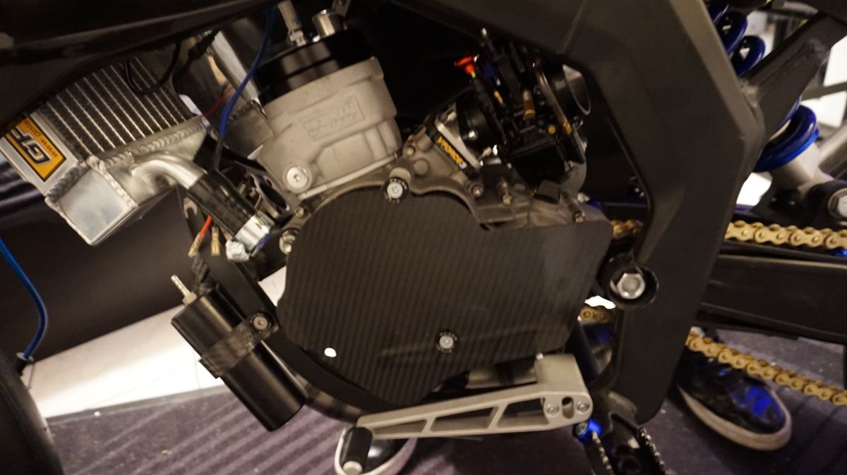

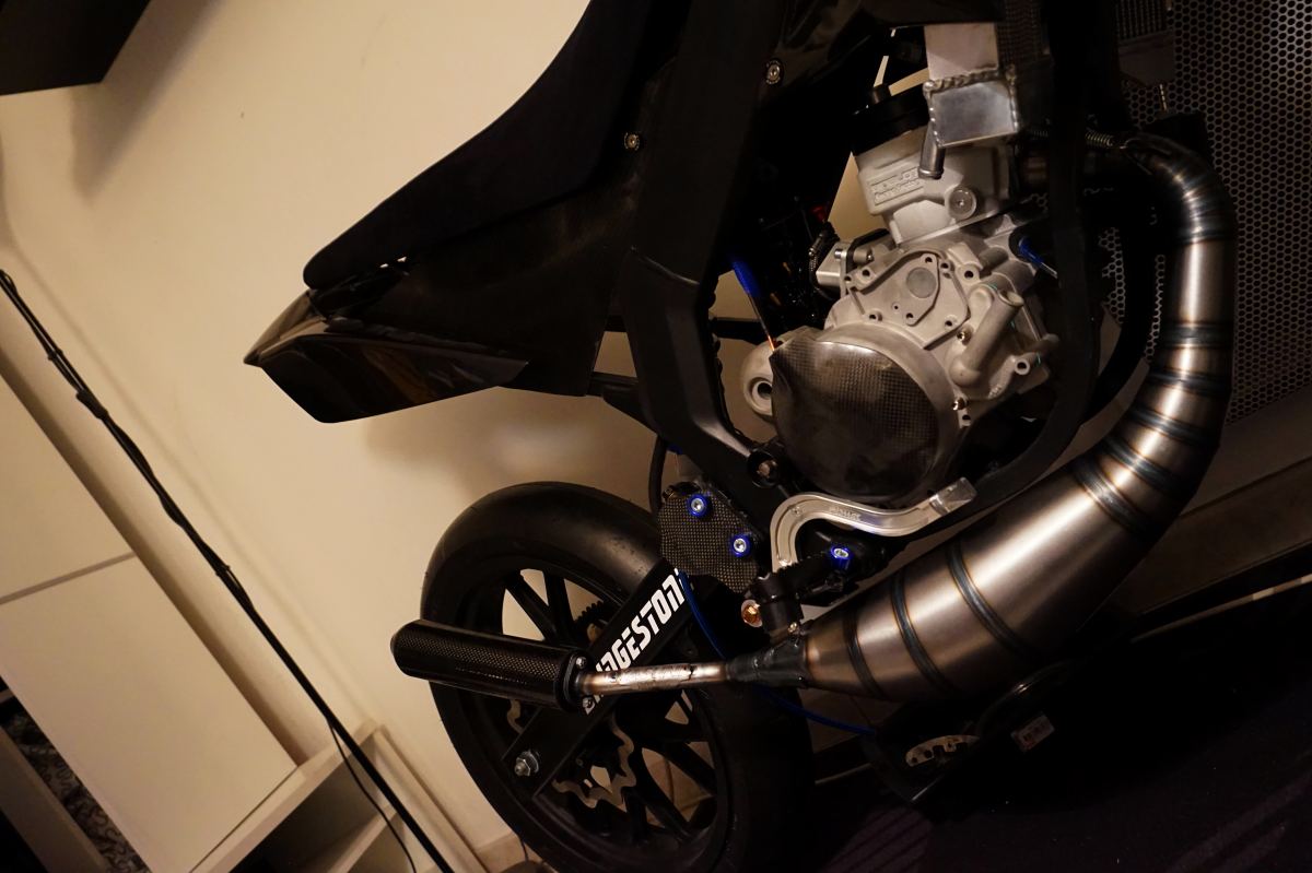

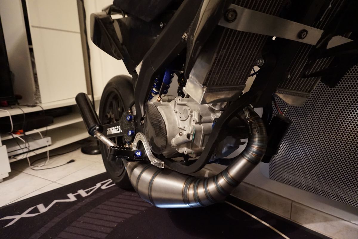

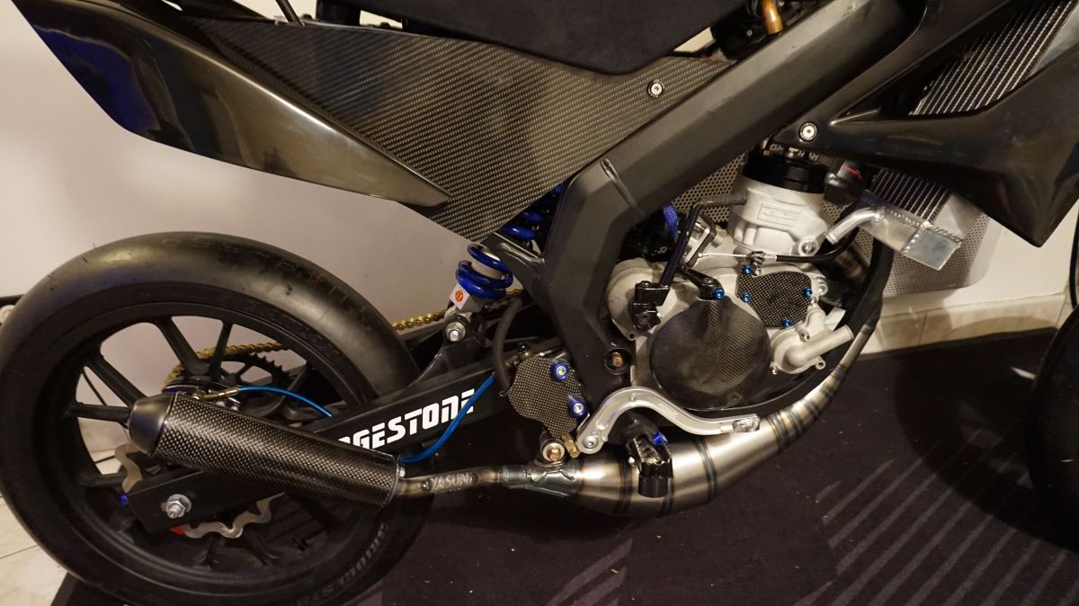

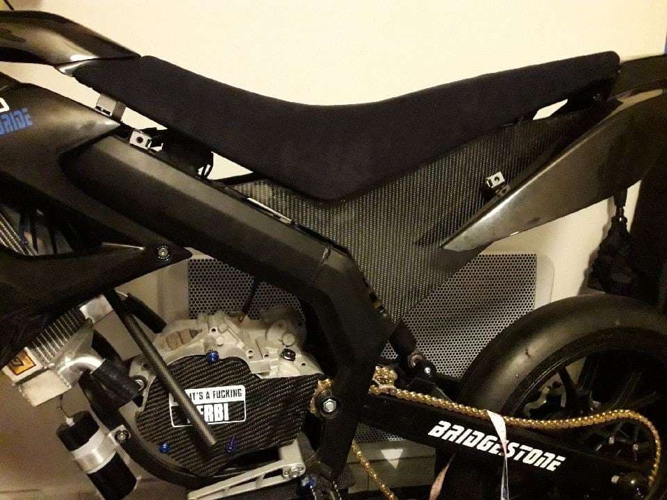

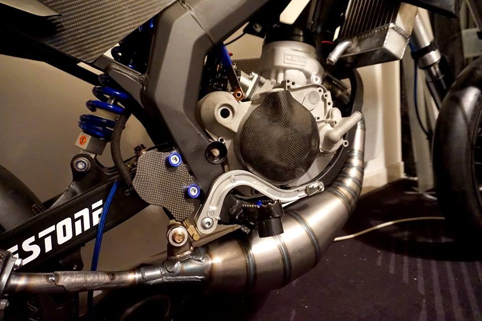

Ensuite montage du bloc dans le cadre !
Montage de la transmission, Serrage du train arrière, montage du system d’alimentation.

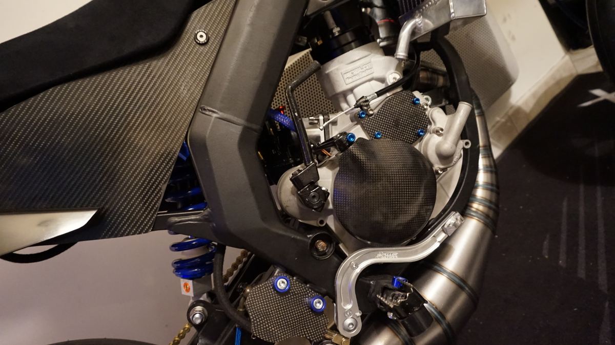

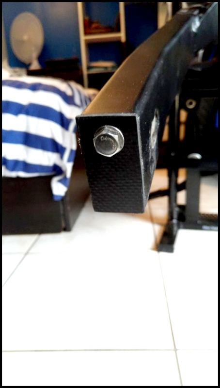

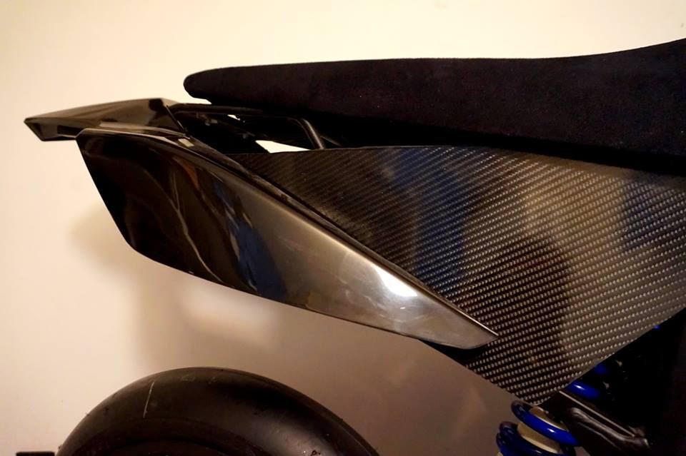

Ça commence à prendre bien forme ont vois bien tout le carbone qui commence à sortir sur la moto.
DSC00115.JPG.30e180c70461608dbe84d456d180b423.JPGDSC00135.JPG.1fe415220be1757d81784b45c7640456.JPGDSC00133.JPG.e288dfa2076e0be1da8b15e89f3a0ea4.JPGDSC00121.JPG.a7f533a5a41e9744f0bb471adee74e99.JPGDSC00130.JPG.b4948493517ccfae8c794867e5eb22e3.JPGDSC00132.JPG.2a4d0d9f4c3a939f25a3ba0f41bd4ee2.JPGDSC00131.JPG.2581162121cea811e788458c0aae5311.JPG

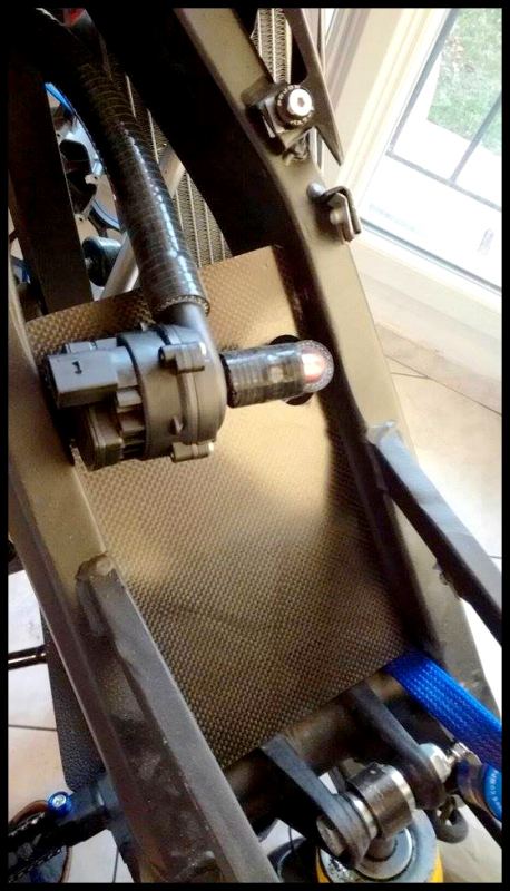

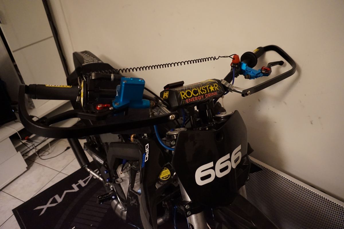

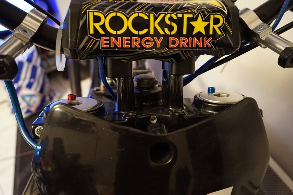

Petite modification de la fourche, vis Pro Bolt en aluminium.
51847160_385792402232041_473015919518416896_n.jpg.3882c7e17feaabaf0c790a6b43780821.jpg

Je trouve ça honteux vu le prix qu'il coûte d'avoir des finition de merde pareille !!
Même du bas gamme est aussi bien fini lol  .

Je suis ton projet c'est du vrai carbone pour les pièces qu'on voit ou bien de l'hydrodipping ?
Joli taf avec un peu de bleu ça rends super avec le noir, j'ai parcouru ton topic.

Le 18/02/2019 à 02:01, nathan 2917 a dit :
Salut elle est super belle 210 a l’echap ça fait quand même archi haut à quoi c’est du ?
Salut,
Alors ça s'explique le cylindre et prévue pour tourné avec des Squish/Taux de run donc ta des squish a 0.50 pour des taux de presque 17/1.
Moi j'ai besoin que le cylindre tourne longtemps toujours à fond donc obliger d'augmenter le squish pour réduire le taux et donc moins sollicité le cylindre.
après je peux toujours réduire le squish et ça tournera plus fort et l'echap devrait tombé entre 195/200.
Mais pour un 210 c'est pas non plus hors cote faut prendre en compte que je fais de la piste, donc avec un diag a 210 je vais prendre plus de tours et bien libérer l’échappement donc moins de chauffe ça peu être super en fin de compte.
Seul les test seront juge et au pire ont modifie un moteur ça de développe.
Après j'espère que les perf seront la :)
bien bossé en tout cas ;)
Ça fait en effet un peu mal en sachant la finition du Fast...
J'avais une question ta choppé ou les photo au-dessus de ton établi ou il y a Han, Memphis et Marty stp ?
Je viens de faire un topic sur mon nouveau projet passe le voir :) si le cœur t'en dit
Salut,
Tu suis mon projet mais tu te demande si c'est du Carbone. :laugh2:  tu vas te faire un ennemis la.:killme:
Toutes les pièces sur la moto dite carbone sont 100% en fibre de carbone. :oui:

petite question tu as fait comment pour ton collier carbonne pour le thermoformé

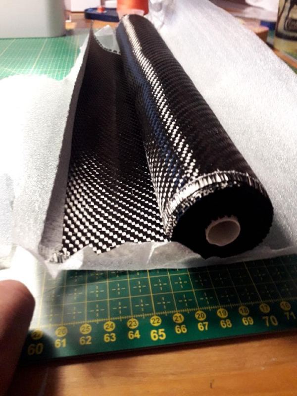

J'avoue avec les photos on se rend bien compte du taf effectué; superbe ces pièces en carbone on voit que tu maitrise bien la fibre. Donc oui c'est bien du vrai carbone
Ta déco au mur est bien sympa 40€ je pensais que ça allait coûter bien plus cher , c'est imprimé sur du métal ?
Tu pourrais faire des pièces spécifique pour des membres du forum stp ou le rouleau coûte un bras ?

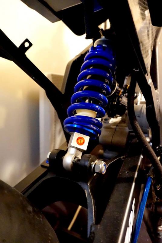

Ta commander où ton amortisseur, ils font aussi pour les Nitro ou que pour 50 à boîte ?

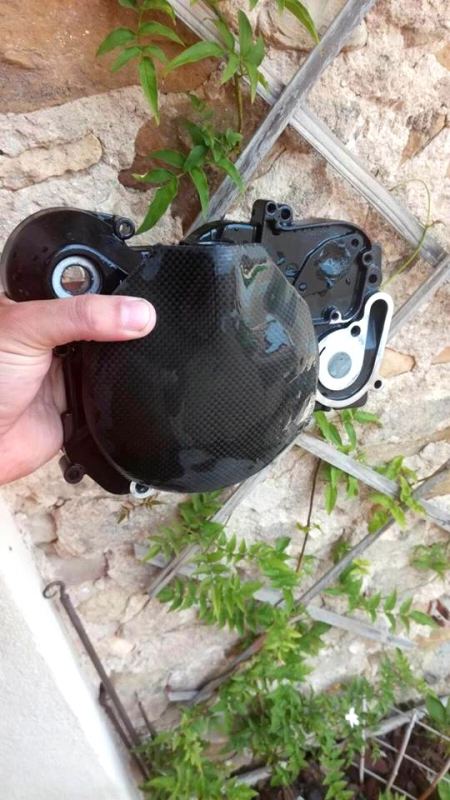

Merci à toi, je suis bien content d'avoir fait microbillé le carter d'embrayage en effet ça fait ressortir l'ensemble du carbon.
Pour le collier comme toute pièces en carbone j'ai fabriqué un moule, rien de fou à faire.
Pour les cadre c'est environ 50e livré pièces mais oui c'est sympa sur une plaque métal avec un collage au mur.
après pour les pièces en carbone j'ai du rab pour euro 3 mais sinon non c'est pas prévue j'ai très peu de temps déjà pour la derbi.
on peux te suivre aussi sur Fesses bouc ? tes leviers de freins et MC c'est du vrai Brembo ou juste écris comme que j'ai vue sur Ali ou Wish ?
Amortisseur commander directement au Royaume uni il est uniquement pour moto c'est un produit prévue pour les Apollo, si tu en veux bon courage moi j'ai galérer à avoir celui ci et je l'ai payer prix d'or comparé au prix de base.
Ensuite nan mes anciens mc c’était pas du brembo, par contre les mc actuel c'est du Adelin.
