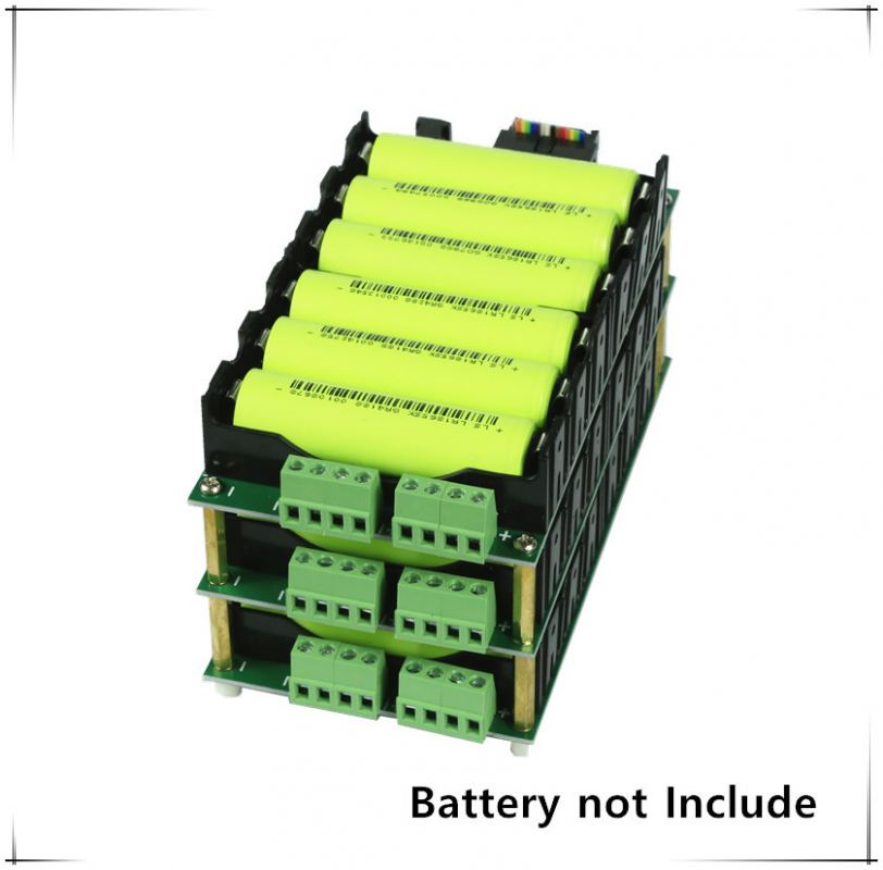

ScootMap Posté(e) le 12 juin 2020 Signaler Posté(e) le 12 juin 2020 Il y a 5 heures, fred82000 a dit : je vais voir pour le refroidisseur pour du lithium sa tombe bien que tu en parle hier je suis aller voir avec un collègue un pros qui fait que de la pille batterie chargeur et tout donc le lithium et bien pour de la puissance au démarrage sinon pour le reste ces pareil ça change pas grand chose a ce que lui m'a dit sachant que pour du lithium tu dois avoir un chargeur expré pour ces batterie la un chargeur "intelligent", qui s'arrête quand c'est plein, sans plus, c'est des âneries le chargeur spécial, et c'est vrai que ça change rien même lithium ou plomb, car une batterie d'une certaine taille en plomb fera la même taille et même puissance en lithium, en gros ils remplissent pas les batterie lithium avec plein d'accu, ils font que un emballage pour une 4A et dedans ils mettent 5/6 accus pour faire 14v 4A, c'est dommage du coup faut la faire soi même la batterie lithium, avec des accus de récup, quelques baguettes en cuivre, fer à souder, scotch, y a des kits tout fait pour ça: perso j'ai mis une 9A au plomb gel, un peu plus haute et plus large que celle d'origine, pour contrer les effets du DD; c'est trop de boulot la récup d'accu.

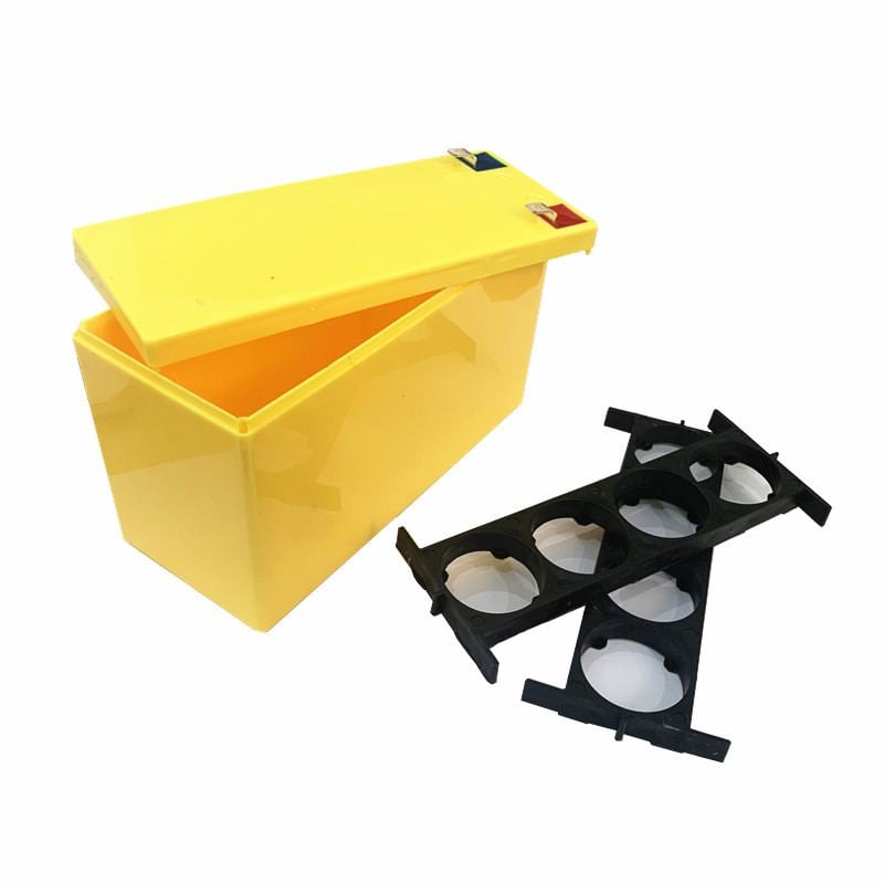

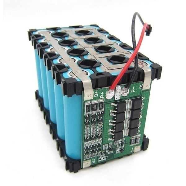

ScootMap Posté(e) le 13 juin 2020 Signaler Posté(e) le 13 juin 2020 (modifié) Il y a 11 heures, fred82000 a dit : il faudrais que moi je vois des kit que tu parle et de tout sa je suis très curieux et merci pour le correctif fait pour lhistoire des chargeur fait expres sois disent Un tutoriel explicatif pour faire sa batterie 12v, ils te montrent plusieurs formes de pack à monter soi même: https://www.bikelec.fr/blog/comment-construire-une-batterie-rechargeable-partie-1/ https://www.bikelec.fr/blog/comment-fabriquer-une-batterie-daccumulateurs-partie-2/ Et un lien vers des plaques toutes faites que tu assemble avec les piles 18650 par 3 (4.5vx3= 13.5v à 1A) donc 4 plaques comme ça avec 12 piles, t'as une batterie de 13.5v 4A systeme de rechagement avec circuit de charge intégré(jusqu'à 25A de batterie) En gros tu peux te faire une batterie 4A pour pas trop cher. >>>>boîtier plastique pour batterie vide<<<<< 2€, ça existe pour pile 18650 "normales"(celles utilisées partout, dans les ordis, toutes les batteries lithium etc.) j'ai juste pas trouvé le lien encore. ça c'est avec des piles plus grosses t'en met 4 sans circuit éléctronique de charge(bms) des piles 32650.lien ici Bon sinon t'embête pas, j'ai commandé le premier lien que je t'ai mis, dès réception de ça, je fais un tutoriel. et je vais aussi recevoir les autres pieces électronique que j'ai commandés pour faire le cdi maison (ac) puis ensuite il sera sur sur batterie, sans stator, comme un polini programmable avec uniquement la cloche du rotor avec le capteur de pmh, l'étincelle se fera avec la batterie, en gros pour 20€ un cdi programmable avec sa batterie. 400€ chez polini... Modifié le 13 juin 2020 par ScootMap.fr 1
