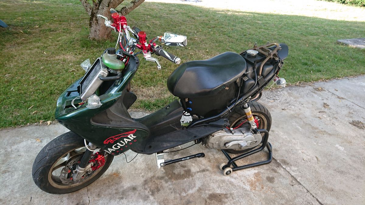

fred82000 Posté(e) le 15 juillet 2020 Auteur Signaler Posté(e) le 15 juillet 2020 pas trop actif ici mais par contre très actif sur le scoot le moteur et monter poser et ça roule je suis en plein réglage moteur je vous ferais des photo du bloc monter sur le scoot avec le pot et tout ce qui suit

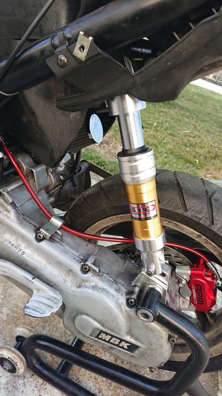

fred82000 Posté(e) le 15 juillet 2020 Auteur Signaler Posté(e) le 15 juillet 2020 (modifié) bon souci sur souci donc j'ai du viré lamortisseur doppler pour y monter lautre neuf une vrais mlisere a monter et je le trouve un peu mou a voir si il me plais pas je le virerais pour un autre et ne le peindra pas ni rien et autre souci deux vis qui se balder dans le carter de kik celle qui fixe une parti de lentraineur de démarreur alors pour les connaisseur de mbk donc @Docteur JEFF @jimmy@ @dada65 @Alain @noux peux on supprimer toute la parti démarreur et caler le variateur autrement si oui avec quel solution jque moi je ne vois pas comment faire sachant que je suis en variateur st6 sport Modifié le 15 juillet 2020 par fred82000 1
jimmy@ Posté(e) le 15 juillet 2020 Signaler Posté(e) le 15 juillet 2020 il est bien comme amortisseur , s'il est trop souple faut le regonflé un peu , pour le variateur sans rien derriere tu vire tout sauf la cale , mais il faut prendre en compte l'épaisseur de la roue denté et autre et monter une cale plus large ou tu mets des rondelle sur celle d'origine ou t'en achete une de bboster ou ovetto one , ils n'ons pas de démarreur et on une cale plus longue pour compensé ce qu'il y a derriere le variateur. pour ça que beaucoup se demande pourquoi leur variation déconne ou inréglable , c'est qu'il on tout virer derriere le variateur mais gardé la même cale , ce qui fait que le variateur est plus "enfoncé" de plusieur mm et du coup le correcteur n'est plus vraiment aux même niveaux que le variateur et la courroie est de travers . resultat une varition qui merde. (que sur minarelli bien sur). pour connaitre la bonne longueur de la cale ou le nombre de rondelle , tu monte ton variateur avec tout le systeme de démarreur , tu sert , avec un feutre tu marque ou sarette l'ecrou ,tu redémonte et remonte sans rien juste la cale et des rondelle jusqu'à la marque de feutre . la tu sera bien. soit tu refait une cale ou tu garde les rondelle tu peux même coupé une autre cale pour remplacé les rondelle . je te fait ça en 15 mn.
fred82000 Posté(e) le 15 juillet 2020 Auteur Signaler Posté(e) le 15 juillet 2020 Merci a toi de cette réponses @jimmy@ je penser le faire avec un tube sur le coup mais je prends note de tout ce que tu me dit et je tes mentionné car sa je 'e sais pas faire Et pour l'amortisseur on peu pas le gonflé
jimmy@ Posté(e) le 15 juillet 2020 Signaler Posté(e) le 15 juillet 2020 tu rajoute des rondelle avec la cale, c'est le plus simple , le plus important c'est que soit aux bon diametre sur le vilebrequin , le diametre externe on s'en fout une peut. il n'est pas réglabe cet amortisseur ? j'ai voulus l'acheter y a un moment , j'ai bien fait de pas l'avoir pris. je me disait un oleo a ce prix ...
fred82000 Posté(e) le 15 juillet 2020 Auteur Signaler Posté(e) le 15 juillet 2020 oui je vais voir pour des rondelle et non pas reglable du tout mais bon j'ai voulu le tester je verrais si a la longue il tient pas je prendrais un autre mieux

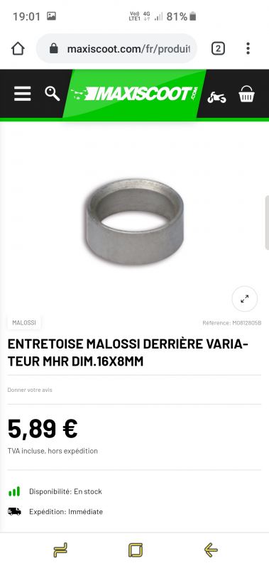

noux Posté(e) le 16 juillet 2020 Signaler Posté(e) le 16 juillet 2020 pareill que jimmy tu garde la cale du font et tu rajoute une rondel mais je crois que malossi font la cale de l'aipésseur qu'il faut dommage pour la suspét sinon propre le nitro
fred82000 Posté(e) le 16 juillet 2020 Auteur Signaler Posté(e) le 16 juillet 2020 je peux même plus faire mes réglage carburateur vue que en variation le systeme a faillit me boufer la courroie avec les vis qui se son barret et tu as pas le lien de la pièce malossi @noux
noux Posté(e) le 16 juillet 2020 Signaler Posté(e) le 16 juillet 2020 faut que tu regarde si c'est la bonne dimenssion il font aussi des fine rondel pour aller avec
jimmy@ Posté(e) le 16 juillet 2020 Signaler Posté(e) le 16 juillet 2020 (modifié) Il y a 2 heures, noux a dit : faut que tu regarde si c'est la bonne dimenssion il font aussi des fine rondel pour aller avec ça c'est la cale pour le variateur gp , elle est plus fine que l'origine . la seul cale toute faite qui monte bien est celle des booster/ovetto one . les rondelle de compassation ne passe pas a ce niveaux sur le vilebrequin , c'est plus gros en diametre . Modifié le 16 juillet 2020 par jimmy@
noux Posté(e) le 16 juillet 2020 Signaler Posté(e) le 16 juillet 2020 (modifié) il y a 6 minutes, jimmy@ a dit : ça c'est la cale pour le variateur gp , elle est plus fine que l'origine . la seul cale toute faite qui monte bien est celle des booster/ovetto one . les rondelle de compassation ne passe pas a ce niveaux sur le vilebrequin , c'est plus gros en diametre . je sai que c'est pour les gp mais après il rajoute une rondel comme celle qu'il y a entre le canon du variateur et la joue ventillé et normalment la cale dépasse juste assé pour métre un rondel de compassation Modifié le 16 juillet 2020 par noux

jimmy@ Posté(e) le 17 juillet 2020 Signaler Posté(e) le 17 juillet 2020 Il y a 23 heures, noux a dit : je sai que c'est pour les gp mais après il rajoute une rondel comme celle qu'il y a entre le canon du variateur et la joue ventillé et normalment la cale dépasse juste assé pour métre un rondel de compassation justement la cale d'origine est plus épaisse que celle pour le gp (- 3/4 mm) et les rondelle de compassation sons trop fine il en faudrais pas beaucoup .la cale d'origine avec des rondelle de bougie (épaisse) ça le fait bien.

fred82000 Posté(e) le 19 juillet 2020 Auteur Signaler Posté(e) le 19 juillet 2020 Il y a 9 heures, noux a dit : voi avec des rondel de transmi peut être ça passe les fines que tu mét pour calé le pignon tu as lu en moi toi jen et de rabe je compte voir avec celle la et petite retour après teste sur rote de l'amortisseur bon il est certe un peu moue mais ça passe quand même il est bien pour le prix on a ce que lon recher un amortisseur pas trop cher d'entré de gamme qui fait le taf demandermeme si il manque de quoi pour pouvoir le durcir un peu
