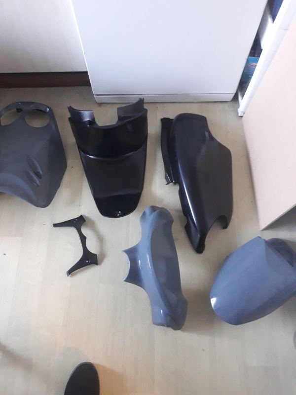

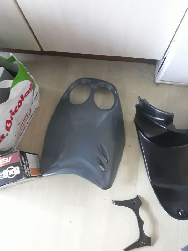

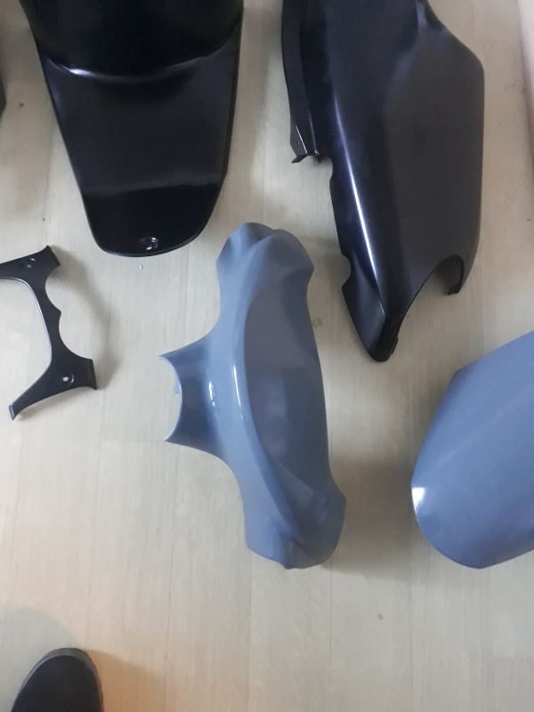

kyo2000 Posté(e) le 18 décembre 2019 Auteur Signaler Posté(e) le 18 décembre 2019 Quelques photos de ce qui est déjà peint:

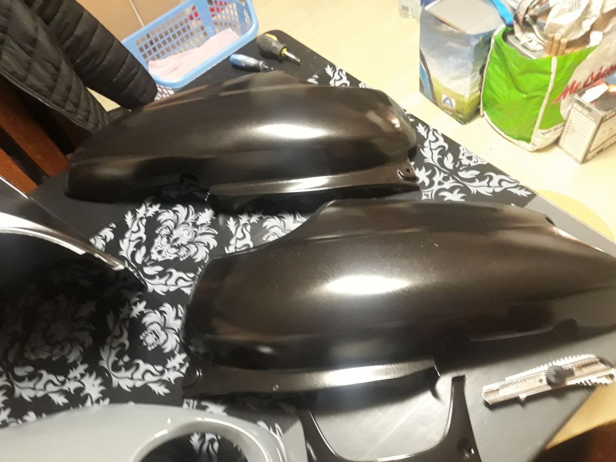

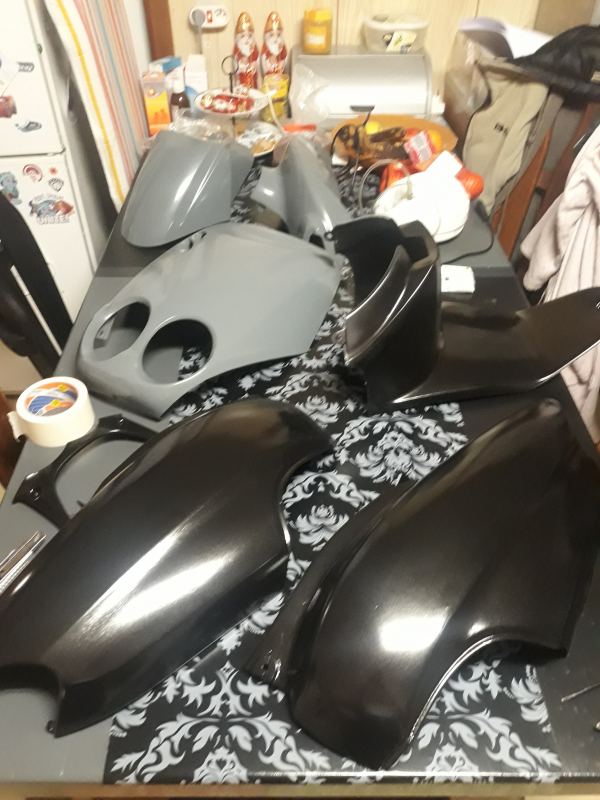

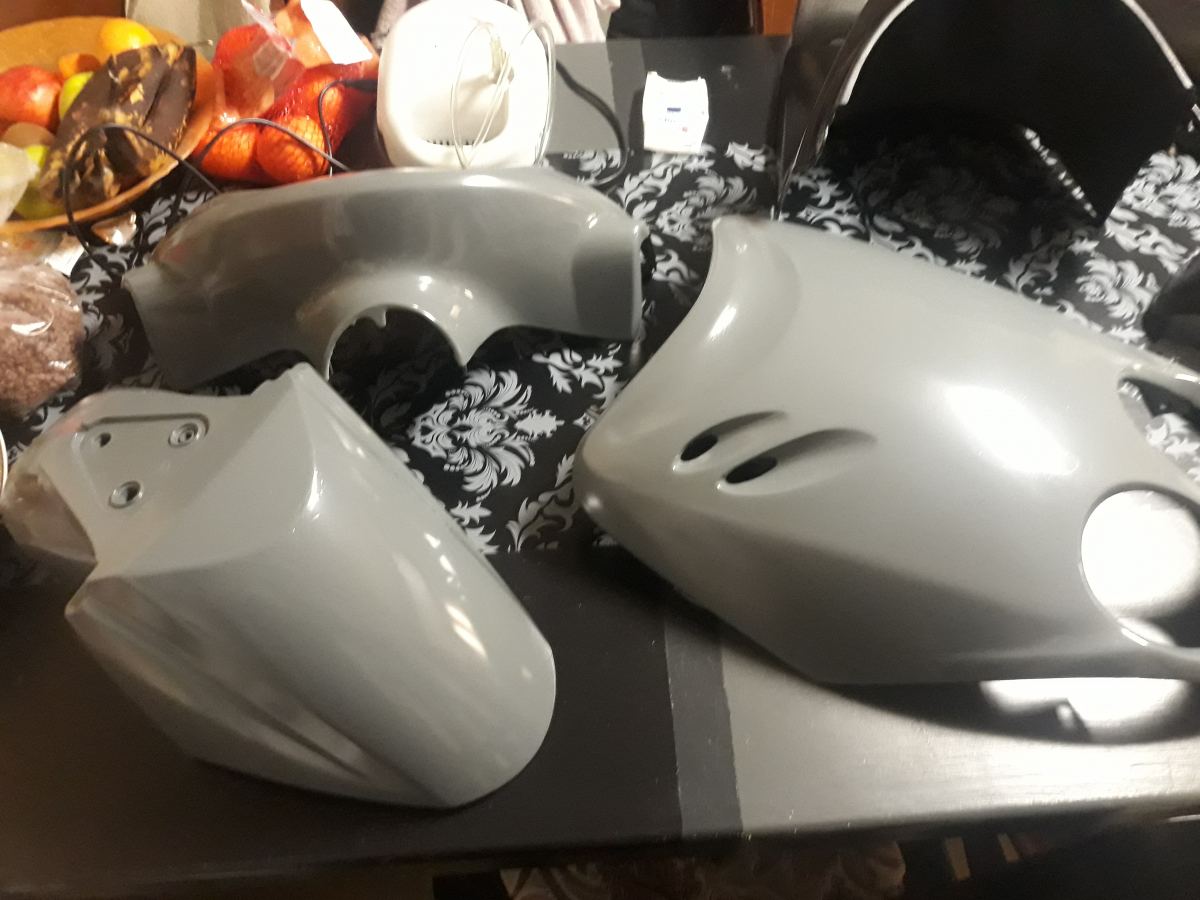

kyo2000 Posté(e) le 18 décembre 2019 Auteur Signaler Posté(e) le 18 décembre 2019 suite et fin pour ceux la : 1
fred82000 Posté(e) le 18 décembre 2019 Signaler Posté(e) le 18 décembre 2019 ah oui si il est pas a toi alors la tu ne peux pas vraiment isoler bien et propre la peinture
noux Posté(e) le 18 décembre 2019 Signaler Posté(e) le 18 décembre 2019 (modifié) propre le noir le gris je suis moins fanne sauf si c'est l'apprêt Modifié le 18 décembre 2019 par noux
Greg95 Posté(e) le 18 décembre 2019 Signaler Posté(e) le 18 décembre 2019 Beau boulot !!- Tu as changé le garde boue ? tu vas le laisser en 2 couleurs ?
kyo2000 Posté(e) le 18 décembre 2019 Auteur Signaler Posté(e) le 18 décembre 2019 Il y a 4 heures, fred82000 a dit : ah oui si il est pas a toi alors la tu ne peux pas vraiment isoler bien et propre la peinture Oui , ca fait partie de la location de mon appart Merci Il y a 3 heures, noux a dit : propre le noir le gris je suis moins fanne sauf si c'est l'apprêt Merci, non ca restera gris ce n'est pas un primer comme ça, ont peu pas vraiment s'imaginer mais une fois tout ce qui doit être fait mis ensemble tu verra ca sera bien différent,déjà va y avoir du bleu claire , des stickers noir sur le gris et d'autre stickers gris réfléchissant sur le noir vous verrez au fur et a mesur sauf si j'echange avec la derbi (je vais la voir normalement vendredi) en plus le gars a démonté le robinet a dépression pour mettre un neuf et il y arrive pas lol Il y a 3 heures, Greg95 a dit : Beau boulot !!- Tu as changé le garde boue ? tu vas le laisser en 2 couleurs ? Merci oui j'ai reprit un origine qu'il me restait et j'ai un garde boue origine nitro(echangé contre le type rocket car trop petit à mon gout) aussi mais a adapter alors pour le moment ca reste en origine oui 2 couleur et une 3éme en details bleu claire Difficile de s'imaginer comme ça mais ça devrais le faire Sinon, je ferai des photos j'ai remis mon phare a neuf ps: ca serais ironique n'empêche si j'echange le neos contre la derbi car ce scoot je l'avais déjà echanger contre mon ancienne derbi la même en + 1
