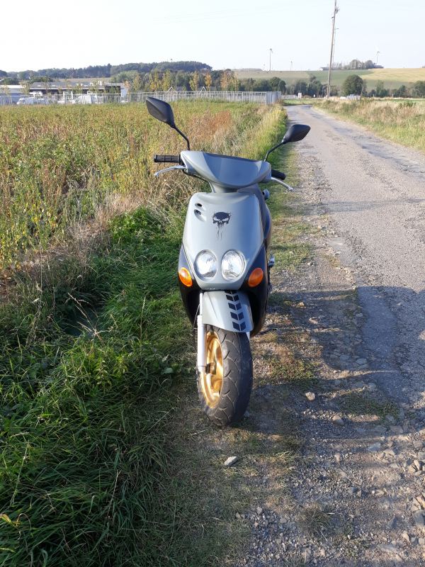

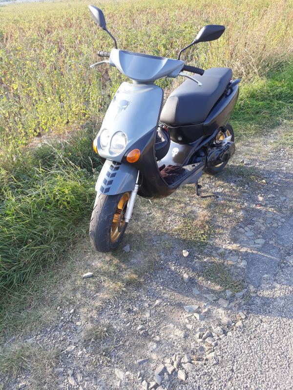

Salut, ca faisia tun moment que je n'était plus passé par ici .
Non je le sait bien que c'est très mauvais j'avais juste fait un test sur courte distance et moteur chaud .
Actuellement , mon rodage est terminé et il tourne bien ;)
J'en avait marre de chipoter à chercher les réglages alors pour le moment je l'ai remis d'origine (pot type origine et carburateur type origine) juste le variateur hi speed et ressort de poussée je ne sais plus c'est quoi le blanc je crois .
La il roule bien mais peine un peu dans les côtes lol :P
Par contre, j'ai un petit soucis, le carburateur touche légèrement le bas du coffre , alors je me suis dit je vais me commander une rehausse ça va le lever un peu et je serai tranquille .

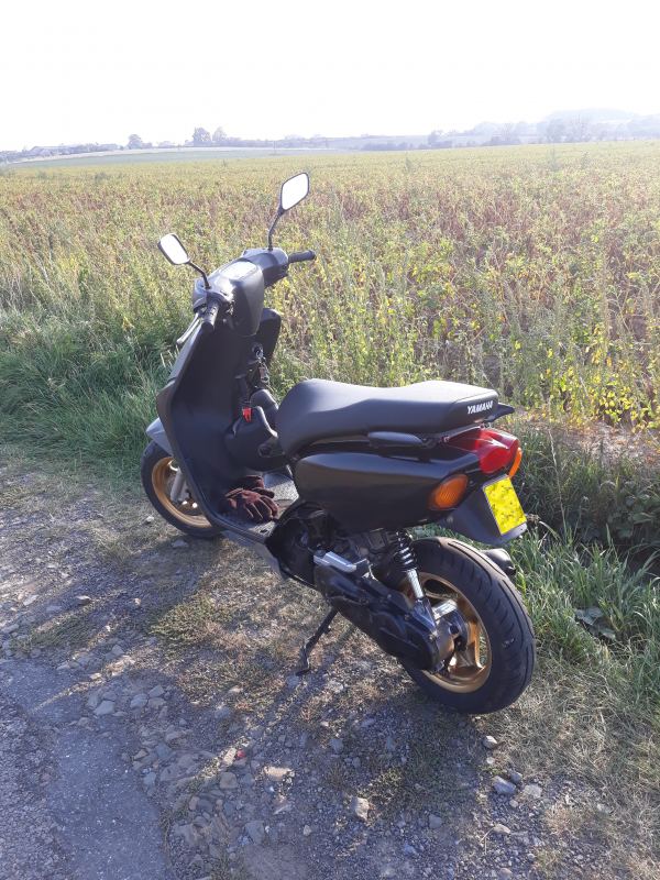

Slt, comme je disais plus haut i lest actuellement remis d'origine et dans sa nouvelle couleur gris et noir je ne sais plus si j'avais déjà posté des photos

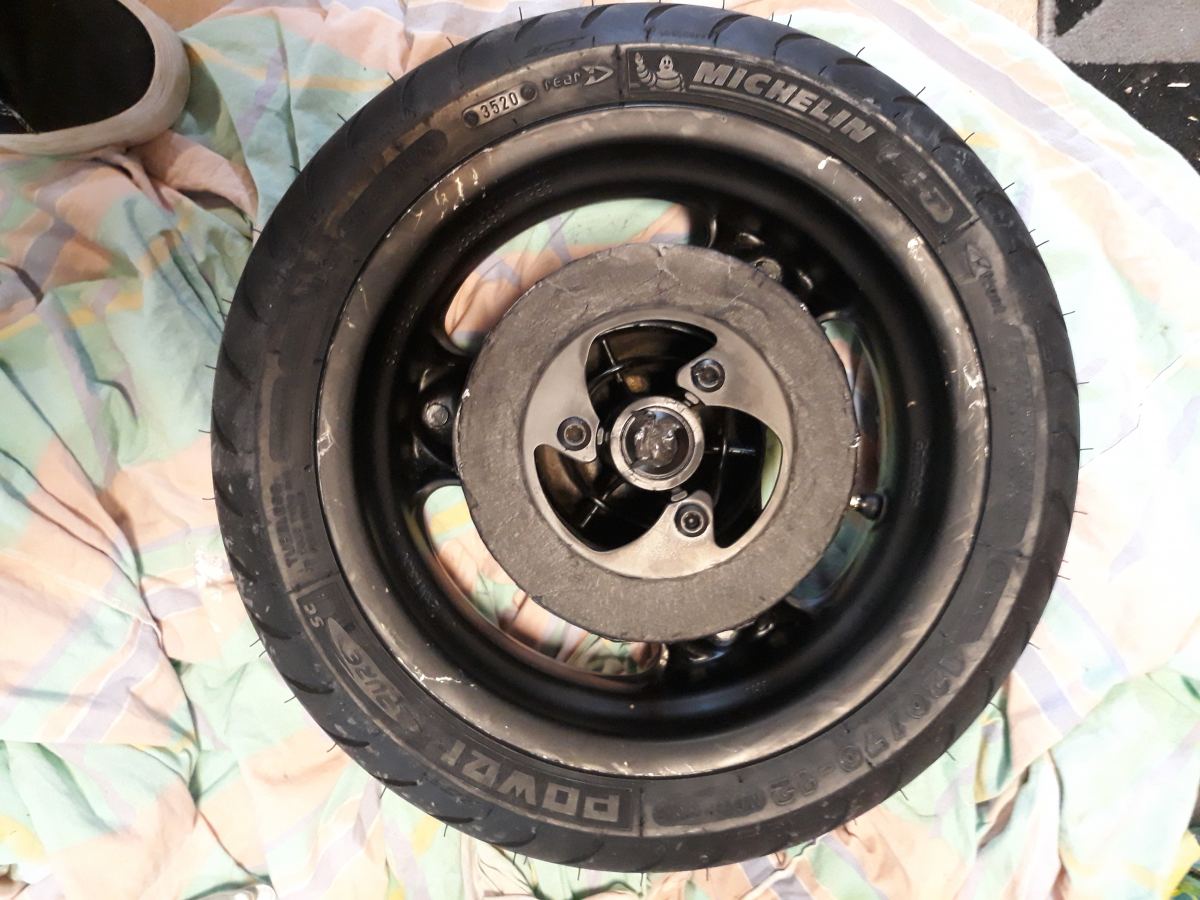

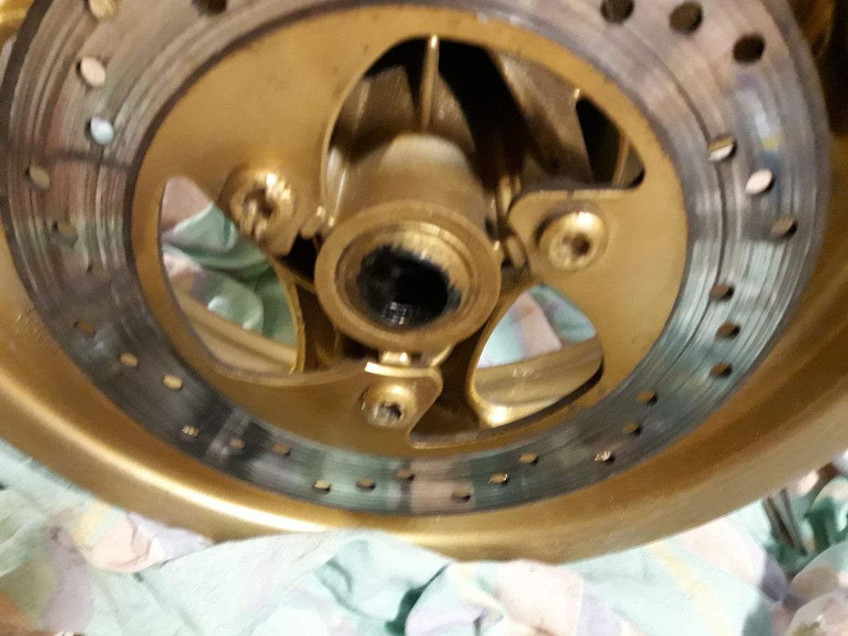

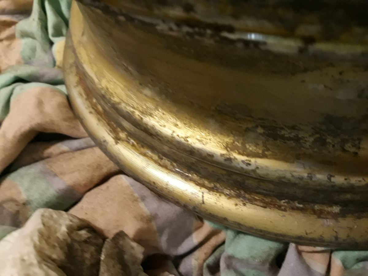

Slt,

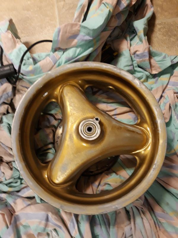

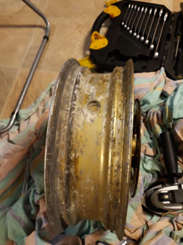

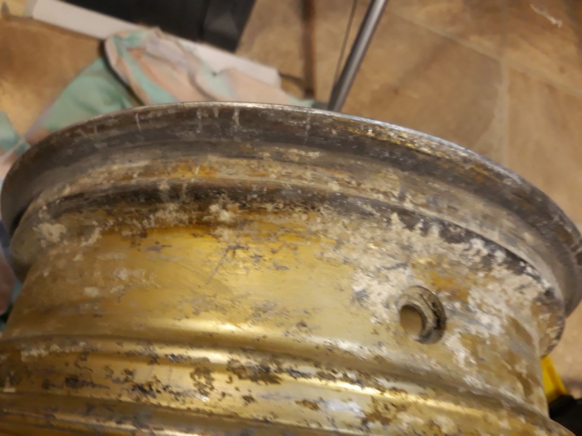

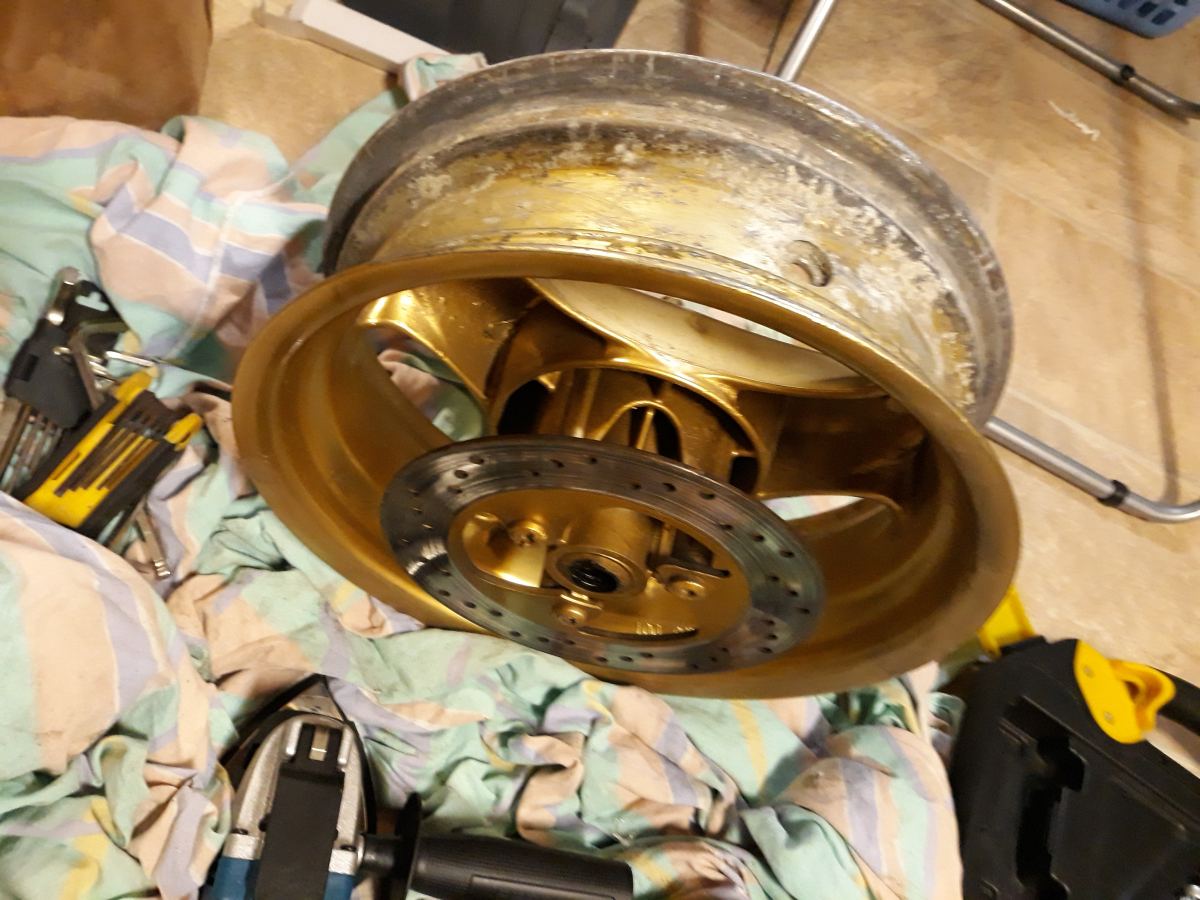

Aujourd hui , j'ai commencer le changement du pneu avant , quel misère pour faire à la main lol
Surtout que j'ai eu la surpris de voir qu'il y avait une chambre à air dedans .
bon bref, voici quelques photo de la jante sans pneu :D  (pas très belle à l'interrieur )
Je vais la remettre en état et elle passe en noir matte avec lisseret blanc .
20201019_214414.jpg.8219b250231e5f9251c0e05b93fe8ad9.jpg20201019_214417.thumb.jpg.15f645ccb8527c34cd1020a096ff43e3.jpg20201019_214428.jpg.7019633f18cb855140e43a22dec6e986.jpg20201019_214431.thumb.jpg.557efca6444457a3f56ade0fe18d1d04.jpg
L'ETAT des vis du disque ça va être une belle merde pour démonté ca mais, je le ferai plus tard . Quand j'aurai commander un disque neuf

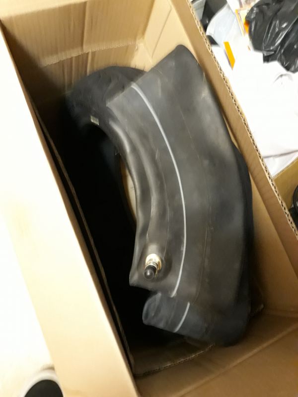

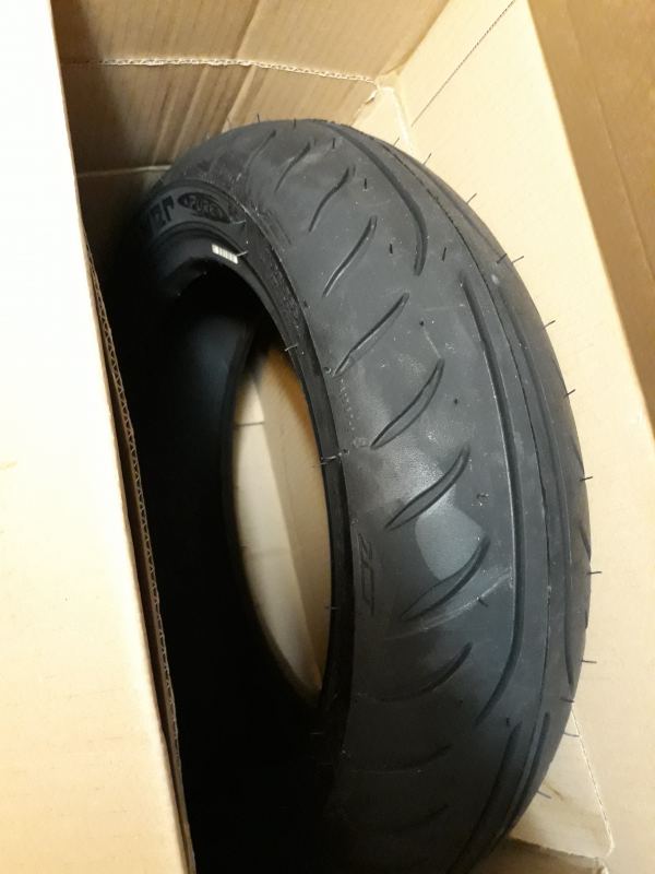

Et le nouveau pneu michelin :D qui va venir dessus et par chance j'avais une chambre à air de réserve (je n'ai pas de valve donc pas vraiment le choix puis faut bien qu'elle serve aussi :P )
20201019_214442.jpg.ea458c71d9a282d4c15d19917070f3e9.jpg20201019_214447.jpg.99bc98db0939c0607a0e771bf45516a3.jpg
A suivre

Salut cool tout ca oui ca fait un baille perso je le preferais couleur marbré
Il y a 6 heures, Max Blackbird a dit :
Parce que ta jante est une tube type, pour le pneu c'est pas grave, mais pour la jante c'est important
Oui, mais ca m'embête un peu car je n'ai pas de valve et que j'ai la chambre à air :/ c 'était quand même monté avec une chambre à air avant je vais voir ;)

Tu vas dans un norauto tu demandes en réception atelier a acheter une valve courte ils vont te la donner ou te faire payer 2e
Ta jante est pourrie, celui qui avait ton scoot avant a fait du bricolage. Il faut que tu passes un cou de brosse métallique ou que tu ponces le bord intérieur.
Oui, ben j'en ai pas de norauto par chez moi .
Pas grave j'en commanderai une alors .
De toutes façon j'ai vu que la valve de chambre à air est trop grande :/

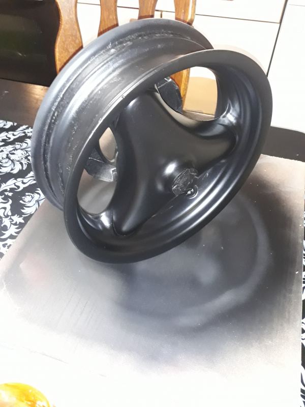

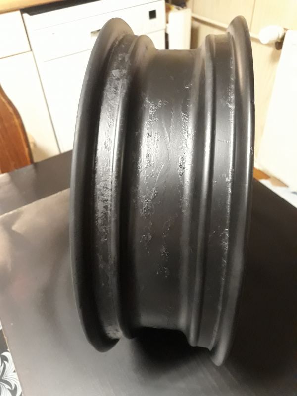

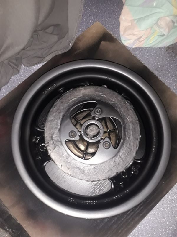

J'ai poncé un coup l'interrieur et peint l'ensemble (j'ai ponçé la jante aussi bien évidemment)20201020_140331.jpg.603022a8c81c60842b89f526c3d7491b.jpg20201020_140350.thumb.jpg.c87d3d467118f1d34ce466f678f901ef.jpg20201020_185300.jpg.53a5f97c078939ef17820c070690d302.jpg20201020_222234.jpg.417d31eca19e7421eb5b611abc54acf0.jpg20201020_222245.jpg.75e398ce706809ee17cd3805faa44a71.jpg20201020_222251.jpg.bca6a156152a4cca38142cb92252b5a9.jpg
C'est pas parfait mais beaucoup mieux .
Pour la couleur , je ne pense pas laissé simplement noir matte comme ça je réfléchis à faire un truc dessus mais je ne sais pas encore donc je réfléchis :D

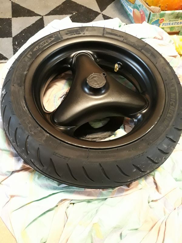

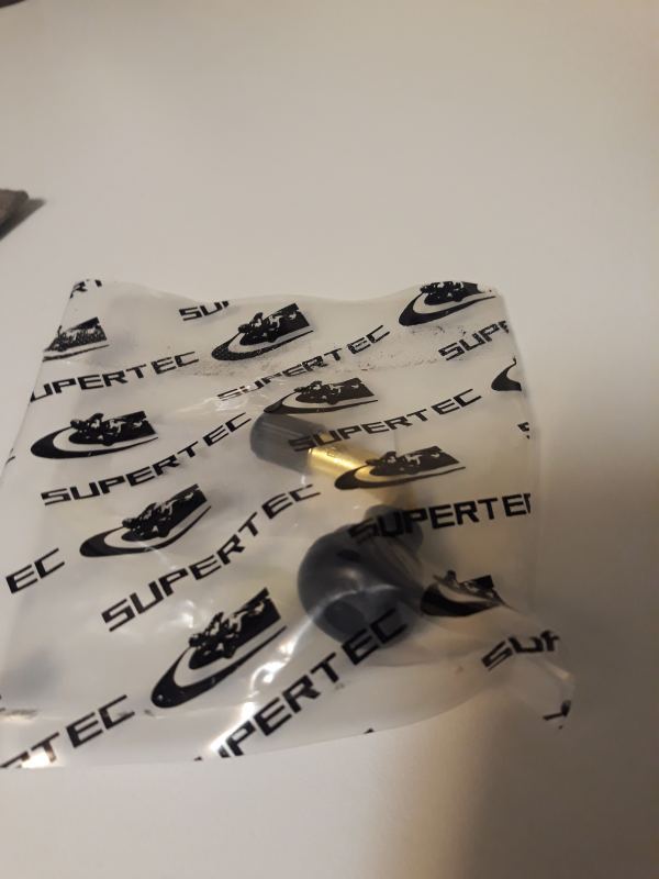

J'ai commander ce matin une valve coudé (enfin 2 pour être sur lol )
Pas de bol ca ne faisais QUE 5 euros et en dessous de 9euros ils n'envoient pas du coup j'ai prit une bombe de couleur en plus pour combler :cool:
Je devrais recevoir ça demain :)
Modifié par kyo2000
faute de frappe :)
Posté(e) (modifié)

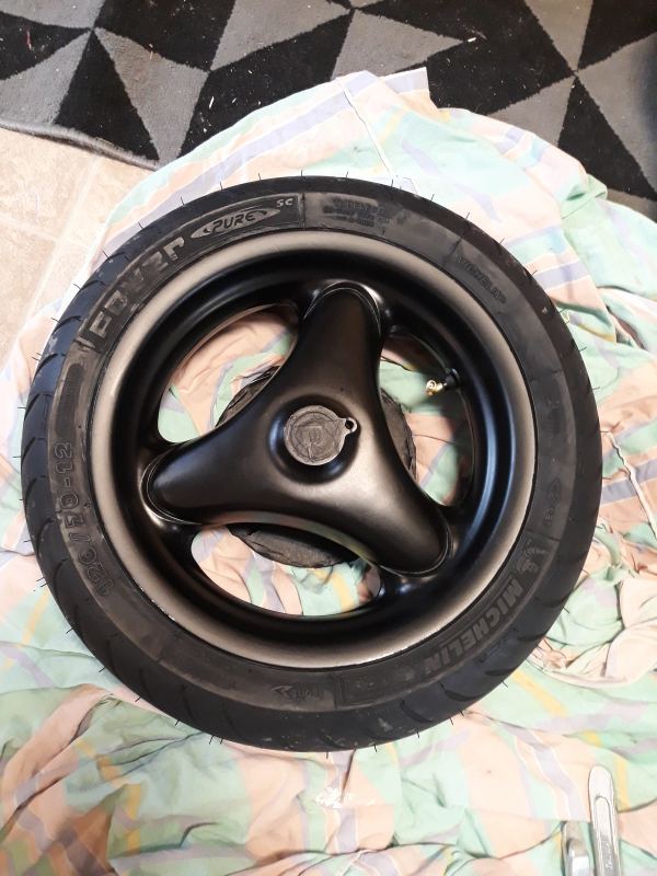

Slt, voilà le pneu et nouvelle valve monté ;)
Restera a repeindre un peu la jante car 2/3 coups du au montage avec les démonte pneu
20201022_130001.jpg.737151cebee6b121cdd5c87b3d50c1df.jpg20201022_130006.jpg.3d60ca5906de3b482bbc258f75c532f5.jpg20201022_130016.thumb.jpg.caff92494914914428b77a636f9a21e0.jpg
La valve coudée (j'en ai encore une de réserve comme ça :) )
