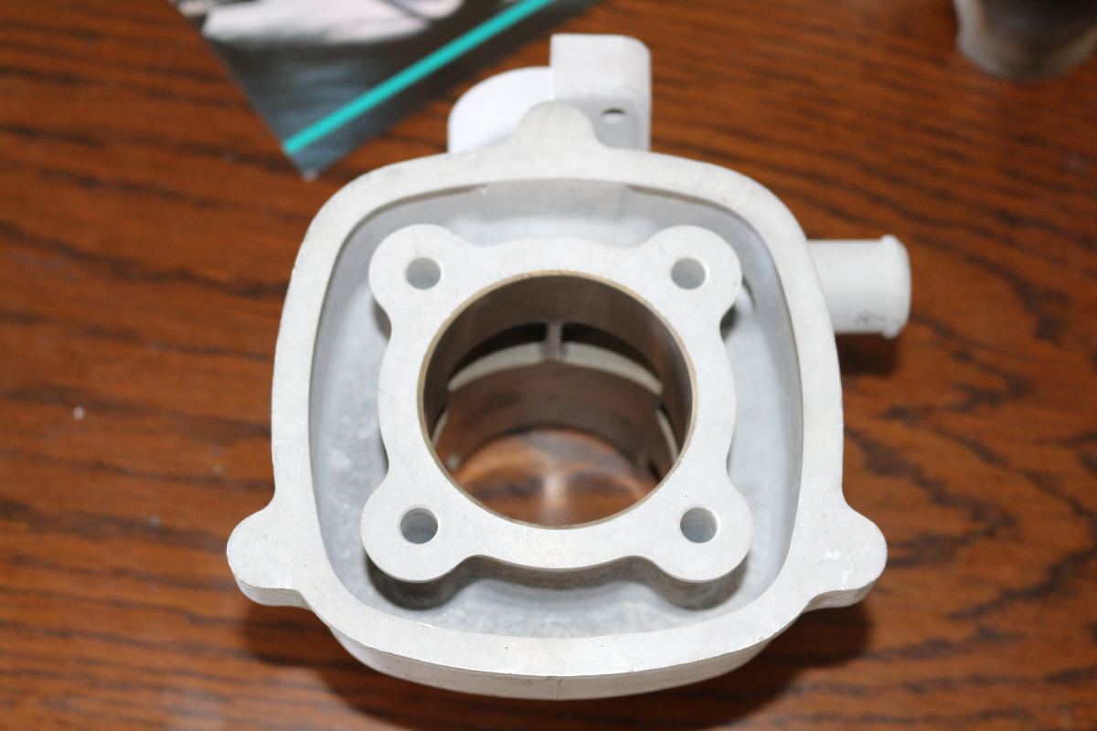

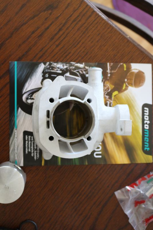

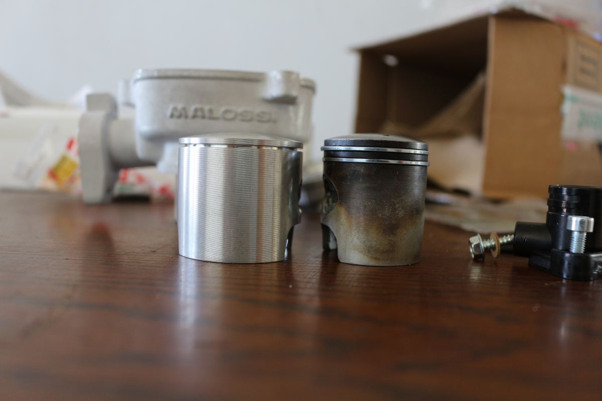

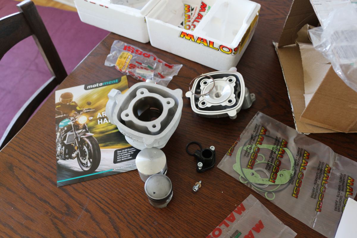

Bonjour,
Nouveau cylindre qui évitera les loupage sur les transferts, car super bien étudié même le piston est suffisamment court pour ne pas avoir a raccourcir celui ci( piston origine à droite)IMG_7943.JPG.4e136f941b7149cae3bdf3ed4f12d1ff.JPGIMG_7944.JPG.27a39b79916fe737ccbc4174fb0ef973.JPGIMG_7945.JPG.2a85d20518c8479ef74978a29ee4b6aa.JPG;
Présentation Malossi Mhr 70cc pour peugeot H ref: Malossi 3112890

Je dirai pas non pour 2 ou 3 photo en plus :P
