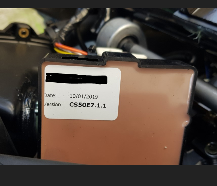

Je viens de faire l'acquisition d'un Scooter Citystar 50 "Black Edition" à la norme Euro 4 et équipé d'un injecteur.
J'ai pas mal parcouru le web depuis 1 semaine, et il semblerait que ce scooter soit équipé d'un moteur GY6 139 QMB.
N'ayant pas encore pris possession du scooter, j'ignore encore si c'est effectivement un moteur chinois (GY6 Long Case).
Idem pour l'ECU, je ne sait pas encore de quel type d'ECU mon scoot est equipé (Dell Orto 17289 ? ou autre...)
En attendant d'avoir confirmation très prochainement, j'aimerais avoir votre avis sur la configuration à apporter afin d'obtenir du Couple, Reprise et pointe à 75/80 Km/h ce qui me suffit. Autant rester d'origine si possible pour l'instant, même si j'aimerais pouvoir à terme mettre un kit 70 fonte Naraku si c'est compatible.

Bonsoir a tous j'ai vérifié  il y a bien un tube à la boîte à air il est relié  de la boîte à air et va dans le vide je pense qu il doit limiter l entré d air et de ce fait les perf.
Salutations.
Du peu que je sais, le Citystar 50 aux normes euro4 est équipé du moteur 2t, et donc il y a fort à parier qu'il faudra débrider la cartographie du boîtier ECU, à l'image des modèles TSDI à l'époque.
Merci Alain de ta réponse.

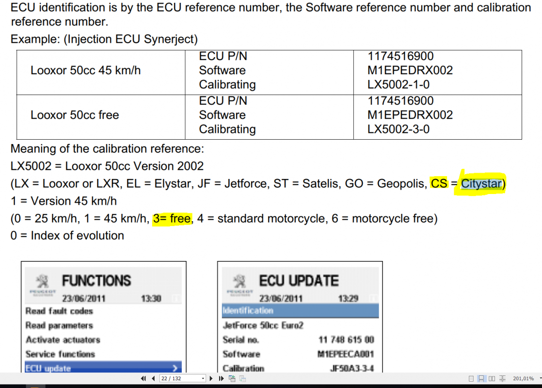

Je vient de récuperer le scooter, et effectivement le plus simple serait de mettre à jour le calculateur (ECU) qui est Synerject M3A, le Citystar 50 RS doit avoir un ECU Dell Orto.
Donc au final, on 2 possibilités pour débrider l'injection
  1.  Utiliser l'outil de diagnostic TEP 2010 en version 5.69 (Citystar 1.1) et faire une maj du calculateur Synerject.
  2. Acheter un ECU Racing Dell Orto qui sera débridé et sera compatible avec le Citystar 50 E4 2T 2019.
J'attends de voir avec mon garage s'ils peuvent me faire la maj quand ils auront mis à jour leur TEP 2010.
