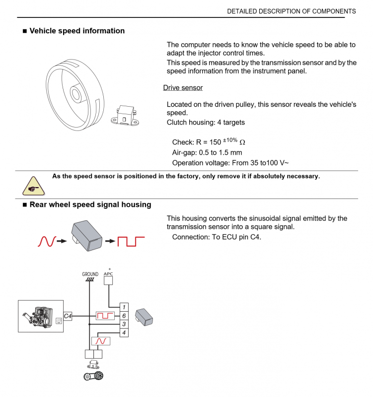

Bon, ça fera pas avancer la chose mais...
@ScootMap.fr a fait un topic regroupant la doc' peugeot et j'ai été y rejeter un coup d'oeil.
Sur ces 2 pdf concernant le calculateur:
Principe injection euro4 2T (anglais): https://www.scooter-system.fr/forum/applications/core/interface/file/attachment.php?id=90748
Principe fonctionnement Injection M3A: https://www.scooter-system.fr/forum/applications/core/interface/file/attachment.php?id=90742 (lien concernant l'injection du 4t)
On se rend compte que pour le 2t et le 4t, il s'agit donc bien du même calculateur M3A et quasiment de la même doc, sauf que sur l'euro4 2t qui nous concerne, cette page décrivant le boîtier à la cloche d'embrayage a été rajouté (voir ci dessous) , avec celle concernant le plug OBD et le tableau de bord.
Il doit donc forcément y avoir un moyen de faire tourner le scoot sans ce ce capteur qui n'était pas sur les faisceau précédents et ça doit se jouer dans le software / calibrage.

non c'est une question de compteur, le kisbee a un compteur avec 12km/h de moins que le réel tandis qu'un citystar c'est seulement 6km/h de diff, le compteur kisbee est calculé sur des roues de 13 pouces alors qu'elles sont en 12 en petit pneus fins donc encore plus petit qu'une vraie 12 pouces, ça change tout, et ceux qui ont des roues 10pouces c'est même pas la peine 15km/h de différence ;) .
c'est tout peugeot, ils font des scoots pour les enfants dans leur tête, y a que depuis le citystar, le django et le sf4 qu'ils pensent a mettre des compteurs comme sur voiture avec 5/6 km/h de différence par rapport au réel.
la déconnexion du boîtier brideur se fait électroniquement, le truc c'est qu'ils ont ajouté le odb car c'est la norme européenne, ils sont obligé de proposer un odb pour les autres garages que peugeot, ouf heureusement qu'il y a ça, avec on peut brancher du coup un lecteur enregistreur odb, y en a 50€ sur aliexpress par contre faut pas faire n'importe quoi sous risque d'effacer completement l'ecu.

Salut pour le réglage des galets je te le déconseille car tu risque de perdre en pointe retire le tube dans un premier temps (facile à retirer juste un collier de serrage) ensuite monte des ressorts d embrayage et ça ira beaucoup mieux.
   En ce qui me concerne je roule avec le capteur débrancher (sans avoir toucher au plots de la cloches) et je n'ai plus de baisse de régime cette le voyant reste allumer mais j'ai juste a rebrancher le câble temps en temps et voir si le voyant s'éteint ou pas et si il ne s'éteint pas c'est qu il y a un autre soucis.
Cela me paraît le choix le plus judicieux pour conserver la garantie car personne ne peut  savoir si je débranche ou non le câble.
   Pour ton soucis de compteur tu ne repartira pas a zéro il te changeront uniquement la pièce.
Pour ton bruit de frottement fait tourner tes roues  à la mains a l arrêt sans le contact voir si cela vien des disques si ce n est pas le cas accélère sur béquille et voit si le bruit y est ou si c'est uniquement quand tu roule cela limitera déjà plusieurs possibilités.
Je pense à quelque chose je connais un peu la mecanique mais l electronique rien du tout mais juste une penser qui me traverse l esprit.
Le câble qui va du capteur de la cloche a l ECU est constitué  de 2 fils si il y en a un qui est relié  a l ECU pour transmettre la position de la cloche et un a un boîtier brodeur pensé  vous qu'il serait  possible de couper simplement le fil qui est relié  au boîtier et laisser l autre?
Le 06/01/2020 à 11:56, Timedogs13 a dit :
As tu coupé ce fil ?
