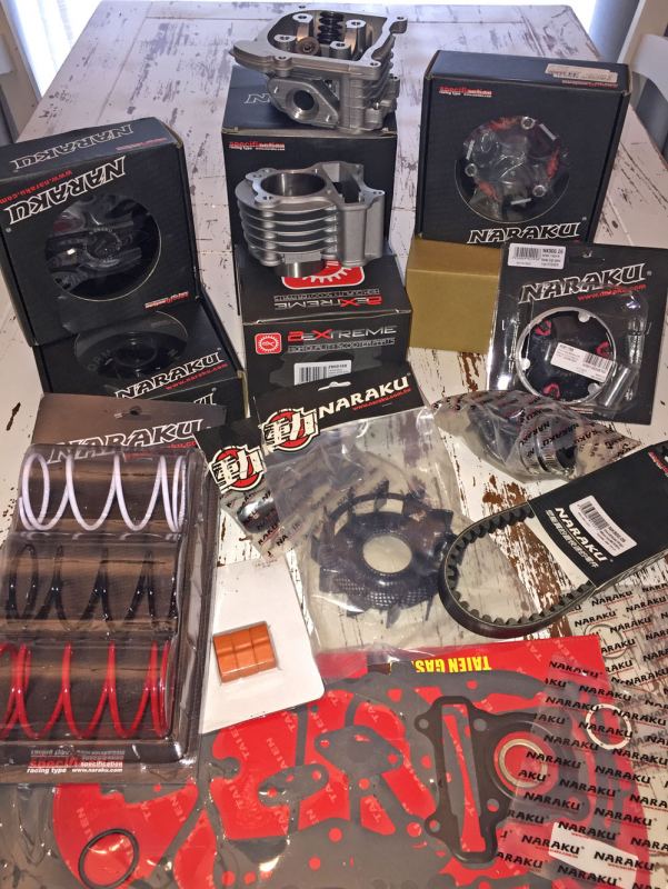

Boyington Posté(e) le 20 mars 2020 Signaler Posté(e) le 20 mars 2020 (modifié) Voilà un titre bien racoleur qui va faire hurler les haters ; "si tu veux rouler vite en 50cc, achète un 2T !" Ok, ok Bro', mais quelle est réellement la vitesse max à laquelle ont peut amener un scooter chinois 4 temps de 50cc ? Moi je me suis posé la question. Et je suis bien décidé à le savoir. Pour cette expérience, j'ai rempli mon panier avec ça: Et je vais le greffer sur ça : Arrêtez de râler, vous cherchiez de la lecture, vous en avez trouvé ! Modifié le 22 mars 2020 par Boyington 3

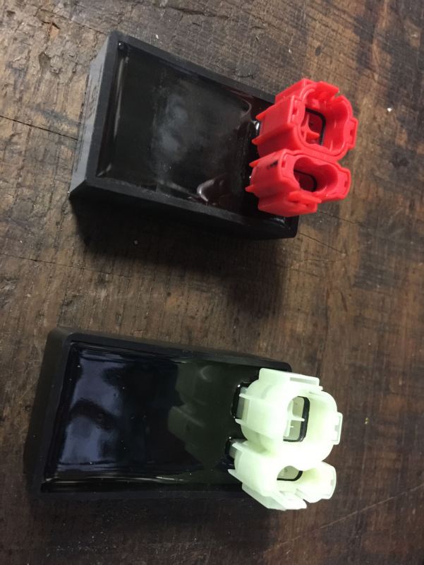

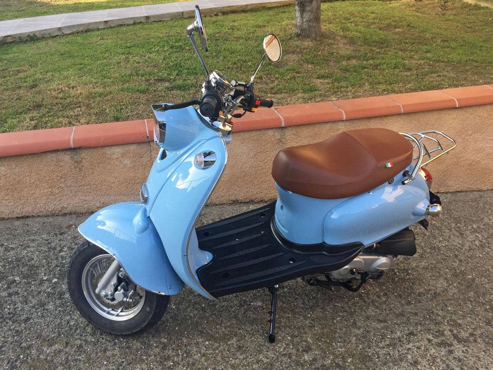

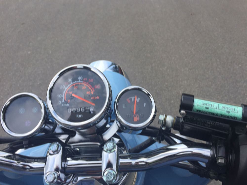

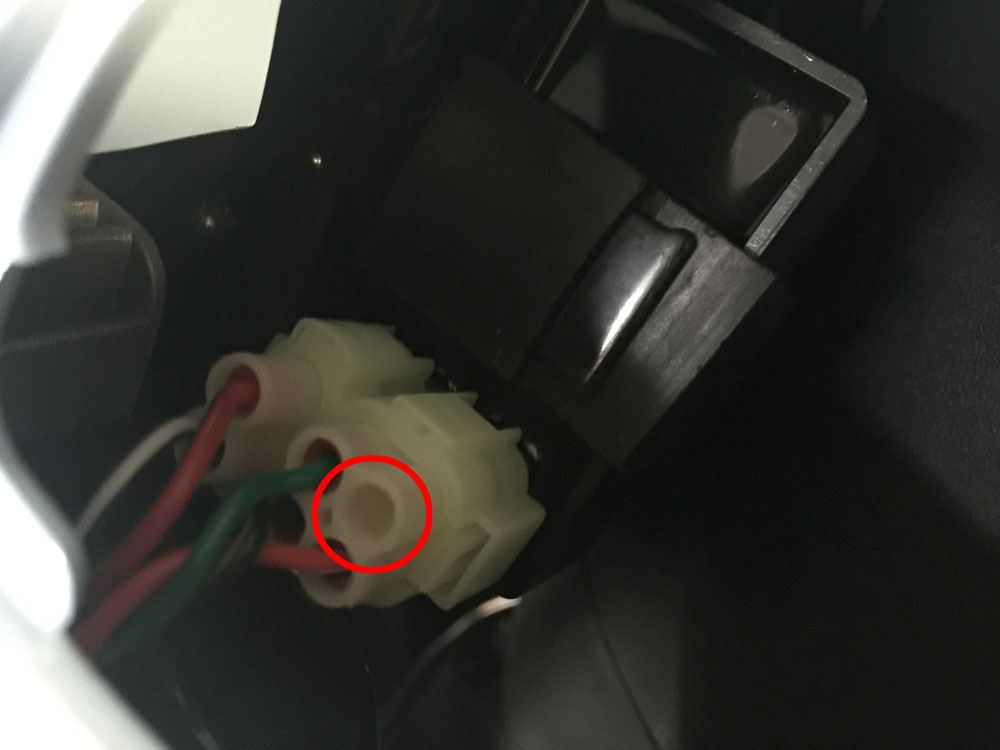

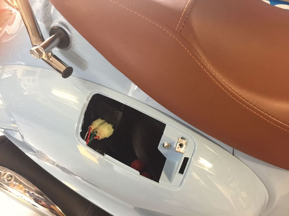

Boyington Posté(e) le 20 mars 2020 Auteur Signaler Posté(e) le 20 mars 2020 (modifié) @ScootMap.fr t'inquiète mon pot' Le scoot est le modèle 50QT-15 de la marque Yiying . On le trouve également vendu sous le nom de "Jordon Venice" par la marque Baotian ou encore comme modèle "Oldies" sous l'enseigne JM Motors. Etape 1 D'origine il est bridé pour être en conformité avec la loi française, imposant aux 50cc de ne pas dépasser les 45km/h. Et effectivement il ne les dépasse pas . J'ai mesuré sa vitesse à plusieurs reprises; 38km/h au GPS. Comment le débrider ? C'est simple. Il suffit d'accéder au CDI. Cela peut se faire simplement par une trappe située sur le côté du scoot (pour ne pas avoir à démonter la selle avec son coffre). Il suffit de débrancher cette cosse du CDI (entouré en rouge et déjà débranchée sur la photo) : Avec cette simple modif, le scoot est passé de 38km/h à 48km/h (toujours au GPS, quasiment 55km/h au compteur). Soit un gain de vitesse de 25% pour 0€, pas mal non ? Autre alternative, remplacer le CDI d'origine par un CDI "Racing". J'ai testé aussi : En bref, après plusieurs essais le CDI racing (j'ai choisi le GYSPEED V3) ne permet pas de gagner en vitesse de pointe, il a amélioré très très légèrement l'accélération. Mais j'ai décidé de le garder, car avec le reste des pièces ce léger gain s'ajoutera à une somme de petits gains pour notre objectif final. Très vite la suite, Stay tuned ! Modifié le 20 mars 2020 par Boyington 1

Boyington Posté(e) le 20 mars 2020 Auteur Signaler Posté(e) le 20 mars 2020 (modifié) @Bader Pas du chinois mais du Taïwanais . On va essayer de faire une VMax honnête sur du plat avant de rentrer dans des délires de mytho genre pointe mesurée en chute libre . Oh pu#¤!µ... Un AMR300 sur un scoot ça serait délire ! @luffy34970 90cc Naraku. Pour patienter en attendant la suite (le montage et rodage est fait, je vais vous donner les premiers résultats), la liste du matos (une partie sur la photo en début de thread): Cylindre Naraku 90cc (un "vrai", alésage de 52,4mm) Culasse Naraku grosses soupapes Arbre à came racing Naraku Embrayage racing Naraku 107mm Cloche d'embrayage Naraku Kit de 3 ressorts de poussée Naraku 1000/1500/2000 rpm (blanc/noir/rouge) Correcteur de couple racing Variateur Naraku HS racing V2 Joue fixe alu Naraku Courroie Gates Carburateur 2Extrem 24mm Pipe racing alu Naraku + Pipe admission 125cc (au cas où...) Entretoise JetFlow Naraku Galets racing 5,8/6/7grs Bobine d'allumage racing Anti-Parasite racing Bougie NGK CR7HSA Boîte de gicleurs de ralenti Naraku Boîte de gicleurs principal Naraku Huile, joints, etc.. Modifié le 26 mars 2020 par Boyington 1

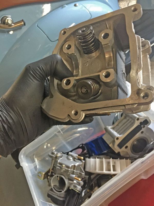

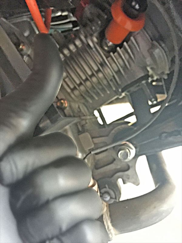

Boyington Posté(e) le 22 mars 2020 Auteur Signaler Posté(e) le 22 mars 2020 (modifié) Etape 2 Montage de: - Kit Cylindre + Culasse Naraku 90cc - Arbre a came - Carburateur 2Extrem 24mm - Pipe racing alu Naraku - Arbre à came racing Naraku - Bobine et antiparasite racing, bougie NGK Allez hop on démonte tout et c'est parti ! Je vous mets pas de photos de cette opération, il existe de nombreux tutos bien faits sur Internet. Personnellement je me suis servi de celui-ci : https://youtu.be/9G_DfP_tlNI J'ai décidé de monter d'abord cylindre/culasse/carburateur et plus tard tout ce qui concerne variation/embrayage. Simplement je me suis dit que si je monte tout d'un coup et qu'au démarrage j'ai une panne ce serait un enfer à diagnostiquer. Donc on monte le moteur, on rode et après on attaque le reste ! Hop, virés l’ancienne culasse, son cylindre et le carburateur d'origine. Le kit est monté ! Je n'avais aucune expérience de mécanique sur 2 roues. Ça n'a pas été compliqué (grâce aux tutos), mais j'ai tout de même vécu une petite période de stress étalée sur plusieurs jours ! Je vous épargne largement les galères et péripéties que j'ai rencontrées; support de culbuteur pas adapté, prise de dépression sur le carburateur pas débouchée d'usine (!?) ... Mais grâce à de la persévérance, l'aide de la communauté, de @sc4t, et de @Xav3005 en particulier, j'y suis arrivé. J'ai d'ailleurs grandement profité de l’expérience de @Xav3005 pour le choix des pièces, et Xav m'a permis d'éviter certains petits pièges (penser à commander des joints, certains outils, etc...). Merci Xav t'es un AS ! Arrivé à ce stade il y a plus qu'a roder le moteur... Une fois le rodage terminé, et avant le montage des autres pièces (variateur, embrayage,...), on va voir à quelle vitesse il est capable d'aller ! Go ! Modifié le 22 mars 2020 par Boyington

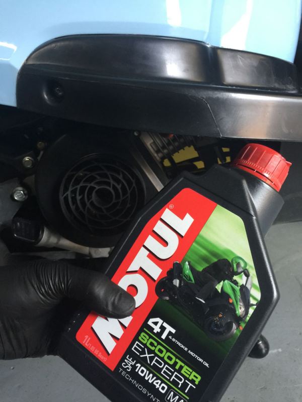

Boyington Posté(e) le 23 mars 2020 Auteur Signaler Posté(e) le 23 mars 2020 (modifié) Le 20/03/2020 à 21:45, nathan 2917 a dit : Et ba avec tout ça tu vas aller aussi vite qu’un booster avec un pot Même pas ! Peut-être s'en approcher ? @ScootMap.fr je viens de terminer ! Avec @Xav3005 nous sommes également en contact direct par email. @sc4t m'a aidé au travers de son forum (qu'il avait re-ouvert mais refermé il y a peu) et de ses vidéos. @Docteur JEFF j'ai remplacé la culasse d'origine par une Naraku grosses soupapes. Si tu as des suggestions pour améliorer la culasse, je prends . @Bader polir les conduits admission/échappement ? Pas certain qu'il y ai un gain de perfs brutes à la clef. A moins d'augmenter la section ? La suite... Une fois le rodage fini, vidange effectuée à la Motul. Malheureusement je n'ai pas pu monter la pipe racing alu Naraku. Elle est beaucoup plus volumineuse et amène le haut du carburateur (24mm) à toucher le bas du coffre de selle. @Xav3005 me l'avait prédit, mais nous avons besoin de faire nos propres erreurs pour apprendre. Il faudrait découper le coffre et c'est quelque chose que je ne ferais pas. Mon but est d'avoir un look sleeper, tout en discrétion, apparence stock (on s'en doute, si je n'étais pas attaché au look, je n'aurais pas choisi ce type de scooter). @Bader Je vais garder le pot d’origine pour la même raison. Du coup montage d'un pipe d'admission classique de 125, avec toutefois l'entretoise JetFlow Naraku qui permet de relier le diamètre de la pipe 125cc à l'admission du cylindre 90cc. L'ajustement n'est pas au mm, j'ai d'ailleurs recoupé mes joints pour un alignement parfait et gratter le moindre dixième (un joint 50cc côté cylindre et un joint 125cc côté pipe admission). Après montage des éléments suivants (sans toucher à la transmission, toute d'origine. boîte à air d'origine légèrement libérée). - Kit Cylindre + Culasse Naraku 90cc - Arbre a came - Carburateur 2Extrem 24mm - Pipe 125cc + entretoise Naraku - Arbre à came racing Naraku - Bobine et antiparasite racing, bougie NGK A ce stade, la vitesse max est de 71 km/h au GPS, pas mal quand on considère que la transmission d'origine n'a pas été touchée ou optimisée (notamment les galets). Par contre quel gain en couple de dingue, les accélérations ne doivent pas être loin de celles d'un scooter 125 ! Alors pour le fun, au compteur on est déjà dans l'hyperespace par rapport à ce qu'avait prévu le constructeur Il faut maintenant monter les éléments de la transmission (embrayage, variateur racing, etc...). Espérons gratter encore quelques km/h. Il y a certainement de la marge (encore quelques modifs à faire) mais la route est encore longue pour espérer atteindre les 90 Km/h ! A suivre ... Modifié le 24 mars 2020 par Boyington 2

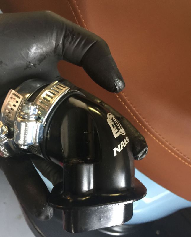

jimmy@ Posté(e) le 23 mars 2020 Signaler Posté(e) le 23 mars 2020 Il y a 7 heures, Boyington a dit : Même pas ! Peut-être s'en approcher ? @ScootMap.fr je viens de terminer ! Avec @Xav3005 nous sommes également en contact direct par email. @sc4t m'a aidé au travers de son forum (qu'il avait re-ouvert mais refermé il y a peu) et de ses vidéos. @Docteur JEFF j'ai remplacé la culasse d'origine par une Naraku grosses soupapes. Si tu as des suggestions pour améliorer la culasse, je prends . @Bader polir les conduits admission/échappement ? Pas certain qu'il y ai un gain de perfs brutes à la clef. A moins d'augmenter la section ? La suite... Une fois le rodage fini, vidange effectuée à la Motul. Malheureusement je n'ai pas pu monter la pipe racing alu Naraku. Elle est beaucoup plus volumineuse et amène le haut du carburateur (24mm) à toucher le bas du coffre de selle. @Xav3005 me l'avait prédit, mais nous avons besoin de faire nos propres erreurs pour apprendre. Il faudrait découper le coffre et c'est quelque chose que je ne ferais pas. Mon but est d'avoir un look sleeper, tout en discrétion, apparence stock (on s'en doute, si je n'étais pas attaché au look, je n'aurais pas choisi ce type de scooter). @Bader Je vais garder le pot d’origine pour la même raison. Du coup montage d'un pipe d'admission classique de 125, avec toutefois l'entretoise JetFlow Naraku qui permet de relier le diamètre de la pipe 125cc à l'admission du cylindre. L'ajustement n'est pas au mm, j'ai d'ailleurs recoupé mes joints pour un alignement parfait et gratter le moindre dixième (un joint 50cc côté cylindre et un joint 125cc côté pipe admission). Après montage des éléments suivants (sans toucher à la transmission, toute d'origine. boîte à air d'origine légèrement libérée). - Kit Cylindre + Culasse Naraku 90cc - Arbre a came - Carburateur 2Extrem 24mm - Pipe 125cc + entretoise Naraku - Arbre à came racing Naraku - Bobine et antiparasite racing, bougie NGK A ce stade, la vitesse max est de 71 km/h au GPS, pas mal quand on considère que la transmission d'origine n'a pas été touchée ou optimisée (notamment les galets). Par contre quel gain en couple de dingue, les accélérations ne doivent pas être loin de celles d'un scooter 125 ! Alors pour le fun, au compteur on est déjà dans l'hyperespace par rapport à ce qu'avait prévu le constructeur Il faut maintenant monter les éléments de la transmission (embrayage, variateur racing, etc...). Espérons gratter encore quelques km/h. Il y a certainement de la marge (encore quelques modifs à faire) mais la route est encore longue pour espérer atteindre les 90 Km/h ! A suivre ... il te suffirait de monter une transmision plus longue si ça se fait pour ce model , avec autant de couple ça vas la tirer facile. faut la trouvé si elle existe. ou voir si celle d'un qutre model avec un rapport differant pourrais monter. comme les scoot bmk/yam , aucun des model n'a le même rapport de transmi mais elles sont toute interchangeable .

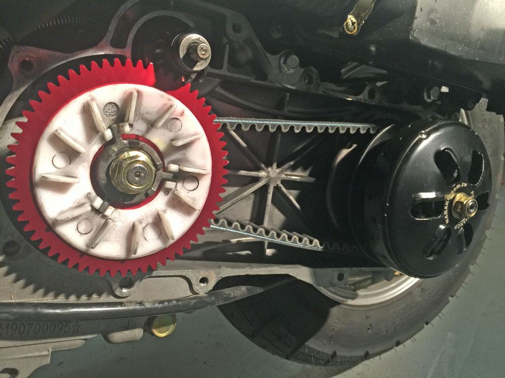

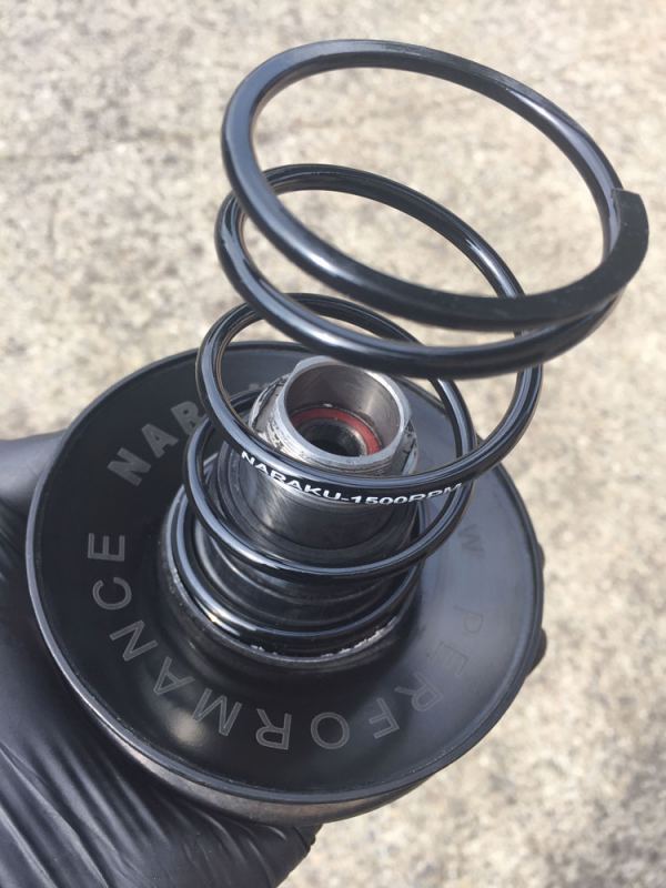

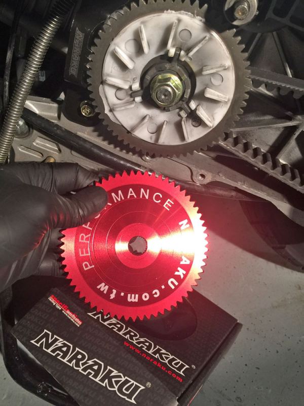

Boyington Posté(e) le 26 mars 2020 Auteur Signaler Posté(e) le 26 mars 2020 (modifié) Merci pour votre feedback et contribution les gars, ça donne des idées ! Bon allez, on se remonte les manches et on y retourne ! On attaque la partie transmission: Ressort de poussée Naraku 1500 rpm Demi correcteur de couple racing Naraku Variateur Naraku HS racing V2 Joue fixe alu Naraku Cloche d embrayage Naraku R-vent 107mm J'ai d'abord fait un essai avec le ressort rouge ça gueulait comme un dragster réglé pour faire des départs arrêtés sur 30 mètres ! Puis du coup je suis redescendu au blanc. Un poil trop souple... Du coup... Va pour le noir ! Le demi correcteur de couple racing Naraku + un ressort Naraku noir calibré à 1500 RPM C'était pas prévu au départ mais à l'occasion d'une commande de consommable, j'ai craqué pour la joue fixe alu Naraku. Elle est rouge donc elle est rapide A noter aussi la cloche d embrayage Naraku R-vent, qui est censée améliorer le refroidissement... (de 1% ? ) Ça n'a pas transformé le scoot question démarrage. Sans chrono impossible de dire si il y a eu une amélioration de l'accélération ou pas, en plus le régime du scooter influence beaucoup la perception. Dès qu'il gueule on a l'impression que ça marche plus fort. Du coup je regarde le compteur de vitesse et j'oublie mes oreilles . Avec le nouveau matos et des galets de 6Grs la nouvelle VMax est de .... ... 76 Km/h GPS ! Bon ok, les aficionados du 2T pleurent de rire, mais pour un 4T ça commence à watter. Et 76 au GPS ça fait bien du 80/85 sur un compteur de MBK Booster nan ? Le 23/03/2020 à 22:06, jimmy@ a dit : monter une transmission plus longue si ça se fait pour ce model , avec autant de couple ça vas la tirer facile. Je crois que l'on va être obligé d'y passer ! Mais j'ai pas dit mon dernier mot, la suite au prochain épisode les amis. Envoyez moi de la motivation please, envoyeeeeezzzz moi les waaaaaattts !!! Modifié le 26 mars 2020 par Boyington 4
