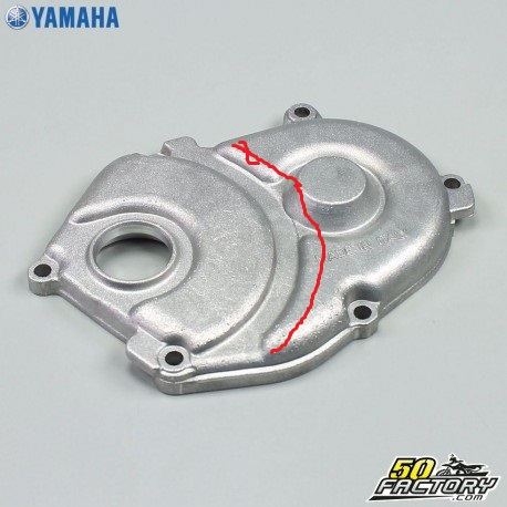

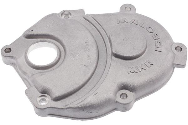

salut , sur les moteur minarelli le correcteur gp ne passe pas avec le carter de transmi d'origine , soit du le lime soit tu le change par un model compatible. sur la tof 1 ce qu'il faut limé , la 2em c'est un carter malossi prevus pour un gp.on vois bien la differance.
carter-de-transmission-mbk-booster-yamaha-bws-.jpg.9dfbc965f1446c05fd69e806de2ab7d6.jpgm2515482_m2513562_01.jpg.10bb039ac51eb8c482f350bd551c81b2.jpg
Salut, ah d'accord merci. bon bah du coup dommage je vais rester en petites plage car au final ça va me coûter trop cher si je prend le carter de transmission malossi, en plus faut enlever la transmission primaire pour la mètre sur le carter malossi. Sauf si je trouve quelqu'un qui vend l'ensemble pack over range et carter de transmission. Au vue de ma configuration c beaucoup d'argent pour pas grande perf en plus. Merci

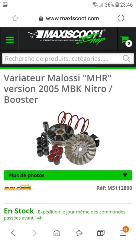

Justement, quelle est ta configuration?
Kit 70 mhr racing
Allumage mvt
Pot mhr racing
Clapet polini lamelle polini
Carburateur 21dellorto
Variateur malossi multivar
Embrayage delta clutch
Cloche mhr d'embrayage
Transmission d'origine
Posté(e) (modifié)
Oui le mhr me tente bien.
Sinon
J'hésite faut que jeconomise. Aussi à voir si ça vaut vraiment le coup niveau perf

le carter pas obliger jimmy ta dit que tu peux le limer et en plus il te montre ou limer donc ça fait déja une économie

 Salut, limer le carter j'ai pas envie pour plusieur raison. Le carter malossi à l'air bien sympa.j'ai regardé de plus près il a des roulement et une cage à aiguille. par contre le problème serai de mètre mon ancien axe primaire sur le nouveau en sachant qu'il a un joint spy du coup pas de chauffe pour le rentrer. Et es-que sa apporte vraiment plus de perf es-que ça vaut vraiment le coup de mètre 600euro pour avoir très peu de perf...

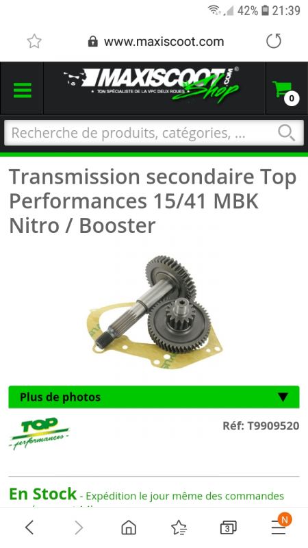

l'arbre est sur le roulement , une fois ton carter d'origine démonter , tu le chauffe autour du roulement et ça vien tout seul , pour le remonter sur le new carter tu chauffe ce dernier et le roulement devrair rentré tout seul. perso a ta place je monterais une transmi seconder en 15/41 , tu y gagnera plus a tout niveaux que le pack over range. en variateur le mhr gp est le meilleur même avec le correcteur d'origine.
Donc le mieux pour ma configuration serai de prendre le variateur mhr grande plage avec une transmission secondaire en 15/41. Sans le carter malossi et le correcteur de couple mhr grande plage.
Posté(e) (modifié)
 Merci. Une marque à conseiller pour la secondaire ?
Celle la me semble pas mal et elle est déjà monté il y a juste à la poser.
Modifié par SpiritSystem
non , une transmi est un bout d'acier taillé dans la masse et trampé . c'est toute les même , c'est jasil qui fabrique pour la plus de marque . prend la moins chere.
  • Merci 1
tu n'est pas d'origine tu as une configuration assé poussé pour un stunt  , sur le même bloc , j'avais plus long (15/39) avec un 70 polini evo , j'ai rien perdut mais gagné partout. un moteur puissant avec une transmi plus longue part plus vite qu'avec la transmi d'origine .
Ok.merci de vos réponse à mes question vous êtes au top. Je vais prendre le variateur mhr alu grande plage et les galet en 19 réglable de chez pavesse avec la transmission secondaire top perf déjà pressé en 15/41. Je ferai un retour sur les perf. Merci :socool2:
