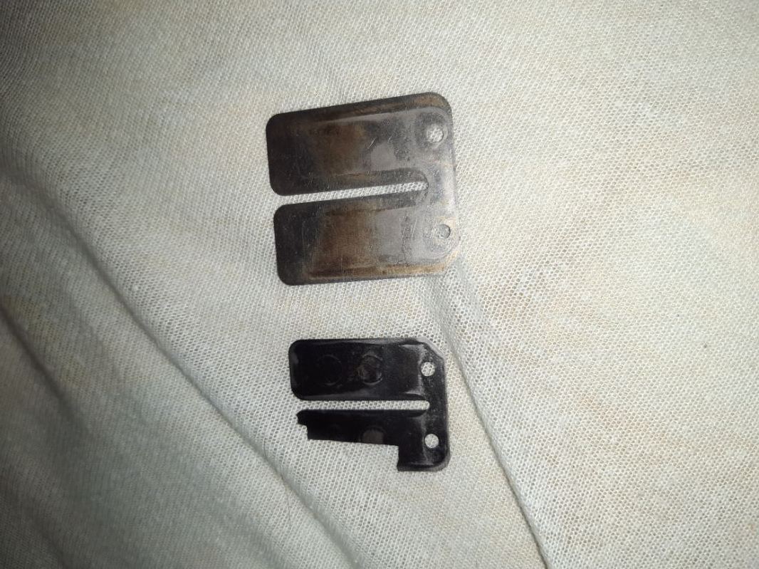

Thegame Posté(e) le 2 novembre 2021 Auteur Signaler Posté(e) le 2 novembre 2021 (modifié) Bon ça avance,une lamelle de clapet était pété en deux,où est parti le morceau ? Aucune idée.....,j'ai kické et regardé par le trou de la boîte à clapet et j'ai pas trouvé le morceau manquant....blc,il y a une trace sur le vilebrequin.... J'ai mis clapet neuf,et joint clapet,il démarre mais cale.... Je vais essayer en achetant une bougie neuve.... Vraiment marre de ce scoot..... Le 30/10/2021 à 17:09, fred82000 a dit : regarde l'état des clapets Bingo,le clapet est coupé en deux,enfin la lamelle Mais il y a encore un autre truc car il démarre mais cale....et je sais pas ce que c'est... Modifié le 2 novembre 2021 par Thegame

Thegame Posté(e) le 2 novembre 2021 Auteur Signaler Posté(e) le 2 novembre 2021 J'avais jamais vu un clapet en ferraille pété putain Il manque un bout....
jimmy@ Posté(e) le 2 novembre 2021 Signaler Posté(e) le 2 novembre 2021 Le 31/10/2021 à 21:08, Max Blackbird a dit : Putain 420e pour ca Pire 480 A ces tarifs regarde du côté de l occasion pour presque le même prix j'offre plus du double de puissance avec un kit refait a neuf et vilebrequin neuf , y a que le pot qui "fait" occasion (dans la partit vente moteur). Il y a 2 heures, Thegame a dit : J'avais jamais vu un clapet en ferraille pété putain Il manque un bout.... salut , j'en ai déjà cassé (sur peugeot), pour sa qu'il faut monter des carbone même sur full origine , c'est plus fiable.
