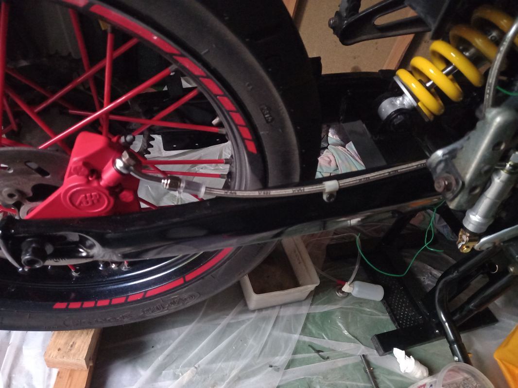

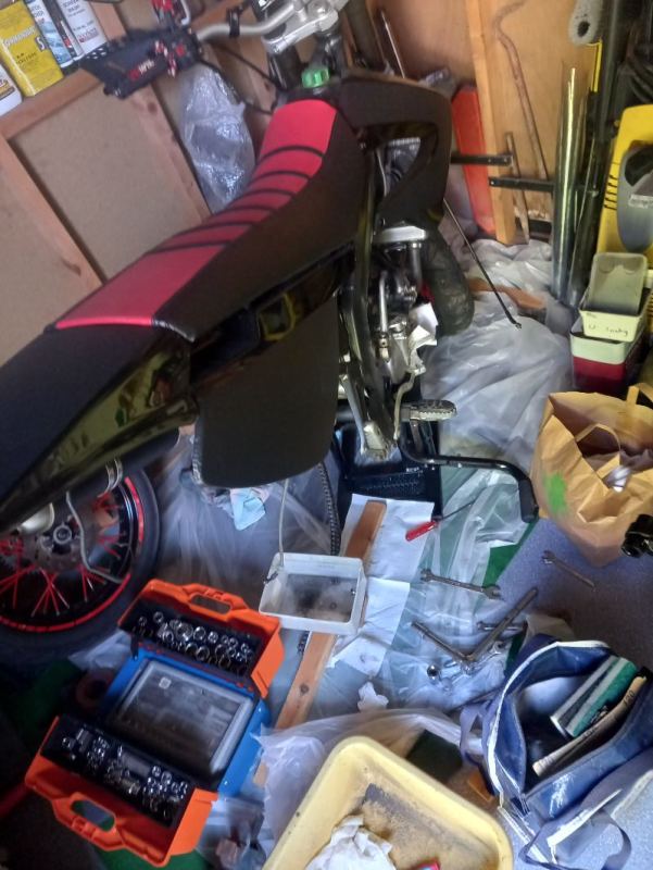

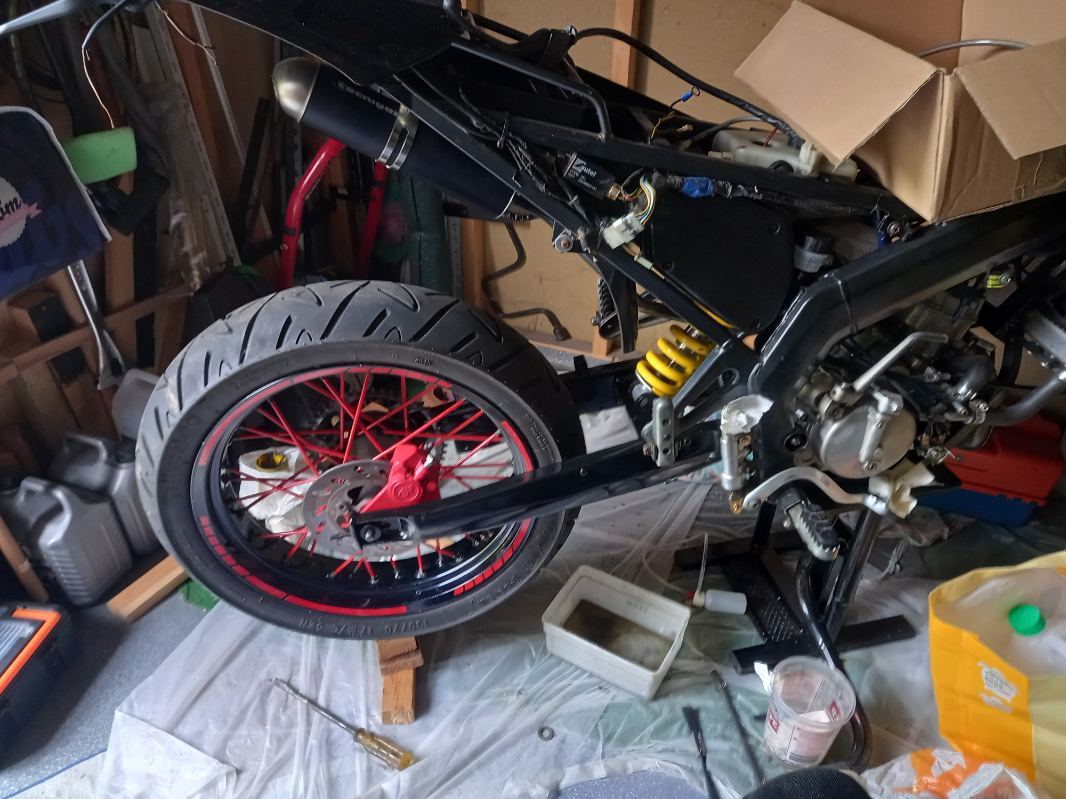

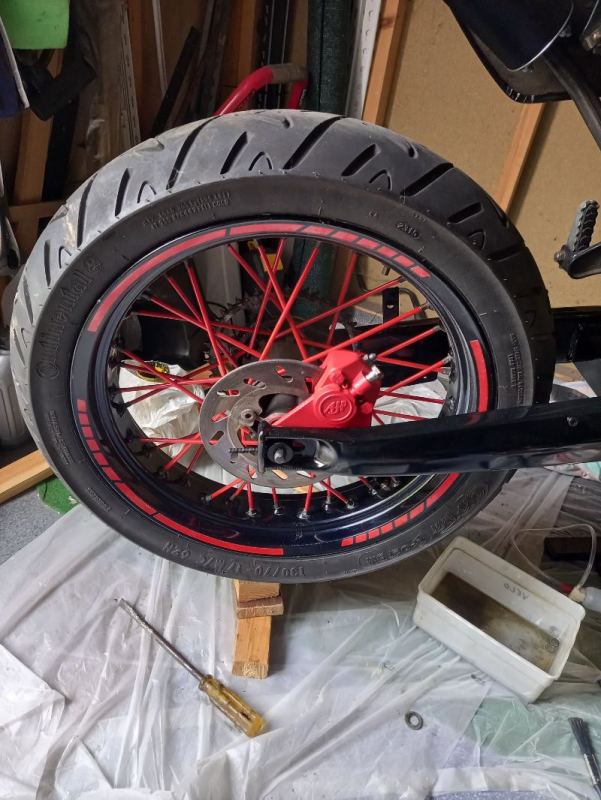

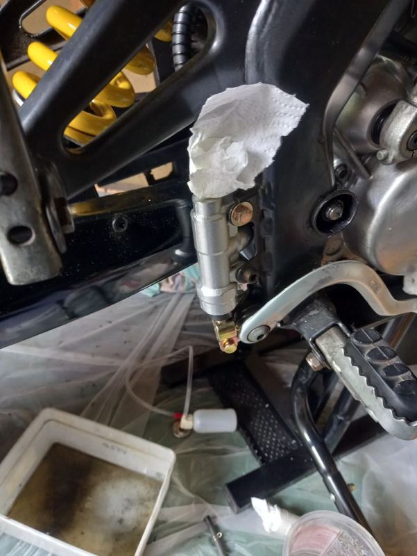

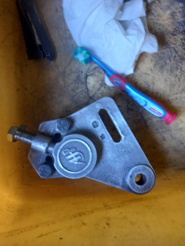

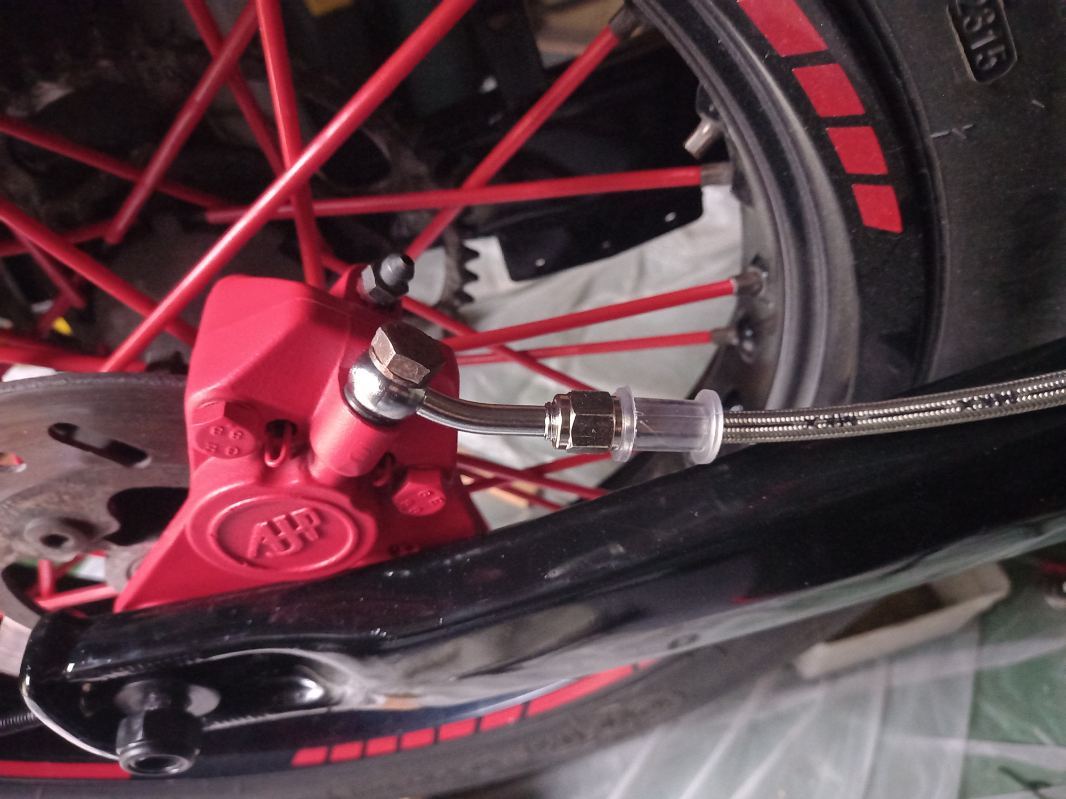

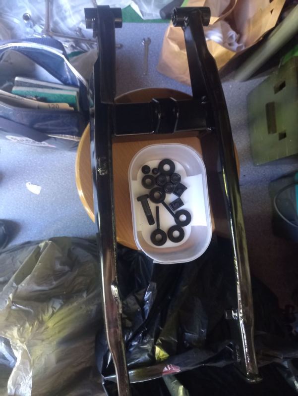

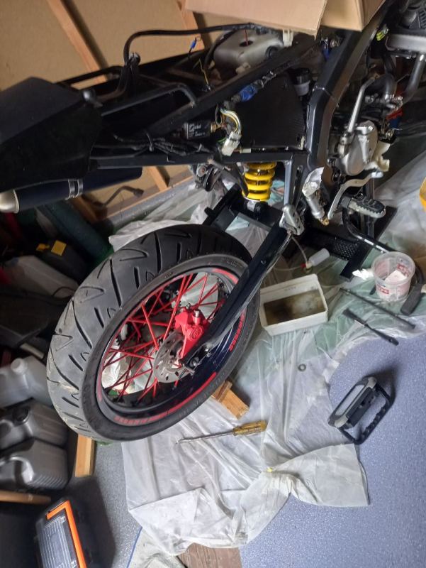

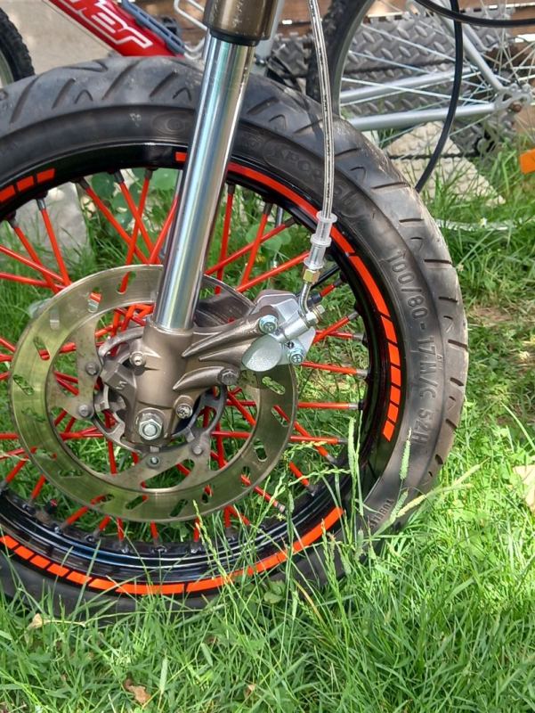

kyo2000 Posté(e) le 27 mai 2022 Auteur Signaler Posté(e) le 27 mai 2022 Slt, voici un peu de news J'ai donc fait le bras oscillant , et peint les élements aussi : Je me suis occuper de l'étrier arrière aussi qui était piston trop sorti et bloquer/gripper J'ai du commander durite, vis banjo, contacteur de frein et maitre cylindre car l'état était loin durite foutue etc... j'ai aussi repeint l 'étrier et placer de nouvelle plaquette avec un bon graissage des pistons Remonter l'ensemble jante/bras oscillant et frein Et enfin j'ai recu de la pièce doccaz mais super état passage de roue et durite avec refroidisseur quasi neuf voilà pour le moment . Petite question, sur la roue arrière a l axe , coter étrier doit il y avoir une entretoise? (grosse rondelle) Car je n'en ai une que du coter couronne 2
jona67 Posté(e) le 27 mai 2022 Signaler Posté(e) le 27 mai 2022 il y a 48 minutes, kyo2000 a dit : Petite question, sur la roue arrière a l axe , coter étrier doit il y avoir une entretoise? (grosse rondelle) Car je n'en ai une que du coter couronne Non il n'y en a pas coté étrier 1
kyo2000 Posté(e) le 28 mai 2022 Auteur Signaler Posté(e) le 28 mai 2022 Le 27/05/2022 à 19:19, jona67 a dit : Non il n'y en a pas coté étrier Ok super merci Il y a 22 heures, bluntman69 a dit : Respect pour le taf Merci à toi Se matin, j'ai ete chercher du loctite /frein filet rouge pour le raccord des durites je veux être sur lol . J'ai reprit en même temps du liquide de direction assister pour la polo et j'ai fait une carte de fideliter du coup j'ai eu 20% sur l ensemble c 'est pas cool ça 7 euros le loctite

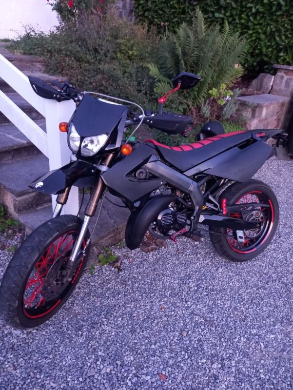

kyo2000 Posté(e) le 27 juin 2022 Auteur Signaler Posté(e) le 27 juin 2022 Slt La derbi est pour ainsi dire faite , il me reste 2/3 babioles à faire. Je poste bien vite des photos

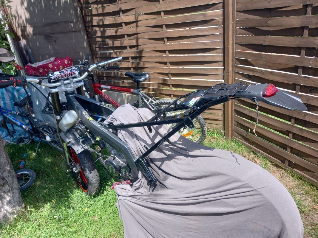

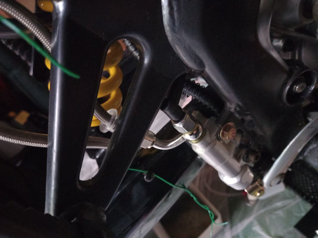

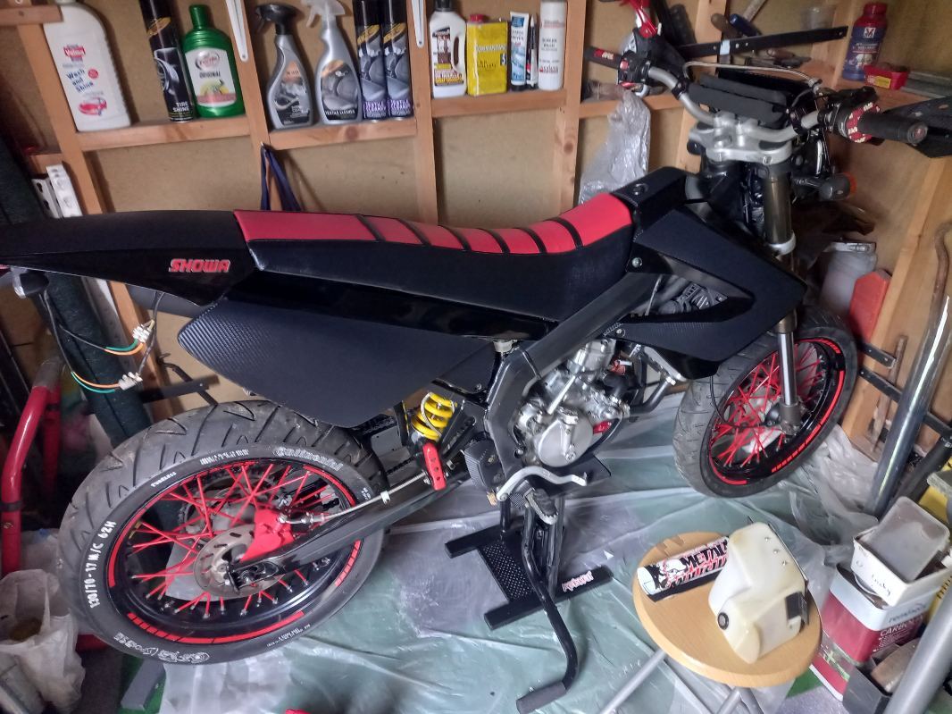

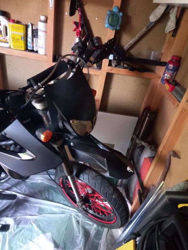

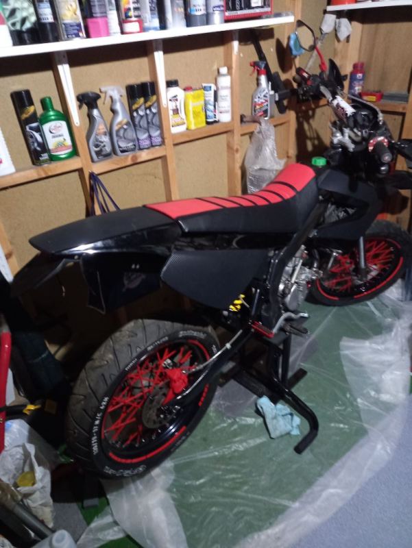

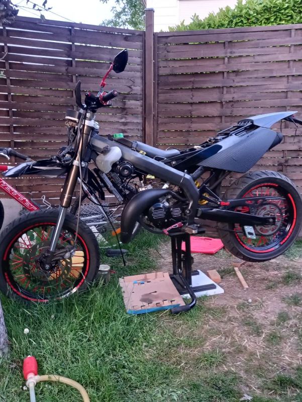

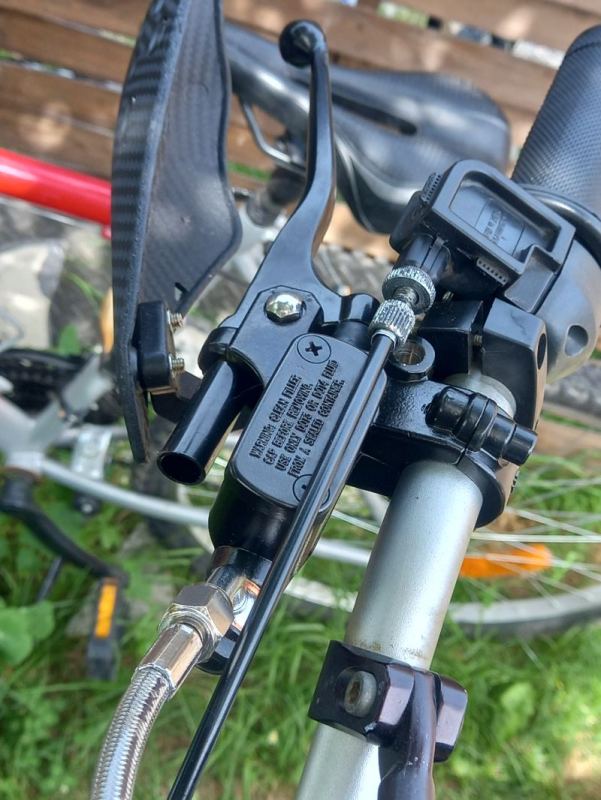

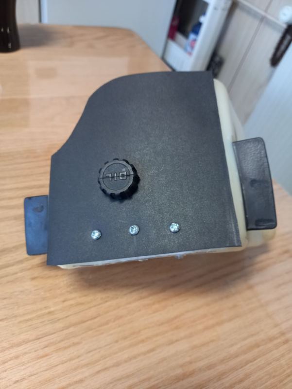

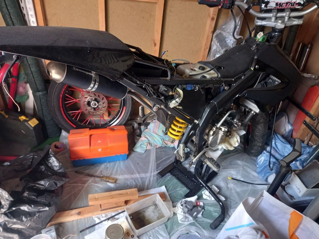

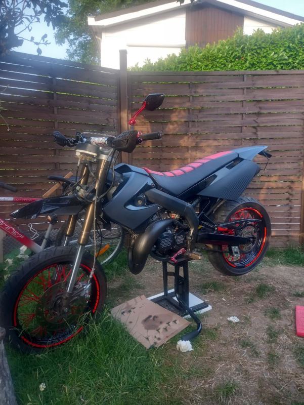

kyo2000 Posté(e) le 3 juillet 2022 Auteur Signaler Posté(e) le 3 juillet 2022 Slt, Voici la suite , elle est bien bien avancer , j'ai été faire un test avec mais elle broutait un peu a bas régime fallait le temps qu'elle prenne ses tours . Et j'ai un souci électrique le fusible batterie à sauter ... J'ai peint la partie arrière du cadre car pas mal rouiller , je ferai l'avant plus tard ou pas... J'ai supprimer la pompe à huile car j'avais ne fuite j'ai mis un joint car il n y en avait pas et au remontage elle c 'est fendue sûrement de vieillesse ou j'ai serrer trop fort... de ce fait, j'ai réutilisé le réservoir d'huile comme espace de rangement monter un nouveau levier de frein avant maitre cylindre +nouvelle durite et étrier Terminer le montage des proteges mains repeint le pot en noir monter une nouvelle bougie,nouveau filtre à air commencer un flanc de pneu au marqueur blanc (mais j'en ai plus mdr je dois en commander) etc.... Je me suis commander une horloge de guidon aussi que je devrais bientôt recevoir

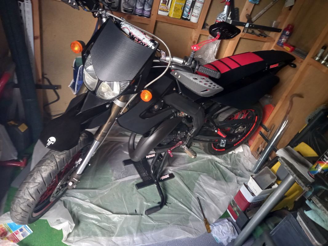

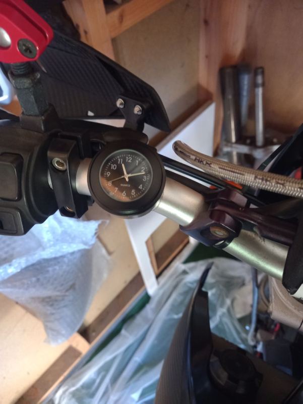

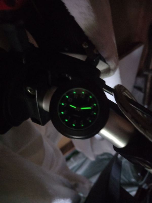

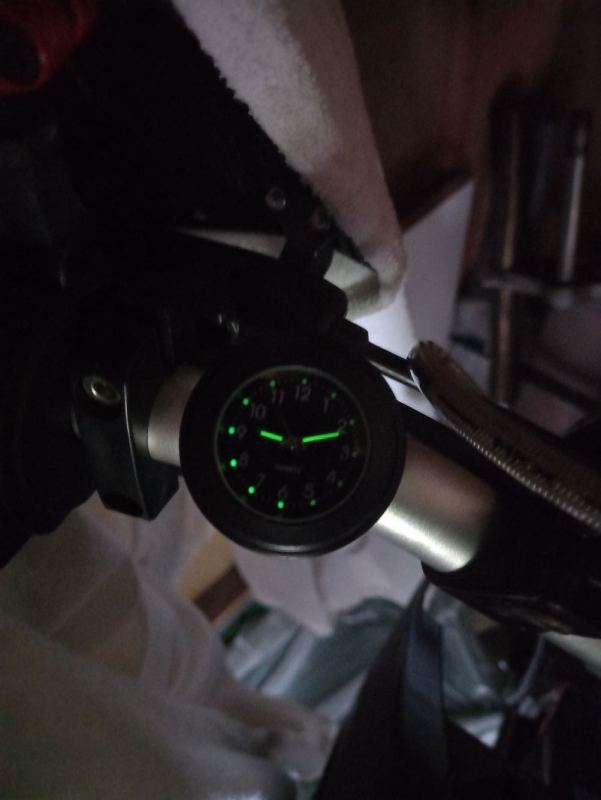

kyo2000 Posté(e) le 4 juillet 2022 Auteur Signaler Posté(e) le 4 juillet 2022 Slt, J'ai reçu mon horloge de guidon (phosphorescent dans le noir ) 1
fred82000 Posté(e) le 4 juillet 2022 Signaler Posté(e) le 4 juillet 2022 avec cet horloge tu es sur de pas arriver en retard 1
Max Blackbird Posté(e) le 4 juillet 2022 Signaler Posté(e) le 4 juillet 2022 Sympa, fait voir dans le noir ? 1
kyo2000 Posté(e) le 4 juillet 2022 Auteur Signaler Posté(e) le 4 juillet 2022 Je ferai des photos pour montrer si tu veux, c 'est après avoir prit de la lumière ca éclaire les aiguilles et cadrant

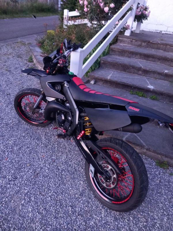

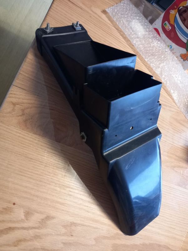

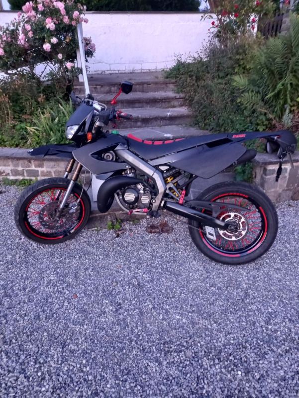

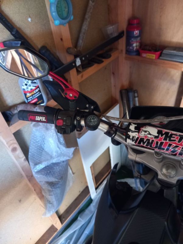

kyo2000 Posté(e) le 9 juillet 2022 Auteur Signaler Posté(e) le 9 juillet 2022 Slt , Voici les photos de la montre de guidon phosphorescente (elle doit prendre de la lumière avant) Et enfin ma toute première vrai sortie Alors j'ai un souci , avant 7/8000 tours j'ai rien elle peine mais au dela ça va vraiment bien . Elle a du mal a prendre ses tours . cela pourrais être le fait que j'ai boucher les trou fait dans la boîte à air et pas suffisament d air?? Le précèdent proprio a fait des trou a la foreuse dedans et moi j'ai fait un covering dessus , donc facilement je peux refaire les trous. Ou si quelqu un a déjà eu se problème et peu m'orienté avant que je cherche Merci
Max Blackbird Posté(e) le 10 juillet 2022 Signaler Posté(e) le 10 juillet 2022 Sympa la montre en nocturne. Si tu n as pas touché au réglage ou les trous jouent sur ton soucis 1
kyo2000 Posté(e) le 11 juillet 2022 Auteur Signaler Posté(e) le 11 juillet 2022 Merci Non j'ai refait les trous c 'était pire . J'ai donc reboucher et commander un kit de gicleur plus petit . déjà je suis en 17,5 phva gicleur principal de 70 et le petit en 34 . En origine sauf le pot un e nox tecnigas J'ai quand même eu de la merde dedans de patte a joint car cuve plus étanche et j'ai mis de la patte a joint c 'est tomber dedans une grosse merde quoi !! J'ai tout renettoyer , commande des gicleur plus petit et un kit de joint carburateur . Pour les réglages de bases je peux pas dire car je n'ai jamais pu l'essayer avant la remise en forme ps: je ne sais pas si ca vaut la peine de faire un topic pour le sym dd car je vais le remettre propre et le revendre .
kyo2000 Posté(e) le 13 juillet 2022 Auteur Signaler Posté(e) le 13 juillet 2022 (modifié) Salut, Je ne doit pas plutot tester plus petit ? Car en haut régime ca Marche bien et je n avais pas precisely mais j'ai l air trop riche car j'ai démonter la bougie et c'est un peu noir Modifié le 13 juillet 2022 par kyo2000
jimmy@ Posté(e) le 13 juillet 2022 Signaler Posté(e) le 13 juillet 2022 Il y a 11 heures, kyo2000 a dit : Salut, Je ne doit pas plutot tester plus petit ? Car en haut régime ca Marche bien et je n avais pas precisely mais j'ai l air trop riche car j'ai démonter la bougie et c'est un peu noir si la bougie est noir baisse en gp , qu'il soit trop gros ou trop petit ça merde , il te faut le bon et tu le trouveras en essayant plusieur taille (réglage carburateur moteur chaud).
kyo2000 Posté(e) le 15 juillet 2022 Auteur Signaler Posté(e) le 15 juillet 2022 Oui merci . j'ai testé un 65 , trop petit donc tu avais raison . J'ai testé un 75 c'était mieux, la je suis en 80 et ca me parais proche du bien . Par contre, c 'est normal qu'en dessous de 6000 tours j'ai rien ?voir 7000 je sais que c'est un petit moteur mais je ne sais pas si c'est normal lol
