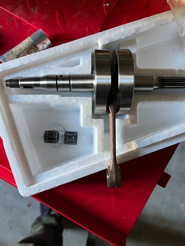

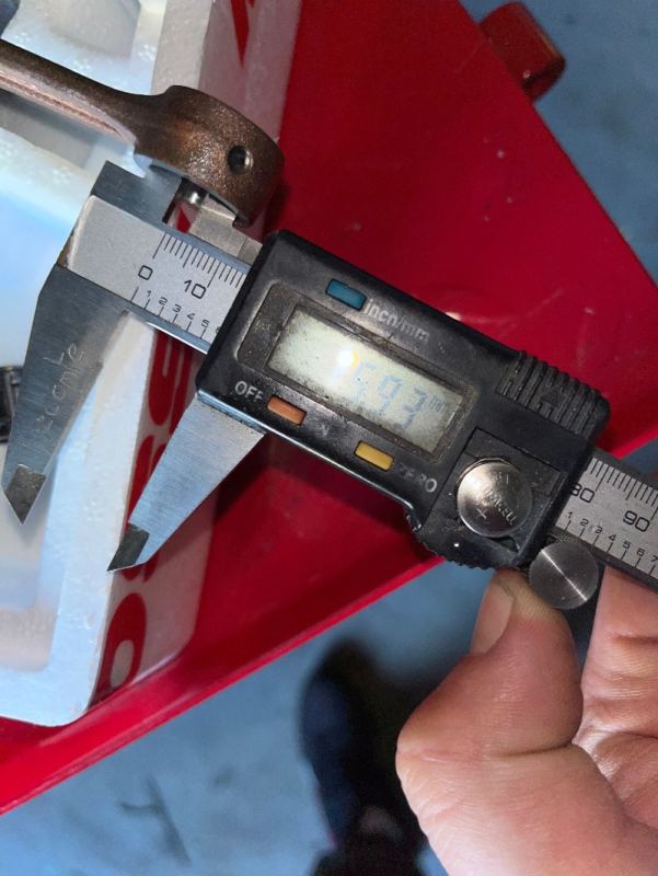

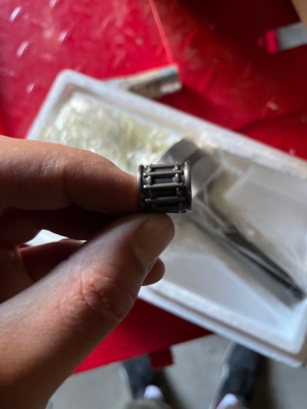

SpiritSystem Posté(e) le 2 juillet 2022 Auteur Signaler Posté(e) le 2 juillet 2022 (modifié) Pour @jimmy@ photo du vilebrequin en bielle 85 avec cage à aiguilles a gauche la cage en 12x16x16 et a droite la 12x17x16 on peut voir au pied a coulisse que il y a marqué 15,93 donc la cage à aiguilles poyr se vilebrequin est en 12x16x16 desole pour les axe en 12 normal ils sont monter avec leur moteur donc pas de preuve mais moi c'est bien du 12x17 autan pour nitro que pour boister Modifié le 2 juillet 2022 par SpiritSystem

jimmy@ Posté(e) le 2 juillet 2022 Signaler Posté(e) le 2 juillet 2022 tu as raison en biele de 85mm le rhq est en 12x16 (j'ai un barikit piste en 85mm qui fait ausssi 12x16) mais le rhq nitro en 80 mm fait 12x17 et booster 12x16.

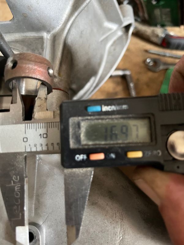

SpiritSystem Posté(e) le 4 juillet 2022 Auteur Signaler Posté(e) le 4 juillet 2022 Pour @jimmy@ regarde mon vilebrequin du stunt axe en 12 1
