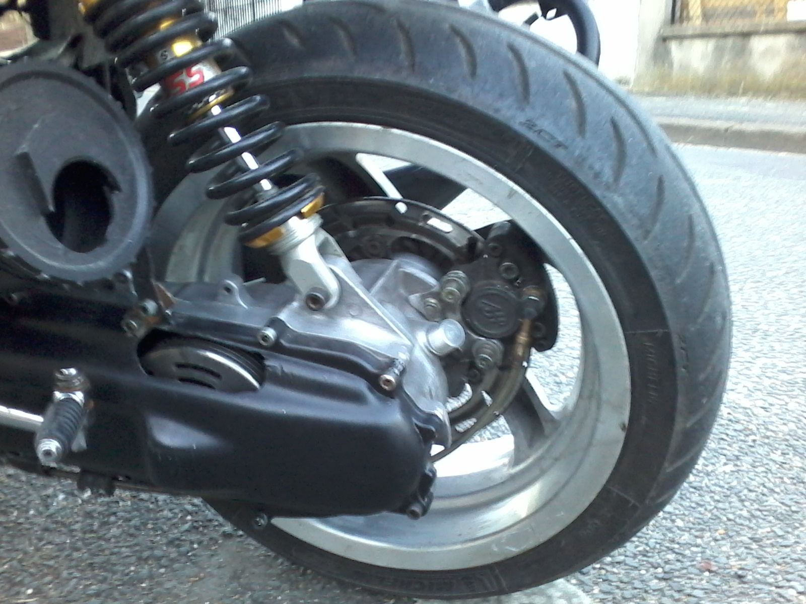

nathan 2917 Posté(e) le 21 octobre 2017 Signaler Posté(e) le 21 octobre 2017 il y a 13 minutes, jimmy@ a dit : heureseument que bippbipp l"avais .le mec qui lui a passer lui a dit qu'il venais d'une moto 125 , mais je sait pas laquelle . demain si il pleut pas , je monte la jante avant et la coque bcd. j'ai aussi changé d'amortisseur par un yss mais il est un peu long je trouve ,c'était sur le mach g de piste au père de bippbipp. il est pas loin du pneue lui aussi , ilest gros en diametre.je metrai quelque tof demain , mais je le verrai bien 2 cm en moins a l'arrière. A ta pas monte l avant encore

jimmy@ Posté(e) le 2 novembre 2017 Auteur Signaler Posté(e) le 2 novembre 2017 je sait de quel moto il viens l'étrier , d'une derbi 50 , c'est l'étrier avant , le souci c'est qu'il est placé plus haut que celui de nitro , du coup mes plaquette pince moins d'un centimetre le disque ! (déjà avant il pinçais que les 3/4) du coup je vais monter un disque plus grand , j'ai un artek un 220 je crois je vais voir si il passe (en disquant les bosse des "petalle") ça le reduira si il faut.sinon faut que je refasse un pate placé plus bas . la ça freine mais bon , c'est pas comme il faudrais .
nathan 2917 Posté(e) le 2 novembre 2017 Signaler Posté(e) le 2 novembre 2017 il y a 16 minutes, jimmy@ a dit : je sait de quel moto il viens l'étrier , d'une derbi 50 , c'est l'étrier avant , le souci c'est qu'il est placé plus haut que celui de nitro , du coup mes plaquette pince moins d'un centimetre le disque ! (déjà avant il pinçais que les 3/4) du coup je vais monter un disque plus grand , j'ai un artek un 220 je crois je vais voir si il passe (en disquant les bosse des "petalle") ça le reduira si il faut.sinon faut que je refasse un pate placé plus bas . la ça freine mais bon , c'est pas comme il faudrais . a ouai la bidouille...

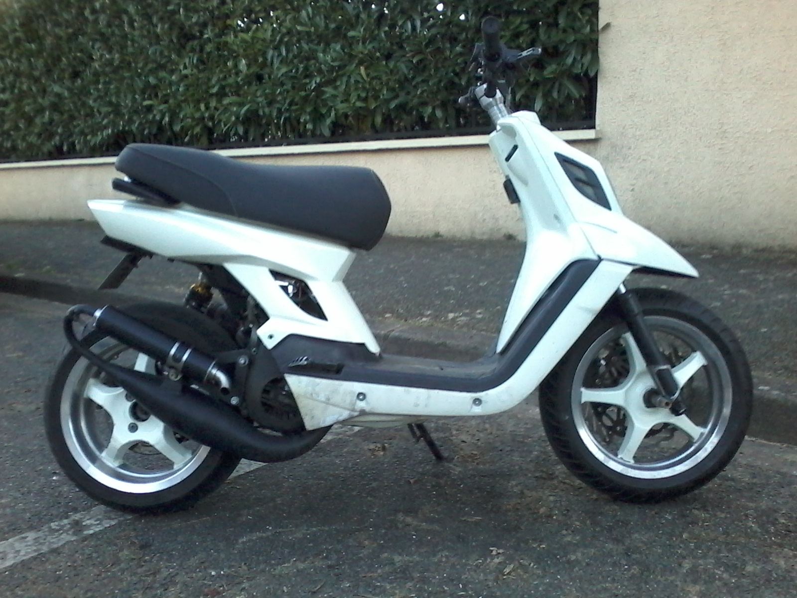

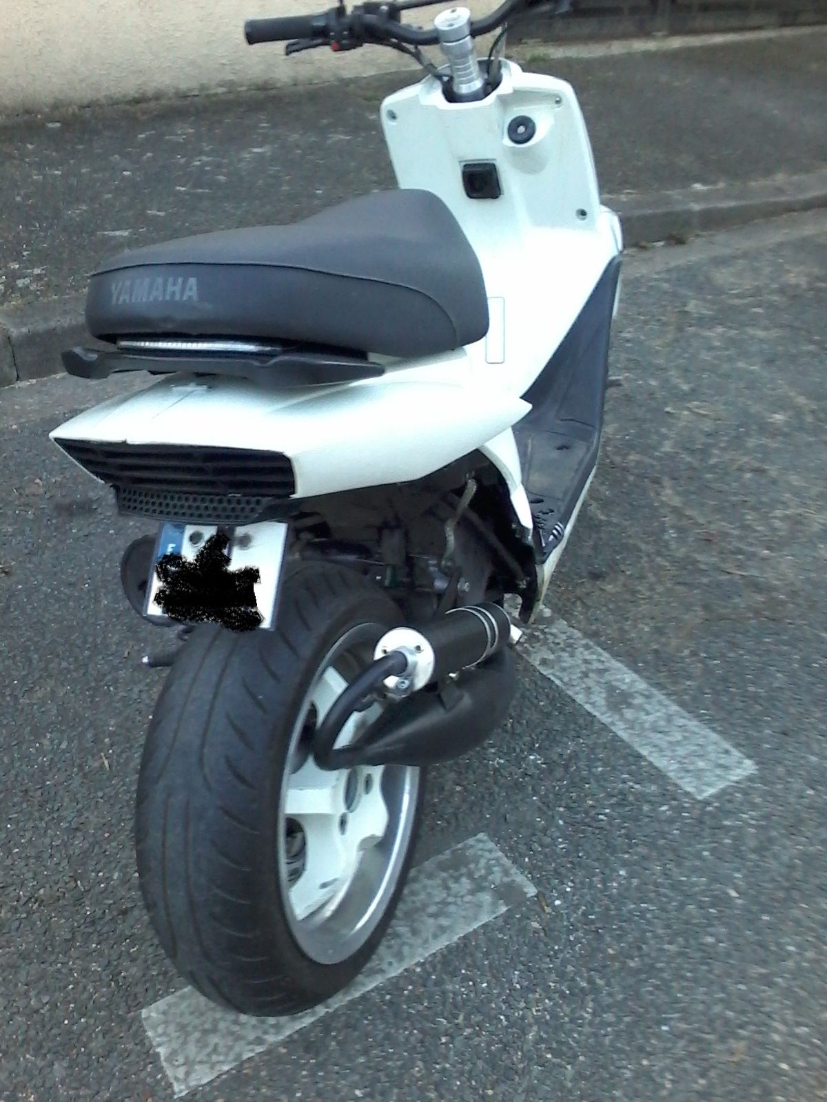

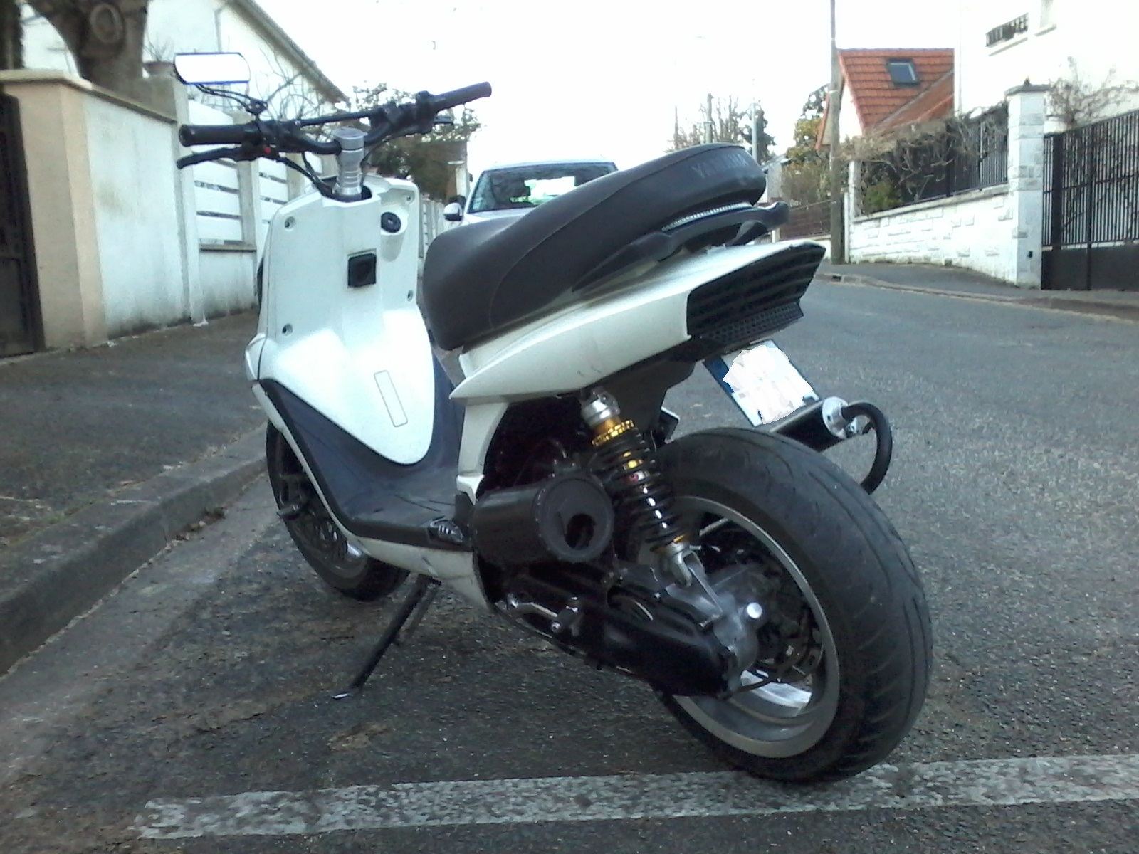

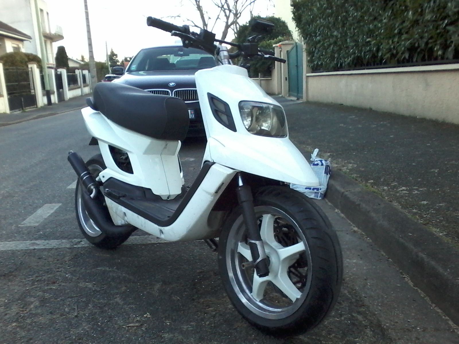

jimmy@ Posté(e) le 25 février 2018 Auteur Signaler Posté(e) le 25 février 2018 quelques new's , le scoot n'est pas encore mort . quelque tof du scoot actuel (crade ...) j'ai monté la coque bcd , la jante kiesler , un disque 220 mm artek pour l'arrière (en virant les petales ) un étrier avant de derbi. ça freine nickel . je dirai même trop , a peine apuyé sur le levier ca bloque si on connais pas , c'est legé un booster. j'ai monté un pot most , qui a été peint en noir (80 eu ...) , j'ai été tanté de le polir mais tout compte fait ça lui va très bien . j'ai aussi instalé le 28 pwk ali-racing (il marche super bien ...) et remonter un segment neuf sur mon 70 evo dont l'chappement a bien été agrandit (j'ai un bida qui est sur la même vois.) les perfs on changé . d'autre detail plus tard. 4
Max Blackbird Posté(e) le 25 février 2018 Signaler Posté(e) le 25 février 2018 il fait vachement fin le pot après la patte,t en es content de ton amortisseur?
jimmy@ Posté(e) le 25 février 2018 Auteur Signaler Posté(e) le 25 février 2018 il y a 2 minutes, jeff lee a dit : il fait vachement fin le pot après la patte,t en es content de ton amortisseur? très content de l'amortisseur , les réglage c'est pas du bidon , il est confortable et stable a la fois , avant j'avais un fournales , je m'attendais a tombé sur une daube , pas du tout à part la hauteur je regrete pas le fournales (qui va être remonter.) je l'ai acheté a un pote qui fesait de la piste avec en tgo avec.
Max Blackbird Posté(e) le 25 février 2018 Signaler Posté(e) le 25 février 2018 il l avait peut être préparé?en tout cas,vu le prix j'ai jamais vraiment eu confiance en cette marque,je vais aiguiller mon pote la dessus du coup
jimmy@ Posté(e) le 25 février 2018 Auteur Signaler Posté(e) le 25 février 2018 il est stock . il a changé pour un rs 24, un Stage6 un artek oleo , finalement il reste sur doppler oleo. c'est vrais que c'est les meilleur. rien, que pour le confort.
Max Blackbird Posté(e) le 26 février 2018 Signaler Posté(e) le 26 février 2018 ta cloche d embrayage me laisse perplexe,j arrive pas a trouver quel est ce modele
jimmy@ Posté(e) le 26 février 2018 Auteur Signaler Posté(e) le 26 février 2018 Il y a 8 heures, jeff lee a dit : ta cloche d embrayage me laisse perplexe,j arrive pas a trouver quel est ce modele c'est ta marque fetiche . Stage6 . la.cnc 476 gr.

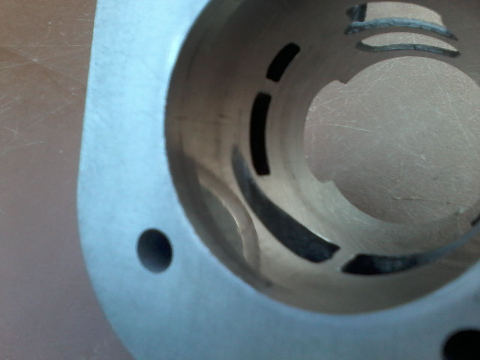

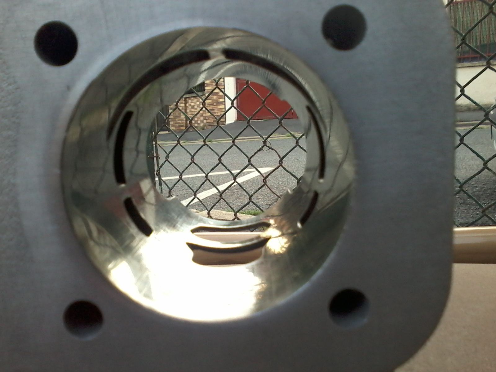

jimmy@ Posté(e) le 5 mars 2018 Auteur Signaler Posté(e) le 5 mars 2018 Le 3/4/2018 à 08:37, tomMpower a dit : Superbe avec le 28 ali facile a régler? je l'ai réglé a la vas vite , avec ce temps de merde j'y touche même pas. petit soucis de relentis qui est pas vraiment régulier. j'ai is un gicleur secondaire de 35 : trop pauvre a l'accélération , a croire que j'ai baissé le gp principal le scoot partait même pas , j'ai mis un 52 c'est mieux , mais ça peut être encore mieux (je me rapel plus lequel était desut , il maechais nickel avec) et j'en ai plein. réglage a paufiné. la je fini de prépa un bidalot , échappement agrandit , diagrame remonter , je vais agrandir le transfere arrière dans le type most. j'ai aussi un autre polini evo a peine roder dans sa boîte. acheter avec le pot most , une big valve mxs , un mvt dd booster pratiquement neuf. 80 eu le pot , 150 le reste ! (kit admi, allumage) ce kit la je le laisse stock .
fred82000 Posté(e) le 5 mars 2018 Signaler Posté(e) le 5 mars 2018 il est super propre ton scoot et j'aime ta boîte à air comme tu la fait ça a un style que lon vois pas partous
mat881 Posté(e) le 15 mars 2018 Signaler Posté(e) le 15 mars 2018 Ca fait grave large avec la kiesler à l'arrière, c'est stylé ! Mon ralenti était un peu chiant à régler avec mon 28 aussi, je crois que c'est un peu comme ca sur tous les "pwk".
