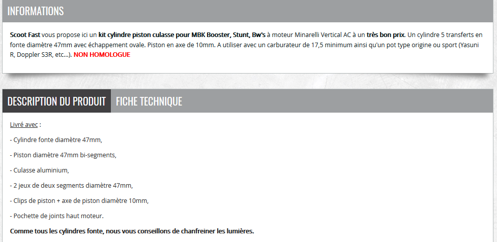

frax Posté(e) le 30 mai 2017 Signaler Posté(e) le 30 mai 2017 bonjour à vous, Je voudrais savoir tout sur ce kit? https://www.scootfast.net/kit-cylindre-70cc-mw-fonte-mbk-booster.html Perfs,etc,... Merci

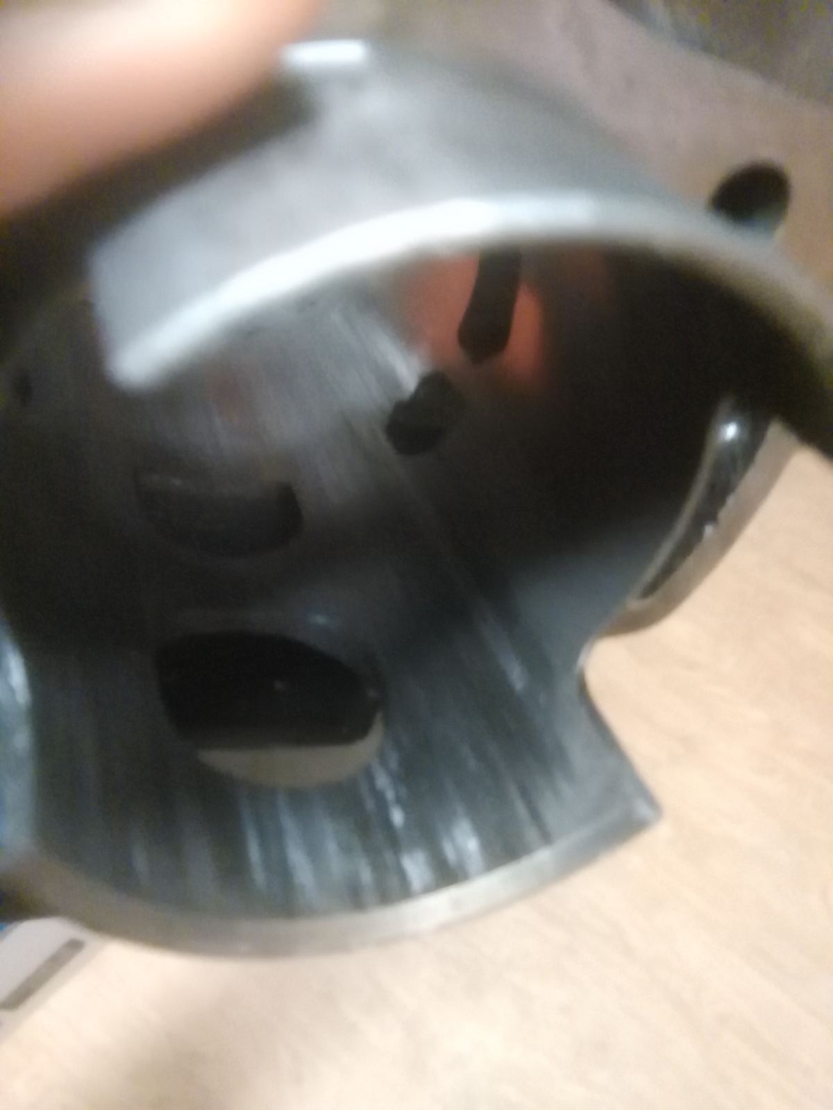

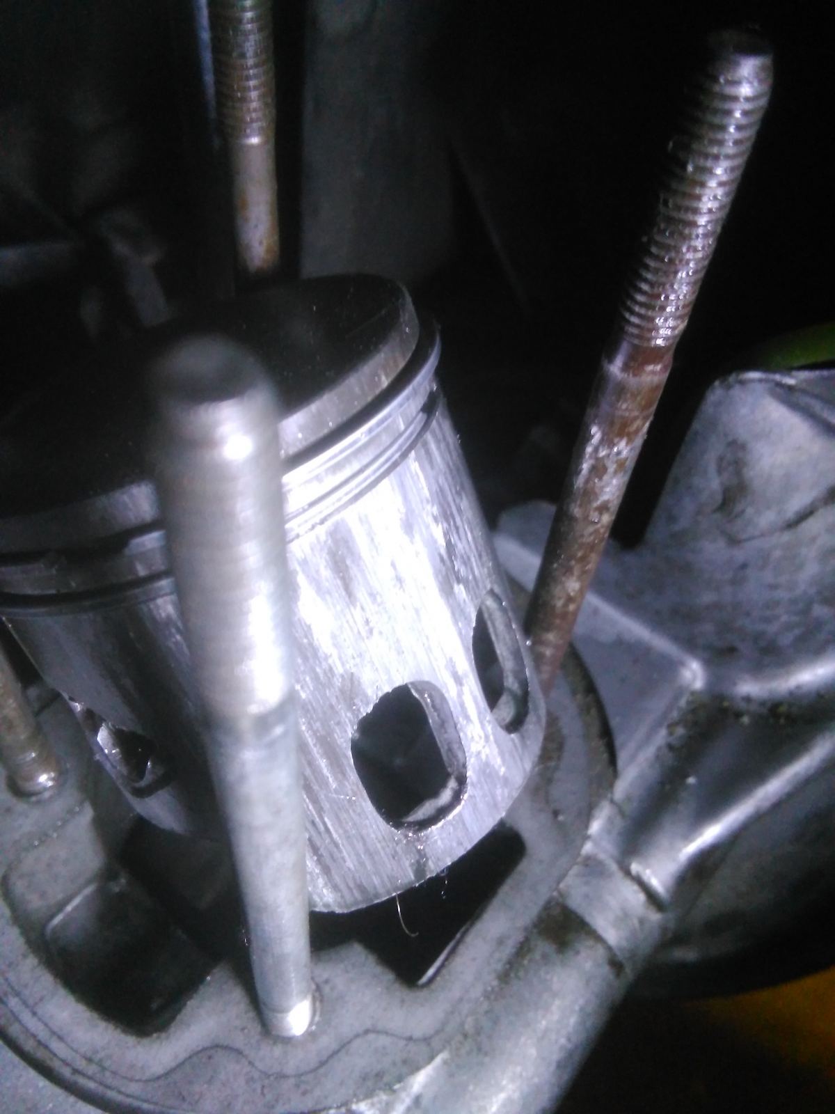

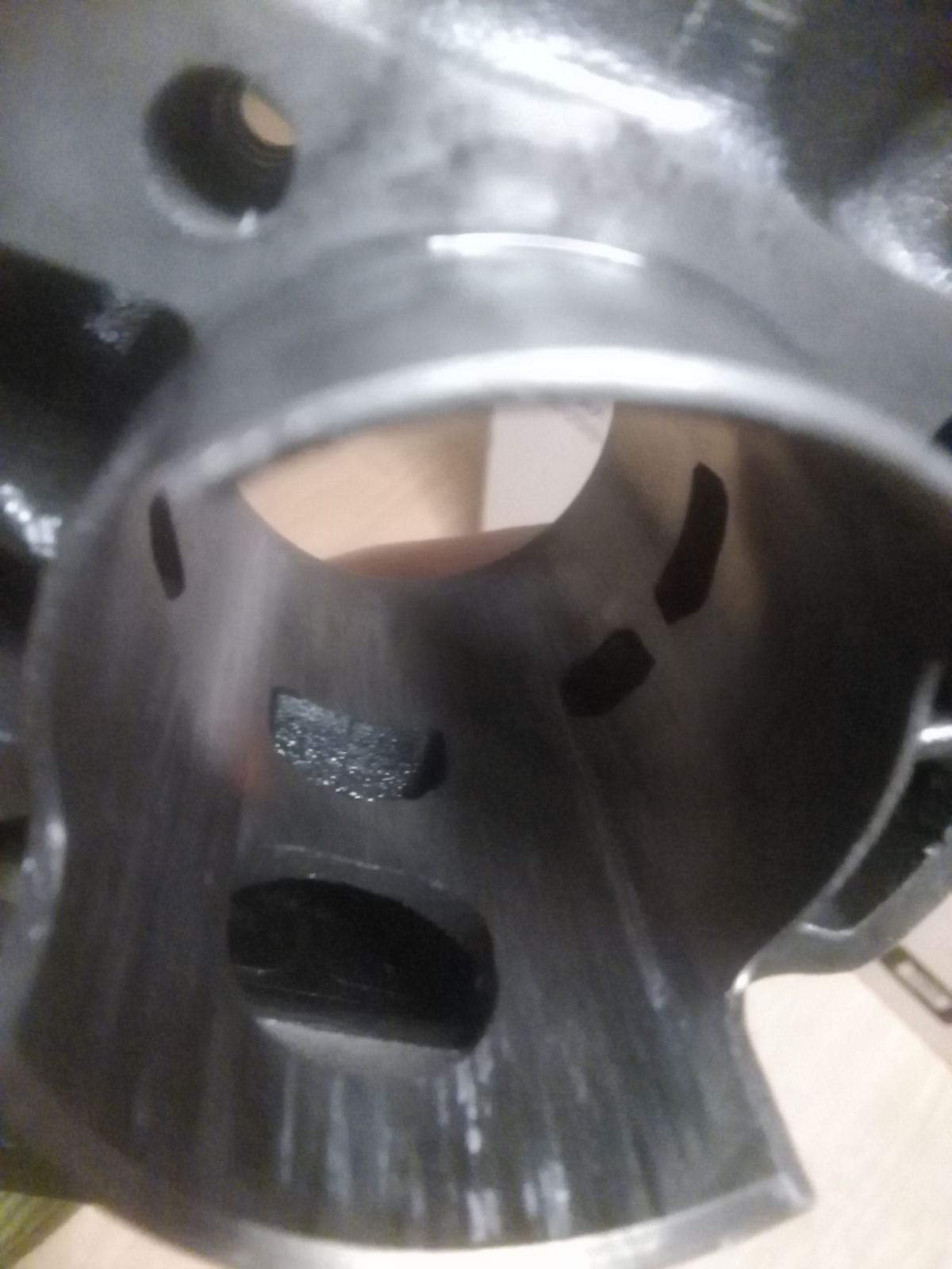

0 frax Posté(e) le 13 janvier 2018 Auteur Signaler Posté(e) le 13 janvier 2018 Salut, Du coup pas de bon avis SERRAGE au bout de quelques kilomètres et surtout piston coincé a mort dans le cylindre du mal a l'enlever Ne pas prendre!!! Merci
0 Bogdy Posté(e) le 13 janvier 2018 Signaler Posté(e) le 13 janvier 2018 Le rodage à été fait ? Temps de chauffe respecter ? Quel huile ? Combien de km? Et des photos serais top, mais le pire dans le kit c'est le segments, donc je pense à changer à l'achat...
0 frax Posté(e) le 13 janvier 2018 Auteur Signaler Posté(e) le 13 janvier 2018 Bonjour, oui rodage respecté mais dès que j'atteignais 50km/h il coupait
0 frax Posté(e) le 14 janvier 2018 Auteur Signaler Posté(e) le 14 janvier 2018 Bonjour, Vous pensez a quoi comme cause de serrage? Merci
0 fred82000 Posté(e) le 14 janvier 2018 Signaler Posté(e) le 14 janvier 2018 salut ta carburation ete pas bien régler
0 Invité Posté(e) le 14 janvier 2018 Signaler Posté(e) le 14 janvier 2018 Bonjour Il a trop chauffer il est marqué côté admission en plus en rodage ton piston c'est dilaté trop vite par rapport à ton cylindre.

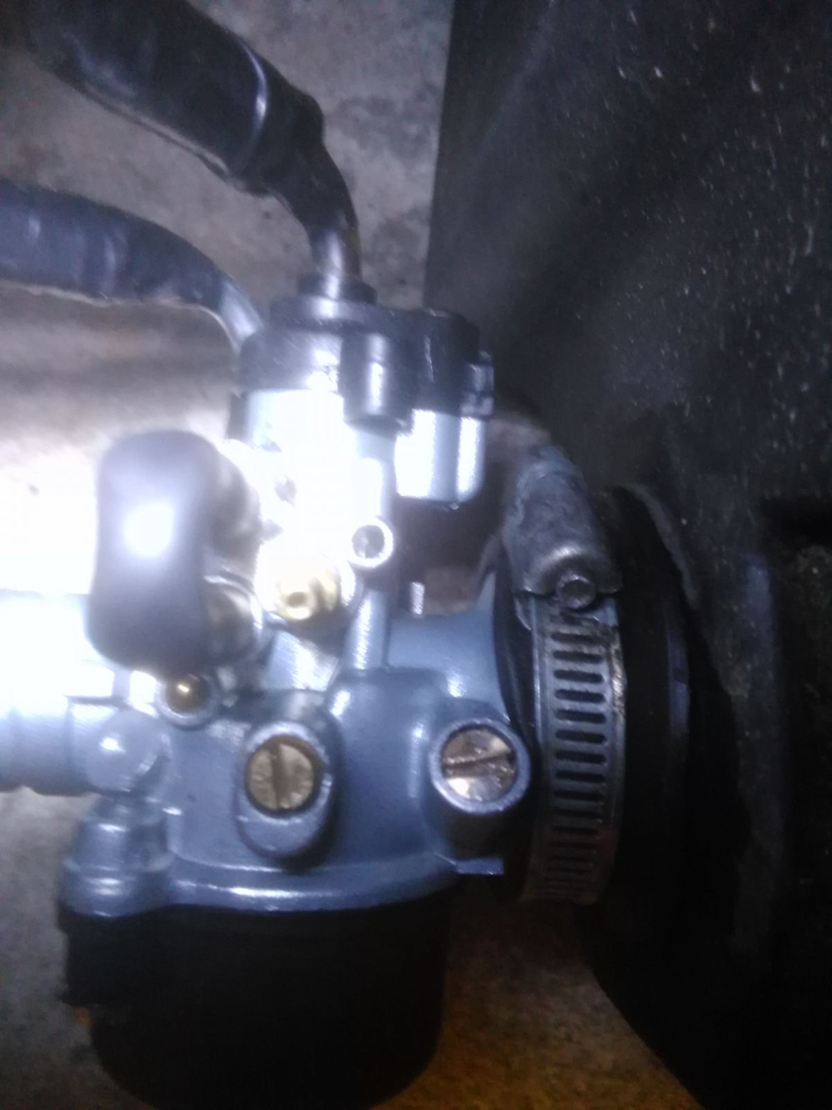

0 frax Posté(e) le 14 janvier 2018 Auteur Signaler Posté(e) le 14 janvier 2018 Bonjour, Pensez vous que le carburateur est bien réglé? Merci
0 guy martin Posté(e) le 14 janvier 2018 Signaler Posté(e) le 14 janvier 2018 salut, impossible de dire si un carburateur est bien réglé avec une photo
0 frax Posté(e) le 14 janvier 2018 Auteur Signaler Posté(e) le 14 janvier 2018 (modifié) Salut Merci d'accord mais le réglage doit être compris entre 1 tours et 2 tours et demi si je le le mets a 2 tours pour mon rodage sa serait pas mal ?(j'ai posté un topic si vous voulez bien le regardé avec attention merci d'avance)https://www.scooter-system.fr/forum/topic/59615-obligation-dévité-le-serrage/ merci Modifié le 14 janvier 2018 par frax
0 Bogdy Posté(e) le 14 janvier 2018 Signaler Posté(e) le 14 janvier 2018 Ce n'est pas ta richesse qui ta fais serrer! Mais plus ton gicleur principal
0 frax Posté(e) le 14 janvier 2018 Auteur Signaler Posté(e) le 14 janvier 2018 d'accord mais un gicleur de 90 sur kit 70 c'est pas mal surtout que j'avais ça avant sur mon autre moteur 70 et sa marchais nickel
