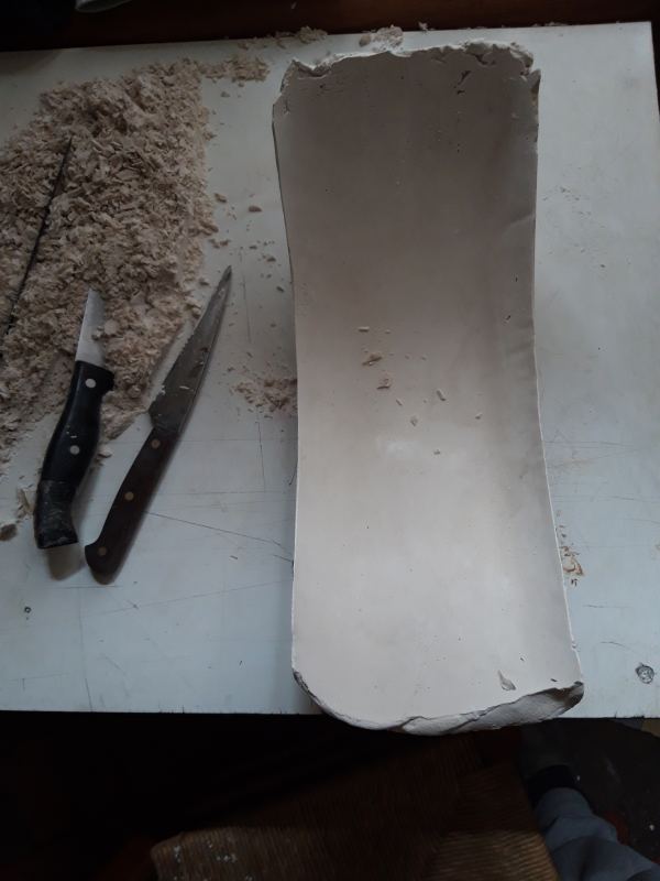

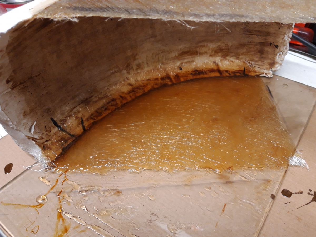

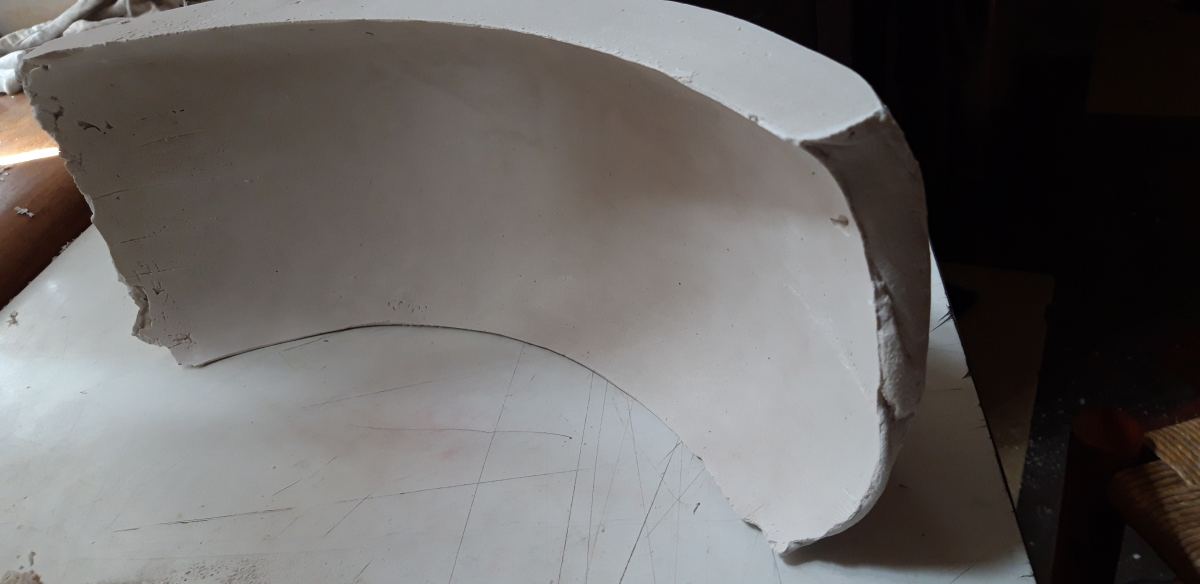

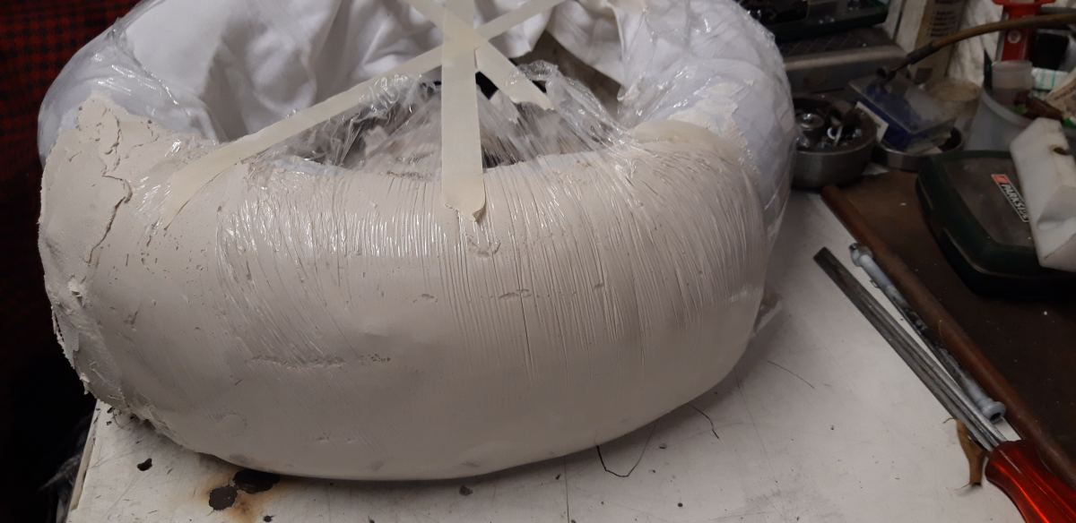

En parlant diversité aujourd'hui j'ai fais du platre :rolleyes:sisi du moulage de pneu même!:biggrin2: Bref si ca marche tant mieux sinon ca m'aura rien couté! Ce serait une partie du moule pour faire la boîte à air du quad20190922_142221.jpg.f34eb736843163a369cc0426ab7b2129.jpgun pneu de scoot en 140 enveloppé ds des tee-shirts et cellophane avec du map et des bandes en fibres de verre pour enviter de tout peter au demoulage ça aurait ete tellement mieux avec une chambre à air mais j'ai pas le bon diametre.. en plus quand j'ai cellophané l'exterieur pour ralentir la prise il se met a pleuvoir ,c pas pret de secher mtn!
  • J'aime 2
Demoulage du pneu avant de plus pouvoir gratter le platre!! c nickel j'ai aplani les 2 cotes au couteau de boucher à vue de nez c plutot pas mal en tout cas moi ca m'ira20190923_111624.jpg.368da0634d1a2f183965067cabb31d0d.jpg
J'ai gardé les copeaux de platre pour les remélanger avec du platre frais ça accélère la prise:socool2: à part ça le platre rst encore frais mais dur quand je le gratte au coteau ca se voit a la gueule des copeaux!sinon faut poncer des plombe, ca fou de la merde partout, et en plus on te prend pour un camé avec les narines pleine de poudre blanche.Là c'est propre et j'ai rien dans le pif!!!!

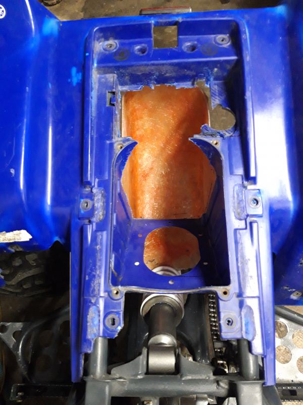

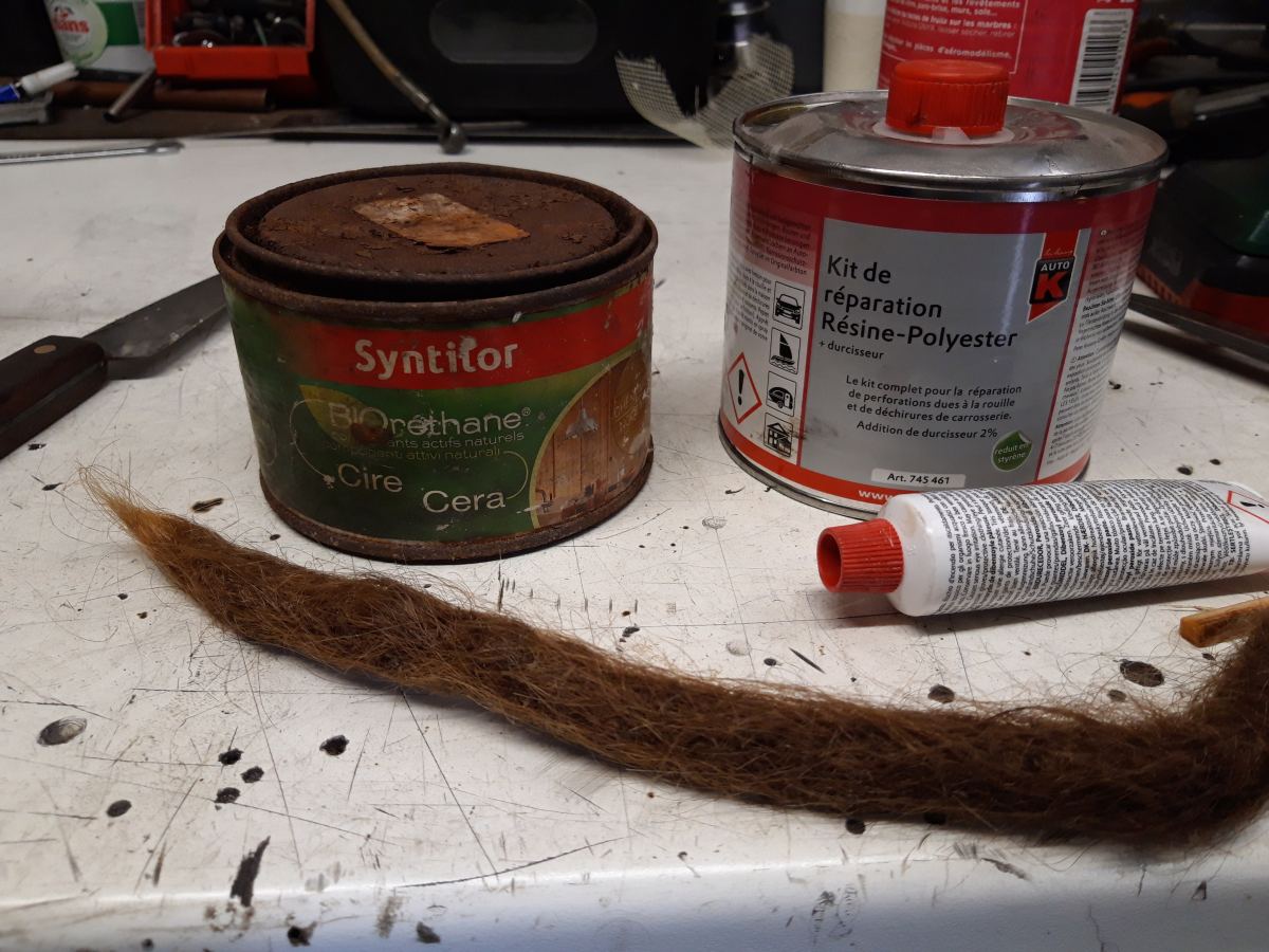

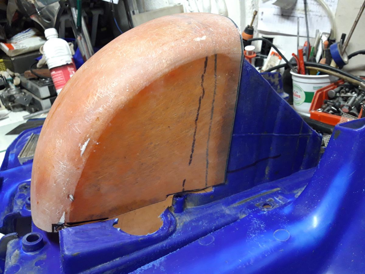

 Cire pour les meubles sur le moule en platre pour demouler et pas de gel coat!!! A l'arrache avec ma bi..et mon couteau et une dread en guise de pinceau:biggrin2:20190924_155323.thumb.jpg.f6abbbff990297ca4d7c8236a67db709.jpg20190923_190713.thumb.jpg.975c0f2dbaf168ecb58282c851e3630a.jpg

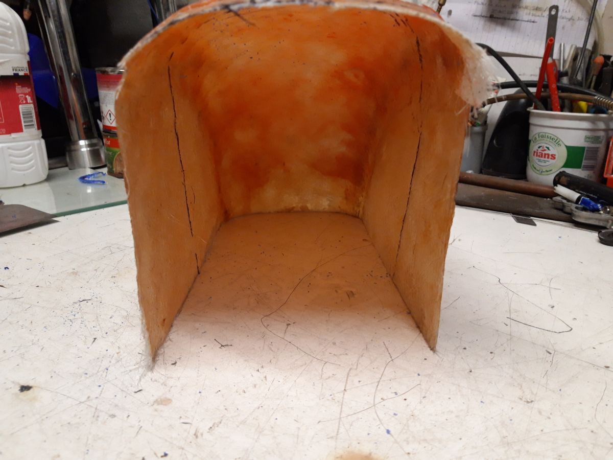

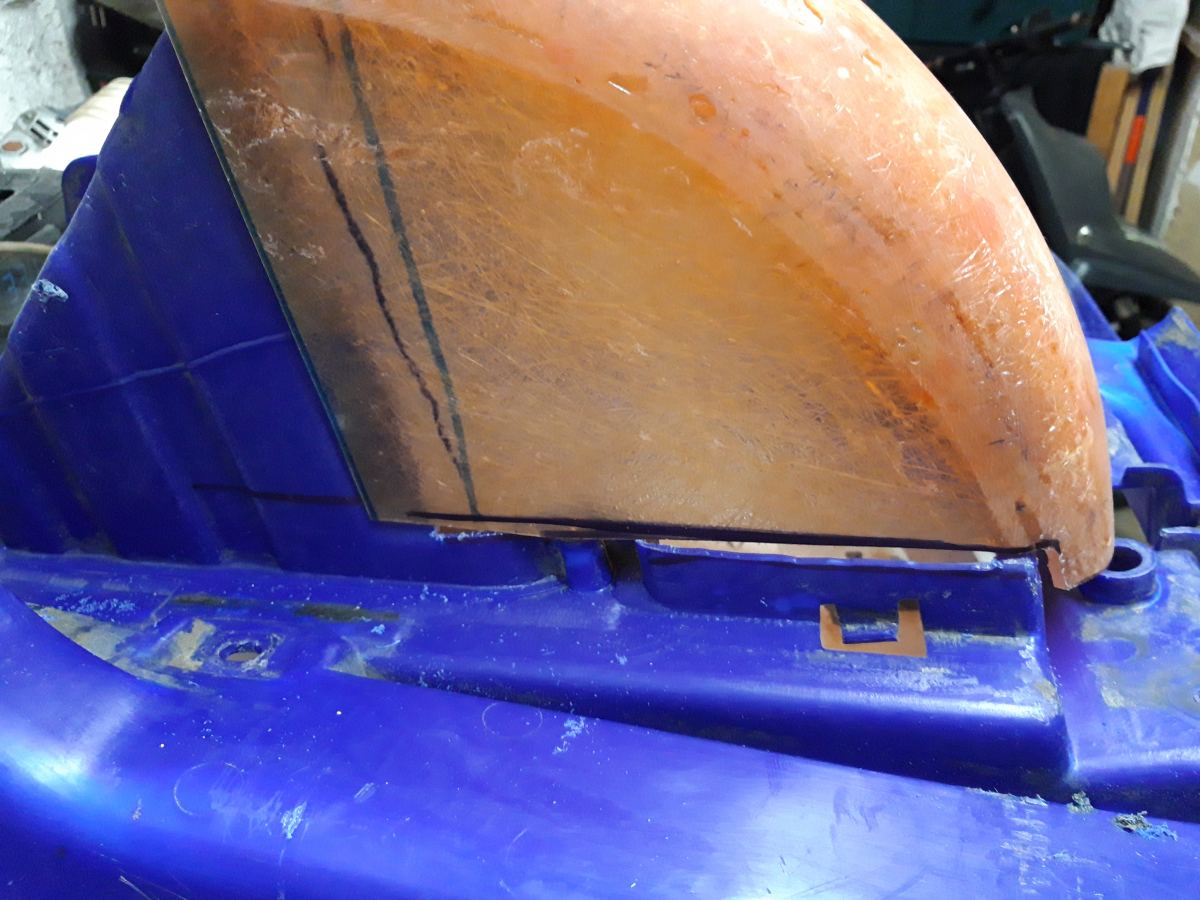

Une fois demoulé et recoupé20190924_174709.thumb.jpg.8b9efb22995d8fa58eec4d42840605f8.jpg
Juste posee comme ça pour voir20190924_173956.jpg.900e8fbc44ff2d81d9518604ff15d7f7.jpg
Gain de volume... heuuuu??consequent!20190924_173920.jpg.7c35cc5c578ab26a9d79d50031d86f5d.jpg
après quelques decoupe de plus20190924_184502.thumb.jpg.f450742c18aff7de64af20eea1d0e924.jpg
ça se rapproche!!avec une poignée de rivet pop et de la choucroute ça devrai être assez pour finir ensuite un peu de peinture pi ça ira pas mal...
alors quoi kesskia? Qui a dit que ça coutait cher!!!:D

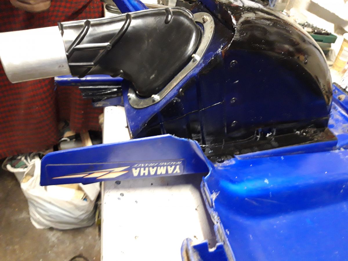

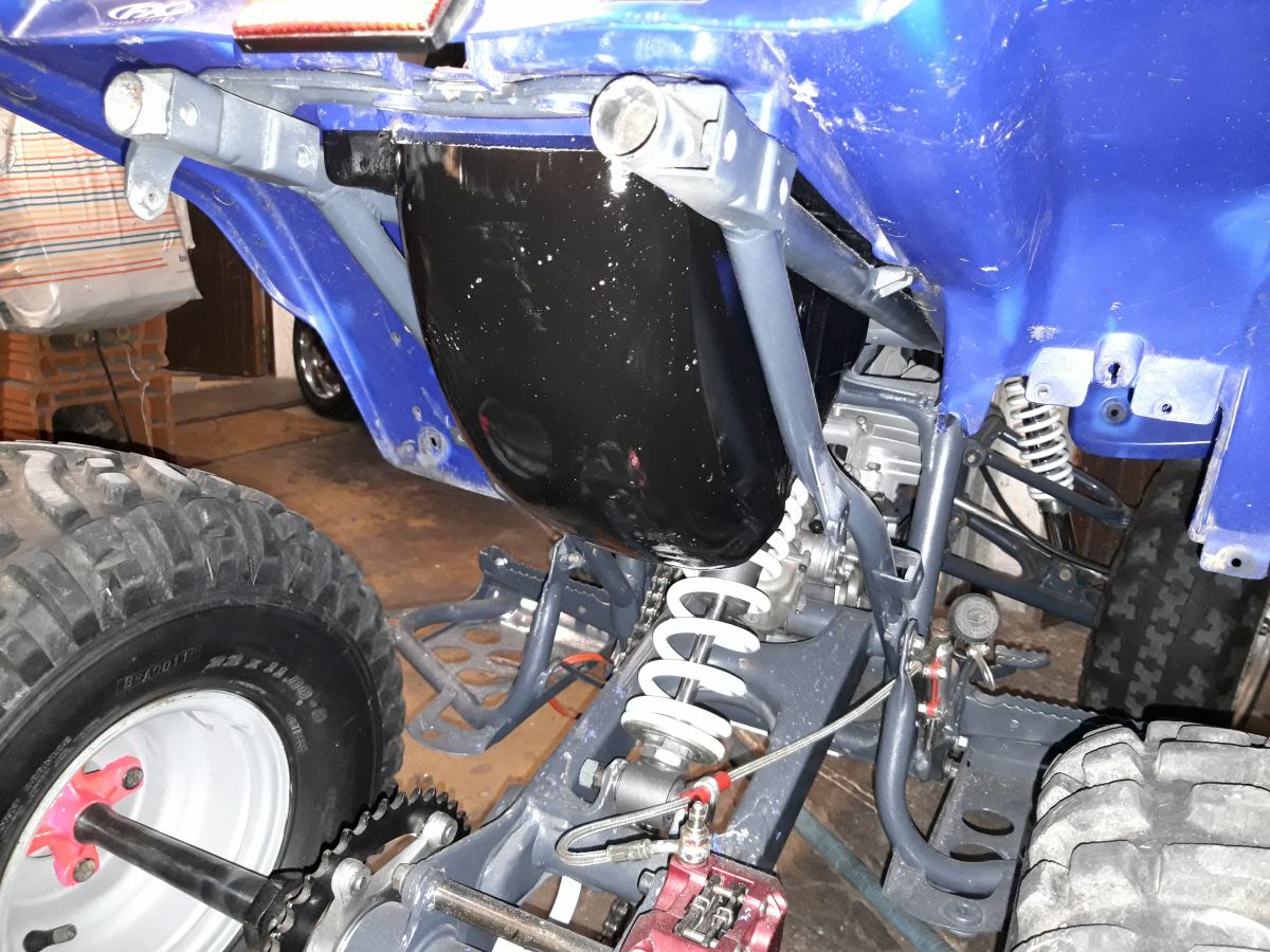

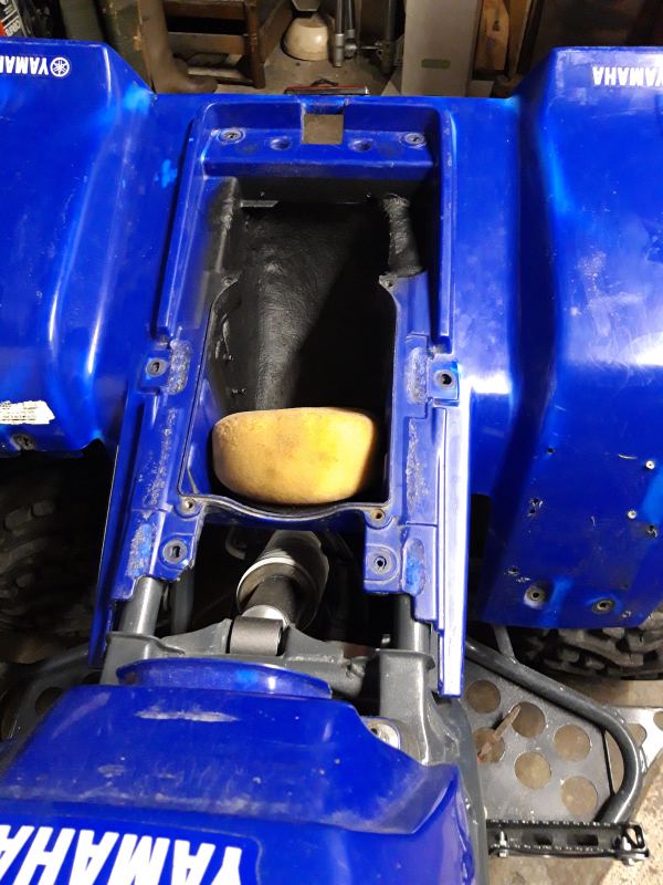

Trop tard c fait!!un voile de noir sur la boîte à air pour faire ressortir les defauts et ça restera noir après la finition (le noir affine,ca casse l'effet mastok)j'aurais pus mettre du gel-coat noir,teinter la resine en noir avec des pigments etc etc... mais j'avais rien de tout ça:biggrin2:20190925_195400.jpg.60177c91fda8ee8ed432f6544f2153c0.jpg

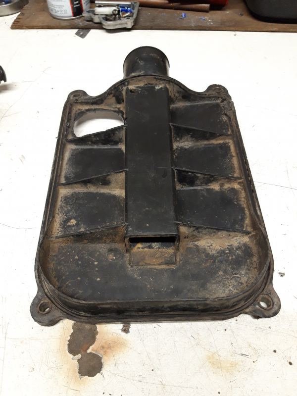

Tout est posé! À l'intérieur de la  boîte à air j'ai mis du blaxxon (protection bas de caisse) ça insonorise super bien en absorbant les vibrations de l'admission et vu la taille c imperatif!!

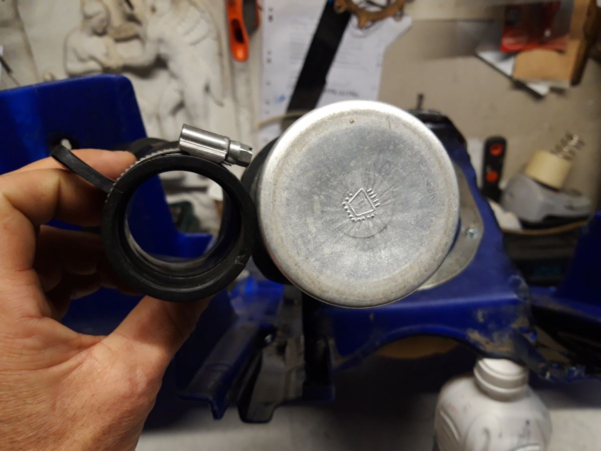

20190925_195419.jpg.75f082fb8ad89216ea199fb25ccd655e.jpgce truc noir c le couvercle de la boîte à air là il y a pas un pet d'air qui rentre à part par le trou en haut a gauche qui degeulasse le filtre à air au lieu de le faire en bas... a refaire donc15694903003393742622621208377456.thumb.jpg.aac9a968bceeeaecfd5f2cfe56cf9ed6.jpgmodif du manchon!!!15694902238468441773910941469467.thumb.jpg.5357e02a45e98e9885f2c8f83c35d5b1.jpgde 42mm je passe à 62mm1569490002048459547364603186688.thumb.jpg.736c281f9d87f13d70827fc5c4f29030.jpg
La avec le flash on voit bien les micro bulles sur le noir brillant...poncage repeinture ou mastic très fin peinture ensuite il me faut une evacuation de l'eau qui pourrais rentrer ds la boîte à air pi go j'passe à autre chose!

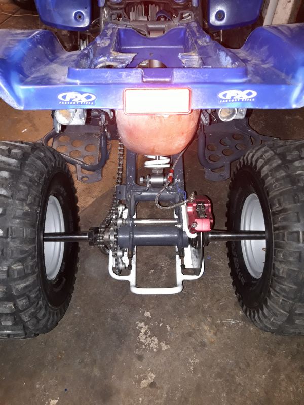

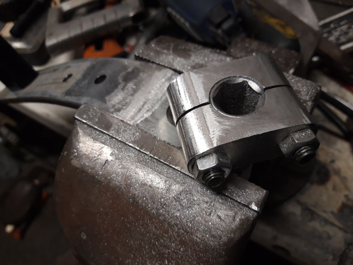

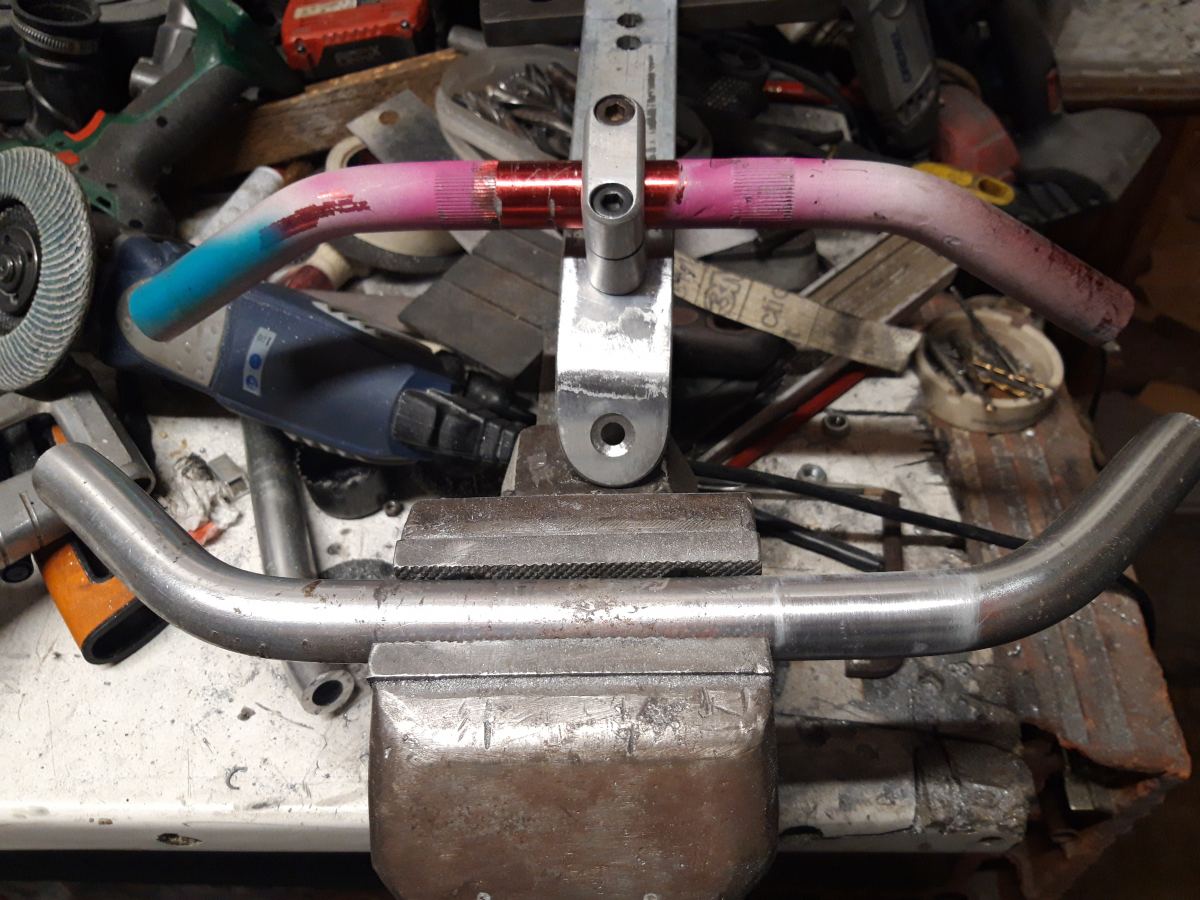

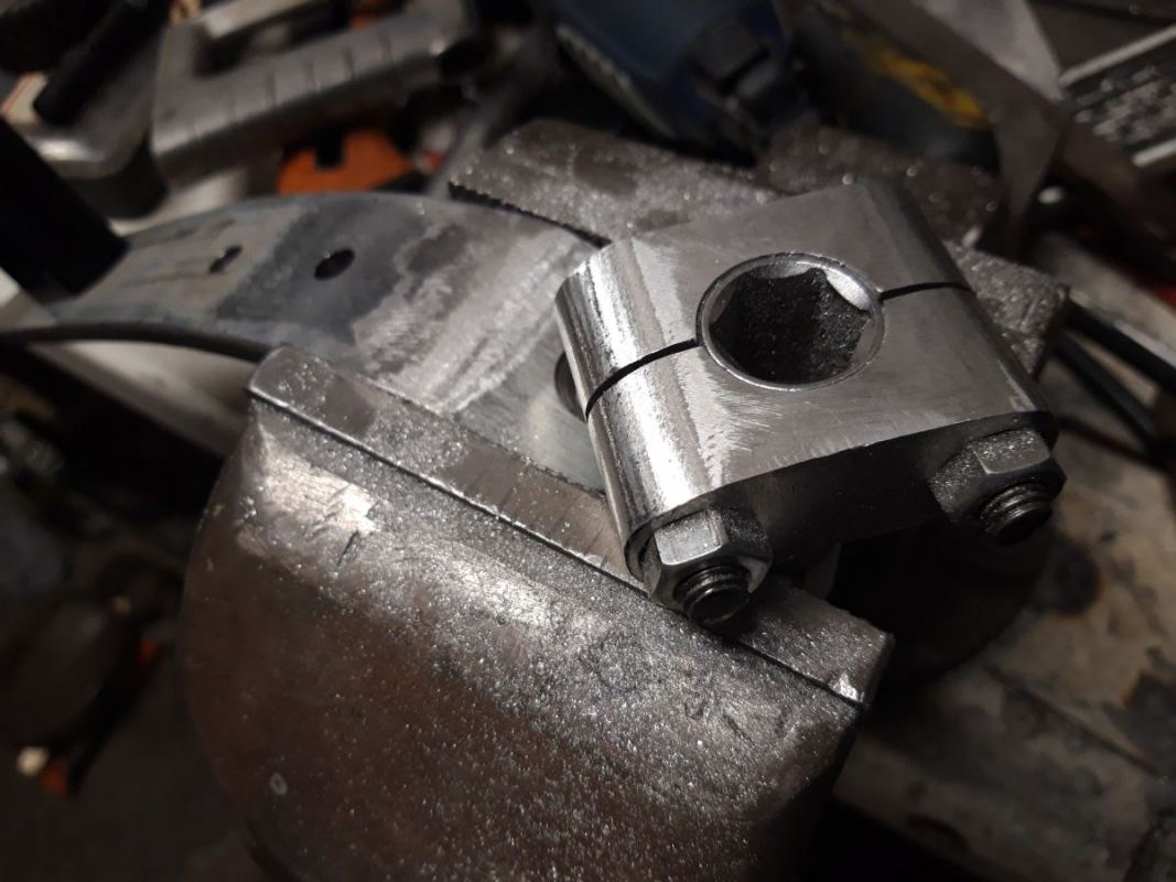

Quelques trucs qui trainaient 2 guidons en alu tordu et un seul pontet c con m'en falait 3!!j'en ai fabriqué une paire20190930_222745.thumb.jpg.be4d4abde39dd5b7dfa69e41f40c00e8.jpg
Le tout fixé sur un fer plat de 5mm d'épaisseur,ca devrait ressembler à un pare buffle une fois fini!! D'ailleurs je devrais dire un pousse-con ils sont rare les buffles par chez moi!!!!par contre les cons...:laugh2:

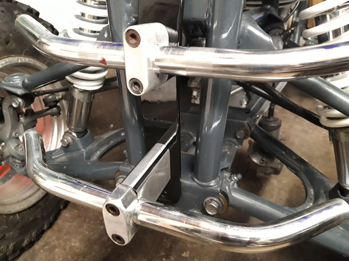

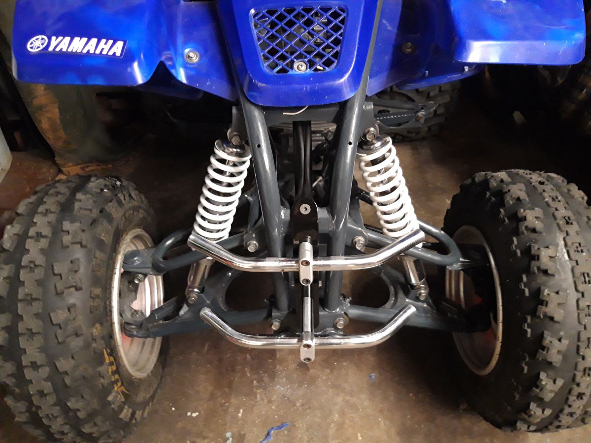

Peinture seche,poncage des guidons,remontage,et tofs du pousse-con!!je repeindrais peu être les pontet en noir pour le moment ils sont brut de poncage façon brossé20191001_142042.thumb.jpg.3424d4a1336853ee612ff454063e5ed4.jpg20191001_142146.thumb.jpg.f1a292d9f3d1a3118307571ffc11fadd.jpg
manque juste 4 bouchons pour mettre au bout des guidons de simples embout de guidons ne rentre plus les tubes sont super épais!

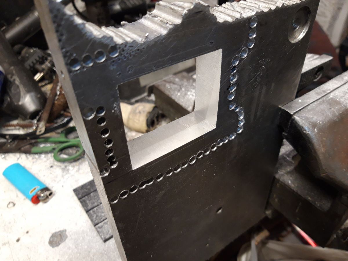

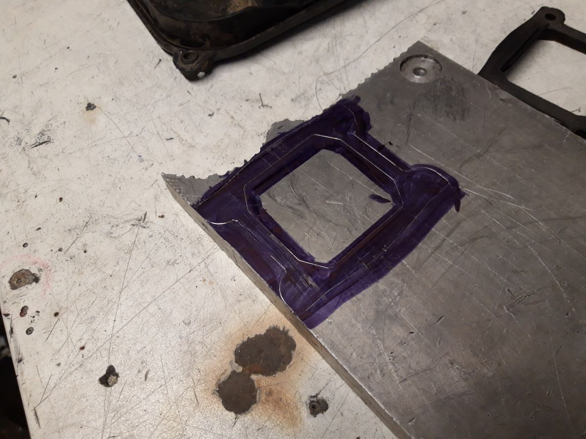

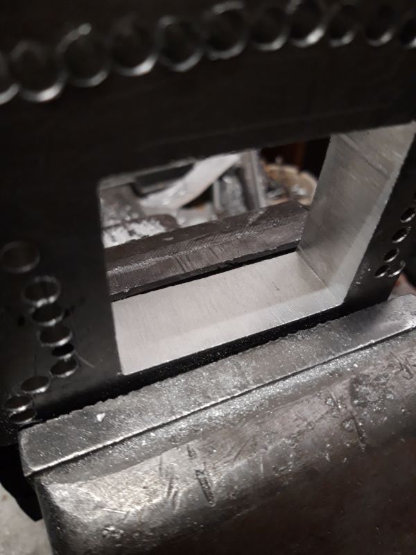

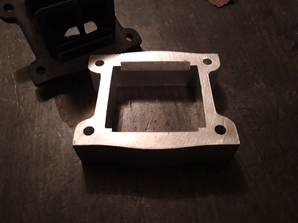

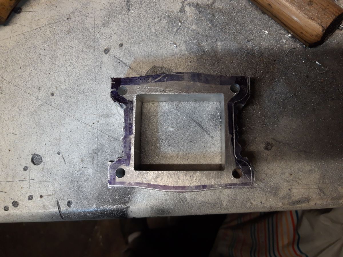

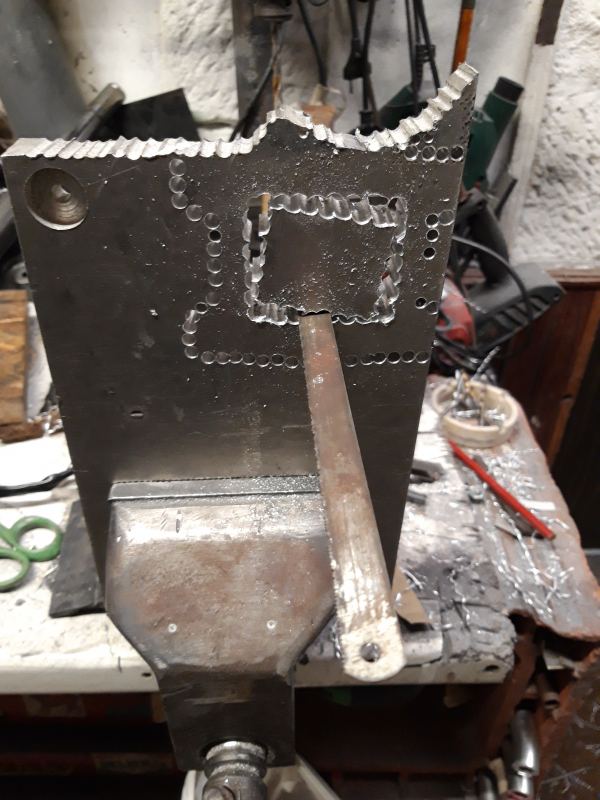

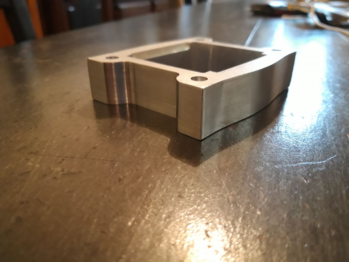

T'en veus du "travail de la matiere"? Bouge pas j'm'en va t'en donner moi du travail de la matiere!20191001_154548.thumb.jpg.ba1c3819feee892ff77db9c62ffbeab8.jpg
Je ferai les finitions exterieure demain.La V-force rentre c le principal et les trous tombe en face!
Héhééé après tout ça j'ai les bras plus gros que les cuisses!!!
20191001_225713.thumb.jpg.209039474e8333ca80ff0e53e4e5203b.jpg20191001_225915.thumb.jpg.498bc506f1bc48f99ed63215cc1c9620.jpg20191001_225713.thumb.jpg.209039474e8333ca80ff0e53e4e5203b.jpg20191001_225948.thumb.jpg.71e7a5630a675b7a095496c39da3714c.jpg

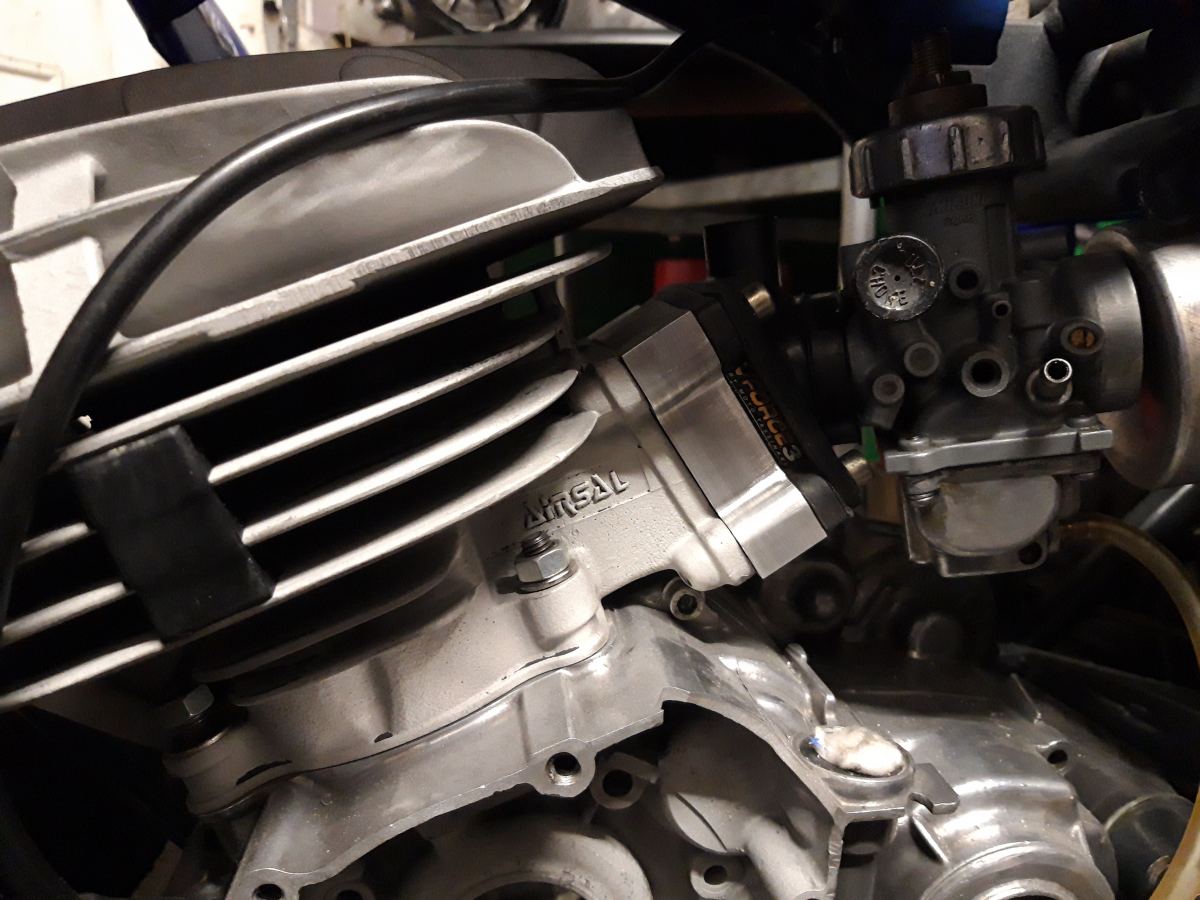

Et paf en place avec pipe et carburateur de26 d'origine pour le moment...ensuite tout en 35 ou 37

Ah ouais the bloc d alu !!! :cool:
Je kiff...:soeur:

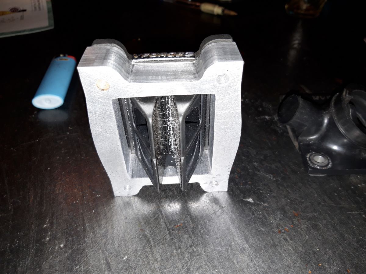

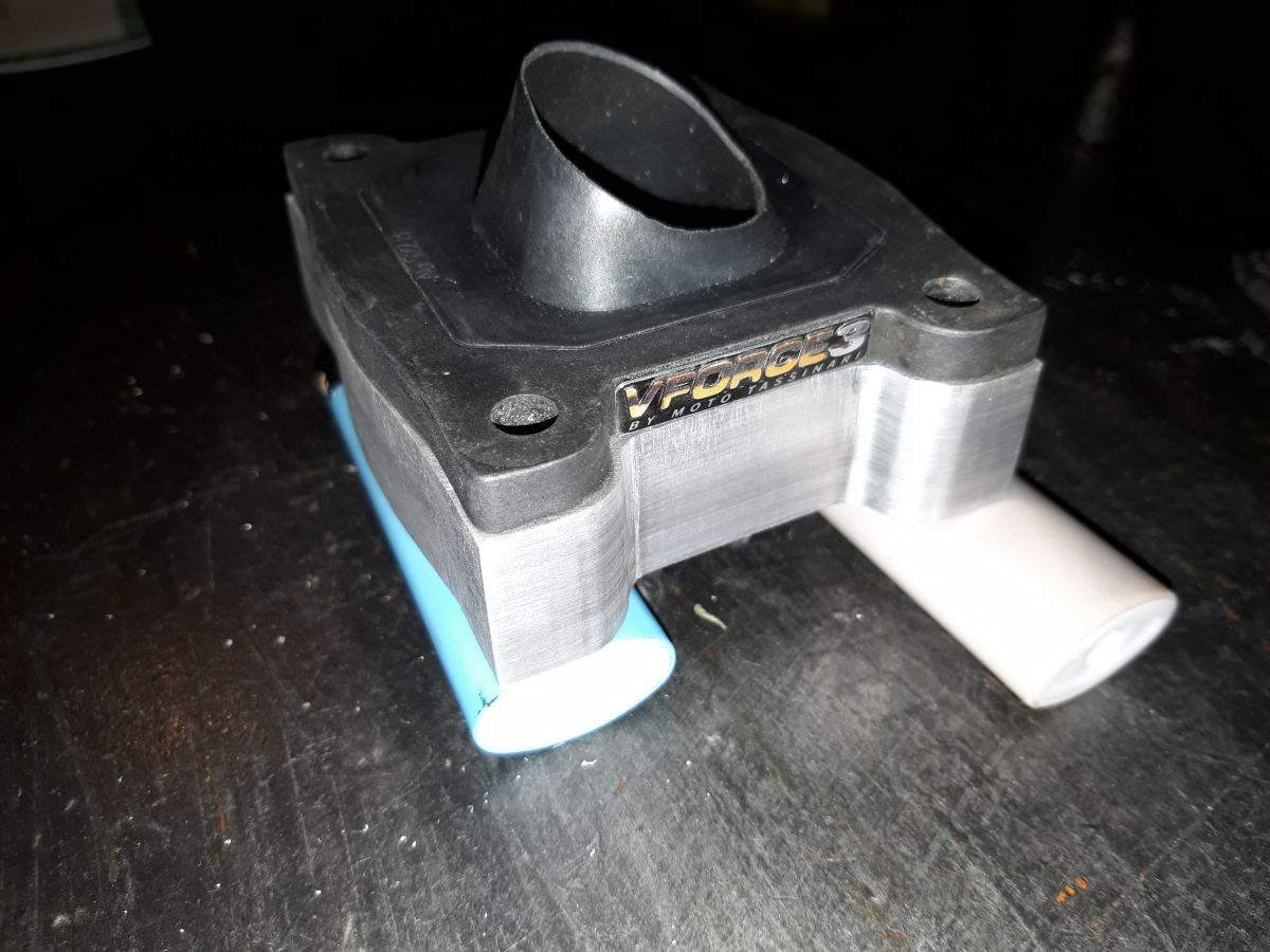

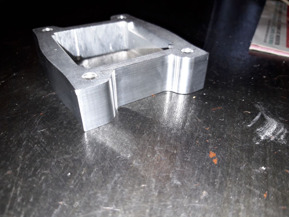

Je viens de finir l'extérieur finition brossé poli genre cnc:biggrin2:20191002_162939.thumb.jpg.956e0015c4946f64da03ec03cd467478.jpg20191002_163059.thumb.jpg.1fe60d1a4b78fc1701e3ffcffd6c1ba5.jpg
ensuite une signature FI pi c bon! On est plus sur du big valve là non?!
je referai moi même des lamelles pour la v-force3 à l'épaisseur voulu et à la forme que je veus! comme sur mon smc barossa top alu88:devil: pour le moment les lamelles exterieures sont effilochée aux coins!
