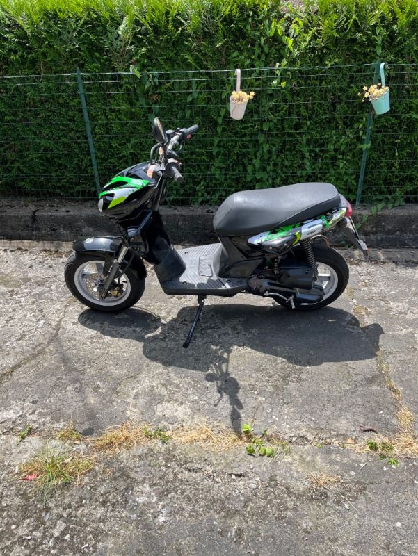

SpiritSystem Posté(e) le 17 juin 2022 Auteur Signaler Posté(e) le 17 juin 2022 Changement esthétique du stunt 2
bluntman69 Posté(e) le 17 juin 2022 Signaler Posté(e) le 17 juin 2022 Il y a 20 heures, jimmy@ a dit : je mis met , gaffe ce n'est pas du plug and play , c'est des silent bloc de train avant de voiture des année 50 (neuf bien sur c'est les seul avec les dimension les plus proche ce qui m'as value pas mal d'heure de recherche (roulement d'origine 35mm de diam. et silent bloc de 36mmx16mm , avec des axe en bronze auto lubrifier en 16x12mm , ça remplace les roulement du bloc moteur (qui transmet toute les vibrations) il faut retraivaillé le diametre de silent bloc sur une certaine longueur , faut des saigné sur les axe en bronze pour y mettre des clips de retenue .si tu es bricleur ça pose pas de soucis , le plus dur et de trouver le systeme et les pieces pour le faire. je ferais des tof et si ça t'interesse ou d'autre (peut probable de nos jours) je ferais un sujet. avoir ou tu en ai avec ton moteur , moi j'ai que ça un peu "special" à monter , le polini evo 1 prépa et le vilebrequin en 85mm se monter vite fait. mais pour bien paufiner le systeme il me faut le bloc et les patte entre les mains sur l'etabli . je commence demin a reduire le diametre des silent bloc d'1mm , et j'ai pas de tours , je sent que je vais bien galérer. https://www.retroachats.fr/silentbloc/201-16-x-36-x-38-x-35.html?search_query=16+x+36+x+38+x+35+silentbloc&results=135 https://www.123roulement.com/accessoires-BNZ12-16-30#container-tech-schema Super merci beaucoup j’en suis au stade que j’ai toutes les pièces, mais j’ai encore rien monter , ni gratter les carter , bref stade 0 mais faut que ça tourne cette été j’ai quelque jeune a calmer
fred82000 Posté(e) le 17 juin 2022 Signaler Posté(e) le 17 juin 2022 il est super top ton stunt comme sa 1
