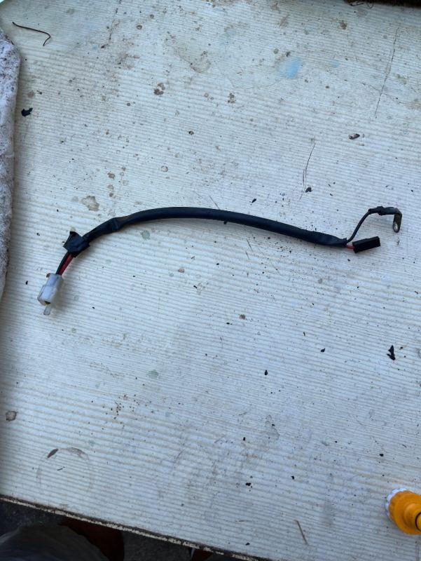

SpiritSystem Posté(e) le 14 juillet 2022 Auteur Signaler Posté(e) le 14 juillet 2022 Salut j’ai reçu un bm vertical minarelli pour booster et je compte en faire un pour un 70 alu seulement sur mon stunt j'ai les fil du démarreur et je me demande si le noir et rouge serait pas une masse ou quelque chose du genre sauf que le bm que j’ai reçu le trou pour mettre le démarreur il y est pas je suis obligé de mettre les fil du démarreur sur le bm? photo du bm que j'ai recu
Max Blackbird Posté(e) le 14 juillet 2022 Signaler Posté(e) le 14 juillet 2022 Oui le noir c'est la masse, pas besoin du démarreur, mais le fil oui
SpiritSystem Posté(e) le 14 juillet 2022 Auteur Signaler Posté(e) le 14 juillet 2022 (modifié) Il faut que je branche le rouge aussi ? et je vois pas ou je pourrai le mettre, ils l’ont ou sur les scoot d’origine la je sable le bm… et j'ai un câble comme ca aussi Modifié le 14 juillet 2022 par SpiritSystem

SpiritSystem Posté(e) le 14 juillet 2022 Auteur Signaler Posté(e) le 14 juillet 2022 Et du coup elle se branche ou la masse du bm

fred82000 Posté(e) le 15 juillet 2022 Signaler Posté(e) le 15 juillet 2022 Il y a 18 heures, SpiritSystem a dit : Et du coup elle se branche ou la masse du bm la ou tu veux toi sur le bm à part le cylindre

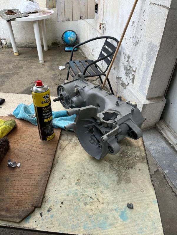

SpiritSystem Posté(e) le 15 juillet 2022 Auteur Signaler Posté(e) le 15 juillet 2022 (modifié) j'ai fini de sabler le bm je vais faire un pas de vis ou il y a le truc pour mettre le démarreur Modifié le 15 juillet 2022 par SpiritSystem 1
SpiritSystem Posté(e) le 15 juillet 2022 Auteur Signaler Posté(e) le 15 juillet 2022 C obligé de brancher le rouge ?
jimmy@ Posté(e) le 15 juillet 2022 Signaler Posté(e) le 15 juillet 2022 si tu ne branche pas le démarreure tu relie le bloc moteur au cadre avec un câble. Le 14/07/2022 à 18:45, SpiritSystem a dit : Et du coup elle se branche ou la masse du bm un câble sur une des vis du bm (celle cache de la volute) et sur le cadre (n'oublis pas de gratter la peinture). 1

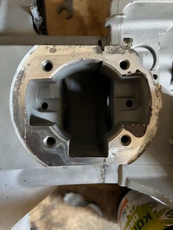

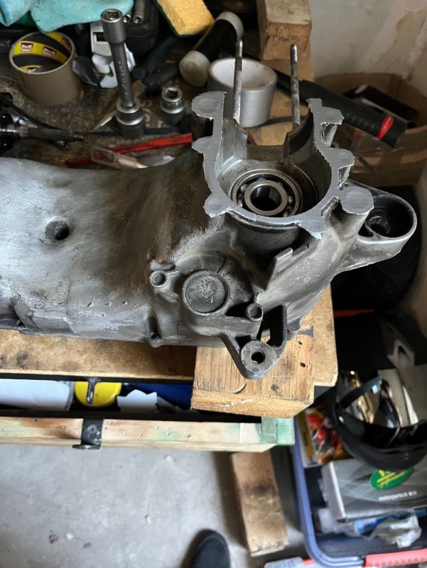

SpiritSystem Posté(e) le 21 juillet 2022 Auteur Signaler Posté(e) le 21 juillet 2022 j'ai envie de d’aligner un bm au cylindre est-ce que je dois toucher en bas ou il y a le trou ?
Max Blackbird Posté(e) le 21 juillet 2022 Signaler Posté(e) le 21 juillet 2022 Si tu veux changer de roulements tous les 2000 km oui !
SpiritSystem Posté(e) le 21 juillet 2022 Auteur Signaler Posté(e) le 21 juillet 2022 il y a 11 minutes, Max Blackbird a dit : Si tu veux changer de roulements tous les 2000 km oui ! Ca veut dire qu’il faut pas que j’y touche ??
Max Blackbird Posté(e) le 21 juillet 2022 Signaler Posté(e) le 21 juillet 2022 il y a 8 minutes, SpiritSystem a dit : Ca veut dire qu’il faut pas que j’y touche ?? Exacte, perso j agrandi un chouilla
jimmy@ Posté(e) le 21 juillet 2022 Signaler Posté(e) le 21 juillet 2022 Le 16/07/2022 à 21:40, SpiritSystem a dit : Nan j'ai que le 4 il feras parfaitement l'affaire , les 3 premier permetai des régime plus élever , mais avec un dr tu n'as pas ce soucis. Il y a 13 heures, SpiritSystem a dit : Question est-ce que je peux mettre un allumage mvt millenium avec le cdi top performance rouge après 2004 ? les mvt on leur propre cdi , ça m'etonne que ça fonctione , essay avec le cdi d'origine + le mvt , si ça marche ça fonctionera aussi avec le malossi . je croie qu'il y a seulement le dd pour minarelli qui a besoins du cdi d'origine + le cdi mvt. (un gere lumiere , clignotant et autre , l'autre l'étincelle) Il y a 5 heures, SpiritSystem a dit : j'ai envie de d’aligner un bm au cylindre est-ce que je dois toucher en bas ou il y a le trou ? tu gratte sur 8/10 mm max de profondeur . celuis de droite est très bien , , vas pas plus profond.tu fait une belle finition et tu microbille . c'est pour le mxs ça ?
FRJMT Posté(e) le 21 juillet 2022 Signaler Posté(e) le 21 juillet 2022 Franchement, met juste à la taille du cylindre, et enlève le moins de matière possible : c'est de la pression gagnée dans les transferts. Le sablage, c'est super. Pour l'allumage, moi je milite pour l'origine avec un CDI programmable : brancher son moteur sur un ordi, c'est trop du kiff !
SpiritSystem Posté(e) le 22 juillet 2022 Auteur Signaler Posté(e) le 22 juillet 2022 Il y a 9 heures, jimmy@ a dit : il feras parfaitement l'affaire , les 3 premier permetai des régime plus élever , mais avec un dr tu n'as pas ce soucis. les mvt on leur propre cdi , ça m'etonne que ça fonctione , essay avec le cdi d'origine + le mvt , si ça marche ça fonctionera aussi avec le malossi . je croie qu'il y a seulement le dd pour minarelli qui a besoins du cdi d'origine + le cdi mvt. (un gere lumiere , clignotant et autre , l'autre l'étincelle) tu gratte sur 8/10 mm max de profondeur . celuis de droite est très bien , , vas pas plus profond.tu fait une belle finition et tu microbille . c'est pour le mxs ça ? Oui c'est pour le mxs . entre le sport et le racing il y a pas de différence pour l’alignement des transferts . j’ai comparé et je crois même que c'est les mêmes cylindre j'ai les 2 et j’ai pas remarqué de différence à part que lun est en axe en 10 et lautre axe en 12 je vais grater juste la ou j'ai mis le marquage noir
Max Blackbird Posté(e) le 22 juillet 2022 Signaler Posté(e) le 22 juillet 2022 Oui ne va pas trop profond, pour le mxs presque tout le monde passe a travers 2
jimmy@ Posté(e) le 23 juillet 2022 Signaler Posté(e) le 23 juillet 2022 Le 22/07/2022 à 06:46, SpiritSystem a dit : Oui c'est pour le mxs . entre le sport et le racing il y a pas de différence pour l’alignement des transferts . j’ai comparé et je crois même que c'est les mêmes cylindre j'ai les 2 et j’ai pas remarqué de différence à part que lun est en axe en 10 et lautre axe en 12 je vais grater juste la ou j'ai mis le marquage noir l'allignement pour le sport ou racing est pareil , c'est le même cylindre à la base , le racing a des diagrames plus haut et la culasse est plus compresser , c'est tout.
