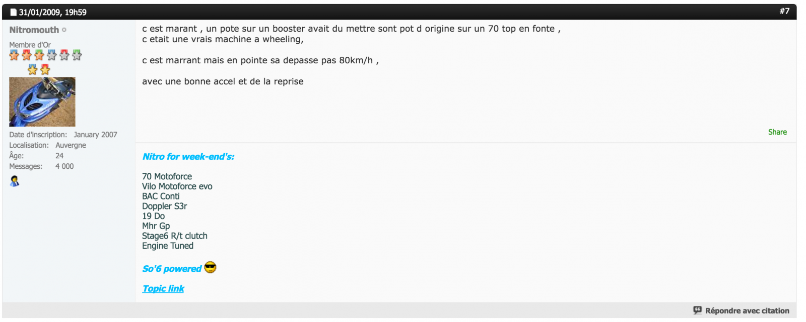

Bah quand tu coupes le tube, ça enlève le flux d'air du catalyser donc ça permet d'augmenter le flux de gaz d'échappement qui sort. Après ça reste un pot d'origine, donc c'est pas fait pour les perfs, et c'est évident qu'un Sito ou un Touring marche légèrement mieux.
Mais bon, mon kit étant un 70 fonte (diagrammes bas), ça marcheras quand même bien en patate (ce que je recherche avant tout) et pour la pointe je serais à 80 compteur sans doute, ce qui me suffit car je fais que de la ville et j'ai une voiture pour les gros trajets.
J'ai vu ce message sur mxs qui m'a rassuré:

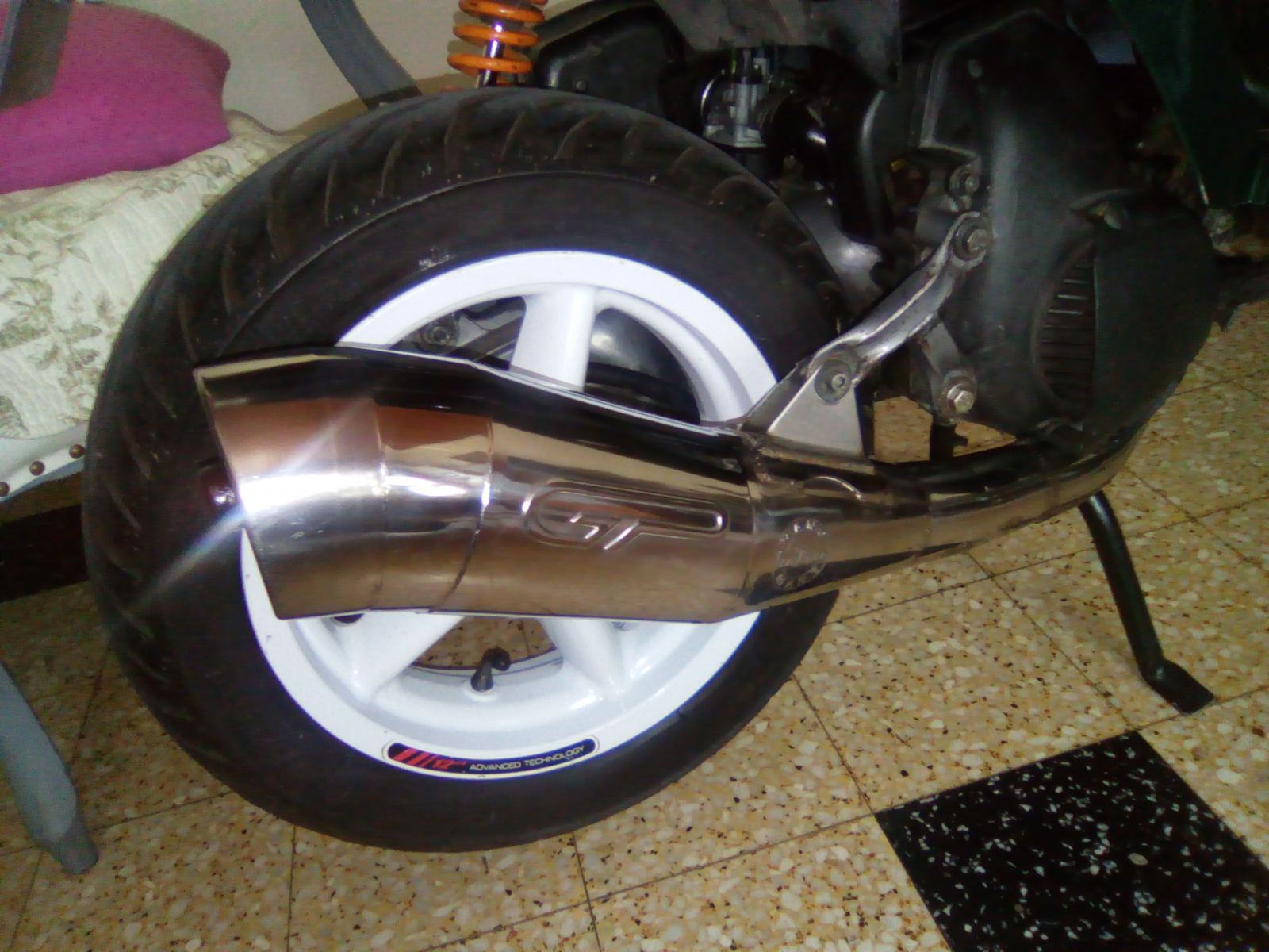

J'ai finalement installé le Bidalot CT1, puis réglé à peu près.
Les perfs sont bonnes à bas régime, mais le moteur est bien bridé à haut régime, il sature vite.
Par contre j'ai un problème car mon pot fait un bruit suspect, il y a un bruit métallique qui apparait parfois quand j'accélère, alors je me demandais si c'était juste le bruit naturel du pot ou si le mien avait un défaut de fabrication... ??
J'ai démonté le pot et changé plusieurs fois le joint au cylindre donc je suis certain que ça vient du pot, le bruit proviens de l'extrémité du pot, vers la sortie. Ça fait un espèce de sifflement métallique qui résonne. C'est assez énervant.

tu as bien casser la bride ?
@JSP SCOOTER (tom67) toi qui a monter ce pot et tester a tu eu ce problème ?
le ct1 fait un brut un peu métallique effectivement il a une résonance différente des pots origine et sito
mais si ton bruit est normal aucune idée sans l'entendre en réel
sinon il ne bride pas trop non, sur un 70 tu monte à 100 sans problème mais le mieux est de poser une transmission 15/41 sec aussi

Oui j'ai bien fait sauter la bride.
Le bruit me surprend un peu quand même. A voir si avec le temps je m'y habitue, car sur le mien j'ai l'impression que le bruit métallique est bien présent, même TROP présent.

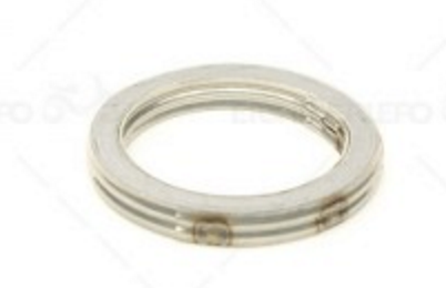

Joint de pot neuf ?
il y a 15 heures, ninodu10150 a dit :
Joint de pot neuf ?
Oui, changé 2 fois. J'ai d'abord mis un joint neuf de pot d'origine comme celui la:
Puis j'ai mis un joint neuf de pot normal (type détente) pour voir si ça venais pas du joint et ça n'a rien changé au bruit.
C'est bel et bien le pot qui fait ce bruit, mais c'est très étrange car ça ne le fait que à bas régime. Je pense soit à un défaut de fabrication (et dans ce cas la je suis baisé car j'ai fait sauter la bride donc garantie nul) soit c'est Bidalot qui a sortit un pot d'origine bizarre. (jamais vu un pot type origine faire un sifflement métallique auparavant).
à part ça le pot marche bien, je prend 85 compteur en transmi origine et grosse patate à bas régime. Mais le bruit est insupportable, c'est un bruit comme si le pot était percé presque.
Salut,
Quand j'ai monté le pot moi aussi j'ai entendu le bruit métallique lors de l'accélération mais a disparue maintenant
Soit les entretoises ou le pot...
