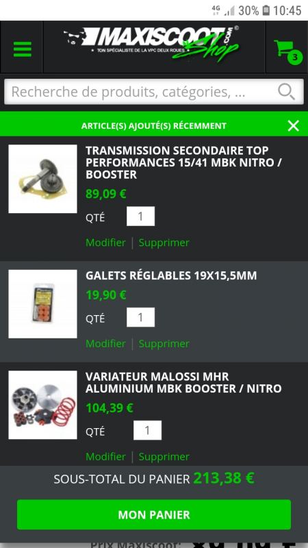

Salut, merci. le pack overange malossi en occasion j'ai regardé je lai pas trouvé. en neuf je trouve que ça fait cher en plus du carter malossi. @jimmy@ m'a conseillé de prendre juste le variateur mhr et la transmission secondaire en 15/41 que au niveau des perf sa aller être mieux et surtout me coûter moins cher. Je pourrai prendre le correcteur de couple mhr plus tard doccaz et le carter de transmission plus tard aussi.
Du coup j'ai commandé sa
