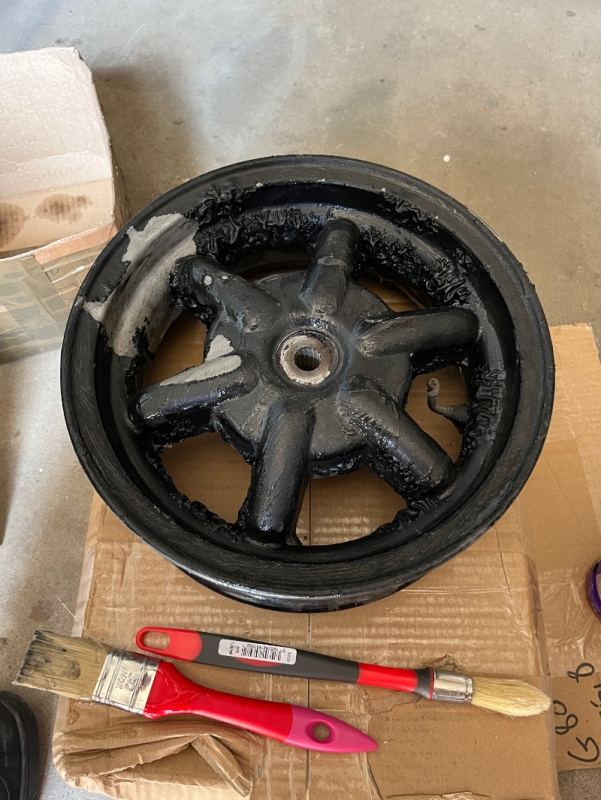

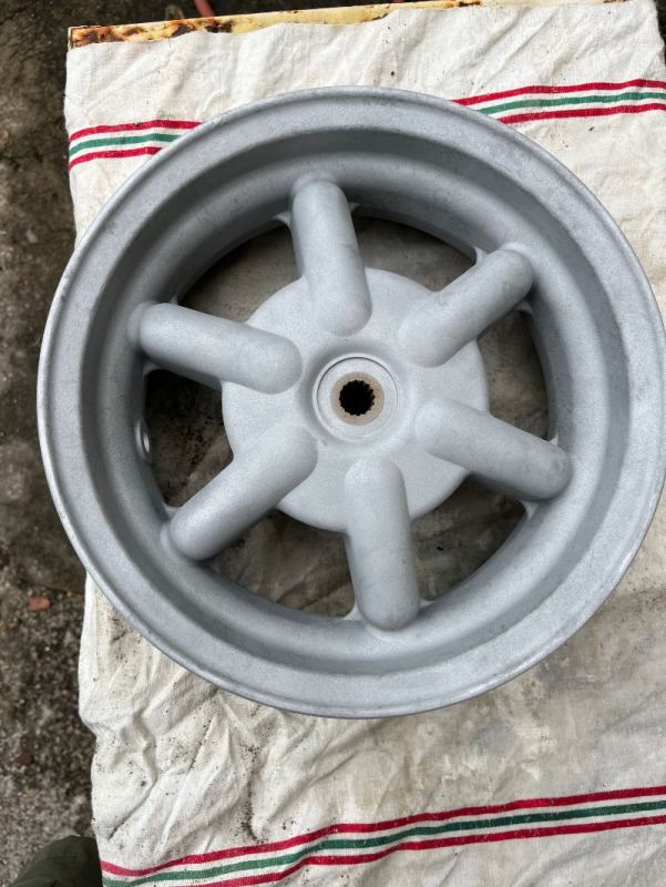

SpiritSystem Posté(e) le 18 juin 2022 Auteur Signaler Posté(e) le 18 juin 2022 Tain c'est super dur a sabler des jantes avec la peinture d'origine Si vous avez une solution pour faire partir cette peinture c'est cool

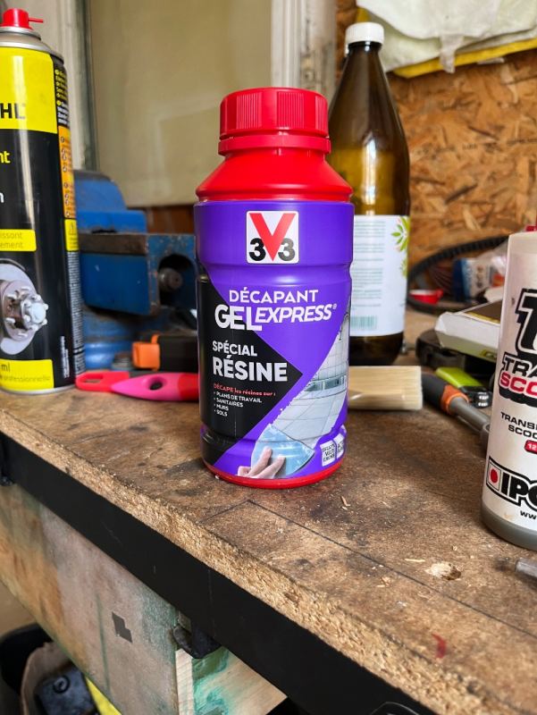

SpiritSystem Posté(e) le 18 juin 2022 Auteur Signaler Posté(e) le 18 juin 2022 j'ai vue sa ca a lair pas mal DKPANT 4031 Ou un simple decapant a brico suffi ?
Max Blackbird Posté(e) le 18 juin 2022 Signaler Posté(e) le 18 juin 2022 Moi je prends du v33 basique pour métal, ca me suffit Je bourre bien de gel partout ca fait le taf 1
SpiritSystem Posté(e) le 18 juin 2022 Auteur Signaler Posté(e) le 18 juin 2022 (modifié) Moi j'ai pris ca le gard du magasin m'a dit que ca aller le faire Ca a lair de decaper bien comme il faut ! Modifié le 18 juin 2022 par SpiritSystem
bluntman69 Posté(e) le 18 juin 2022 Signaler Posté(e) le 18 juin 2022 Bon courage ça me rappel des souvenirs à l’époque pareil le même gel , c’est super efficace 1
SpiritSystem Posté(e) le 21 juin 2022 Auteur Signaler Posté(e) le 21 juin 2022 (modifié) Une jantes de sabler a lautre ! Jeudi elle parte chez un peintre pour une peinture noir epoxy au four Modifié le 21 juin 2022 par SpiritSystem 1

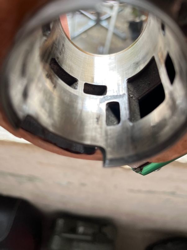

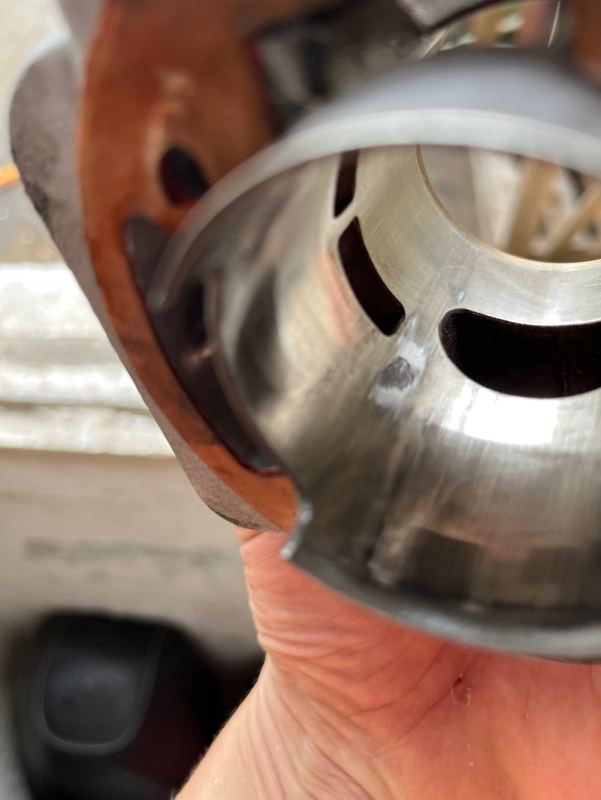

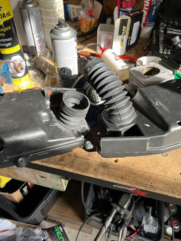

SpiritSystem Posté(e) le 21 juin 2022 Auteur Signaler Posté(e) le 21 juin 2022 (modifié) J’ai serré le mxs sport axe en 12 car j'ai pas pensé qu’il fallait augmenter le gp avec la boîte à air quand j'ai raccourci le truc qui vas au carburateur kit piston hs la culasse a rien le vilebrequin a rien non plus Modifié le 21 juin 2022 par SpiritSystem 1

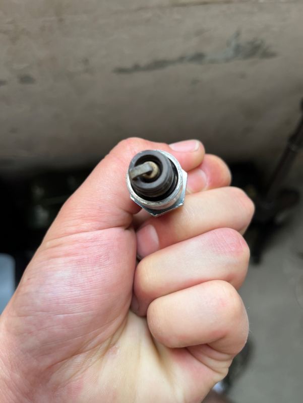

jimmy@ Posté(e) le 21 juin 2022 Signaler Posté(e) le 21 juin 2022 sérrage 4 coint : surchauffe , cause: gp trop petit ou manque d'huile. il a bien mangé le cylindre.
Max Blackbird Posté(e) le 21 juin 2022 Signaler Posté(e) le 21 juin 2022 Ah oui joli 4 coin coin, ça fait chier t avais monté le cylindre il n il y a pas longtemps en plus
SpiritSystem Posté(e) le 22 juin 2022 Auteur Signaler Posté(e) le 22 juin 2022 Gp trop petit je suis passé de la petite boîte à air en gp 88 a 106 sa aller avec le gors manchon mais quand j'ai adapter le petit manchon le 106 était trop petit . Bougie blanche serrage. jetait parti lessayer avec la transmission 15/41 il marche fort se kit dommage que je lai serre j'ai un most au garage je fini les jante et monte le most du collegue du forum oui le mxs il y a pas longtemps que je lai mis le collegue su forum me la vendu avec laxe en 12 j'ai le seum bref 1

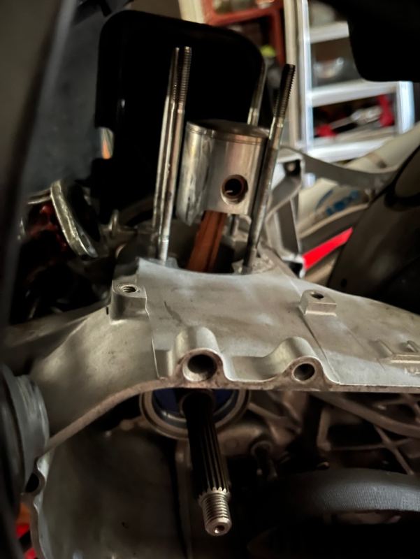

SpiritSystem Posté(e) le 24 juin 2022 Auteur Signaler Posté(e) le 24 juin 2022 Je monte le most 70 axe 12 les cage à aiguilles pour leur piston sont bizarres c'est quoi leur taille moi j'ai du malossi en 12x16x16 et 12x17x16 elle passe pas
jimmy@ Posté(e) le 24 juin 2022 Signaler Posté(e) le 24 juin 2022 Il y a 8 heures, SpiritSystem a dit : Je monte le most 70 axe 12 les cage à aiguilles pour leur piston sont bizarres c'est quoi leur taille moi j'ai du malossi en 12x16x16 et 12x17x16 elle passe pas pour les cage en diametre externe il existe 3 taille 12x15 , 12x16 et 12x17. si ton vilebrequin est en 12X16 la cage en 12x17 est trop grosse et ne rentre pas. le kit n'as rien a voir , il est en 12mm interne , apret pour le diam. externe ça depend du vilebrequin monter. 15 ,16 ou 17mm .
