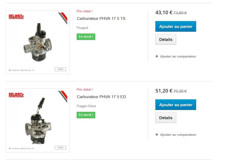

Alain regarde sur le site de dell'orto svm il donne le ED pour minarelli et le Ts pour Peugeot
Pasternak sur le SF4 quel modèle de carburateur dell'orto est installé d'origine stp
Pour le starter j'ai le manuel cdé avec le carburateur je vais le monté aussi
Le ED est à la base pour les moteurs Piaggio, et le TS pour Minarelli (reconnaissable aux deux tubes dorés prévus pour se raccorder à la culasse d'origine sur les moteurs à refroidissement liquide)

Concernant le carburateur alain tu préconise le ED et pas le TS mais après quelque demandes chez SVM ils m'ont bien donné le TS. en + le ED à les vis de réglage mauvais côté caché par le garde boue que je conserve. Au niveau boîte à clapet et starter vous préconisé quoi lol
Pour le ED, je sais, je l'ai sur mon Ludix avec un garde boue de SF3, et ça ne pose aucun problème pour régler l'air et le ralenti. Le TS est prévu à la base pour les moteurs Minarelli (Nitro/Booster), j'en ai déjà monté et réglé, et je préfère le ED.
Comme clapets, autant conserver l'original, et pour le choke électrique, je conseille en général de le remplacer par le modèle à levier de chez Dell'orto, mais si le modèle électrique fonctionne, aucune raison de le remplacer.

Pour info Alain la photo mais j'aurais dû prendre le ED comme tu dis
