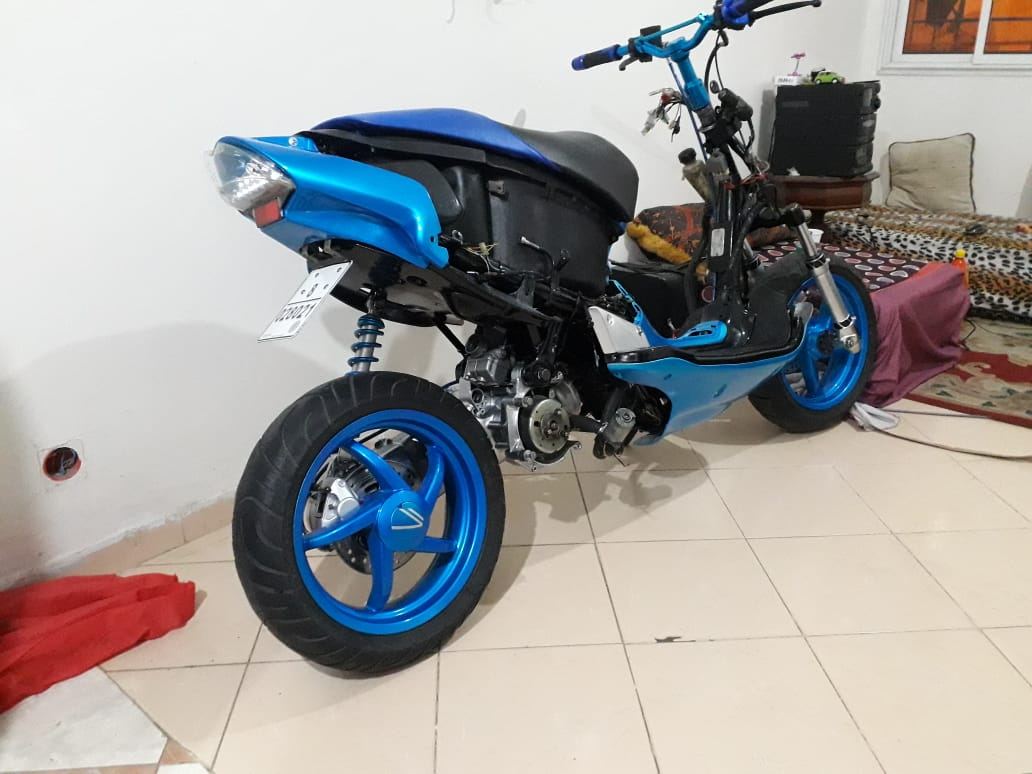

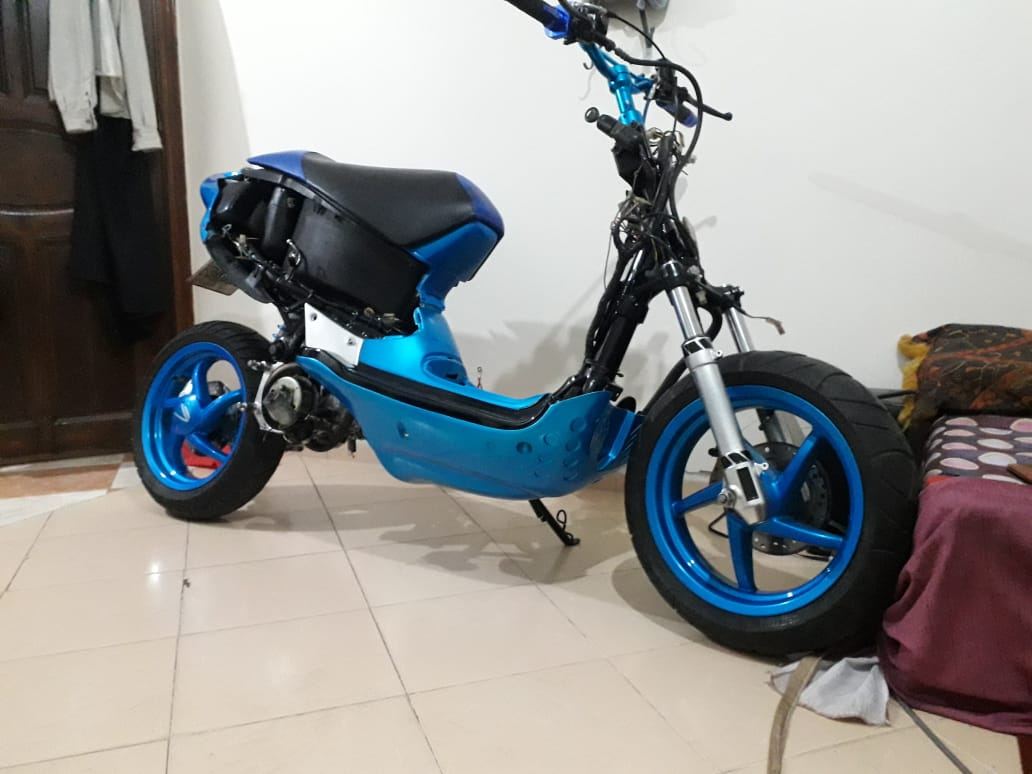

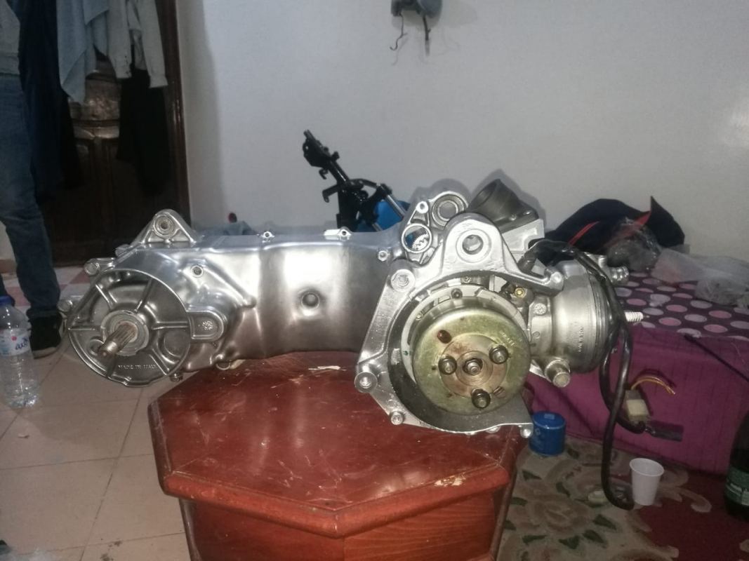

voilà ma configuration
-kit tpr 70 alu mono seg
-vilebrequin conti renforcé
-variateur et embrayage  malossi (galet 4.5g)
-carburateur 24 Dell'Orto
-boîte a clapet Stage6
- clapet malossi vl14
-transmission d'origine de nitro
mon problème c'est que j'ai pas trouvé le bon réglage pour le variateur et l’embrayage  le moteur gueule trop avant de partir et même on vitesse de pointe il est faible
alors c'est quoi les galet et le ressort de poussée et les ressorts d'embrayage que je dois maître merci d'avance
et j'aimerait entendre toute les suggestion
merci encore
