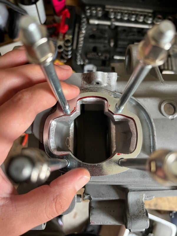

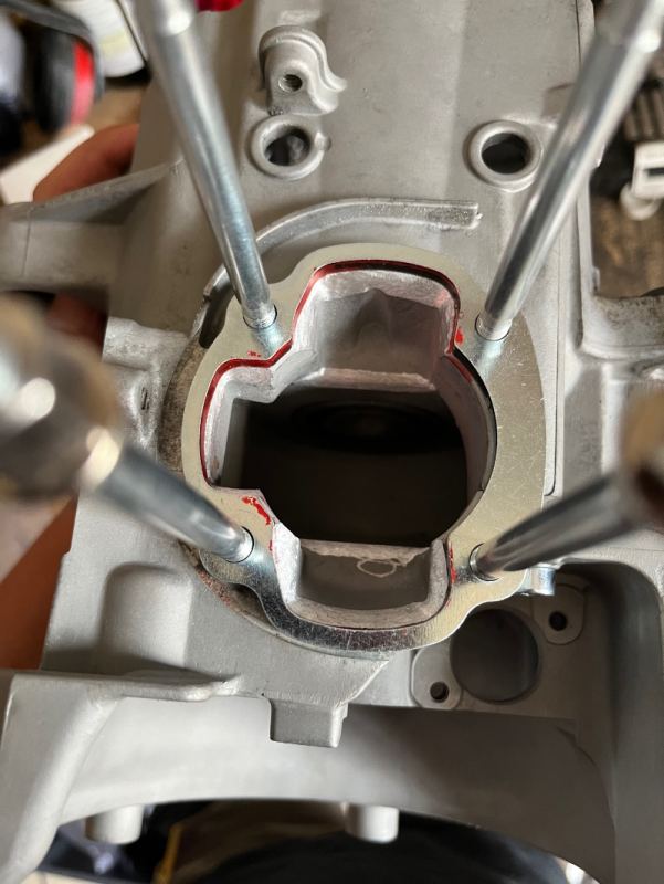

SpiritSystem Posté(e) le 30 juillet 2022 Auteur Signaler Posté(e) le 30 juillet 2022 Un peu d’avancement sur le projet evo j'ai commencé à aligner le bm a la cale polini vous en pensez quoi ? j'ai pas beaucoup grater au risque de passer a travers
SpiritSystem Posté(e) le 30 juillet 2022 Auteur Signaler Posté(e) le 30 juillet 2022 Merci il y a pas besoin de grater plus ?
bluntman69 Posté(e) le 30 juillet 2022 Signaler Posté(e) le 30 juillet 2022 (modifié) Oui c’est propre perso le transfert arrière j’ai gratter un peu plus histoire que ce soit droit un coup de finition est c’est tous bon Modifié le 30 juillet 2022 par bluntman69 1
SpiritSystem Posté(e) le 30 juillet 2022 Auteur Signaler Posté(e) le 30 juillet 2022 Les photos sont trompeuses ca fait un escalier partout J’essaierai de faire dautres photos
jimmy@ Posté(e) le 31 juillet 2022 Signaler Posté(e) le 31 juillet 2022 Il y a 19 heures, SpiritSystem a dit : Les photos sont trompeuses ca fait un escalier partout J’essaierai de faire dautres photos c'est bien comme ça , tu adoucis les arrête de tes "escaliers" et tu microbille.
Max Blackbird Posté(e) le 31 juillet 2022 Signaler Posté(e) le 31 juillet 2022 Il y a 8 heures, jimmy@ a dit : c'est bien comme ça , tu adoucis les arrête de tes "escaliers" et tu microbille. Exact, il faut que tu fluidifies les passages sans les rendre lisses

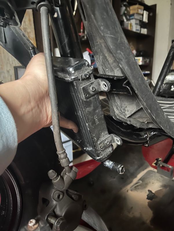

SpiritSystem Posté(e) le 15 janvier 2023 Auteur Signaler Posté(e) le 15 janvier 2023 Salut j'ai acheté un radiateur de nitro pour le bws mais je sais pas ou le mettre @jimmy@ ta fait comment toi sur ton spitro

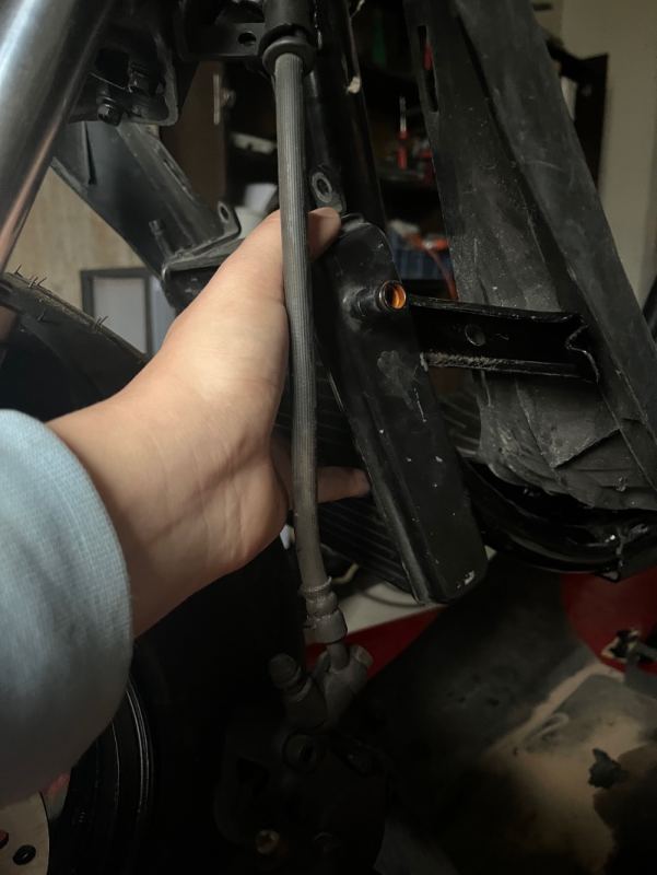

SpiritSystem Posté(e) le 16 janvier 2023 Auteur Signaler Posté(e) le 16 janvier 2023 (modifié) Je voulais savoir si le radiateur derrière la roue dans quel sens le mettre Modifié le 16 janvier 2023 par SpiritSystem
jimmy@ Posté(e) le 16 janvier 2023 Signaler Posté(e) le 16 janvier 2023 Le 15/01/2023 à 13:32, SpiritSystem a dit : Salut j'ai acheté un radiateur de nitro pour le bws mais je sais pas ou le mettre @jimmy@ ta fait comment toi sur ton spitro salut , tof 1 . tu le monte au max vers le haut en verif qu'il ne touche pas le pneu en buter de fourche , un radia plus large et moins haut (n'importe quel radia de scoot 125) passerais et refroidirais mieux.

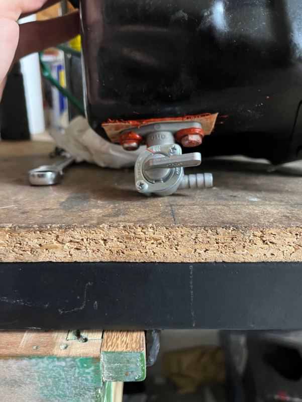

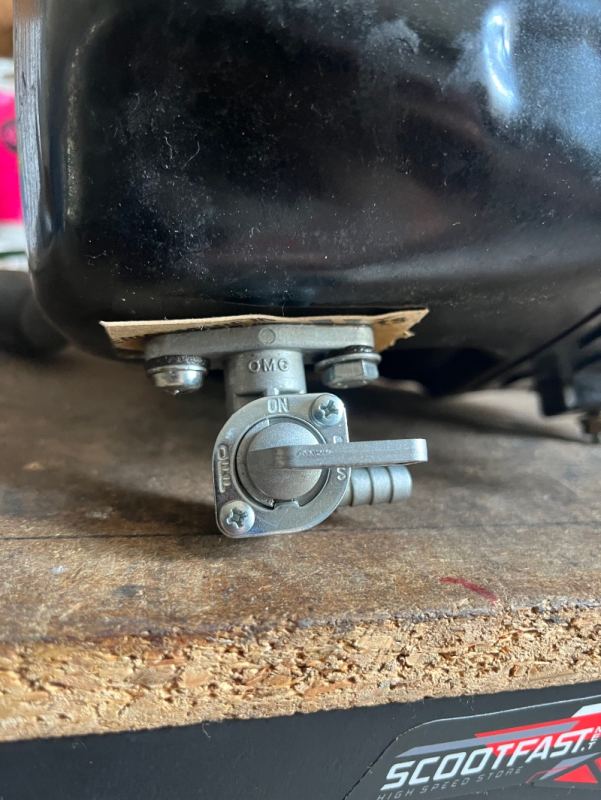

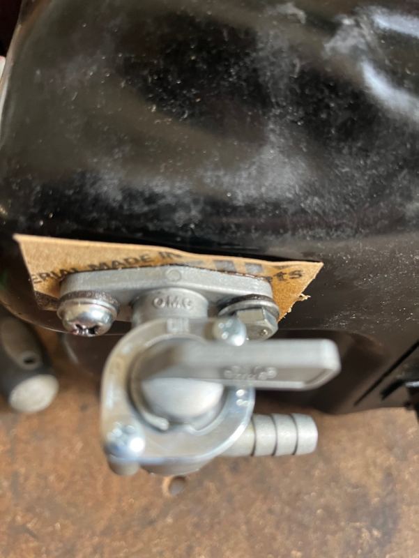

SpiritSystem Posté(e) le 23 mai 2023 Auteur Signaler Posté(e) le 23 mai 2023 Bonjour le projet avance . La j'ai un souci avec un robinet dessence pour le réservoir j'ai des fuite je sais pas comment faire
fred82000 Posté(e) le 23 mai 2023 Signaler Posté(e) le 23 mai 2023 salut je te dirais bien de viré le joint papier et en mettre un neuf plus de la pate a joint mais pas sur que ça change grand chose
Boy12 Posté(e) le 23 mai 2023 Signaler Posté(e) le 23 mai 2023 (modifié) Sa servira mais avec le temps ça va couler Cherche des joints toriques Ou change ton bac Modifié le 23 mai 2023 par Boy12
jona67 Posté(e) le 24 mai 2023 Signaler Posté(e) le 24 mai 2023 Salut Ça coule constamment ou c'est juste un suintement ? J'ai déjà une fois eu un souci avec ce genre de robinet et c’était la partie arrondie qui était pas pareil que d'origine donc ça épouser pas la forme du réservoir et c’était pas étanche . Fais voir une photo de celui la stp que je puisse comparer et te dire si ça peut venir de la
jimmy@ Posté(e) le 24 mai 2023 Signaler Posté(e) le 24 mai 2023 salut , fait un joint dans un morceaux de chambre à air . ou tu monte à la pate a joints.
SpiritSystem Posté(e) le 25 mai 2023 Auteur Signaler Posté(e) le 25 mai 2023 (modifié) j'ai mis un nouveau joint avec pate a join ca coule plu Modifié le 28 mai 2023 par SpiritSystem
SpiritSystem Posté(e) le 5 juin 2023 Auteur Signaler Posté(e) le 5 juin 2023 Salut , j'ai un souci le radiateur de nitro touche la roue avant la ou je veux le mettre . Je vais changer de radiateur quelqu’un aurait une photo d’un radiateur qui toucherai pas . j'ai vue le post d’un gars sur le site ou il a 2 radateur de ludix es-que avec la configuration que j’ai ca chaufferai trop
jimmy@ Posté(e) le 6 juin 2023 Signaler Posté(e) le 6 juin 2023 salut , les radia de ludix oublie (c'est bon pour l'origine) tu peux monter de la même maniere 2 radia de derbi ou même style , mon radia est derriere la roue avant , plus large et moins épais que celui de nitro , il vient d'un 125 x8 ou x9 mais un radia de x max fait tout aussi bien l'affaire . quant il y avais la canicule (2/3 ans) il dépassait les 80° en le poussanr bien , je lui ai mis un 2 em radia de nrg/runner , depuis même en le poussant sous forte chaleur ça dépasse pas les 70° (temps. ideal de fonctionement)
